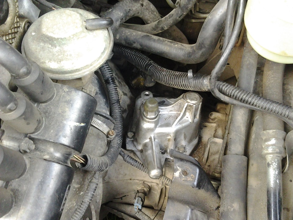

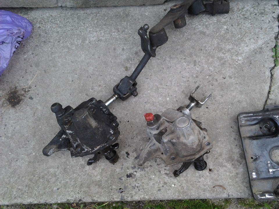

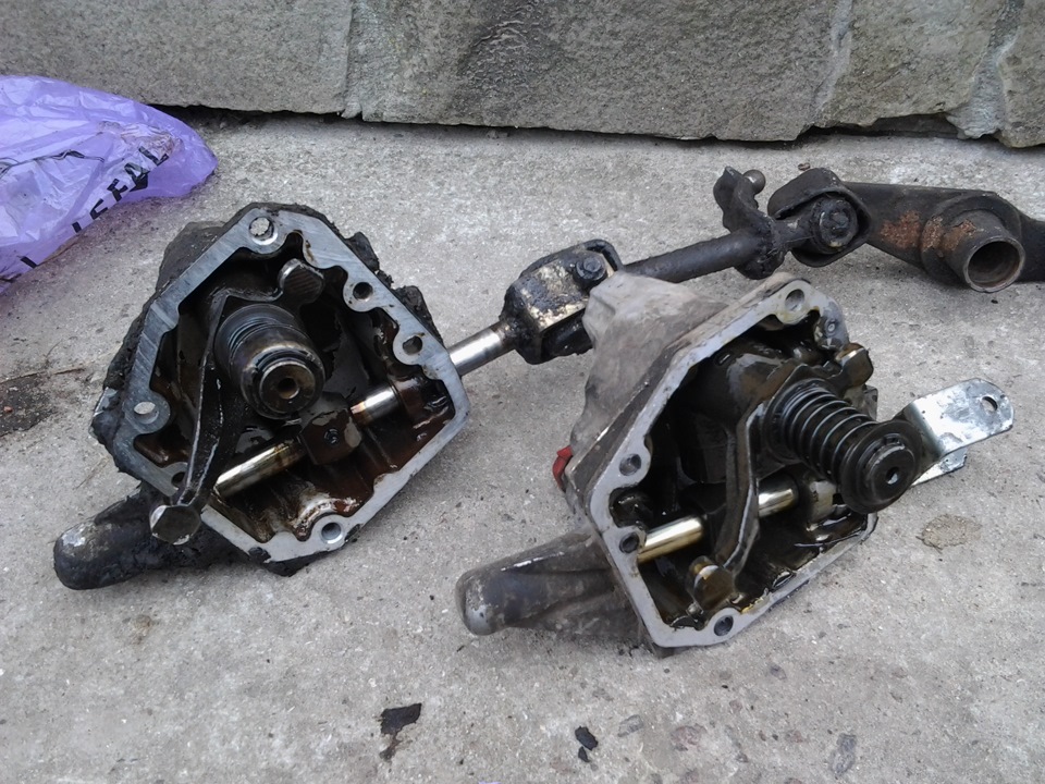

Зовсім недавно я міняв кулісу на короткохідну і при цьому міняв відразу всі сухарики, втулочки і т.д Але прожили ці пласмаски недовго, особливо пластикова хрестовина котра з'єднує вилки. Знос якої дає сильний поперечний люфт важеля КП
і тут сьогодні заїхавши до кума на СТО я побачив у кутку ушатану коробку передач з ОВА і переробленою хрестовиною. Одразу взяв ключ на 11 і відкрутив цілий механізм вибору передач
і бігом бігом помчав додому міряти чи підійде він мені
Переконавшись у тому, що вони ідентичні, я взявся зчищати багатовіковий і вже приросший до механізму бруд. Три години шкрябання, регулярно протираючи розчинником, я все таки очистив його, і поставив собі
Плюс цього механізму в тому, що його вже розбирали причому дуже давно (це я визначив по сантиметровому шарі бруду
) і переробили вилку. Замість цих пальців зі шплінтами, в вилці розсверлено отвір під болт з гайкою, що затягується сильно при цьому не даючи люфтити хрестовині. Результат говорить сам за себе. Подивіться і переконайтеся

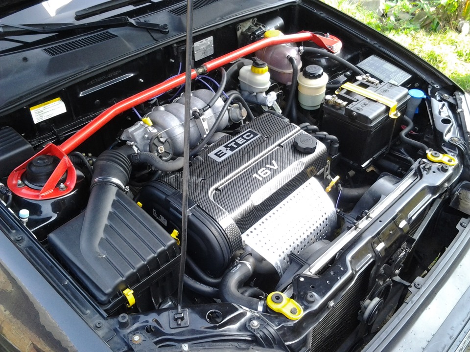

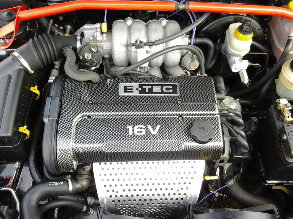

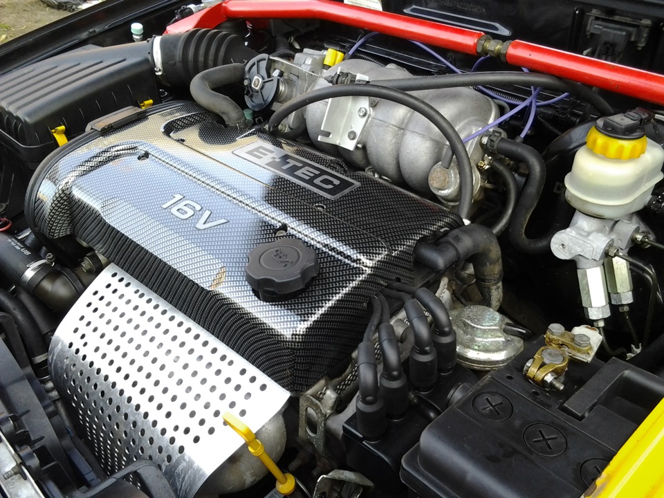

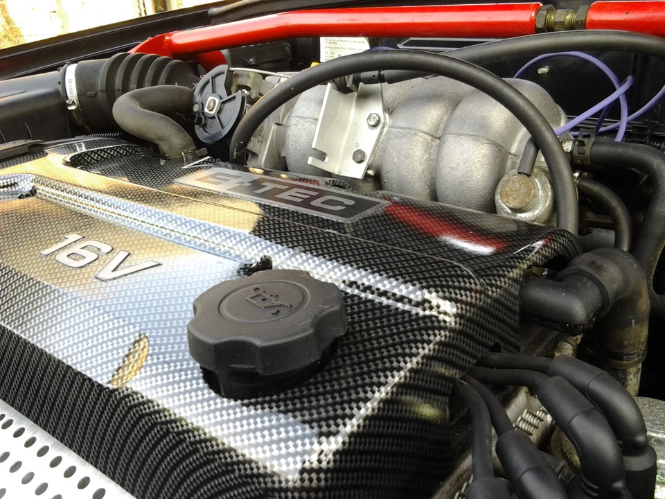

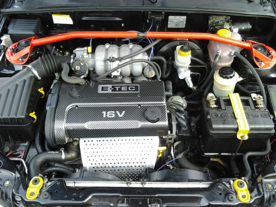

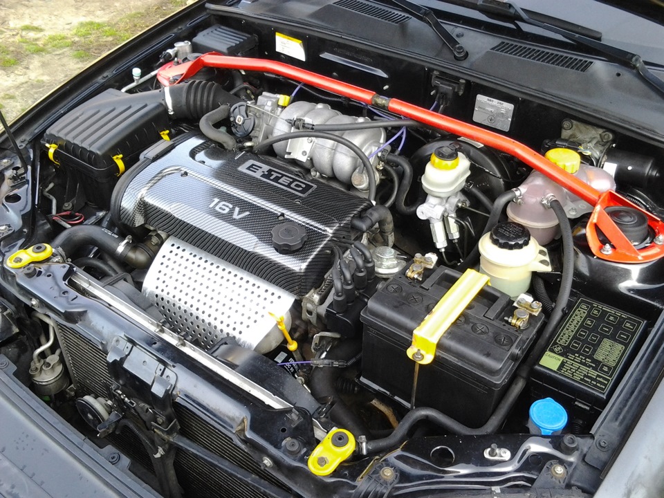

Ну все! Тепер дрючу будь який корч! З такою то кольоровою гаммою під капотом
Мені прибавилось 100500 конячок
Таку величезну надбавку потужності отримав за рахунок:
-Червоній розпорці
-Жовтих защолок корпусу повітряного фільтра, кронштейна акумулятора, кріпленням радіатора...
-Вакуумних трубок одягненим у фіолетові термокембрики
-Кастомному хенд мейд захисту колектора зробленого з алюмінієвого листа
-Накладці клапанної кришки, пофарбованою за технологією аквадруку під Карбон. Я довго вагався між аквадруком і фарбуванням в колір Хамелеон, але після проведених замірів, прилад показав що аквадрук дасть більше надбавки потужності ніж забарвлення Хамелеон
Тепер на Північній вздрючу всіх підряд
-Червоній розпорці

Re: Бортовик моєї жужи
Ростик1, я б сказав вийшло навіть дуже і дуже))) а підкапотка вся взагалі, просто любо глянути
може і я колись в себе наведу шось подібне

AnGeL, Воно того варте
Я раз в пів року заїжжаю на Протезний (Sam-Wash) на ту мийку і за 10грн просто збиваю пилюку, але робити треба це швидко, втіхаря, і посеред ночі поки всі сплять, бо в них не можна двигуни мити

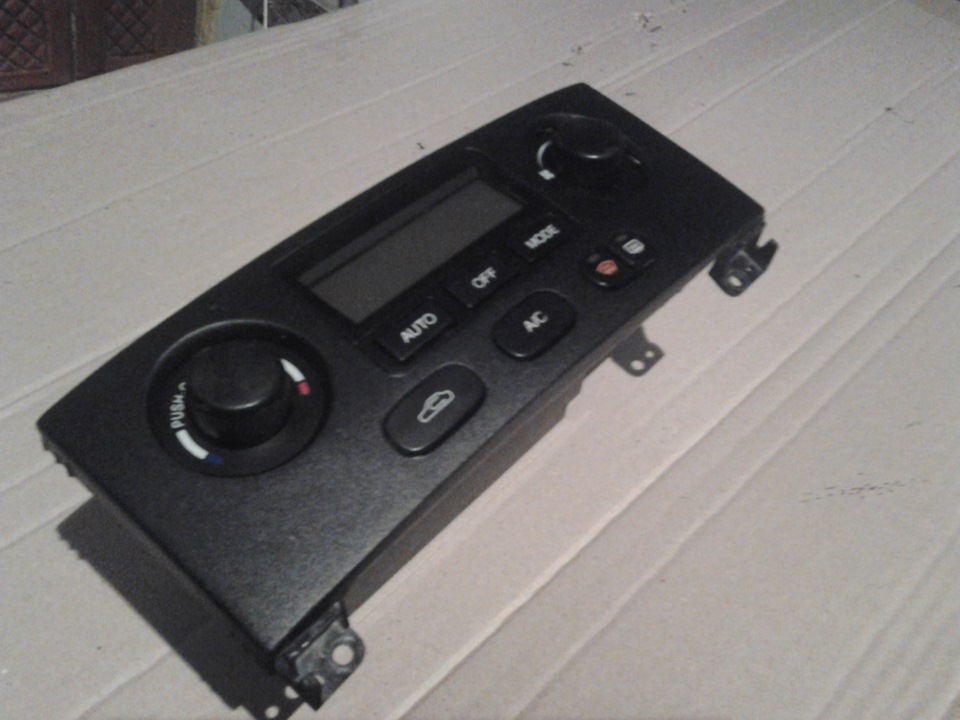

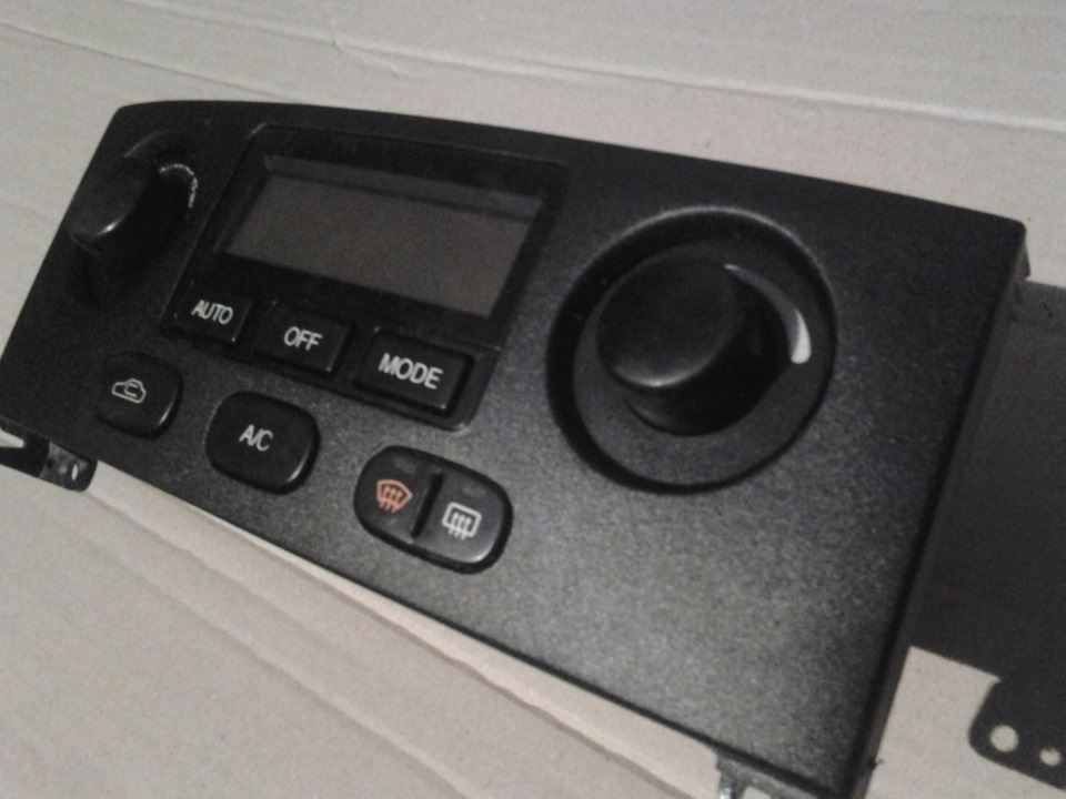

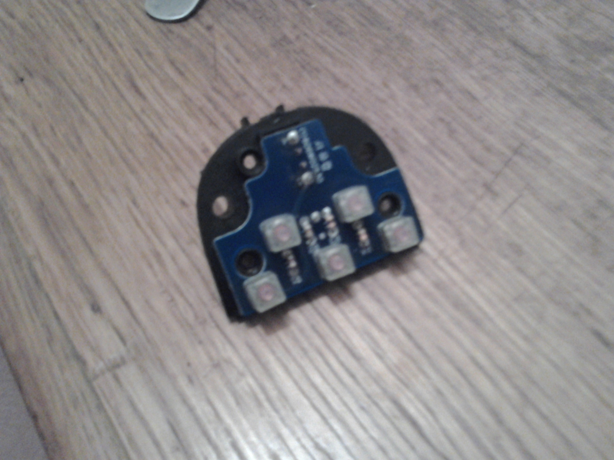

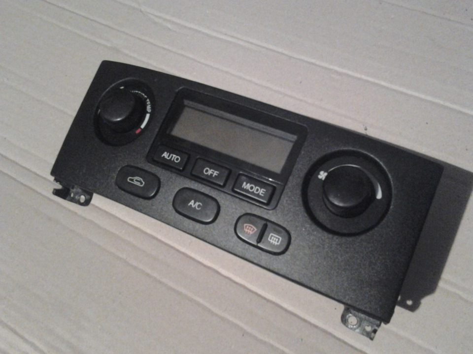

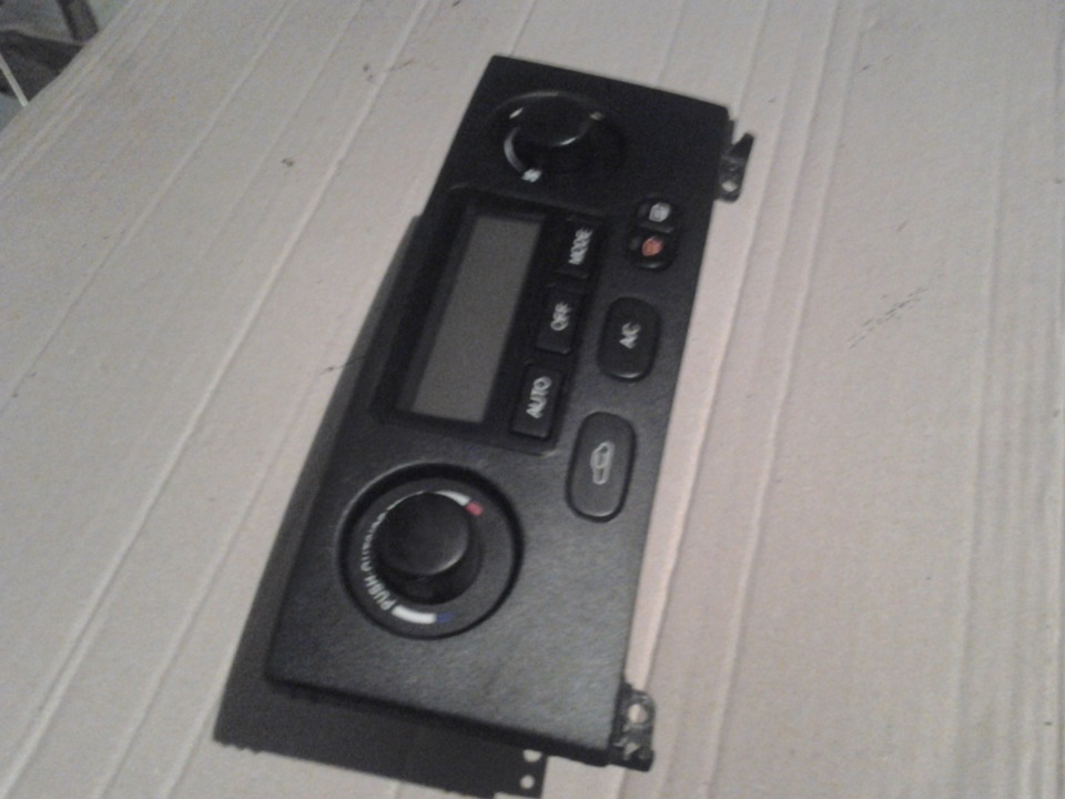

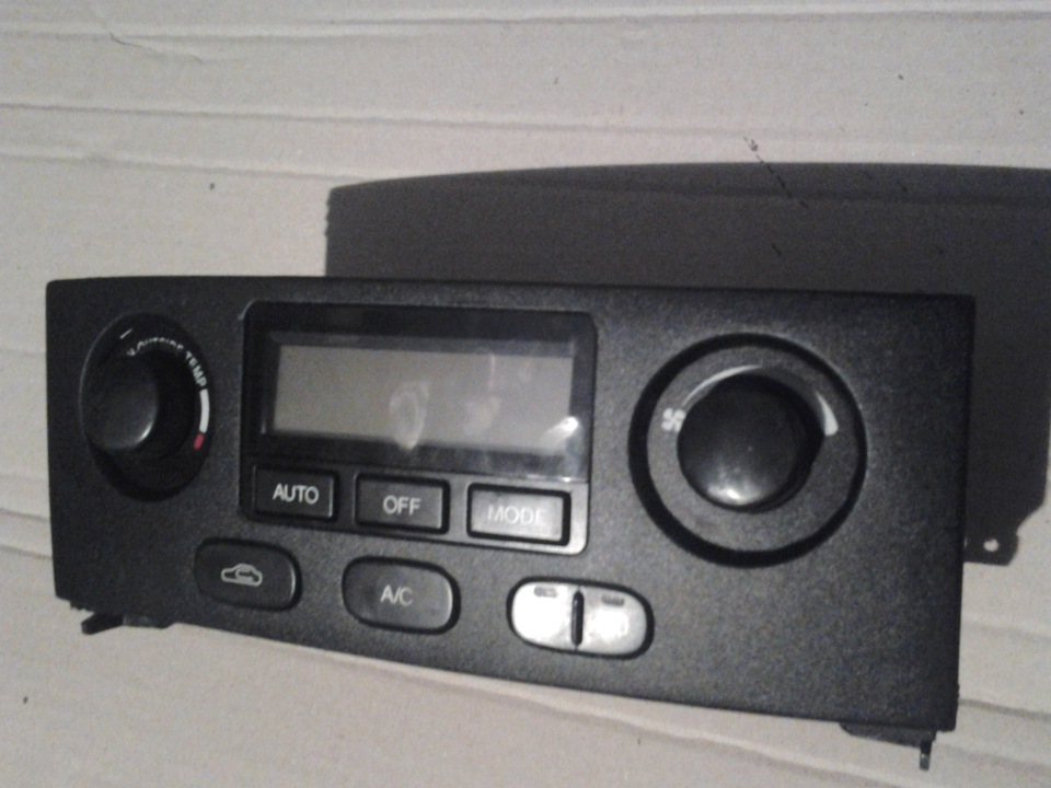

Коли я собі ставив кліму, кляв все на чому світ стоїть, шось йшло не туди, не так
і пообіцяв сам собі що більше ніколи і нізащо таким займатись не буду.
Але тут приблизно місяць тому дзвінок, невідомий голос представився Ярославом, застав мене зненацька з питанням чи не можу я повторити таке ще раз. І в його користь зіграло декілька чинників, що я трошки був зайнятий і трохи не фільтрував що кажу і в мене був дуже гарний настрій, і я сам не зрозумів як, але я погодився
І ось через три тижні з того дня як я отримав все необхідне повноцінний інсталяційний кіт комплект клімат контроль на Ланос поїхав у Харків.
За цих три тижні було зроблено:
-Трошки махінацій з поводкою для зручного прокладання під торпедою Ланоса (деякі поовода подовжені, а деякі вкорочені)
-Також перероблено підключення проводки за штатними колодками блоку управління пічкою (старий БУП відключили-новий підключили)
-Перероблені сервоприводи під штатні троси
-Зроблена панель під кліму для встановлення в Ланос
Після проведених робіт установка клімат контролю займе не більше 30 хвилин самому в гаражі або у дворі
Я дуже старався. Вийшло на порядок акуратніше ніж зробив собі. Дуже сподіваюся що новому власникові сподобається. Єдине фото зробив на прохання Ярослава виставляю сюди

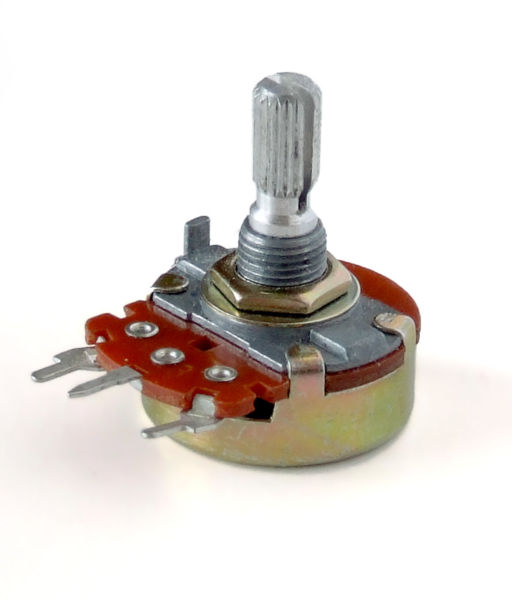

Минулого року я поставив кермо з Лачетті з ремаконом, але він (ремакон) працював не зовсім адекватно
Начитавшысь купу інформації в неті про ремакони, виявилося його можна дуже легко і дуже дешево подружити з магнітолою.
Управління магнітоли за допомогою ремакона здійснюється за допомогою резисторів, але як дізнатися який опір припаювати до кожної клавіші?
Дуже просто
Для цього беремо змінний резистор Я взяв на 50 кОм, і підключаємо його до проводів на магнітолі які відповідають за управління ремакона, і дуже повільно крутимо, тим самим змінюючи опір, і дивимося що відбувається з магнітолою. коли включається потрібна нам функція перестаємо крутити і з допомогою тестера міряємо який опір ми там накрутили. Так ми дізнаємося які саме резистори потрібні для перепаювання.
У мене вийшло так:
- vol+ 1.5 kOm
- vol - 0.5 kOm
- on/off/mute 45 kOm
- srs 17 kOm
- track+ 10 kOm
Перепаюємо все на свої місця: І йдемо ставити все на місце. Ціни на адаптери коливався від 400 і вище грн. мені подружити пульт з магнітолою коштувало 1грн. 20коп за 4 резистора.
Сподіваюся цей запис буде комусь корисний
