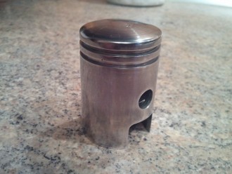

Накінець то мені підігнали поршень від мопеда чи скутера для тюнінгу ручки коробки передач , осталось його як слід полірнути і почистити , як зроблю викладу звіт з фото. ^^ :wuf :facepalm :facepalm :facepalm

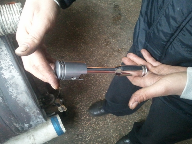

Liuskywalker писав: а розвальцовувати ? "Русскій ключ" впомощь ?

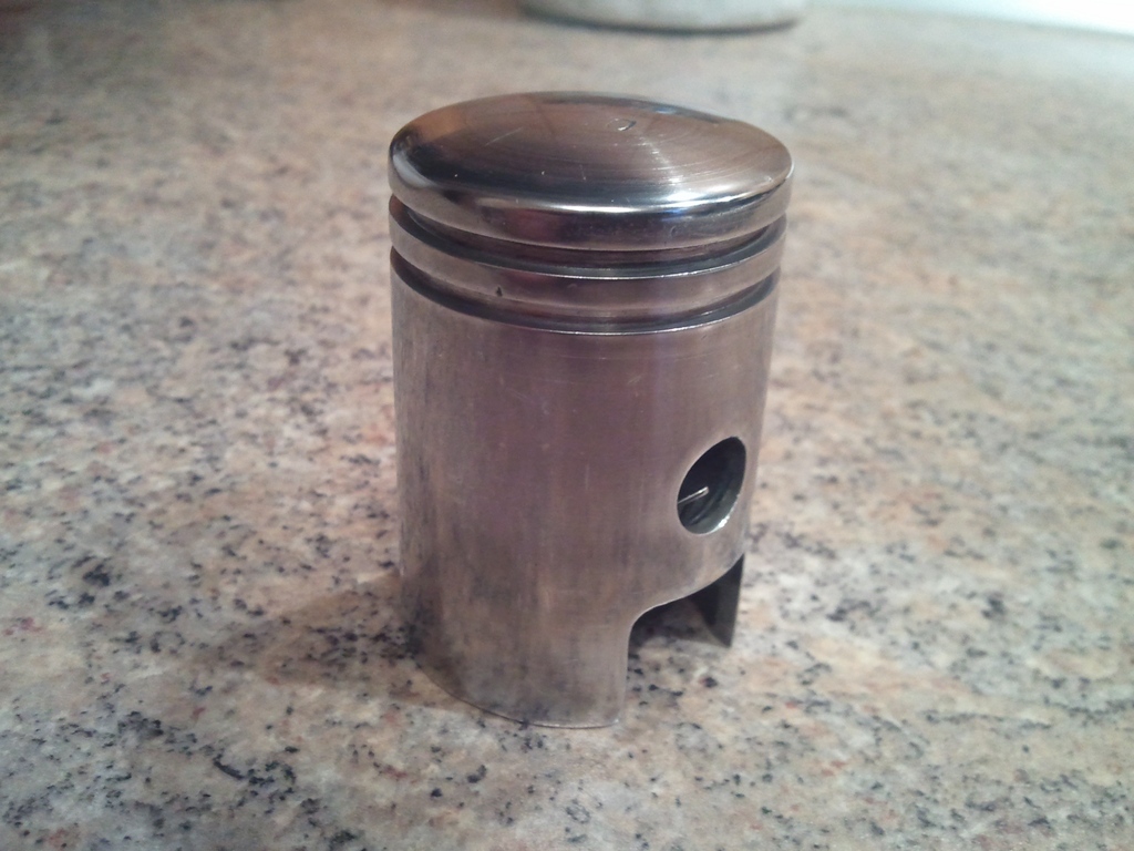

молотком гримнув і збив ! на пильнику крім резини є ще кільце з мягкого металу і нічого завальцовувати нетреба , просто тре наставку і забити рівно! друге діло зняти пильник і поставити його назад -оце вже проблєм бо назад поставивши його він буде болтатись.
питався сьодня на ринка по треках -казали що толку мало бо заводські ходять так само! то що палець нестукає це + але якщо він вже ходить легко то це напевно ненадовго тим більше що зараз доріг вже зовсім нема %)
Доречі я вже полірнув поршеньок на ручку коробки передач !!!!!! :yahoo завтра остаточна поліровка і прийдеця включити мозг як його примандячити на ручку!?!?
доречі найшов на 2101 орг хромовану ручку (трубку) коробки передач ,бо в нас на ринку таких немає!!! :no

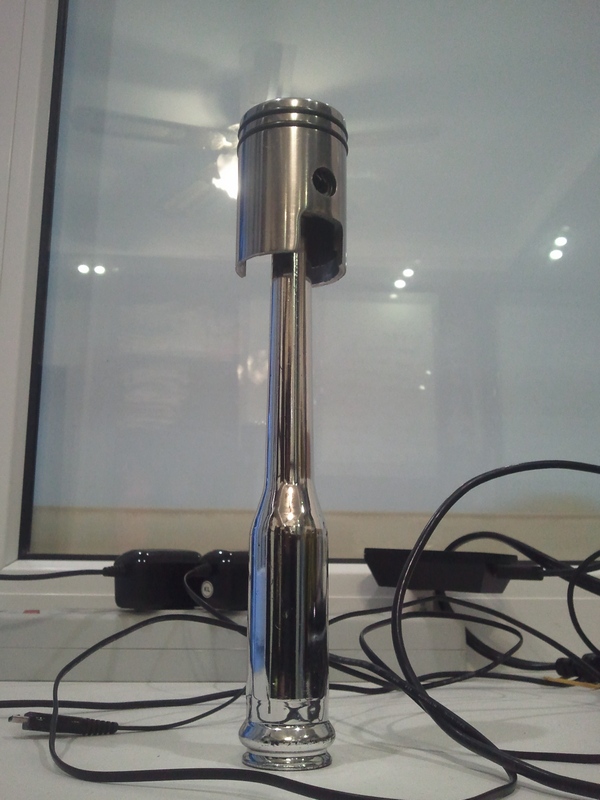

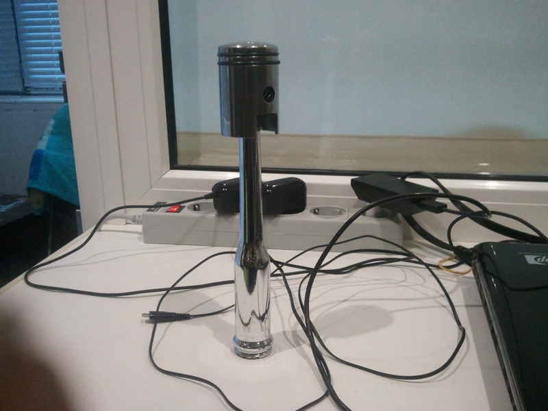

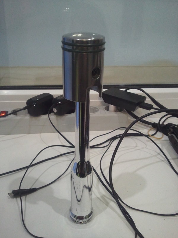

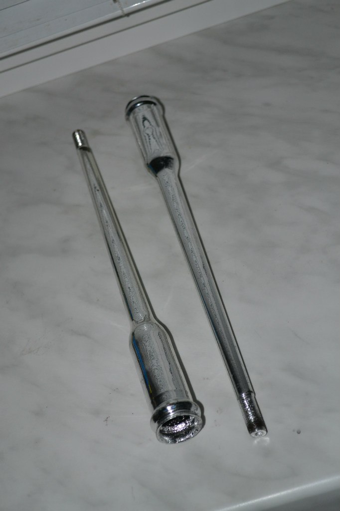

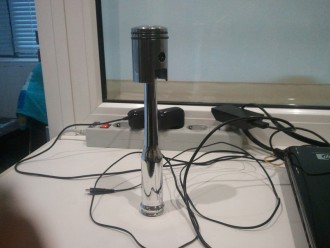

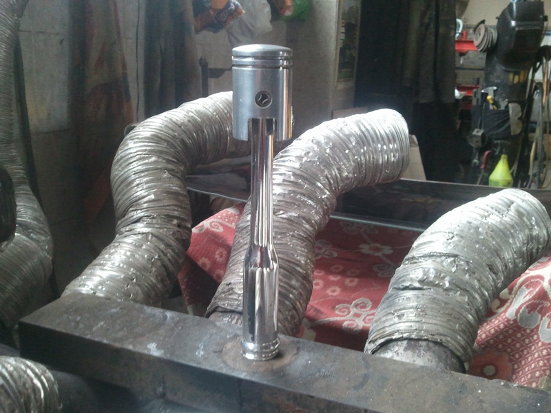

Приїхали 2 ручки , я мало кажучи трохи розчарований не самою якістю (заводу) а самим зберіганням на складах -тойсть поцірапані :cry короче механізм кріплення поршня до ручки описувати довго , просто виставлю фотки !
до понеділка має бути ще один поршень тому наразі зроблений для проби тільки один !на посадочні місця поршневих кілець вставив резинові кільця !
пс: єдине що е трохи різниця в хромі -тойсть алюміній сам по собі полірований тускніший ніж блискуча хром ручка ! думаю над варіантом з чорною ручкою і ручкою у виглялі ШАТУНА !!!

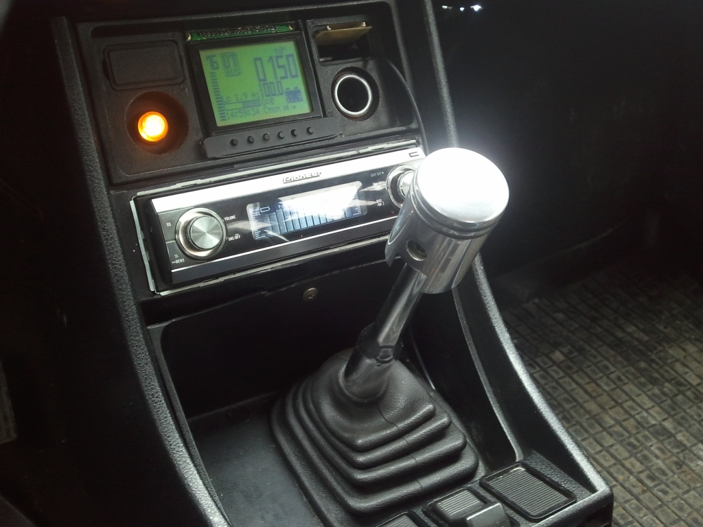

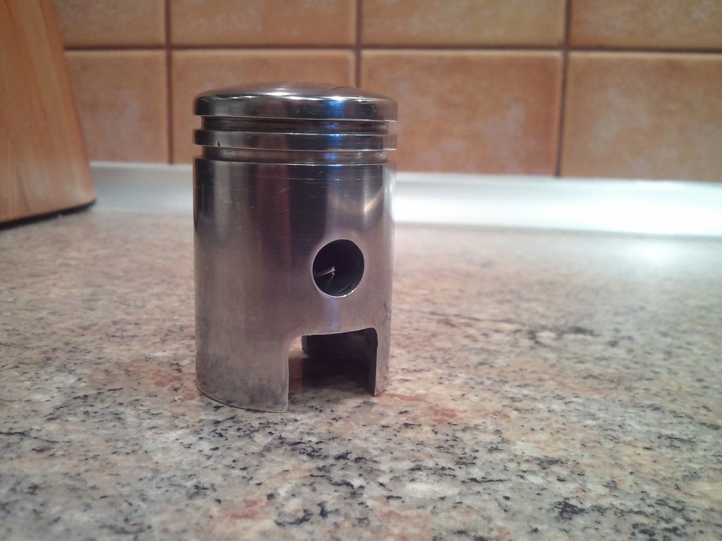

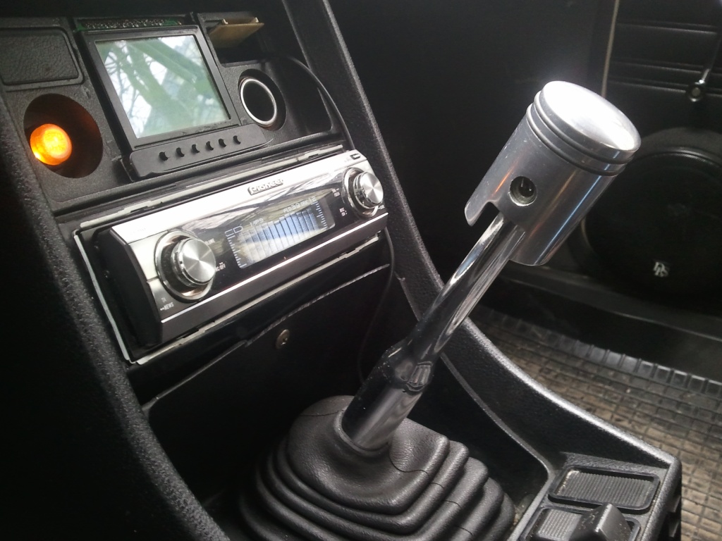

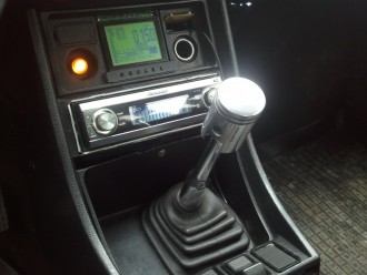

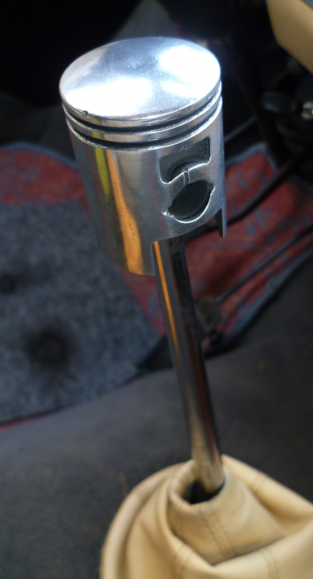

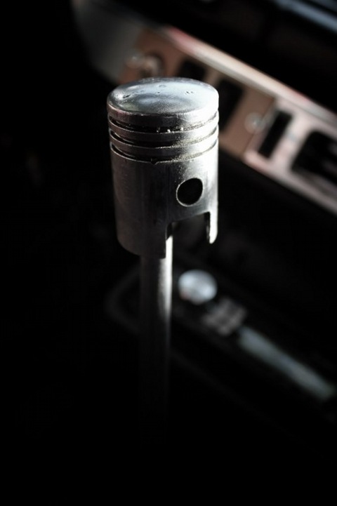

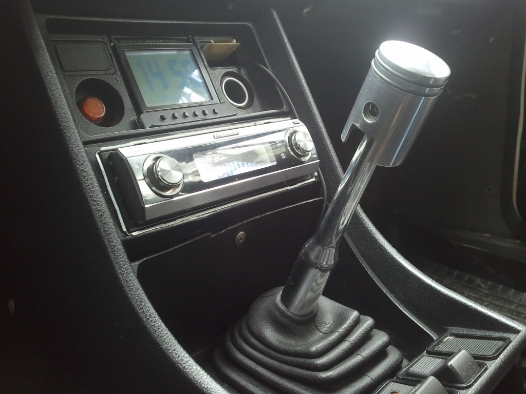

Ось довгоочікуванні фото інстальованої ручки ! трошки закоротку зробив але тєрпімо (руки довгі :D ) так шо дістаю це непроблема.Лакувати -нелакував ,подивлюсь як буде ! і для експерименту №2 получив сьоня ще один поршень трошки іншої форми але в основному такий же!

Re: Моя машина- моя ровесниця!!!
Повідомлення LEgEnDA » Нед, 07 квітня 2013, 20:23
pavlolvov, круто
pavlolvov
Повідомлень:2032
Ім'я:Пашка (борода)
Номер:21013
Повідомлення pavlolvov » Нед, 07 квітня 2013, 20:30
LEgEnDA, :smoked СТАРАЮСЬ! маю типу такий як на цій фотці!

Повідомлення igorojk » Нед, 07 квітня 2013, 20:33
гарно дивиться :thumbup

Паша , ти не менше мого маньячиш . Молодець , крутейше получилось !!!

Formula1, це ще невсе :sing другий поршень на черзі!!!! :D

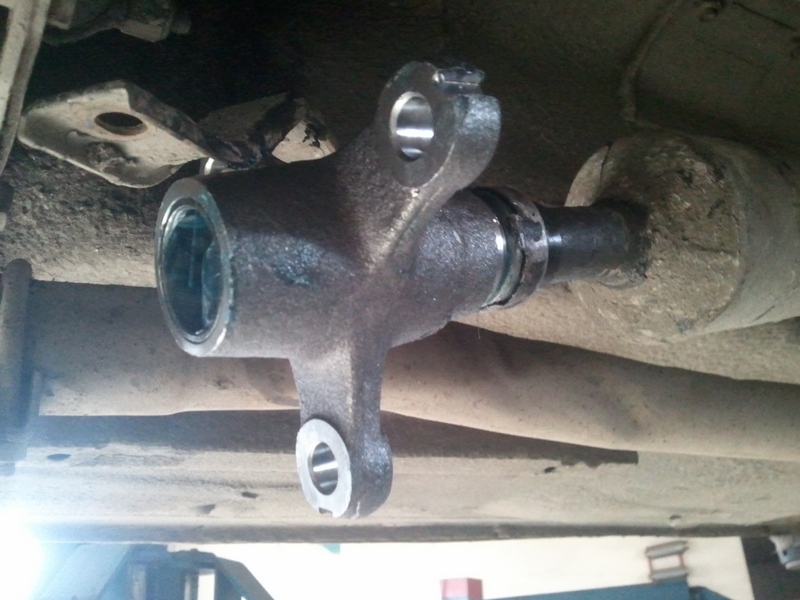

Extra Lifetime H4 12V 60/55W !Довго думав і вибирав і перебирав різні варіанти но зупинився на цих , до того стояли осрам -80\90w (біле світло)+ підтягнув маятник (він в мене на конусі) бо появився люфток! Поставив новий упор капота (бо старий вжо нетримав), і конусні резинки на капот, поставив нові поводки двірників євро стандарту (гачкообразні) .Найшов проблему з зарядкою (це клема на генику розбовталась) причину виправив.Ну і накінецьто зняв шиповку (а то часу ніяк небуло) ,надіюсь вже скоро можна титанчики поставити.Шпріцанув кардан і хрестовину + найшов (напевно причину люфту ) при рушанні (клац, щелчьок) оказалось фланець з шліцевою треба міняти (той що перед муфтою до коробки).

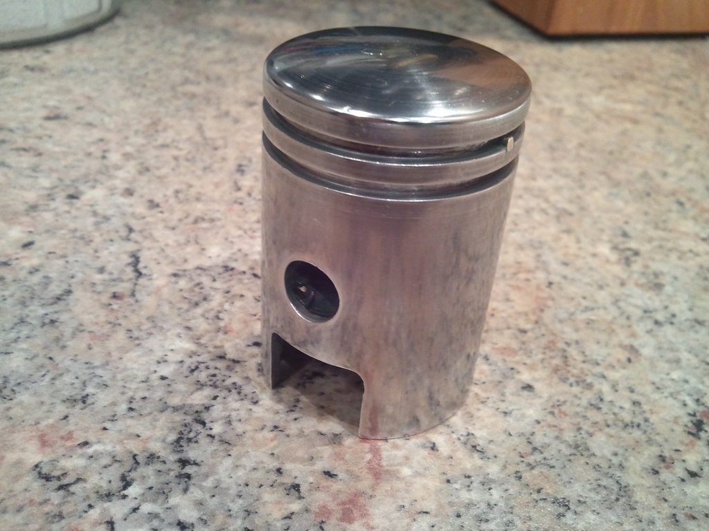

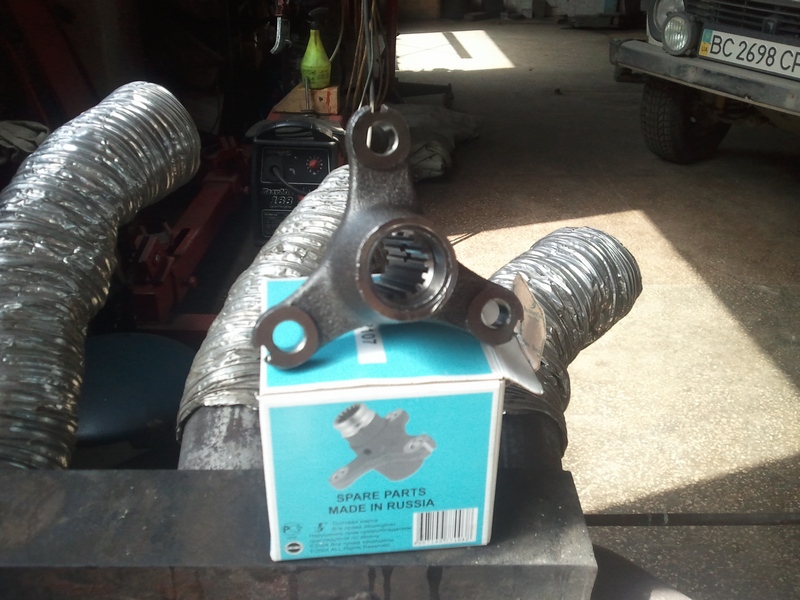

Сьогодні всетаки поміняв фланець муфти коробки передач! ціна питання 75грн , єдине що ненашов на базарі це сальник і колпачок (новий) який защьолкується до того фланця!
Помив машину,попилососив і поставив титани+ полірнув весь хром на авто включаючи бампера !
пс: 3-й день замічаю неадекватну роботу вижиму щеплення хотя всі циліндри нові.що замітив це порваний пильник на робочому циліндрику і якось той шток кривувато стоїть до вилки :shock скоріш за все він і є проблемою чим саме і стер манжети і циліндрі! принцип в тому що буває що з першої рушив а другу передачу вже непускає і приходиться робити подвійний вижим :facepalm а це при наших пробках дуже важко. прийдеться поміняти. (отакі в нас запчастини а не машини)
