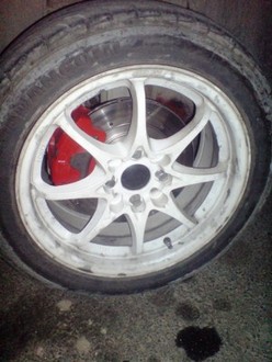

UncleSam, тормозний блін 14ка а колодки 13?
- UncleSam
- Повідомлень:2880
- З нами з:Нед, 23 грудня 2007, 22:44
- Авто:Alfa Romeo 159 2.2 JTS
- Звідки:Lviv
- Дякував (ла): 37 рази
- Подякували: 3 рази
Re: ВАЗ - 21099: DETROIT techno sound CAR by UNCELSAM
Black писав:ЖЖёшь UncleSam :)
Блін 14-й, супрот 14-й від ВАЗ 2112, тормозна колодка така сама як і на 13.LEgEnDA писав:UncleSam, тормозний блін 14ка а колодки 13?

думав чим більший блін тим ширші колодки...UncleSam писав:Блін 14-й, супрот 14-й від ВАЗ 2112, тормозна колодка така сама як і на 13.

Хз, то взалежності від моделі авто. На Вазах ось так от як є ...

Брєд якийсь, яка тоді з них користь, якщо площа прилягання та самаUncleSam писав:Хз, то взалежності від моделі авто. На Вазах ось так от як є ...

Fobos, може просто різниця в відстані від центру колеса.. чим більший радіус тим легше зупинити колесо?

ТИм плече більше, диск більший, відповідно його вага, більша інерція, ну можливо за рахунок перфорації він несильно відріняється по вазі

Якось не дуже логічно, згоден, але факт на лице. Тормоз покращується відчутно. Плюс тормоза не пливуть, не перегріваються так як на 13.

Хіба не існує тормозних колодок більшої площини на 14-й супорт на Ваз?
Врешті рещт - поставлю потім Грін Стаф, якщо того шо є мені буде мало.
Але наразі досить непогано! :)
