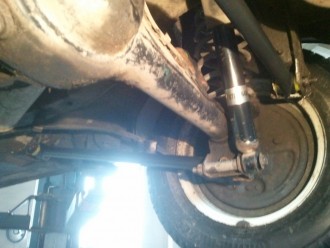

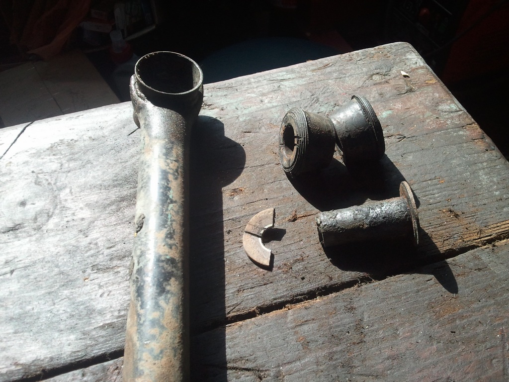

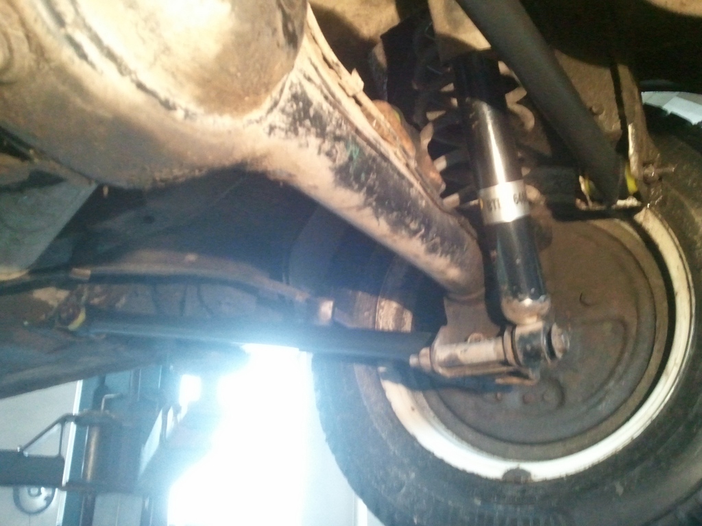

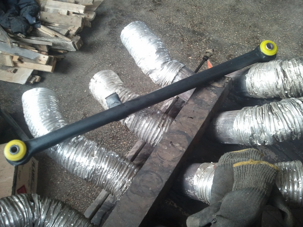

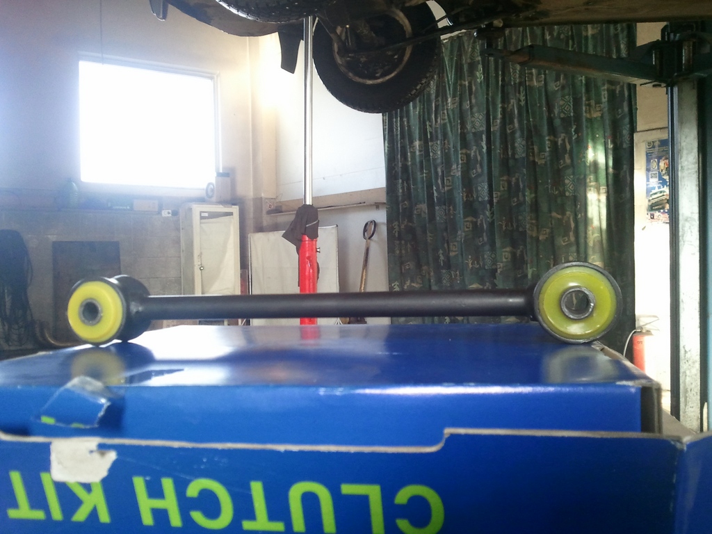

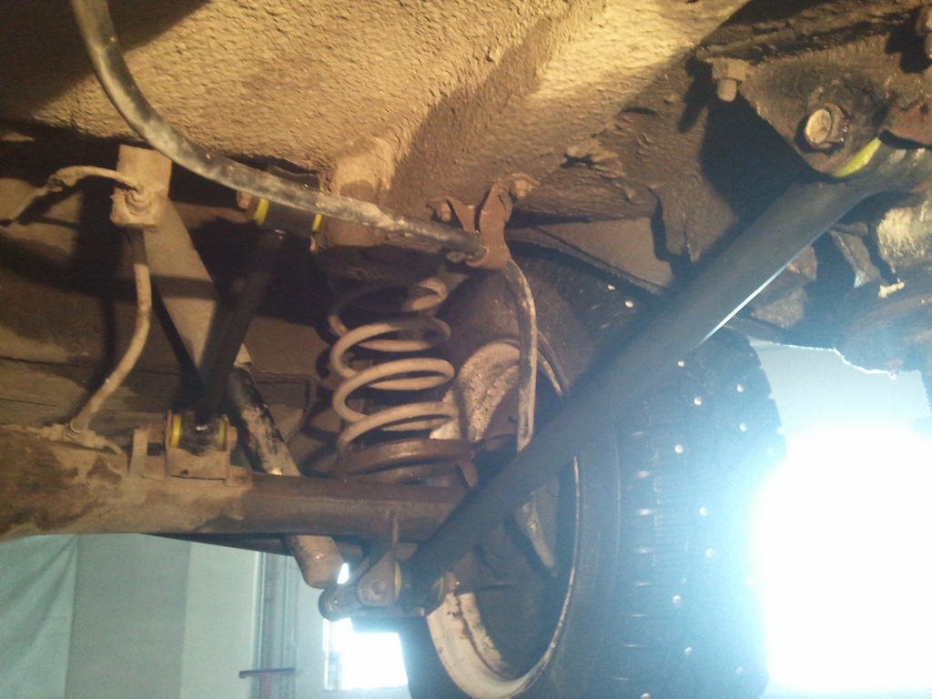

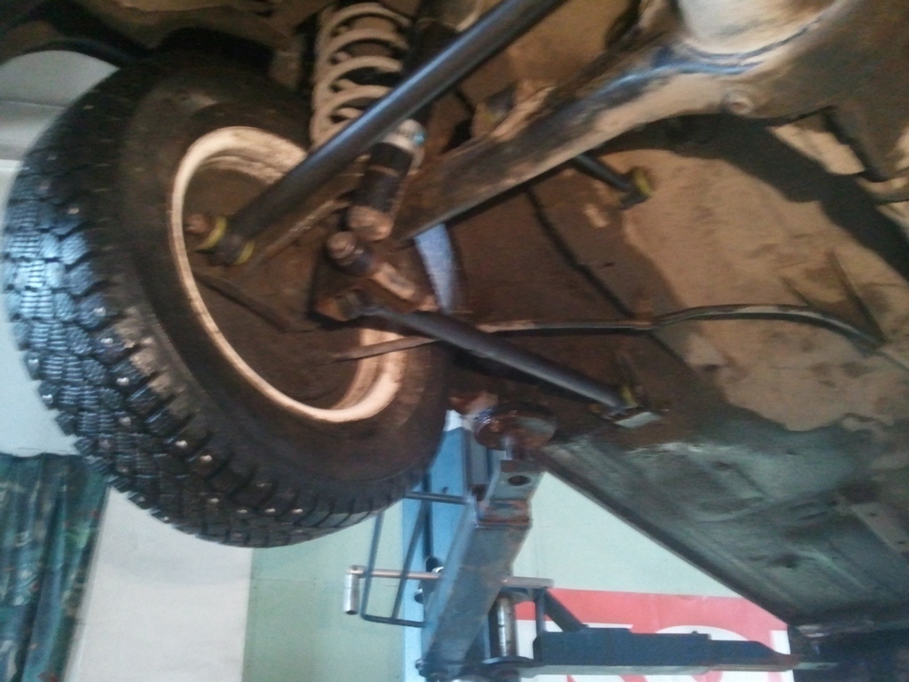

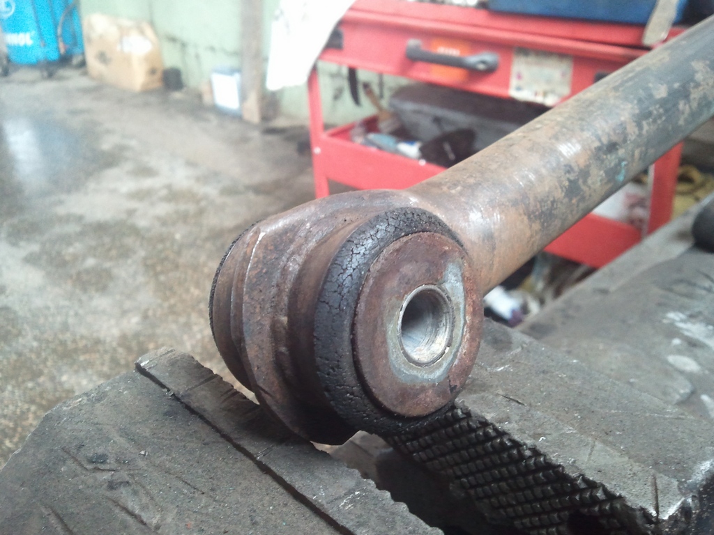

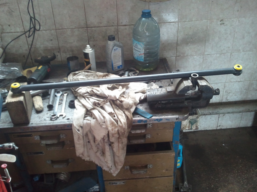

Накінець то доробив всі задні ричаги! Доречі ВСІ ричаги задні ще рядянського виробництва і навідь багато з жигульоводів ще таких небачили :shock сама резина з двох частин, втулка в середині а по краях завальцовані шайби (фото внизу) Чесно кажучи ці сайленти навідь нелюфтили і скільки років вони вже ходять і ще б пройшли :sing
Всі ричаги почищені від іржі ,оброблені перетворювачем іржі і помальовані в 3 слоя ! по їзді ще непробував але трошки проїхав -вроді як трохи збитіша машина стала і жосткіша.
Далі в планах заміна всіх пильників шарових опор , і наконечників + збираюсь купити поліуританові сайлентблоки передніх ричагів і втулки стаба.

продольний ричаг (довгий)
тяга панара(поперечний ричаг)
короткий продольний ричаг

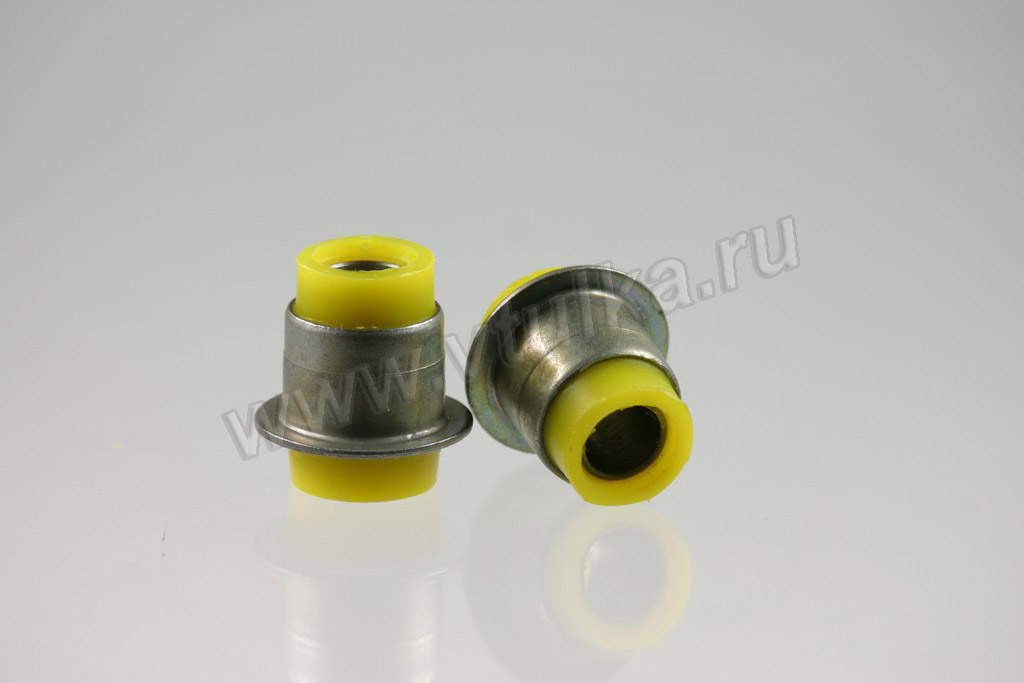

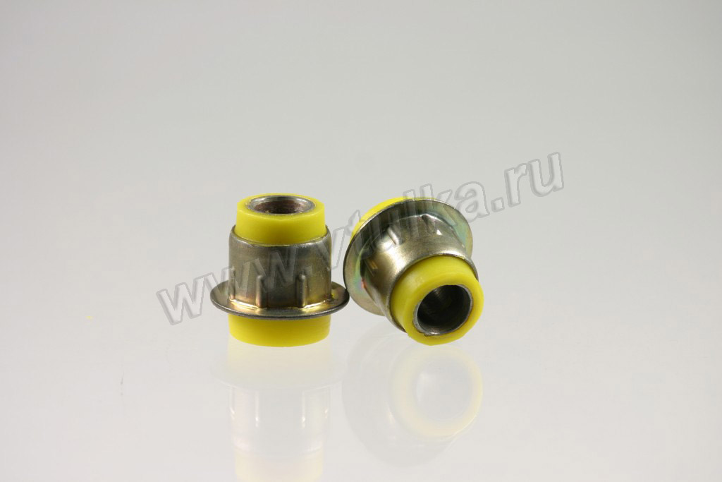

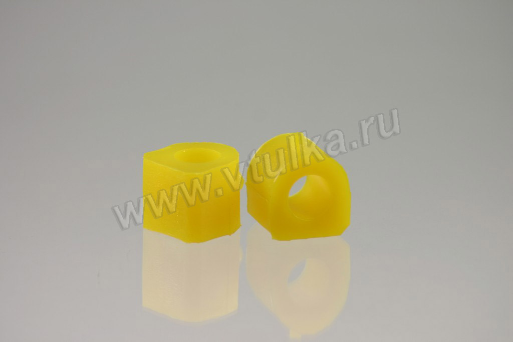

ось втулки і сайленти

pavlolvov, Круто, то поліуретан???

Chell, да то сила!!!

а щодо
pavlolvov писав: сама резина з двох частин, втулка в середині а по краях завальцовані шайби
то в мене такі самі були :angel Теж був здивований, коли поміняв на квадратні з 08 сайлентами і ради цікавості стару розколупав .
Правда за роки та гума поприварювалась до всього - я навіть не міг втулку вийняти нормально .
Тепер жалію, що тяги залив бетоном (кинув в фундамент літньої кухні - якраз заливали ) - так би може теж на поліуритан колись перейшов . Ну, то лірика ... 08 теж непогано себе зарекомендували :roll

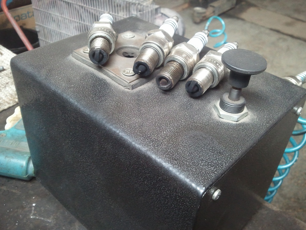

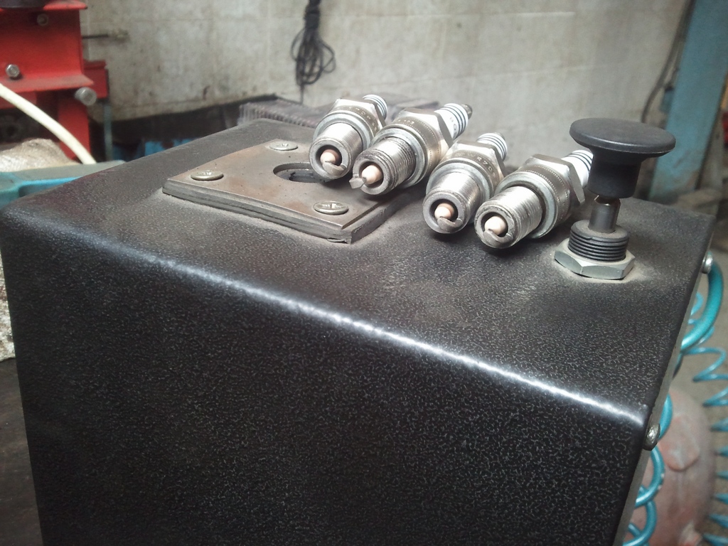

Сьогодні рішив піськоструйнути свічки ато шось з моїми короткими перебіжками і недогріваннями до робочої температури вони покрились чорним нагаром !!! фотки до і після.

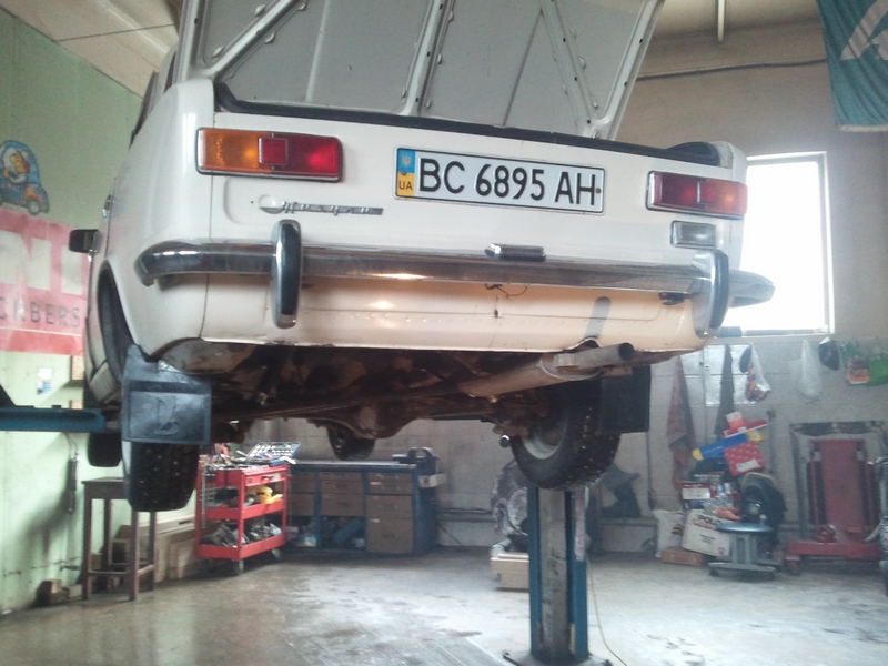

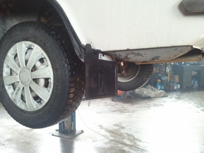

Сьогодні купивс нові ну дуже дорогі (18грн) оригінальні задні болотники ! ато після тих бурних снігопадів і пробивання машиною снігу на цепях (два рази зарився по самі вікна) обірвав спочатку один а потім надірвав другий :facepalm ото закидування болотом крила мені вже піднадоїло та і вигляд як в інваліда підбитого.

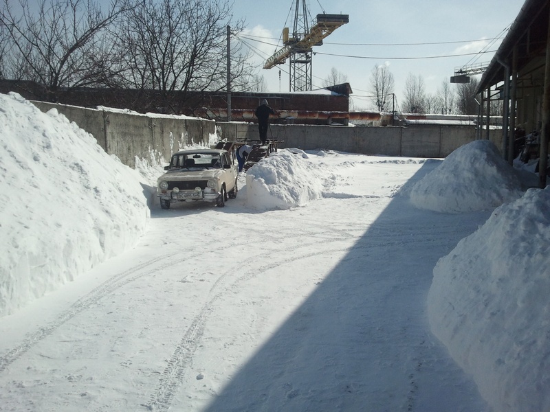

отак останній раз ми чистили дорогу до бокса! ато вжо руки відпадали 4 день розгрібати той сніг!

ой і погодка була !АБАЛДЕТЬ!!!

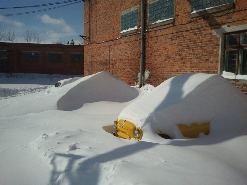

иии... зазіки чиї? :D
продаються? :ninja
Мій стиль - не ваша мода.

Rosko, горбатий після реставрації , 40-ка для тюнінгу. Машини помоєму непродаються.

пля... попитай на рахунок горбатого, ато людина шукає...
тюнінг надіюсь не раг з базару? і там як я бачу вікна нема і в салоні вже вода буде...
