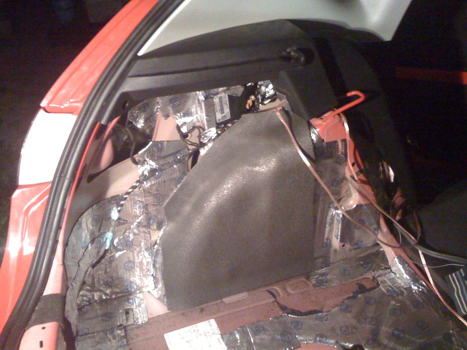

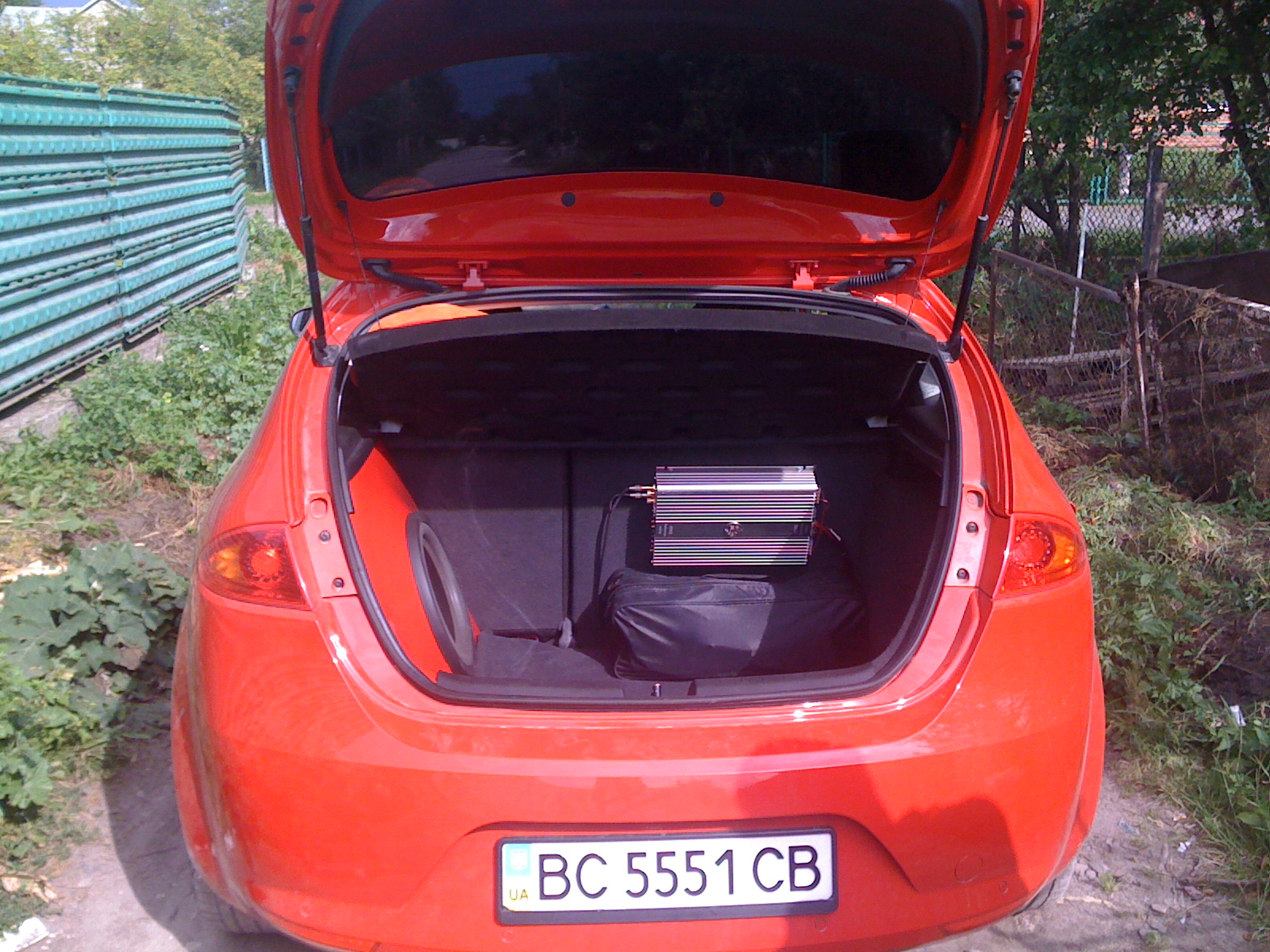

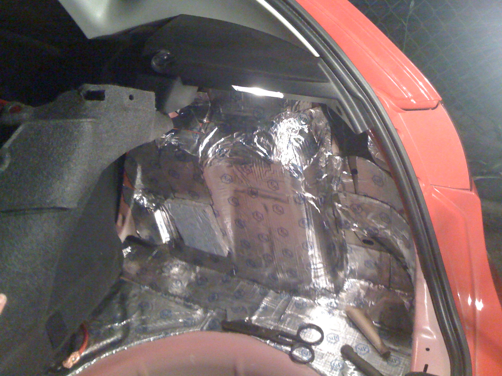

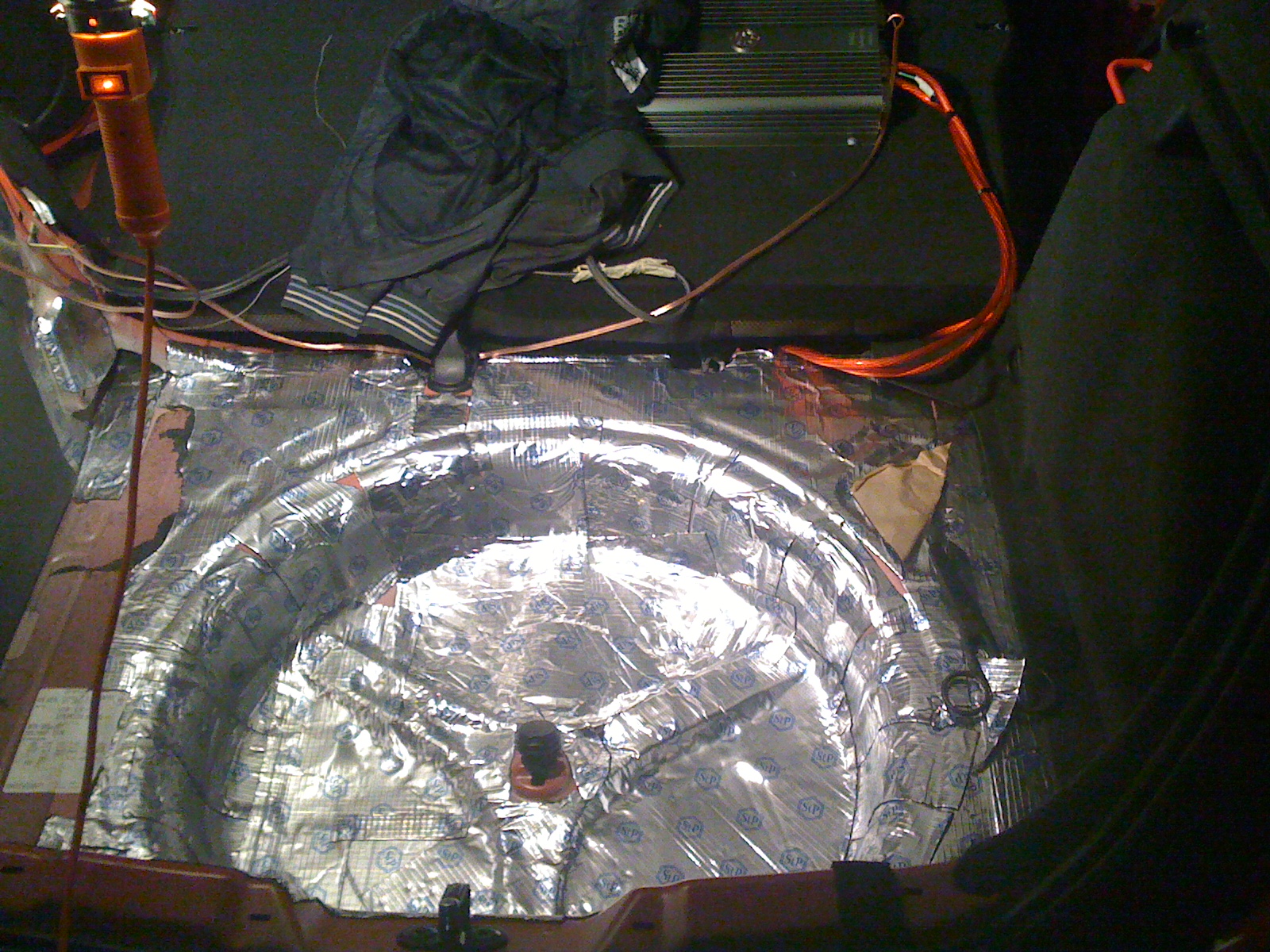

трошки обновок.
зашумив багажнік, задні крила і кришку багажніка,всі пластмаси також були проклеєні стпешкою всі дроти блочки кароче все заліпив наглухо на то все пішло 10 листів СТП м1 врайоні 3 метрів сплену і лист маделіну, і того всі скрипи всі відбації від саба пропали бас змінився став дуже мягким, коробку ще раз проклеїв селіконом і прикрутив намертво до кузова з двох боків і вирішив задути в червоний колір:) а от що вийшло
а і забув на низ я дав два слої :sing

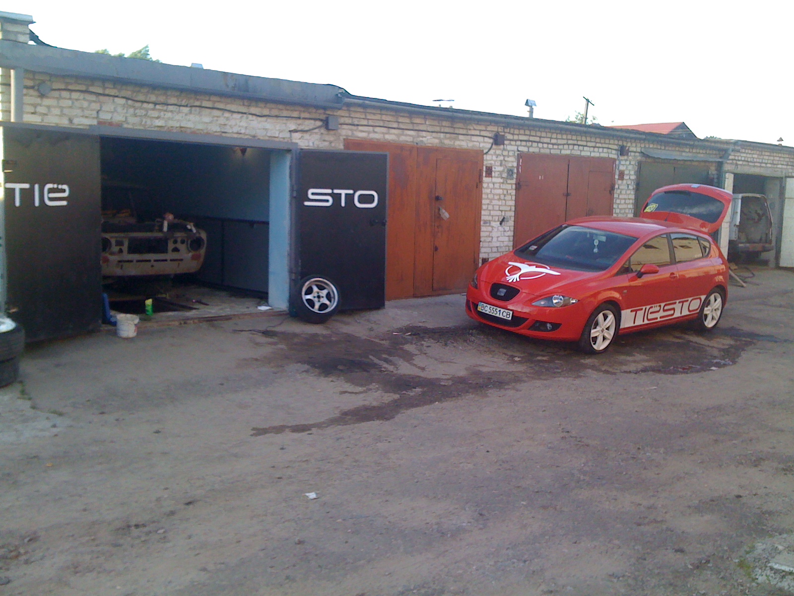

обновочка, спеціально до приїзду Тіесто, велике пасибі ТОХА
