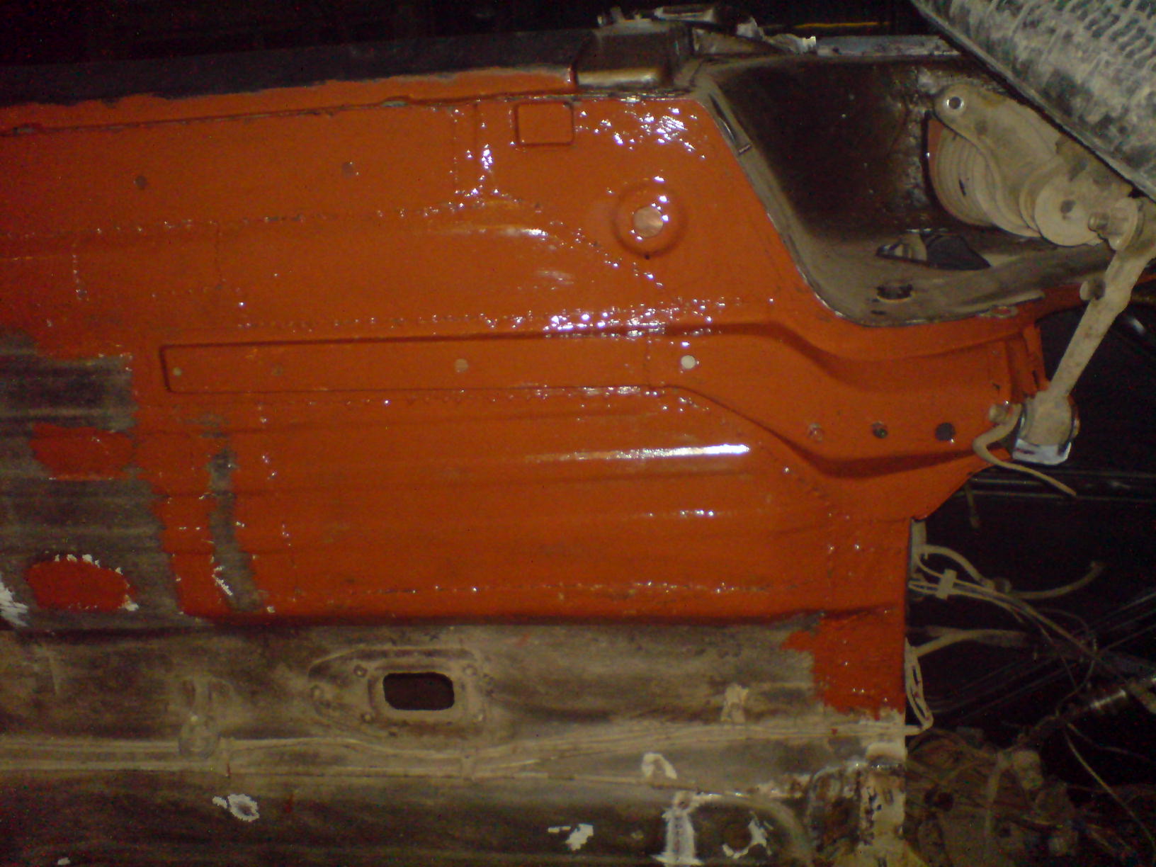

хз чи варто викидати ті пластмасові накладки з задніх арок - те місце оббивається камінням яке летить з під переднього колеса так що думай добре (проскакувала в цій темі інфа що під ними гниє але я ніразу такого не бачив а от без них сколів там дофіга)Diwal писав:буде заварюватись: повторювачи на крилах, двірник і личинка на кришці багажника, арки

+1 теж замітив то саме .....Maniak716 писав:хз чи варто викидати ті пластмасові накладки з задніх арок - те місце оббивається камінням яке летить з під переднього колеса
а шоб не глило поставити на силікон шоб н бло доступу води вот і все ...
- Ziro-cool
- Повідомлень:7488
- З нами з:Чет, 07 травня 2009, 10:32
- Ім'я:Nazar
- Авто:Zafira, 406 coupe, Uaz, b7
- Звідки:Страна непуганных идиотов(Сихів), Раковець
Re: Мій DiwalCar 2108 =)
краще заварити і наклеїти прозову стрічку як в іномарках іде,
шо вчепилися за ту ужасну пластмассу,
VeRMyT, силікон там не рішає, волога попаде і ше скоріше буде гнити, якшо нема там води то не значить шо нема там вологи.

в мене наприклад ржавчина пішла з самих отворів під заклепки.
з часом пороги поставлю тому питання вирішиться. а тимчасово можна дійсно плівку нанести.

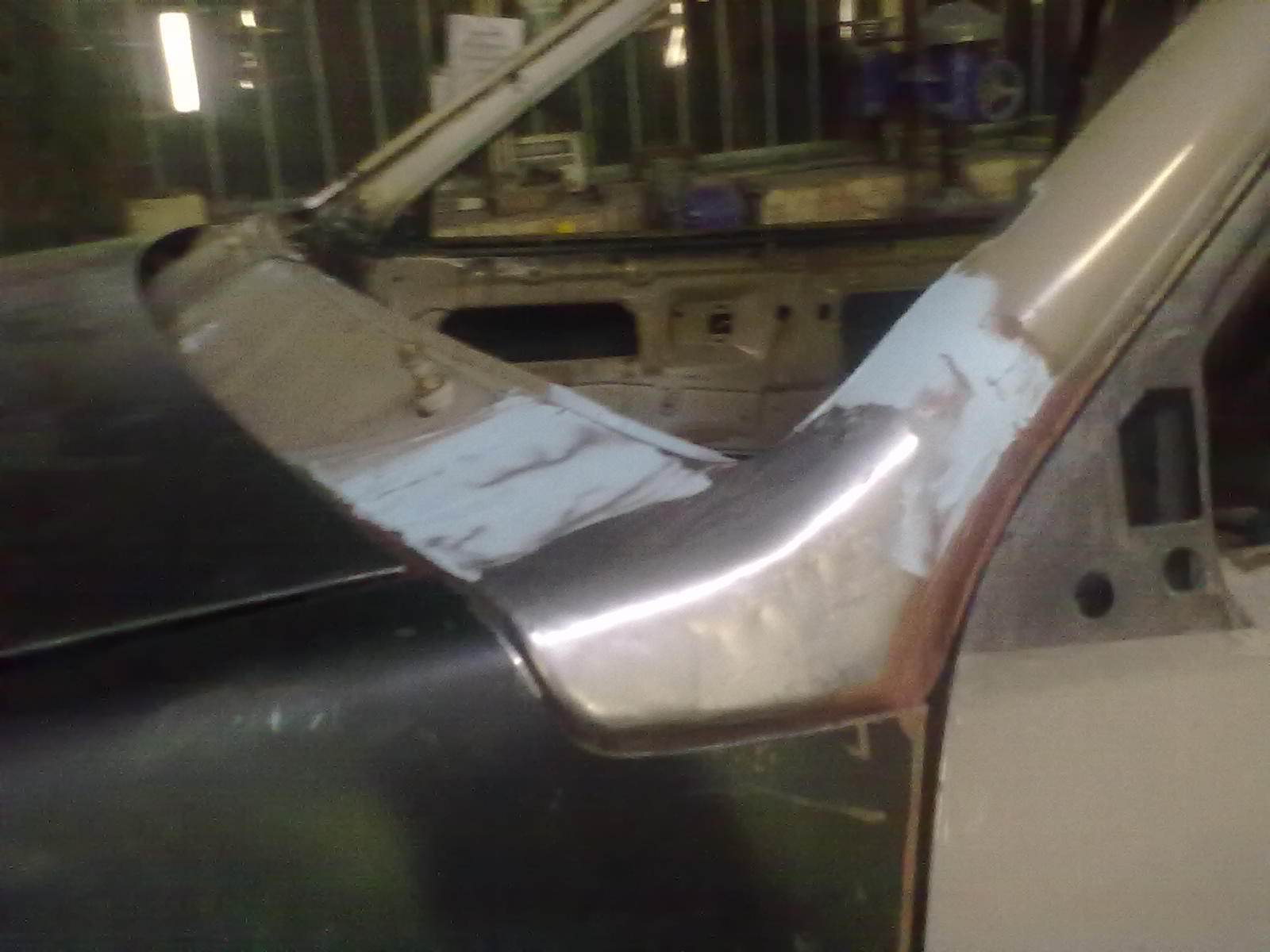

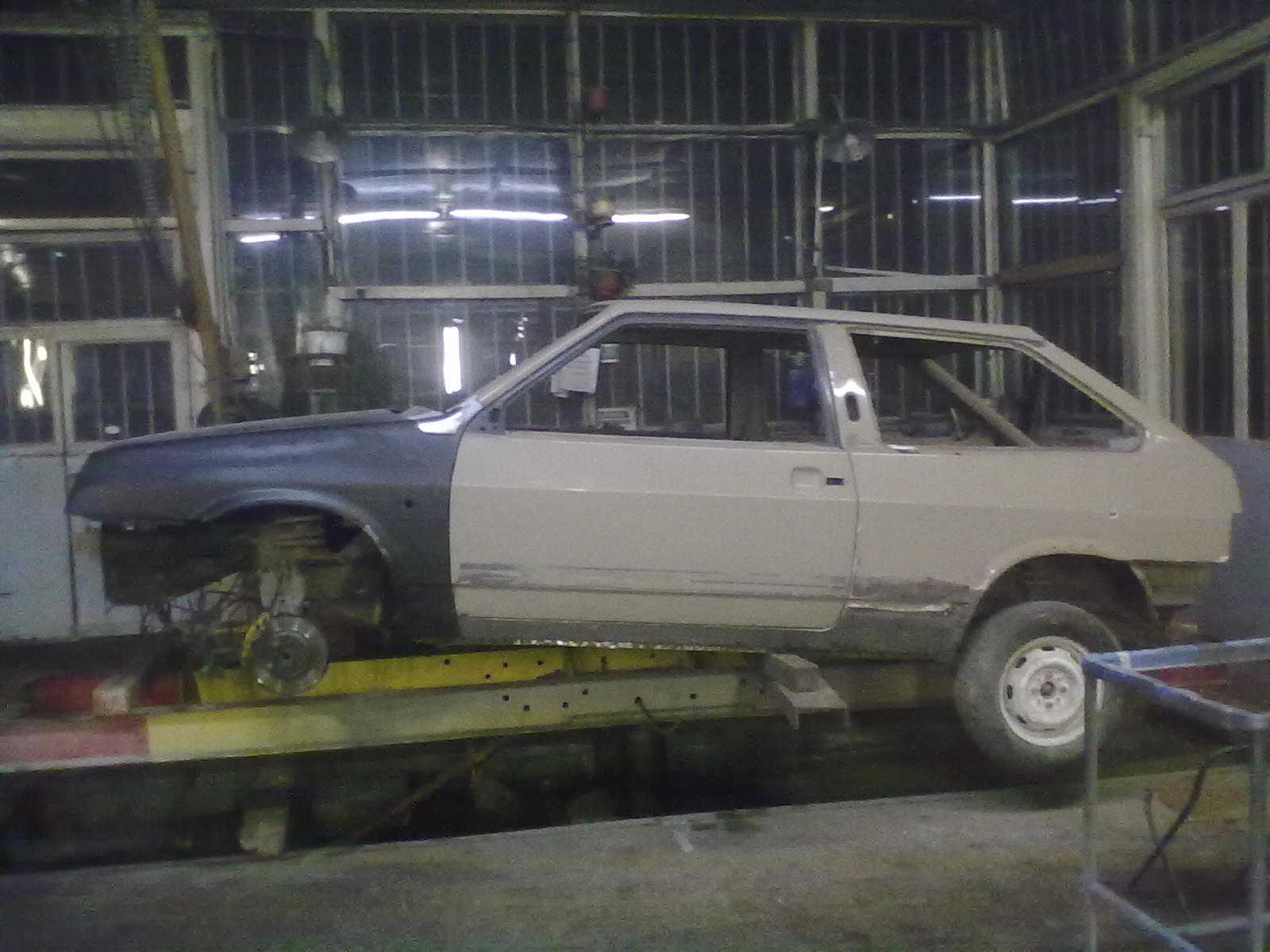

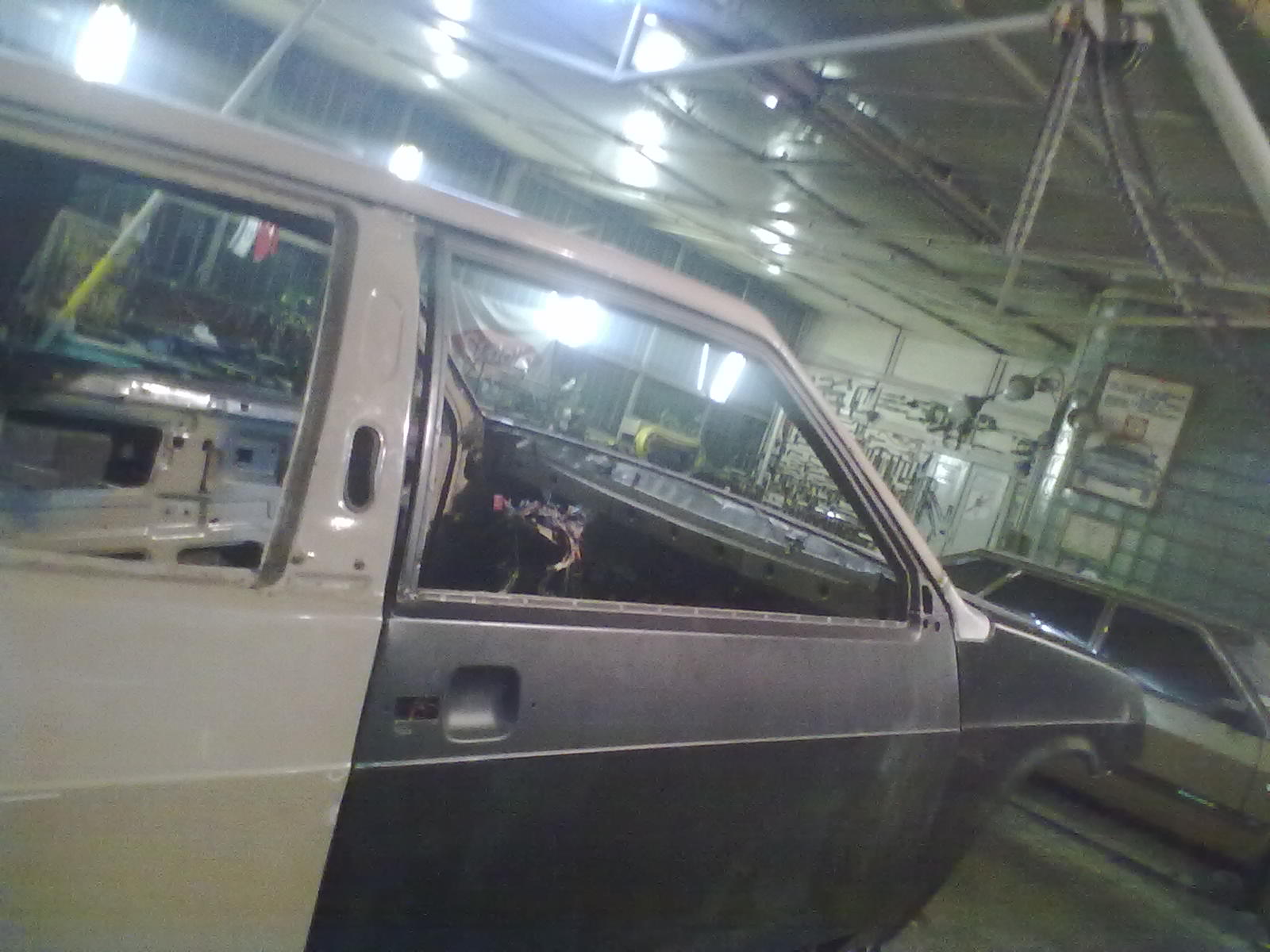

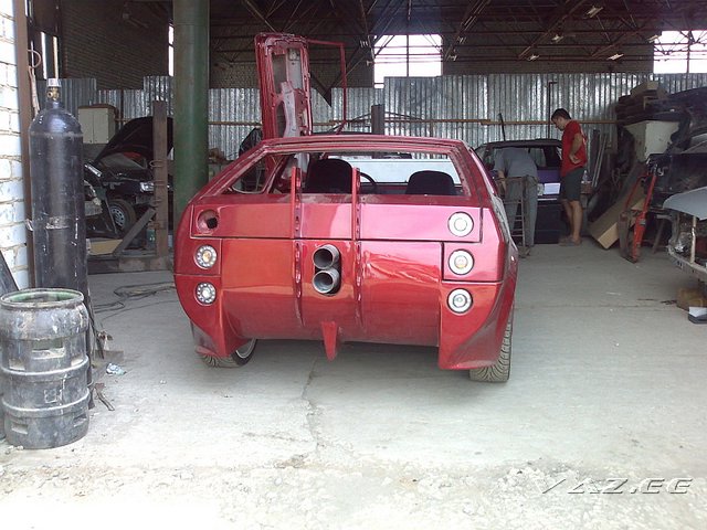

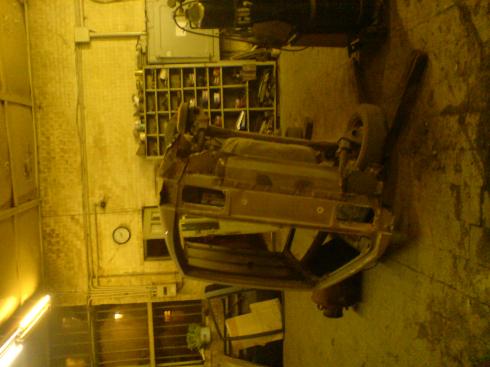

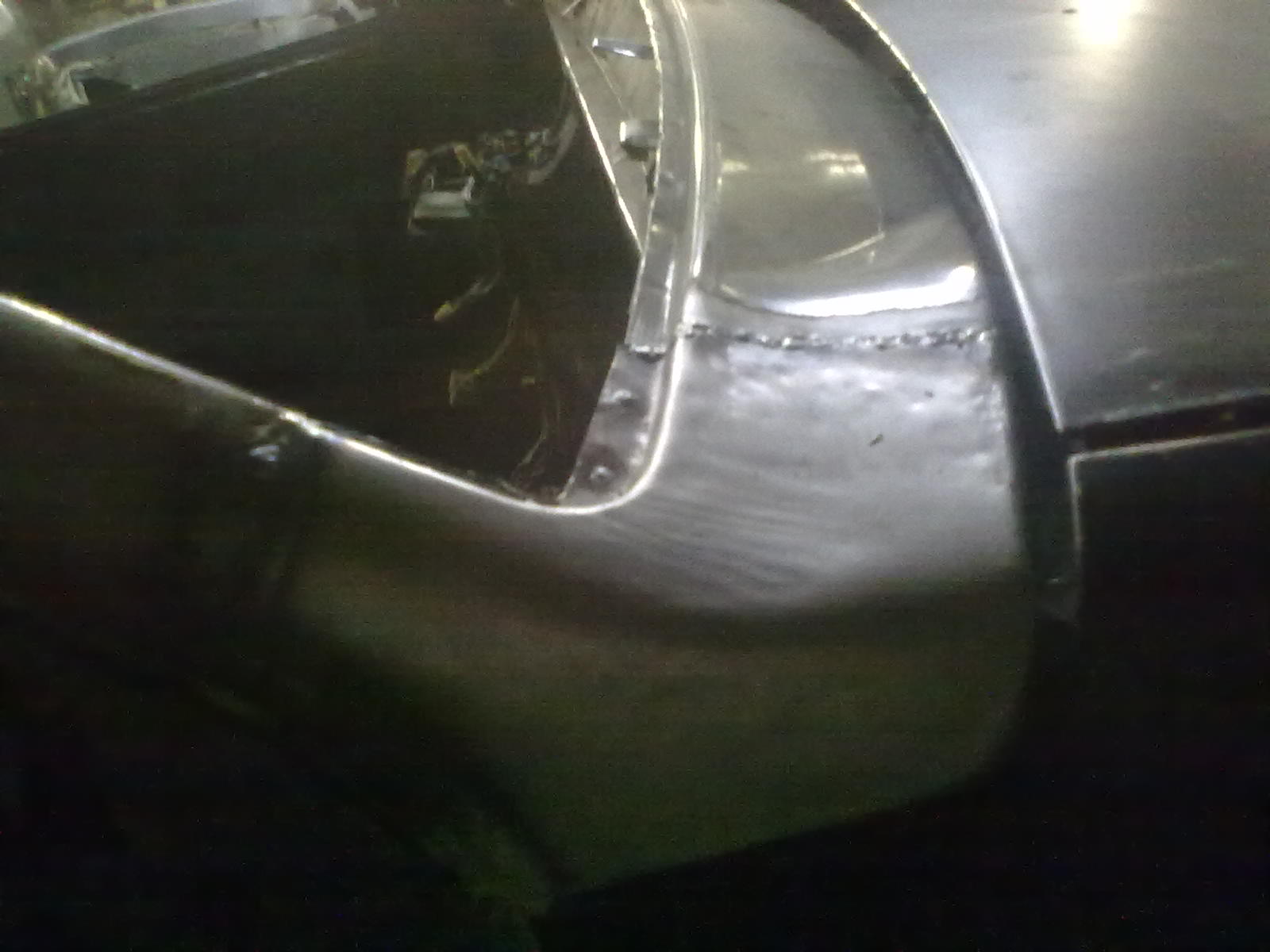

а шо тут такий зазор на дверях ???
- Vusiko
- Повідомлень:10451
- Ім'я:Олексій
- Дякував (ла): 3 рази
- Подякували: 2 рази
шпакльовка рішаєVeRMyT писав:а шо тут такий зазор на дверях ???
- Повідомлень:2545
- З нами з:Суб, 01 квітня 2006, 18:43
- Ім'я:Назар
- Звідки:ЛЬВІВ (сихів)
як там шпакльовку ложити на раму дверей ???Vusiko писав:шпакльовка рішає
- DNK
- Повідомлень:3778
- Ім'я:Діма
- Авто:сx, YZF-R6
- Подякували: 3 рази
вигинаэться руками ы по всьому,всьо просто тож ВАЗ
- Diwal
- Повідомлень:1033
- З нами з:Нед, 12 липня 2009, 11:55
- Ім'я:Назарій
- Авто:ford granada 2.9 v6 efi colonge
- Звідки:Майорівка

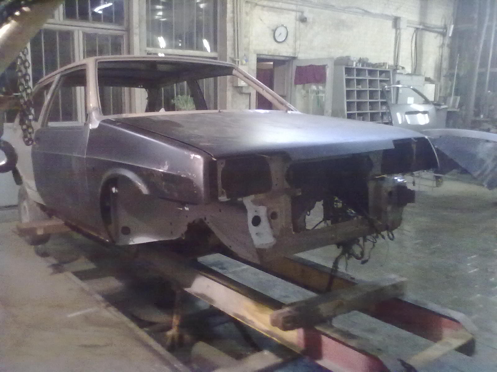

DNK, доречі ти правий. ми низ дверки вже підігнали. а рамку треба підігнути.
завіси і стойка мінялись то тепер мудохались)

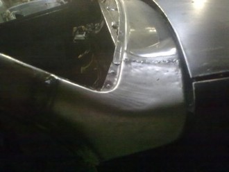

А скло потім в погнуту рамку влізе?
зазорчики між кутиком скла, капотом і крилом мені теж шось не дуже, але буде видно на готовому кузові наскільки все гарно.
Назар в чомусь молодець що відважився на такий ребілд
Та рама не погнута, вона просто вигинається. доречі таким способом відкривають машиниT5-R писав:А скло потім в погнуту рамку влізе?

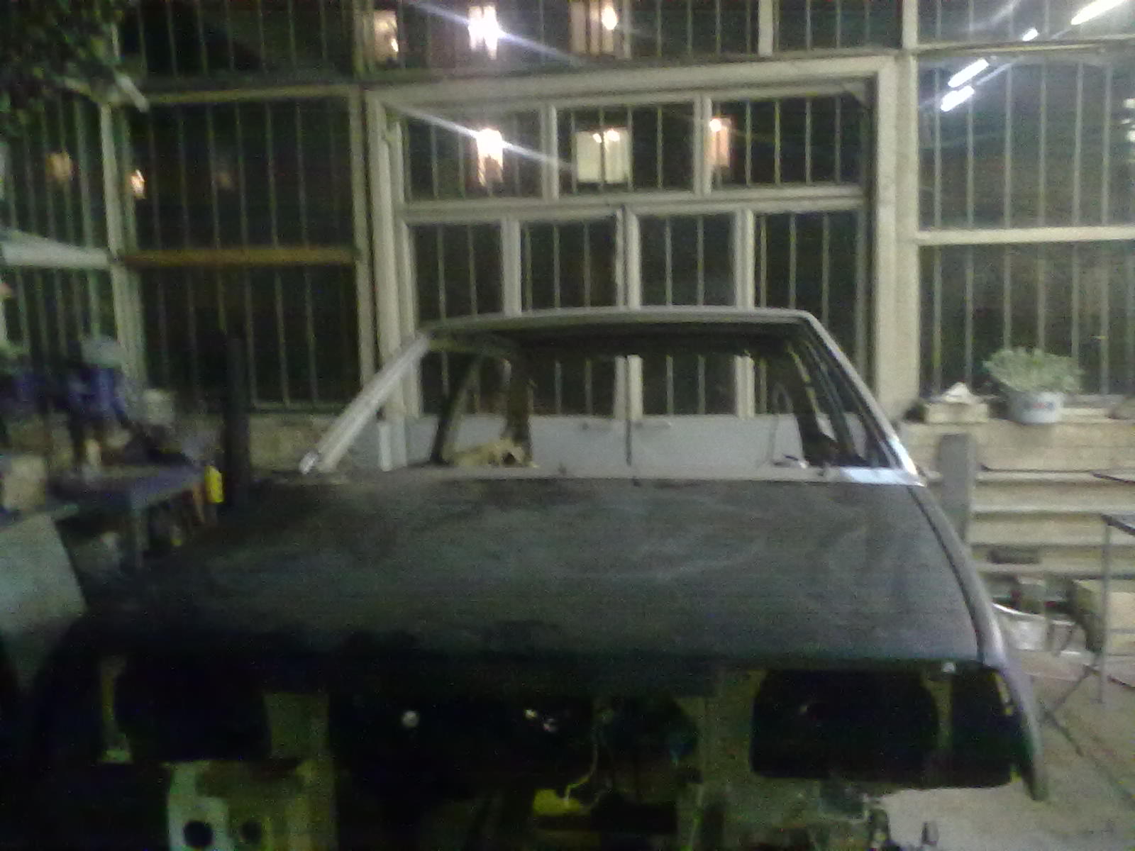

T5-R, якщо чесно то вона там без крил і без капота стояла. я для фото накинув з нехх шо делать)
капот на досочку положив бо замка немає на ньому. такшо ви ще не критикуйте, то зараз тільки виставлятись буде)
дякую!
Pioneer, обовязково) і бед-лук, і жабра, і пісялки заваряться і т.д.
вже як взявся то роблю що хочеться)

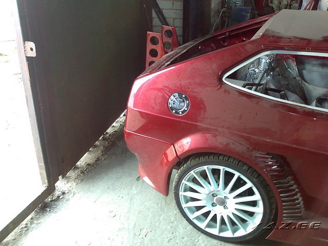

надумав модульну оптику ставити! зараз перед вибором:
або ліпити заню накладку з скловолокна і лишитись з сток лючком бензобаком, і зазорами до крил, чи заварити ту всю площадку задню металом, поставити горловину аля Спарко, вирізати під модулі по 2 дирки, і ніяких зазорів

думаю краще лишити зазори між крилами .....
без зазорів буде виглядами стрьомно ...
п.с. особисто моя думка ....

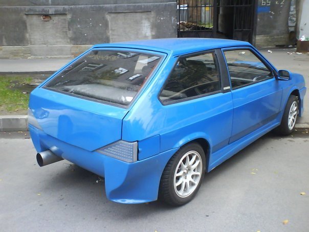

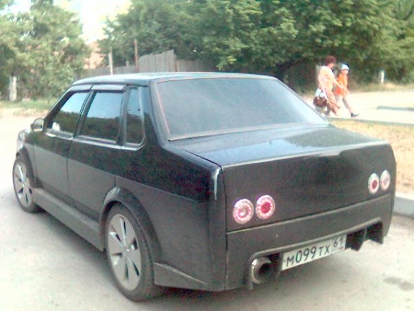

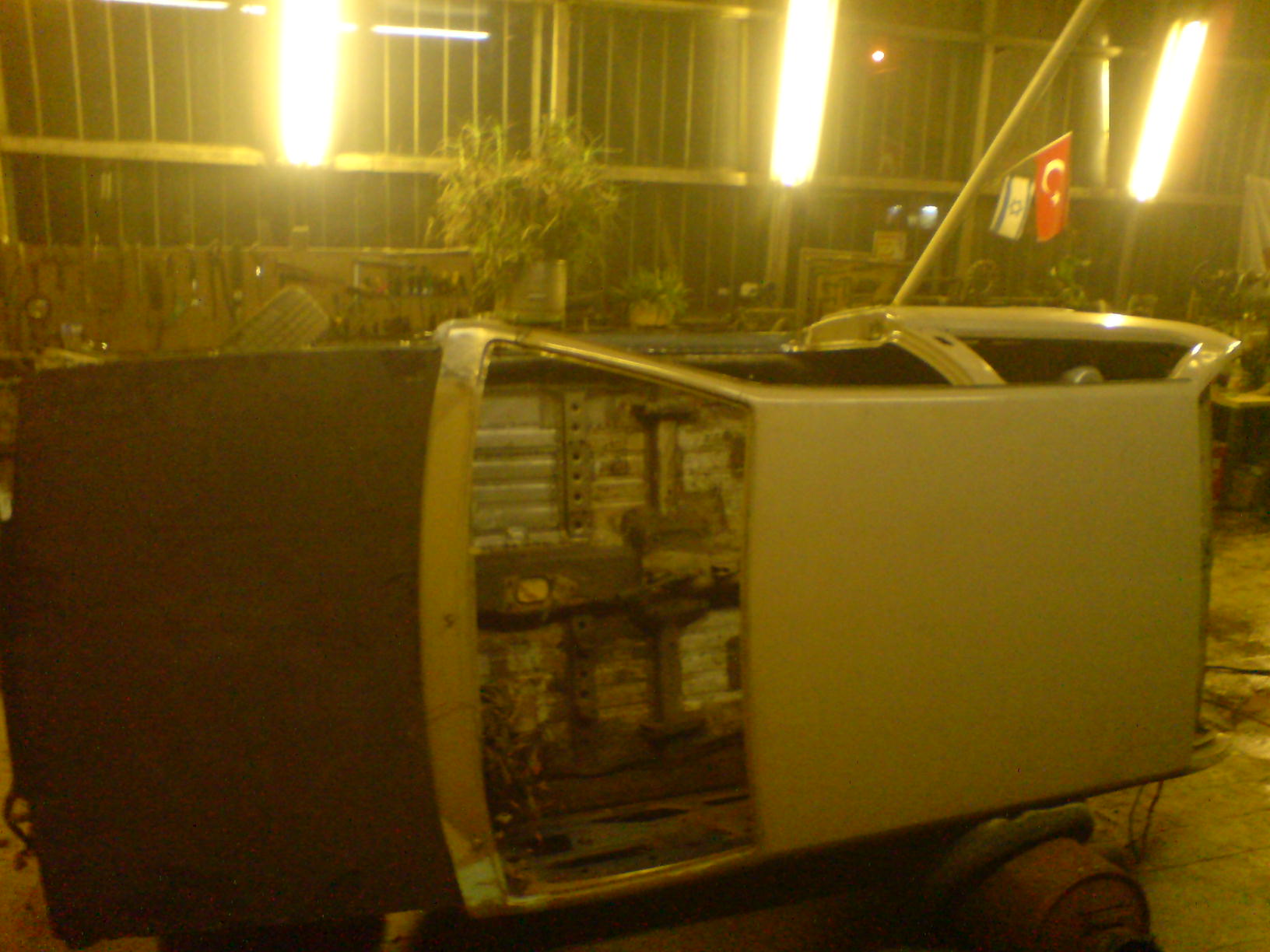

на останніх фото як перед краш-тестом
зазор майже нормальний, згадай шо там ше йде пластмасова накладка, засильно загнеш то буде рамка втоплена відносно до накладки, також ше уплотнітель буде.
лючок я б реально переробив на аля спарко(або від мотика, маю десь ссилку) і доробив горловину на задню стійку,
на рах модулів то воопше ненаю шо сказати, якшо модулі то тіки діодні , інші фігня, а вот з каркасом для них навіть ненаю, варити - таке вже приїлося, якшо зробити на стокових фонарях то якось виглядає як з кусків зроблено,
а не думав модулі зробити вертикально модулі?
- Ziro-cool
- Повідомлень:7488
- Ім'я:Nazar
можливо шось з таких:
горловину ще вище підняти
вертикальні модулі......
і горловинка.....
кароч "піща для размишлений"
Ziro-cool, вертикальні точно ні. горизонтальні хоч і попроще але більш подобається)
я б звичайно заварив, разом з лючком, це навіть просіше ніж накладку на замовлення ліпити. горловина 100 у.о фірмова, хіба дійсно знайти від скутера або байка якогось більш бюджетний варіант.
але з другої сторони. вигляд то бомба. але накладку можна буде зняти якщо не сподобається, або машина на продаж піде допустим.
а модулі полюбому діодні будуть! просто хочеться по своєму їх зробити)
