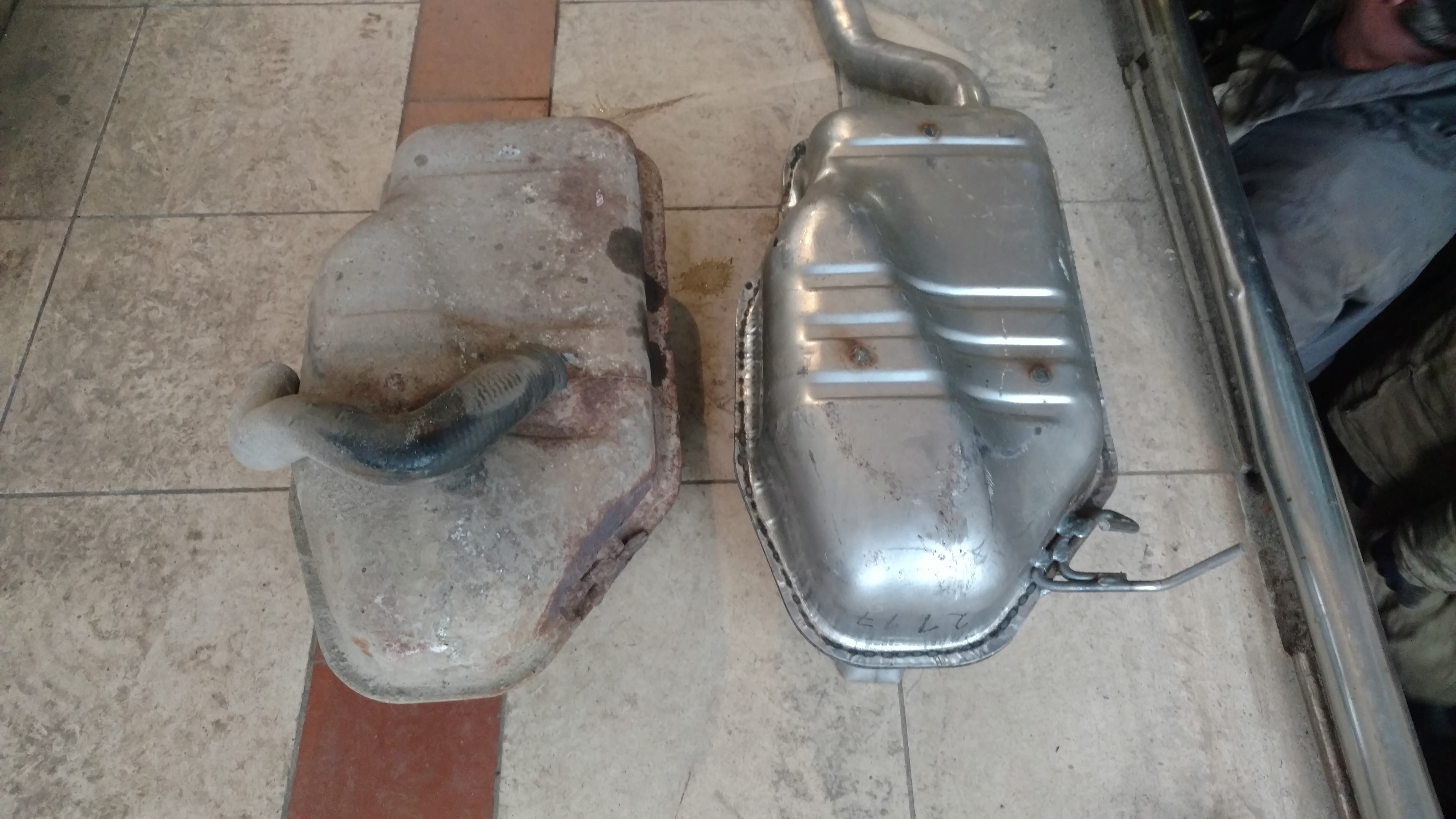

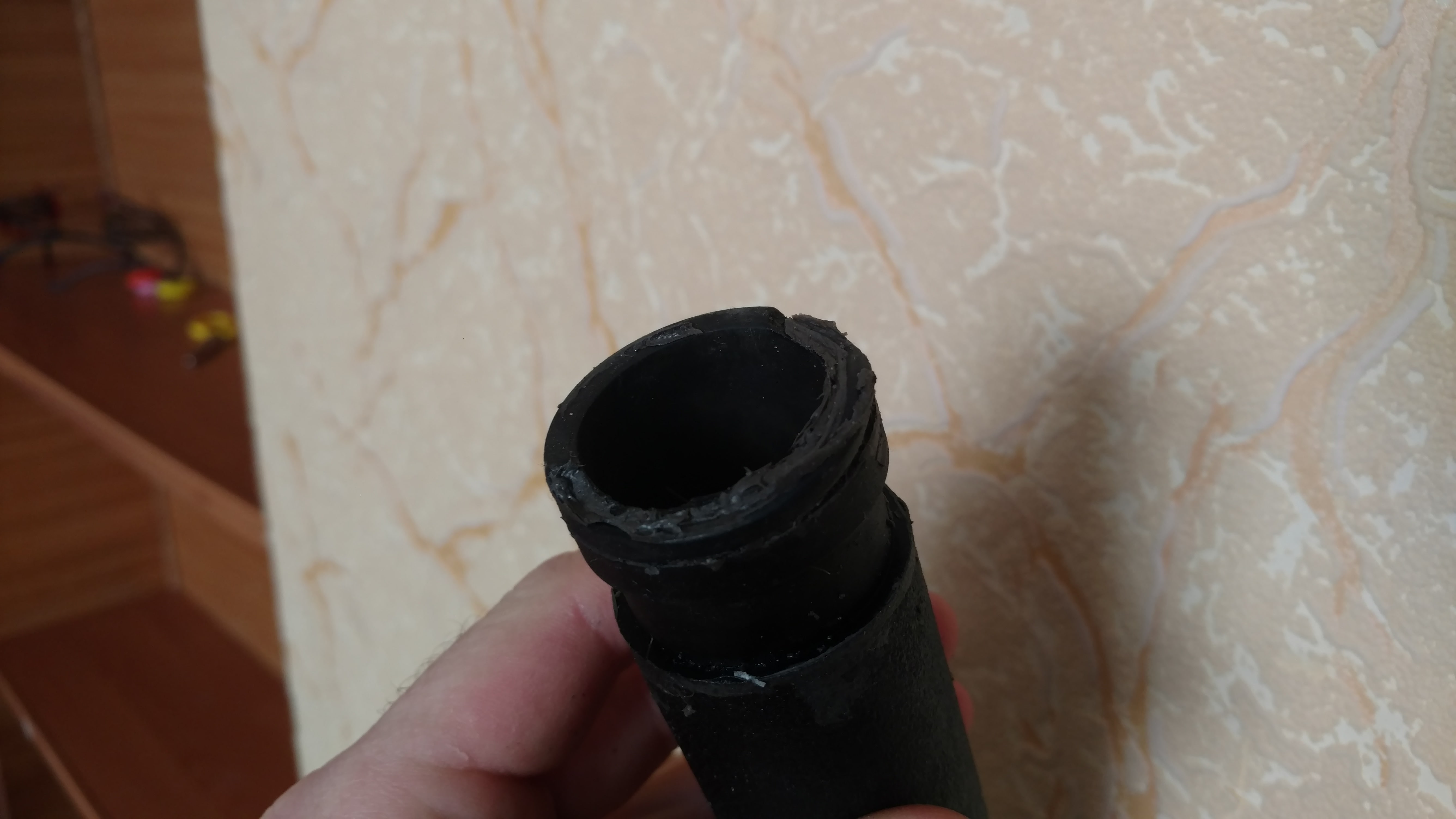

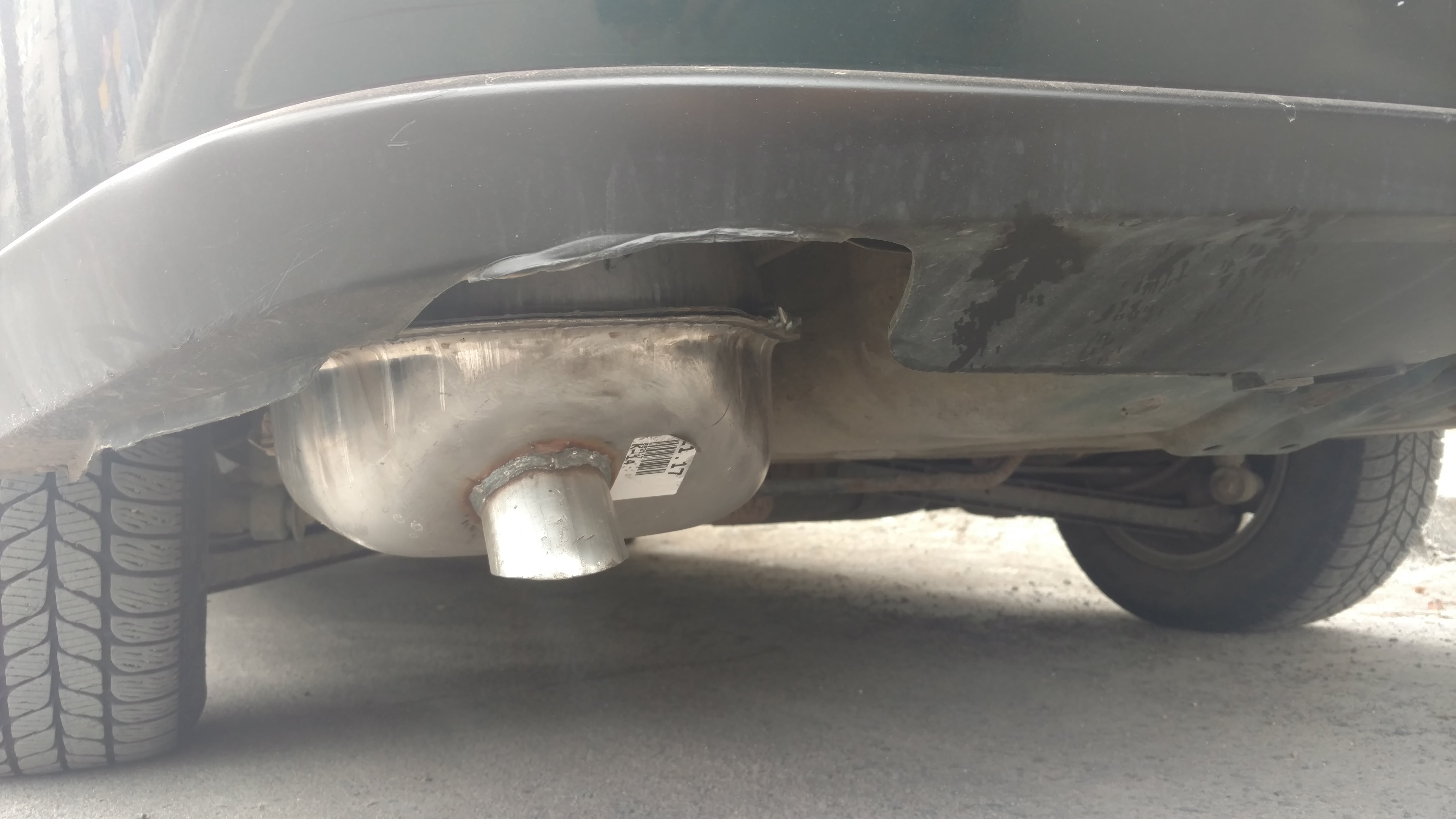

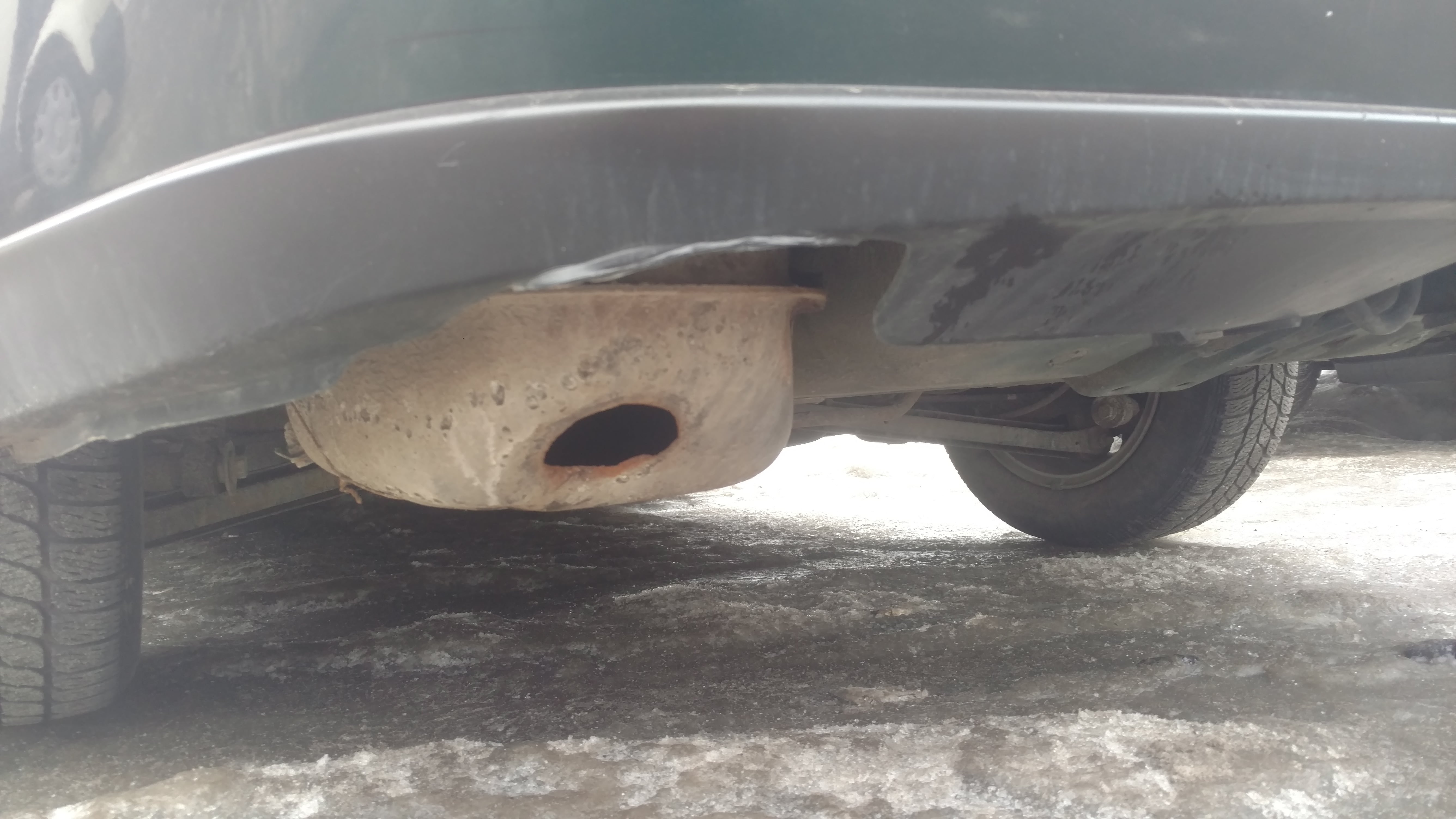

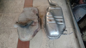

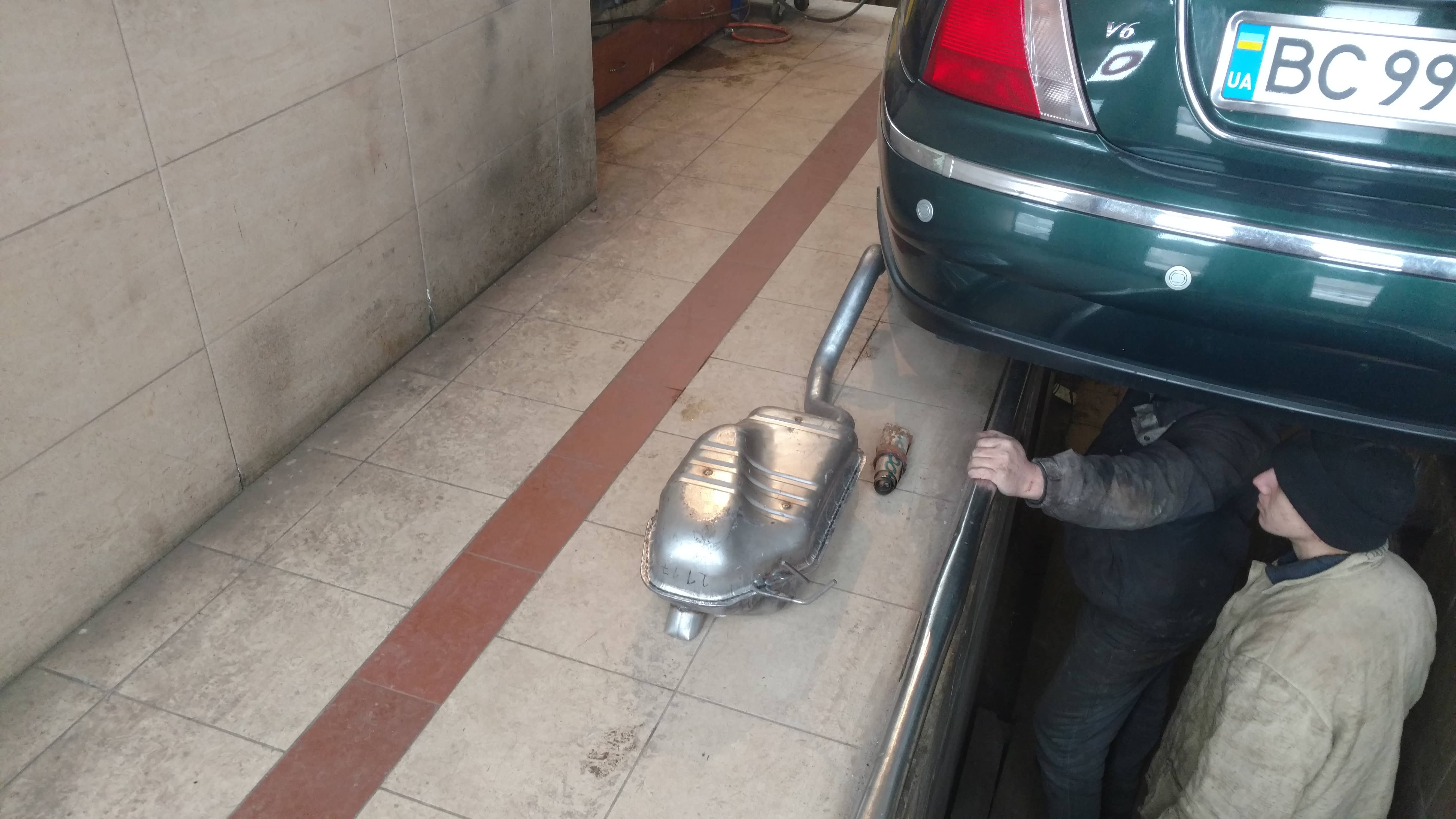

Їздив в гості, і не було багато місця для розвороту, тому довелось підїзджати впритул до кучугур. І вперся глушником в замерзшу кучугури в результаті чого відірвався носик глушником.
Записався на ремонт в Demi motors. Думав приварять мені кусок труби і виберу собі якусь красиву насадку. Але майстер глянув на глушник і сказав що він вже трухлявий, потрібна заміна. Такого як треба по каталогу в наявності не було, я попросив підібрати хоча б подібний, принесли отаке.
І коли відрізали мій старий то виявилось що саме такий в мене і стояв.
І вже через пів години я виїхав з новим глушником. Я б не сказав що стало тихіше ніж було, але зате тепер знаю що стоїть новий цілий і нормальний.

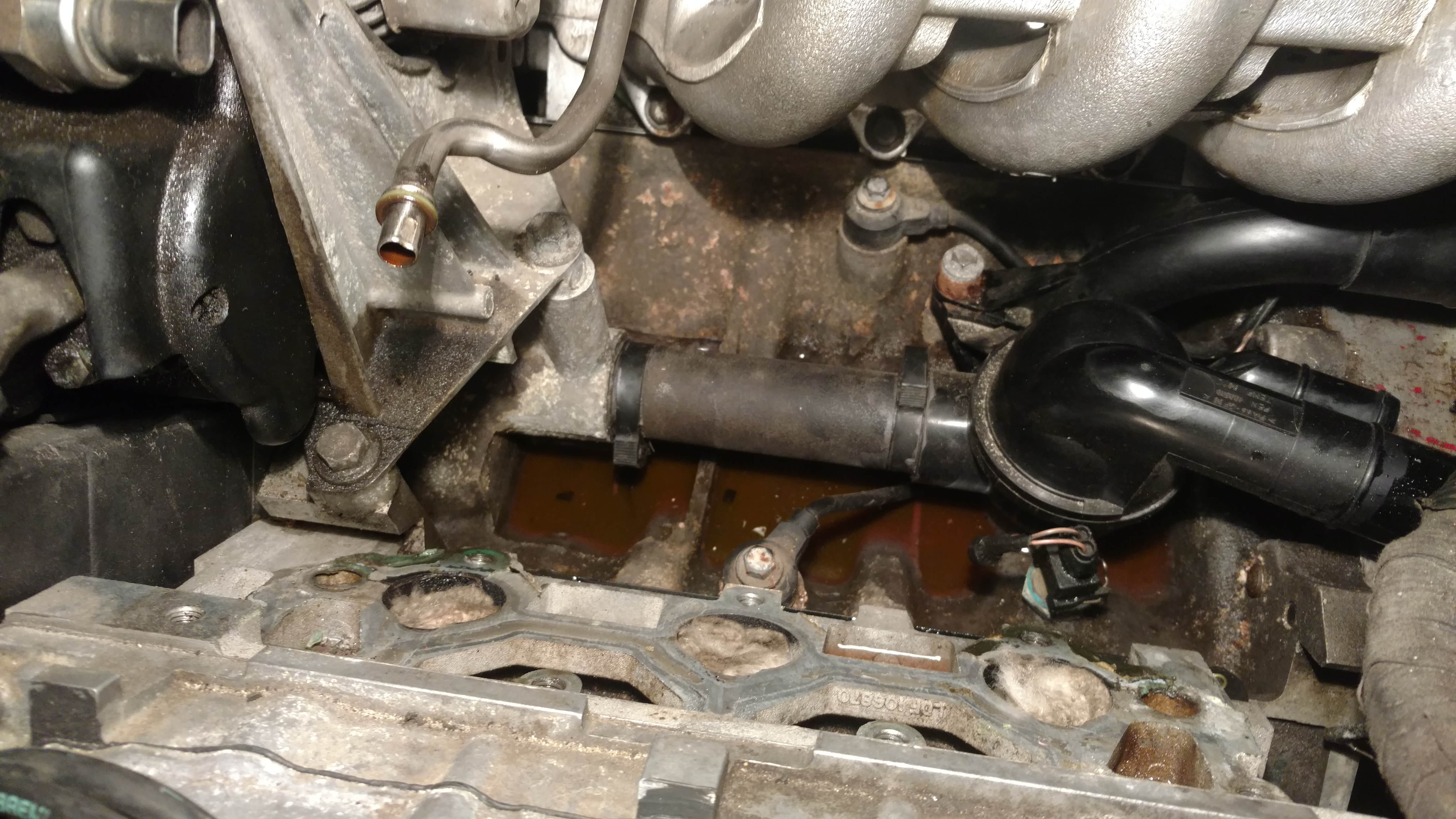

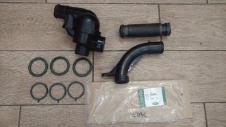

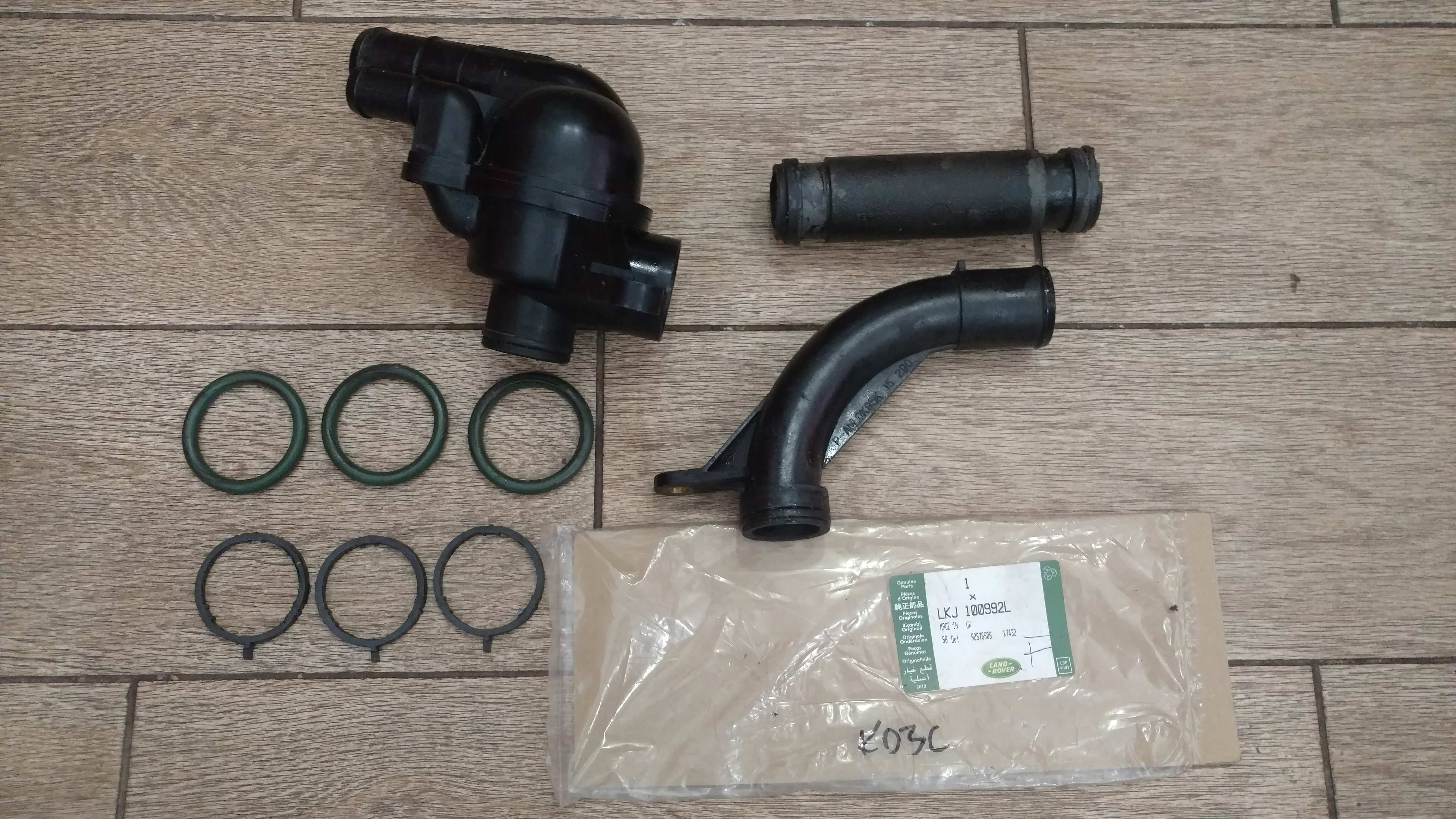

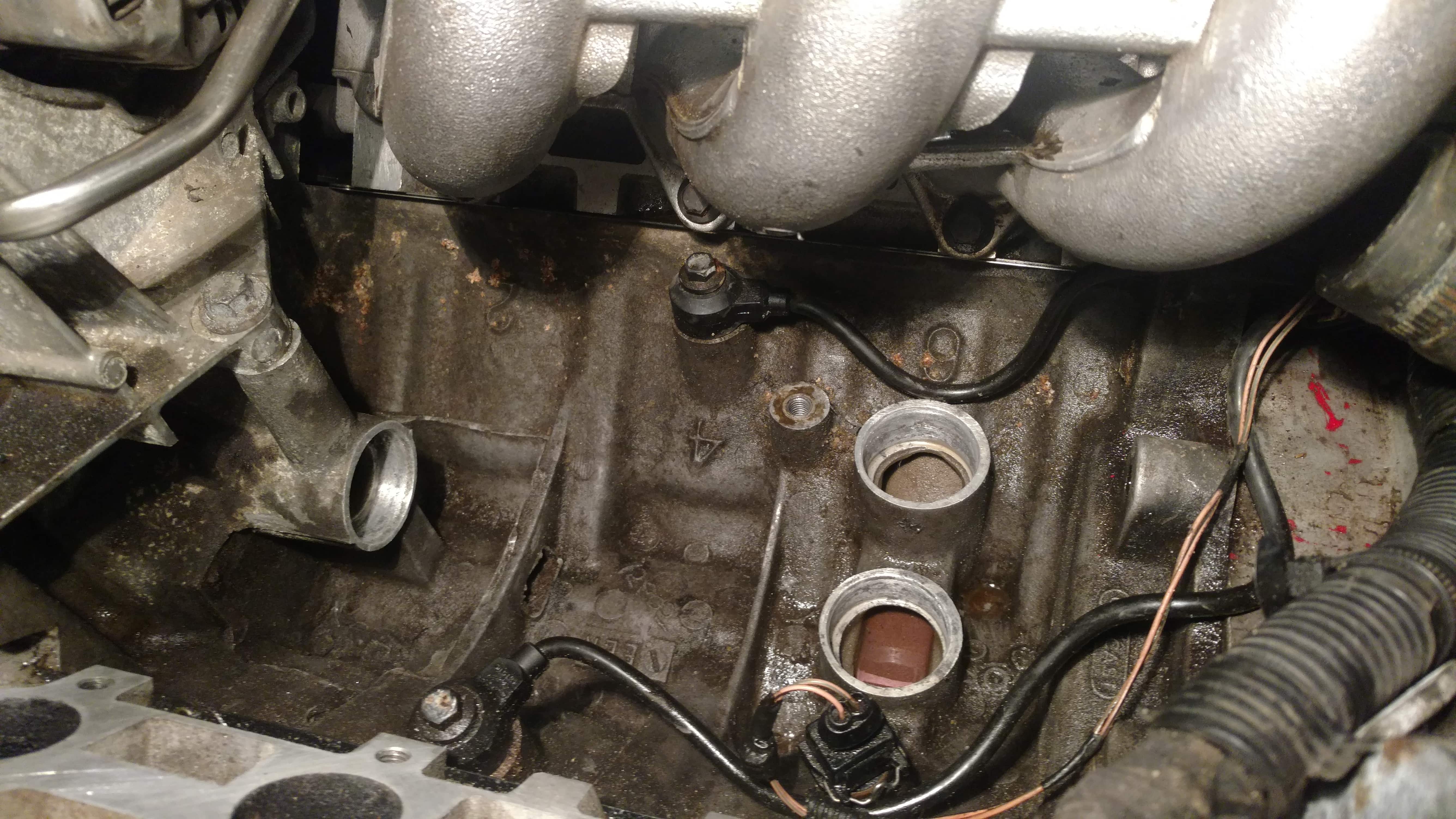

Почав помічати що пропадає антифриз, але куди він дівається я не міг зрозуміти куди. Але зарас на морозі після поїздки було видно як легенько парує зпід випускного колектора. Заглянувши в розвал двигуна побачив там червону калюжу, там якраз знаходиться термостат. Для його заміни замовив:
Термостат - РЕМ101050
Трубка пряма - PEP101970
Трубка крива - PEP103270
Прокладка випускного колектора - XAJ-13201100
Кільця випускного колектора - LWF100090 (3шт) чорні
Кільця випускного колектора - MYX100180(3шт) зелені
Банка концентрату - hepu

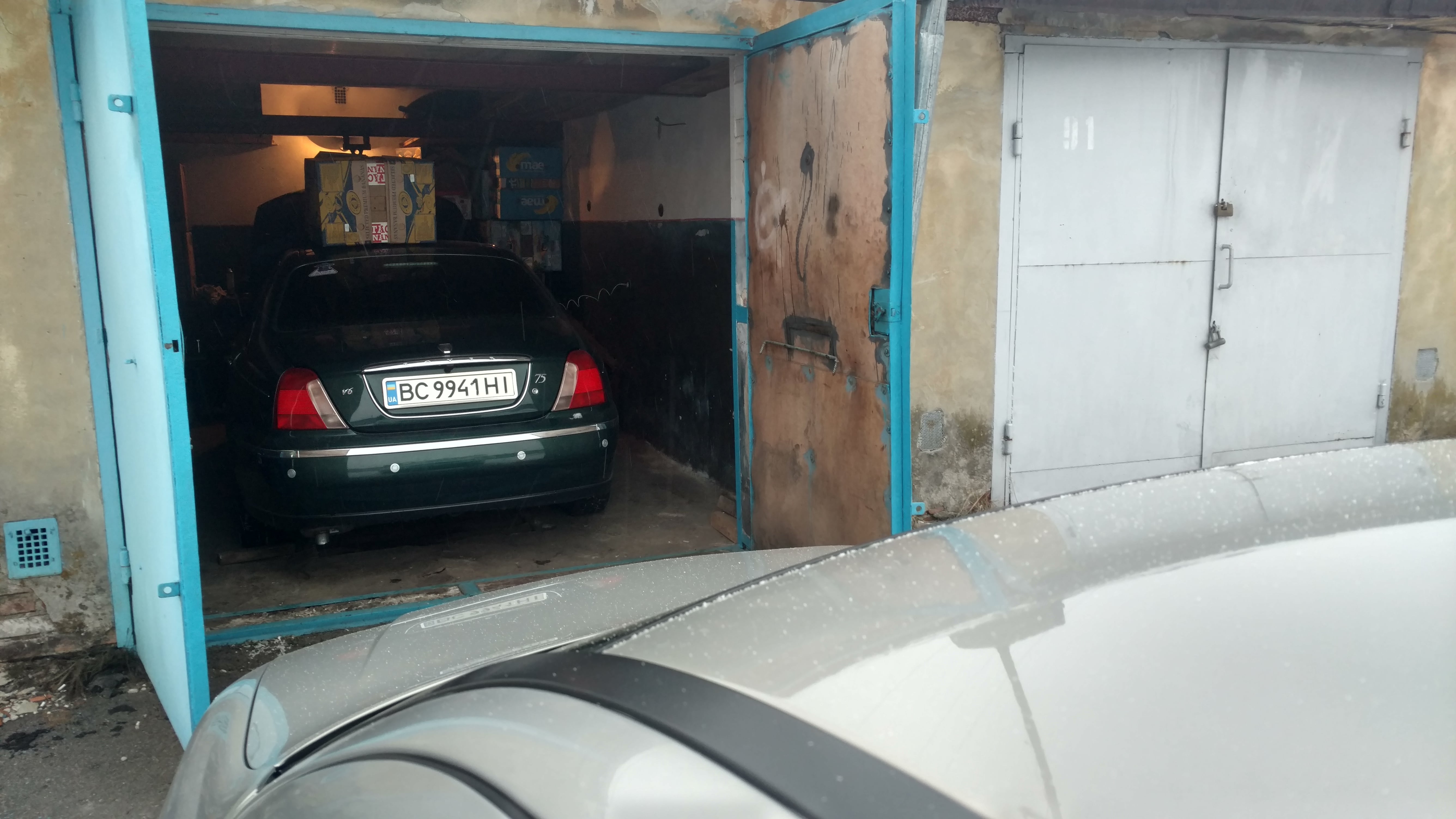

Крутити на вулиці в мороз дуже незручно, вирішив записатись на СТО самообслуговування, але записом були проблеми, постійно зайнято, і я згадав, що маю гараж в кооперативі, а на гроші, які б потрапив за СТО купив в гараж обігрівач.

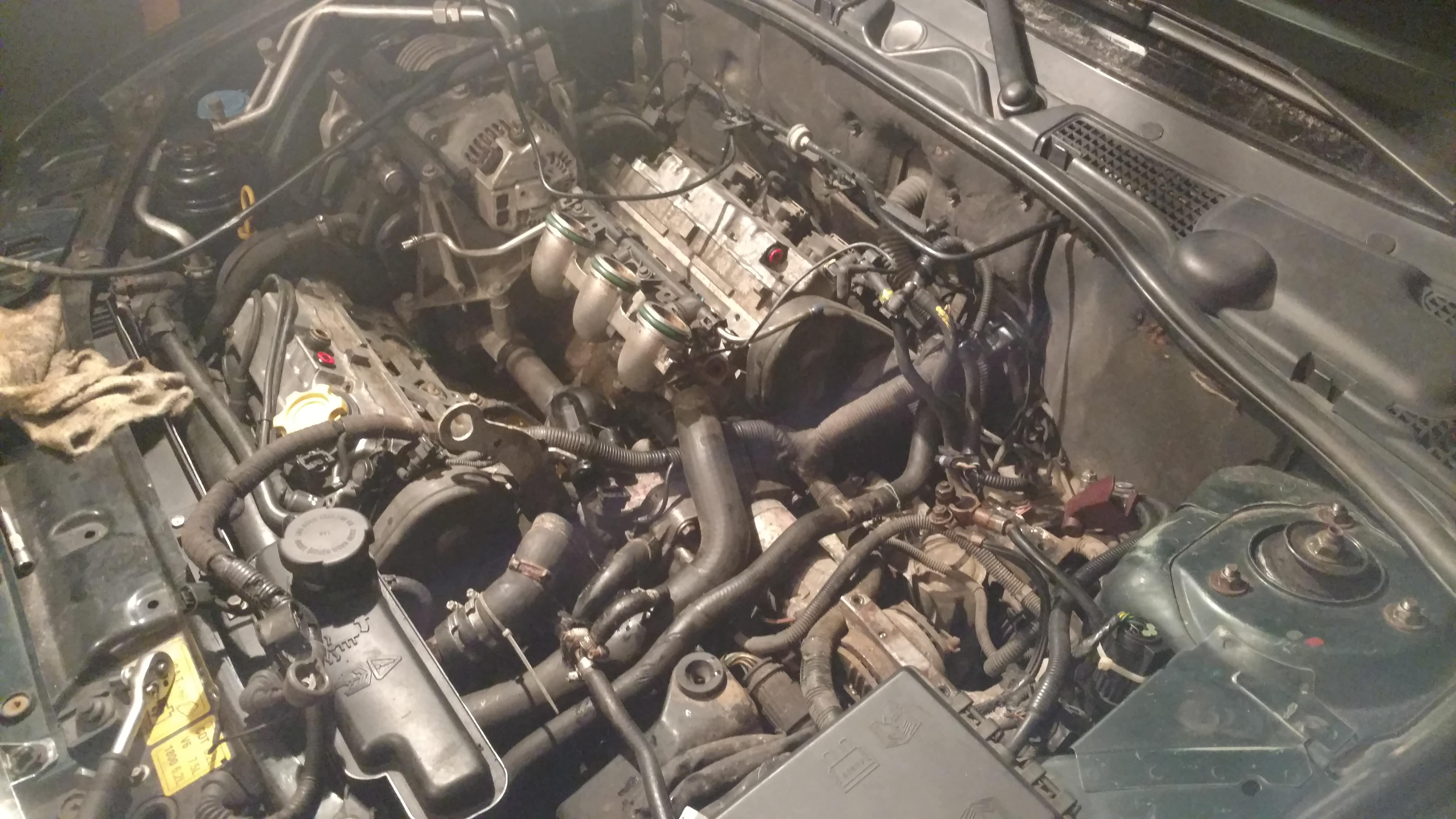

Приступив до розбирання, виглядає страшно, але нічого страшного в цьому немає.
Як добратися до розвалу двигуна, побачив наступну картину
Познімав все, повитирав, висушив, обезжирив і складав в зворотньому порядку.
Фото процесу не робив, бо трохи час підписав, зробив фото всіх деталей які замінив
Оглянувши всі зняті деталі, дійшов висновку, що термостат досить свіжий недавно міняний, а трубки не мінялися давно і проблема була саме в прямій трубці яку колись поставили на герметичність вже поламану.
Зате тепер спокійний що все герметично.
