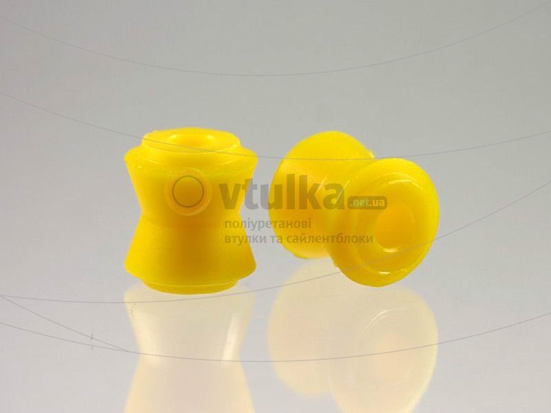

Щось надумав я поміняти реактивки ! напевно завтра в andrew візьму і як буде час поміняю! скоріш за все поліуритан!!!! а то та резина вже піднадоїла, доречі в мене на машині ще стоять тяги радянського виробництва з завальцованими шайбами на втулках побоках :shock які щоб випресовувати тре різати болгаркою!!!! інакше ніяк!

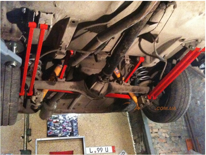

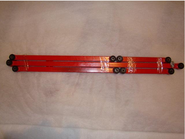

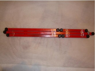

заліз на амаг і надибав ще от такі ричаги задні (готові ) хто що скаже мож хто їздить на таких які плюси і мінуси??? бо по ціні приблизно однакові що поліуритан що ричаги т крім одинарних з 08-09 сайлентами вони 250 грн!! а подвійні 375

Жосткуватіше стало , але класно. Поліуритан, по ідеї , ще жосткіше має бути , тільки от чи його нормально запресуєш ?

pavlolvov писав: заліз на амаг і надибав ще от такі ричаги задні (готові ) хто що скаже мож хто їздить на таких які плюси і мінуси???
По конструкции только + т.к.
Квадратная труба с одинаковой площадью сечения и с одинаковым отношением внешних и внутренних диаметров по сравнению с круглой трубой будет прочнее в ~ 1.181 раза.
Это проверенно даже на Грузовой технике :)
pavlolvov писав: а подвійні 375
А это просто бомба стабилизация заднего моста будет на много лучше :)

шкода , що коли я брав свої квадратні , не було таких подвійних . ІМХО , ціна не набагато вища , установка - не важка . Єдине , треба уточнити , чи в комплекті йдуть подовжені болти , бо на сайті тільки про кронштейни пише . А стандартного точно не вистачить :)

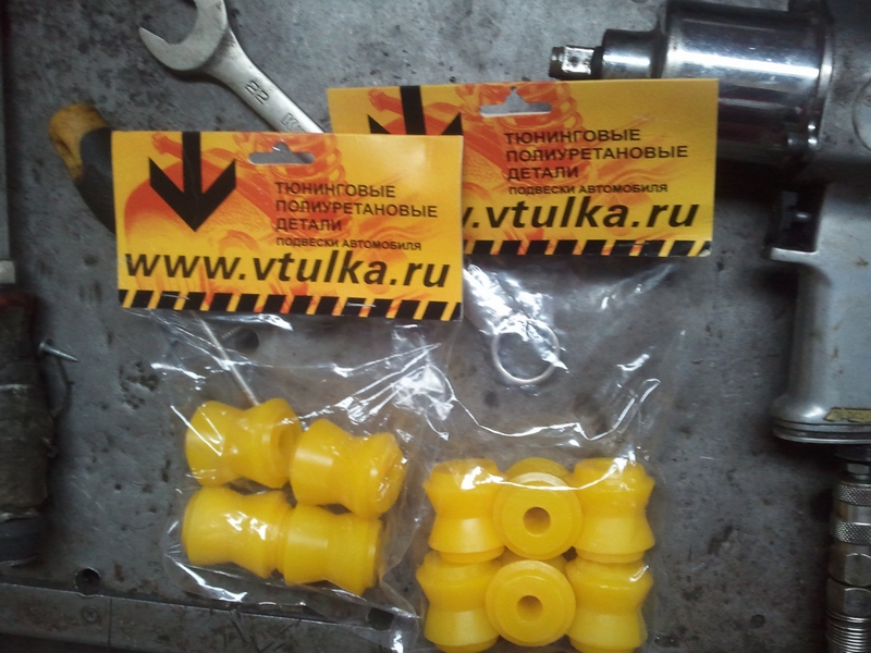

Повідомлення pavlolvov » Вів, 19 березня 2013, 20:20

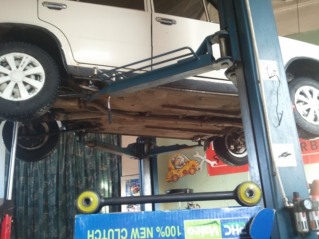

Накінець то Андрюха (дякую йому ) привіз мені поліуритан ! думаю до кінця тижня (як час буде і карта ляже) все поставлю, тре тіки на чердак піти і втулки найти (десь є ціла звязка нових) і агонь :D

по-суті, то просто доставлені довгі тяги, вони між собою ніяк не зєднанні, а просто кріпляться додатково в тих самих точках щой "основні" тяги. Болти беруться нижні від задніх амортизаторів. Якщо можна купити окремо 2 таких квадратних тяги, то доставити не проблема.
В мене такі "здвоєні" довгі тяги, але звичайні - не квадратні, вже більше 5ти років стоять, до-речі на поліуретані, враження тільки хороші :)

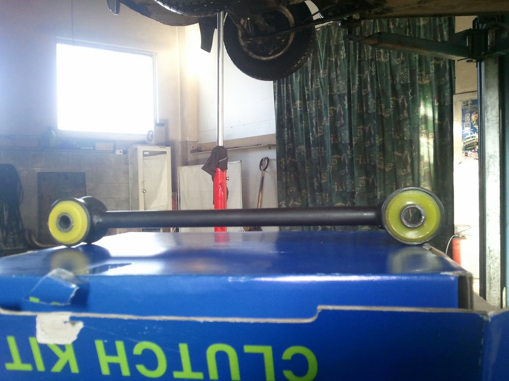

Випала нагода добратись до задніх ричагів і як завжди тільки почав робити свою як правило на тому все і закінчується бо приїхав клієнт на заміну масла :angry Встиг тільки короткі зняти відчистити , помалювати , запресувати поліуритан і поставити в попихах це все назад. (добре що фарба "високотемпературна" швидко сохне). :sing
