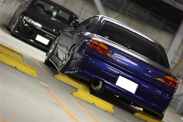

мене надихала ця фотка
:unsure мені чомусь так більше подобається...

Re: Honda Prelude 2.0 Turbo
Повідомлення Igor4ik » Нед, 08 січня 2012, 17:52
ну але в тебе не сільвія, промоніторь прелюди...
Повідомлення Tunik » Нед, 08 січня 2012, 18:00
просто всі правильні праворульні тазіки мають вихлоп зліва :happy
Повідомлення AnGeL » Нед, 08 січня 2012, 18:26
Tunik писав:просто всі правильні праворульні тазіки мають вихлоп зліва
8-) +1
Повідомлення AnGeL » Нед, 08 січня 2012, 18:28
Igor4ik писав:ну але в тебе не сільвія, промоніторь прелюди...
на прелюдах такого косого вихлопу майже не роблять, там дають як по заводу трубу... а я мав вибір, і вибрав наліво
