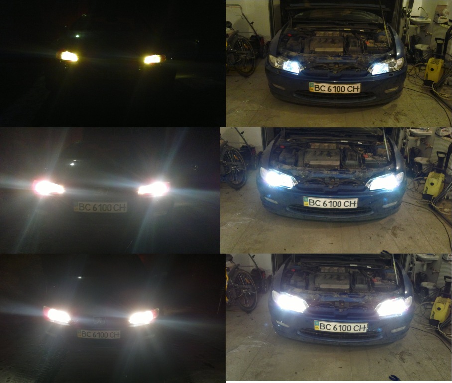

ЗВІТ ПРО ВИКОНАНУ РОБОТУ:
ітак.....все почалося з того що я захворів...і вирішив себе чимось зайняти
пішов в гараж...за кілька хвилин зняв фари....поми і приступив до роботи
ось власне об"єкт переробки
на фотовидно що фари мають спец місце для блоків...хоча з конвеєра не зійшло жодної 406 з ксеноном
для початку з фари знялося усе зайве...у вигляді кришок..гумок..коректорів
далі фари пішли пектися в духовку.....і тут почалося...скільки я їх не тушив ..не варив..не смажив...толку 0...герметик не розм"як...
на другий день привіз до хрдрайва...але і тут фігвам....з того всього..за немаленькі гроші...два пацика віддерли то все...в прямому смислі віддерли...оскільки скло троималося на віконному герметику %)
але в результаті..все закінчилось добре
щоб замінити лінзу...рефлектор довелося відділити від кормуса
і ось лінза демонтована....
вирішив таки довідатися в чому різниця між одним і другим....крім цоколя
виявляється собака зарита у формі шторки....у галогена шторка з великим перепадом..а тому надто високо задирає світловий пучок...від чого і сліпить
галоген
ксенон
невдовзі нова лінза вже оселилася на своєму новому місці
далі пристпив до установки блока
прорізав дзюрку у фарі та підігнав контакнті клєми
і поселив блок у потрібно місці
а разом з ним і лампи
наразізробив тільки одну фару....порівняльна характеристика..після закінчення та настройки фар...також під ту переробку підуть діоди в габарити(жовті не вписуються в загальний образ)...та осрамнайтбрейкер на дальнє світло
П.С. особлива подяка:
hrdrive за організацію доставки блоків і ламп
RVV за доставку лінз зі штатіів
andrew за наводку на паців..які відшкребли мкло
знову hrdrive за біготню і їздотню з фарами
ну і asteroid якщо завтра купить діоди
:beer :beer :beer :beer :beer :beer :beer :beer :beer :beer :beer
якщо когось забув..звиняйте :D

гатова...залишилось тільки відрегулювати фари
