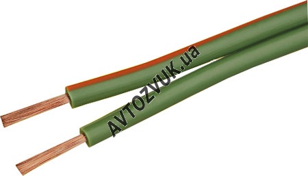

За вихідну було успішно встановлені всі дроти... Акустисні дроти 25 метрів, силовий Автофан. Вчора почув перевагу дорогих кабелів над дешевими... на дешевому ізоляція на морозі тріскає при першому ж переломі, а на нових навіть намьоків на тріскання не було.. Тепер беруся за устовку усілків на задню кришку, біля фар типу... Забрав з ремонту магнітофона - Пінера 88.. Шумка ще в процесі... Шось з нею саме туго... З мінусів - пробив міда викруткою, но вже заклеїв 88 клеєм... не знаю шо з того вийде.
Нарешті збувається мрія - поканалка з затримками :roll
