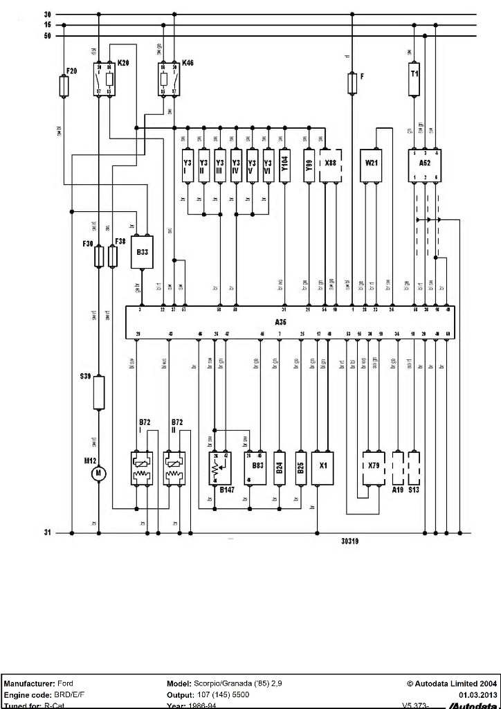

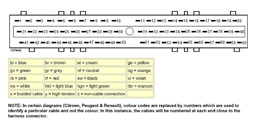

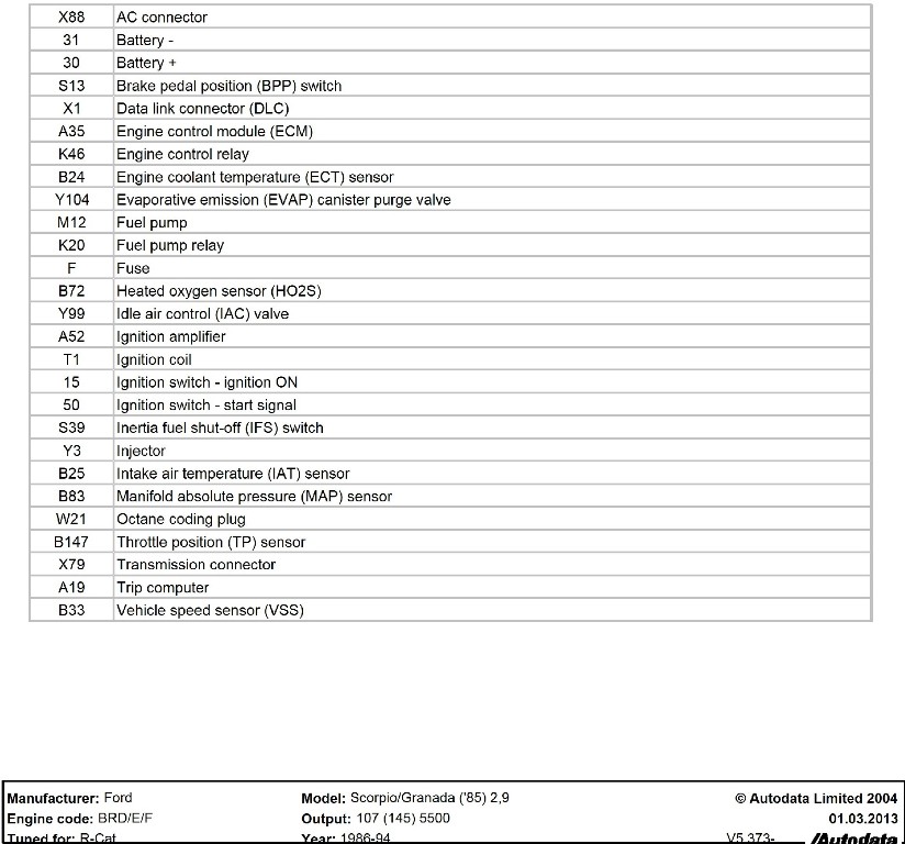

народ помагайте. загнався з проводкою. в мене перехідний скоп був, там проводка з схемами з нету не сходиться. не можу найти живлення: бензонасос, замок запалювання, катушка запалювання :cry
може хтось має знайомих з двигуном 2.9 ефі? я б на 20 хв глазком глянути

Може ця допоможе:

Re: Ford Granada Mk2
Повідомлення Diwal » Суб, 02 березня 2013, 10:51
nouaz, поможе. причом дуже. дякую :)

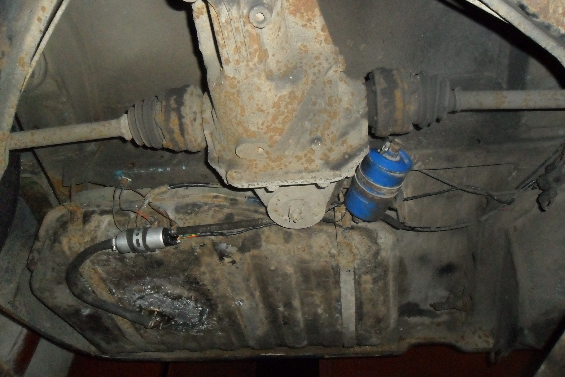

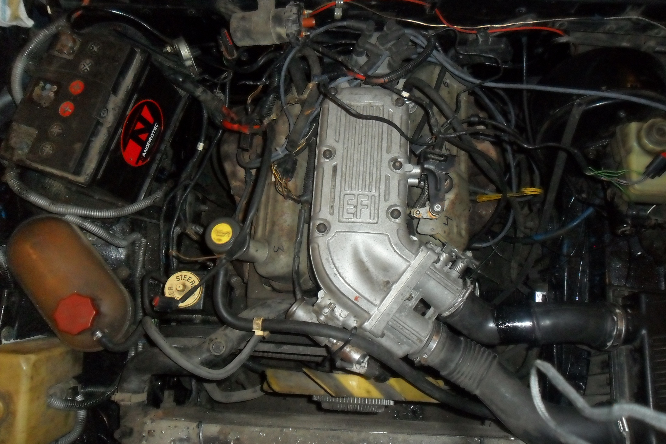

декылька фото зробив:
так переробив бак під інж! бензонасос зовнішній, все на армованих шлангах.

Повідомлення mister_X » Суб, 02 березня 2013, 10:55
Diwal, :beer красавчик
Бажаю поскоріше щасливо завершити цю епопею :beer

mister_X, ше трохи то все шкарадно виглядає. соплі ховати.
ше б зразу виїжати не хочеться. хіба пробні заїзди. до початку сезону хочу редуктор і задні гальма доставити. :)
по салону порахував що доцільніше буде втюхати шкіру з MBe210. ВОНА і якісна і ціна в неї взагалі шара порівняно :shock фактично салон вже є, але ще в Денсера на тазіку їздить :oops
