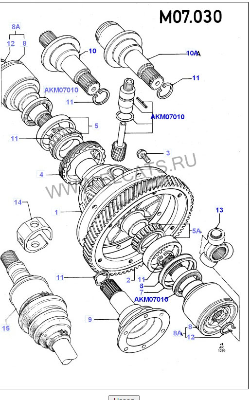

Зняв я сьогодні той привід, зі шрусами, і тут мені посипались непонятної форми підшибники чи шо то таке, таке як на фото
шо це таке?то прийдеться коробку знімати, чи можна якось так їх запхати в середину? :surprised

Не потрібно коробку знімати, треба гранату внутрішню поміняти, то тришип розсипався :) Але чого він вилетів...

Kirik писав:Зняв я сьогодні той привід, зі шрусами, і тут мені посипались непонятної форми підшибники чи шо то таке, таке як на фото
звідки це посипалось? в коробки чи з гранати?

Fobos писав:Не потрібно коробку знімати, треба гранату внутрішню поміняти, то тришип розсипався :) Але чого він вилетів...
який тришип? в нього підшипник дуже крібний

RED_Spider писав:
кароч сам дам відповідь на своє питання, це елементи підшипника диференціалу, там має бути ще зовнішня обоїми підшипника.
як ти омудрився його розсипати :facepalm
хоча може бути що там ще до тебе умілці постарались
5 на малюнку підшипник
