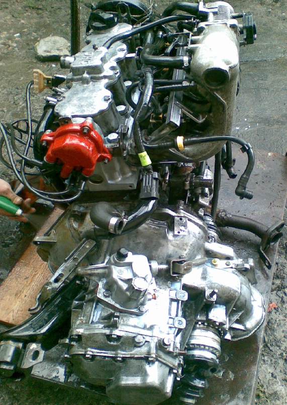

таке питаннячко! маю знятий двигун з коробкою! хочу помити. порадили що краще всього соляра + керосин. де керосин дістати?
або якийсь хороший засіб миючий від масла і бруду. треба багато бо мити мотор і коробку.

помити добре то треба пів дня бавитись) мив свій ще на опелі засобом Арба, Магнус порадив) віджирає то всьо супер! + кархер був) ото всьо пшикалось хімаєю і щітками терлось, і великими, і зубними щітками. і навіть пензликами маленькими де треба було)Diwal писав: маю знятий двигун з коробкою! хочу помити.
але зато потім як новий був

Kost, та мені хоть 2 дня! на вихідних наступних буду мати чим зайнятись.
керхер теж є. теж спочатку хочу пройтись щіткою дротяною, а потім вже хімію з щіткою для взуття)
ця хімія Арба. скільки її пішло банок? вона в балончику чи в банці з розпилювачем?
я вже більшість деталюшок які можна було перешкурив і перемалював в різні кольори. капот відкриваєш - а там веселка

Арва паходу а не Арба
в такій пластиковій банці літровій) але вроды була з розпилювачем як містер мускул зверху)) може зараз інша, то було роки 3 тому)) пішло 2 банки, коли закінчились пішло все шо було в гаражі миюче)) там рідке мило, паста до рук, бензинчик і тд))))
але результат був супер)

Kost, по фото видно) хоча мені ще треба коробку підлатати. прокладка десь підтікає((

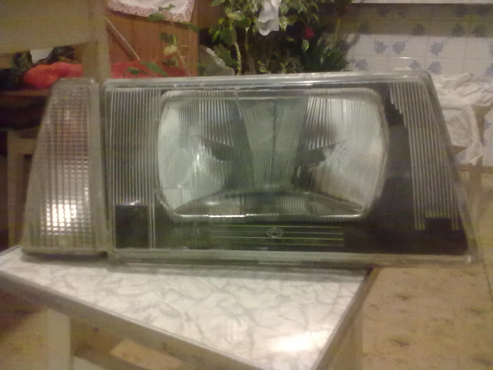

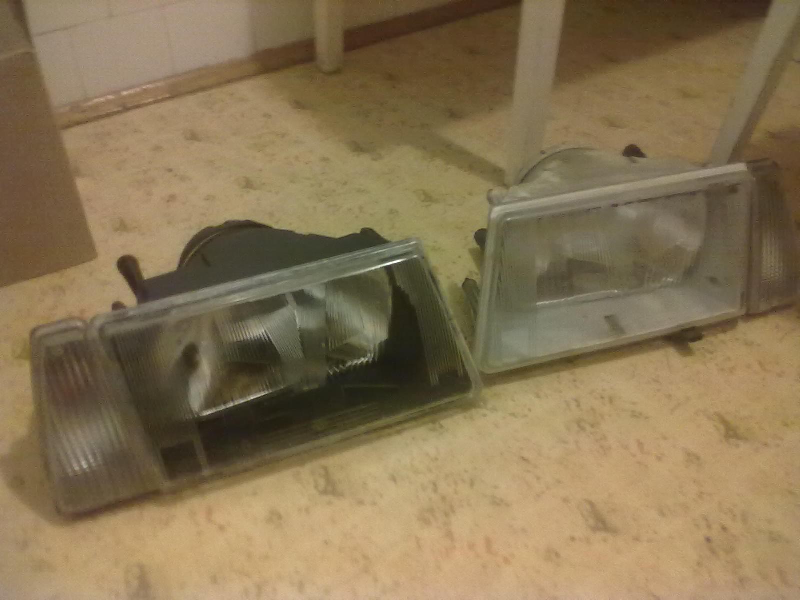

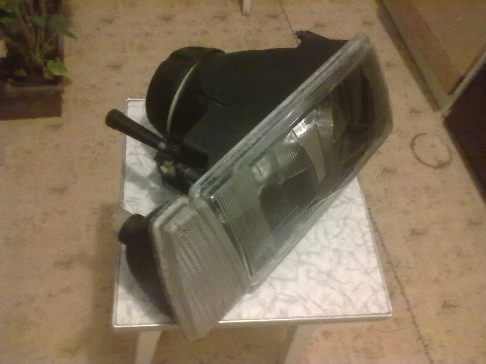

Diwal, поворотнік також затонуй

TOTAL_55, воно і так тускло світило бо світловідбивач стерся! питання вирішив фольгою, феном і клейом.

а як тепер світить то твоє ізобретения ????Diwal писав:питання вирішив фольгою, феном і клейом
і шо за фульга була ???

Назар, питання : чому брудний мотор?
відповідь: тому що десь масло підсікає, помиєш, поставиш заведеш, і знову "засре" всю підкопотку,
зразу розбирайся шо там підсікає,
шо з покраскою надумав?, чи все таки сам?

Ziro-cool, мотор то чистий, болото лише на ньому змити. масла трошки накакало в районі щупа.
в основному коробка срає. якщо будуть гроші звернусь до тебе, там ше б куліску поміняти.
