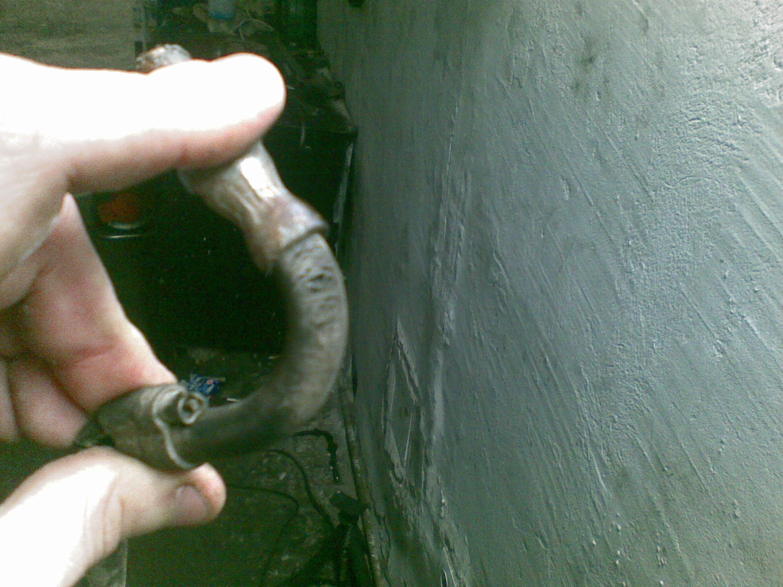

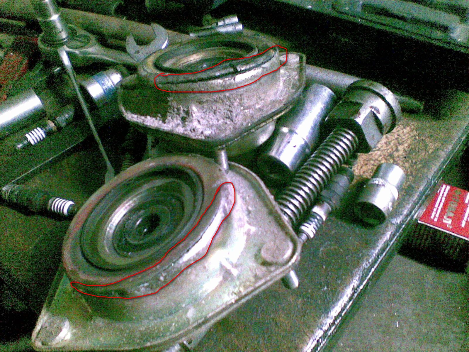

Значиться так, зроблено за останні тижнів дещо по машині:
-замовив у Тернополі та поставив патрони Більштейн б4 газомасляні-590грн пара
-поставив нові опорні вісімочні "Балаково"-300грн
-замінив коротку тормозну трубку та обидва тормозні шланги-70грн
-замінив лівий тормозний супорт-100грн
-зробив розвал-70
-роботи по заміні-290 грн
Спереду залишилось замінити "ромашки" та лівий силумін на телевізорі, все вже куплено але руки не доходять
Машину поміняло неймовірно, результатом задоволений на всі 100%, тепер в найближчий час перебірка "заду", аморти виключно газ-масло, швидше за все каяби оскільки підвернувся дуже цікавий варіантик з ними
Доречі про опорні попередні, стояли в мене десяточні, наїздили 20т, коли ми їх зняли я жахнувся- їх розірвало на металі :shock , хоча я ніяких признаків не відчував
Також купив собі на деякий час китайський майфун, з плюсів в нього всі лінійки виведені та є відеовихід на екран готовий, читає двд, також якість звуку дуже приємно вразила
Розірвані десяточні опорники
Порепані тормозні шланги
