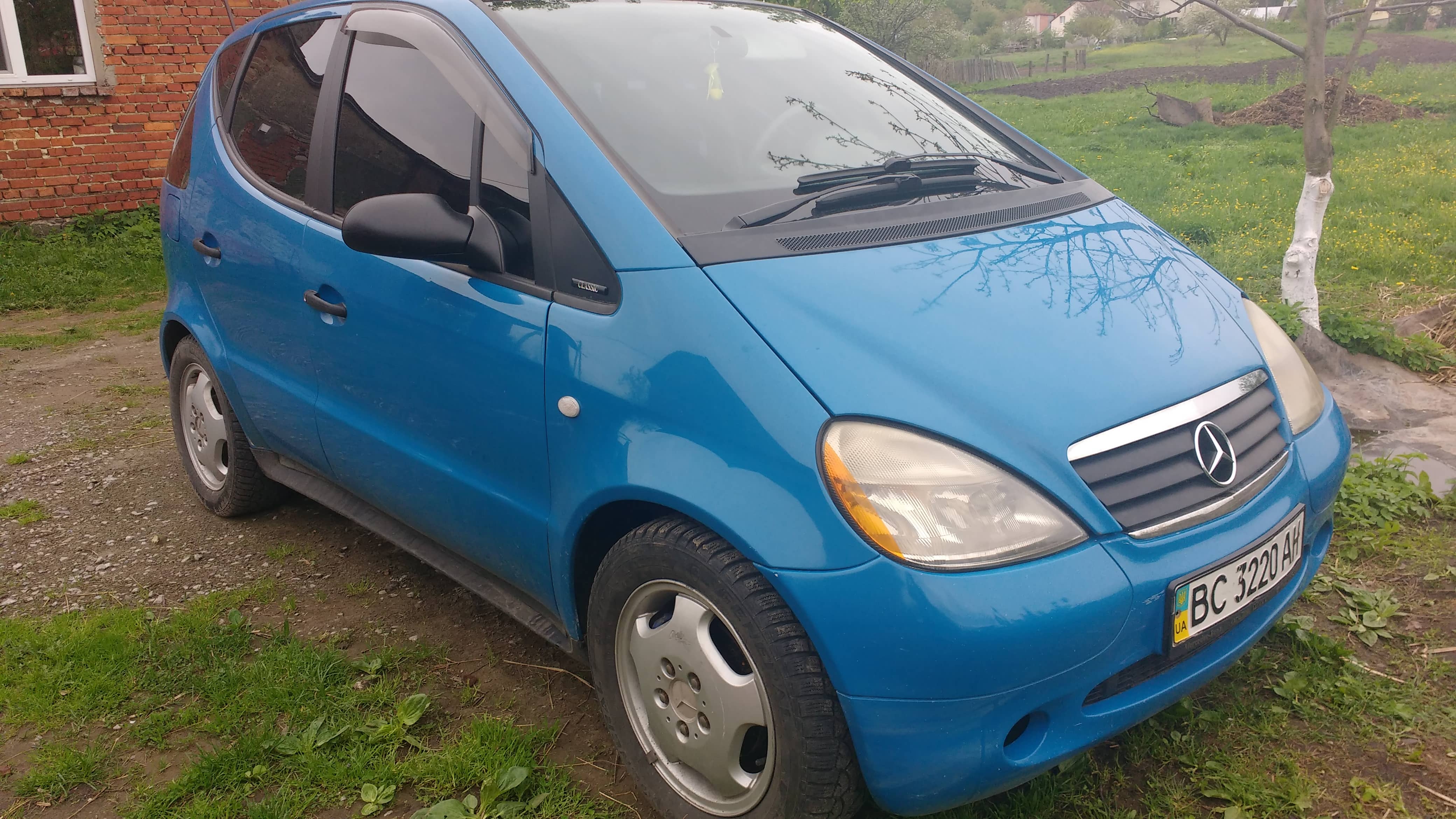

Мені цікава думка, і шо панство скаже на такий легенький стайлінг?

Ти про жовті повороти?

Не зовсім повороти, повороти зверху горизонтально, але суть ти вловив, про жовті боковинки фар. Типу амєріка.

Нічо так виглядають вставки жовтої плівочки. Я би ще затюнив бокові повторювачі поворотів.
Шось типу такого:

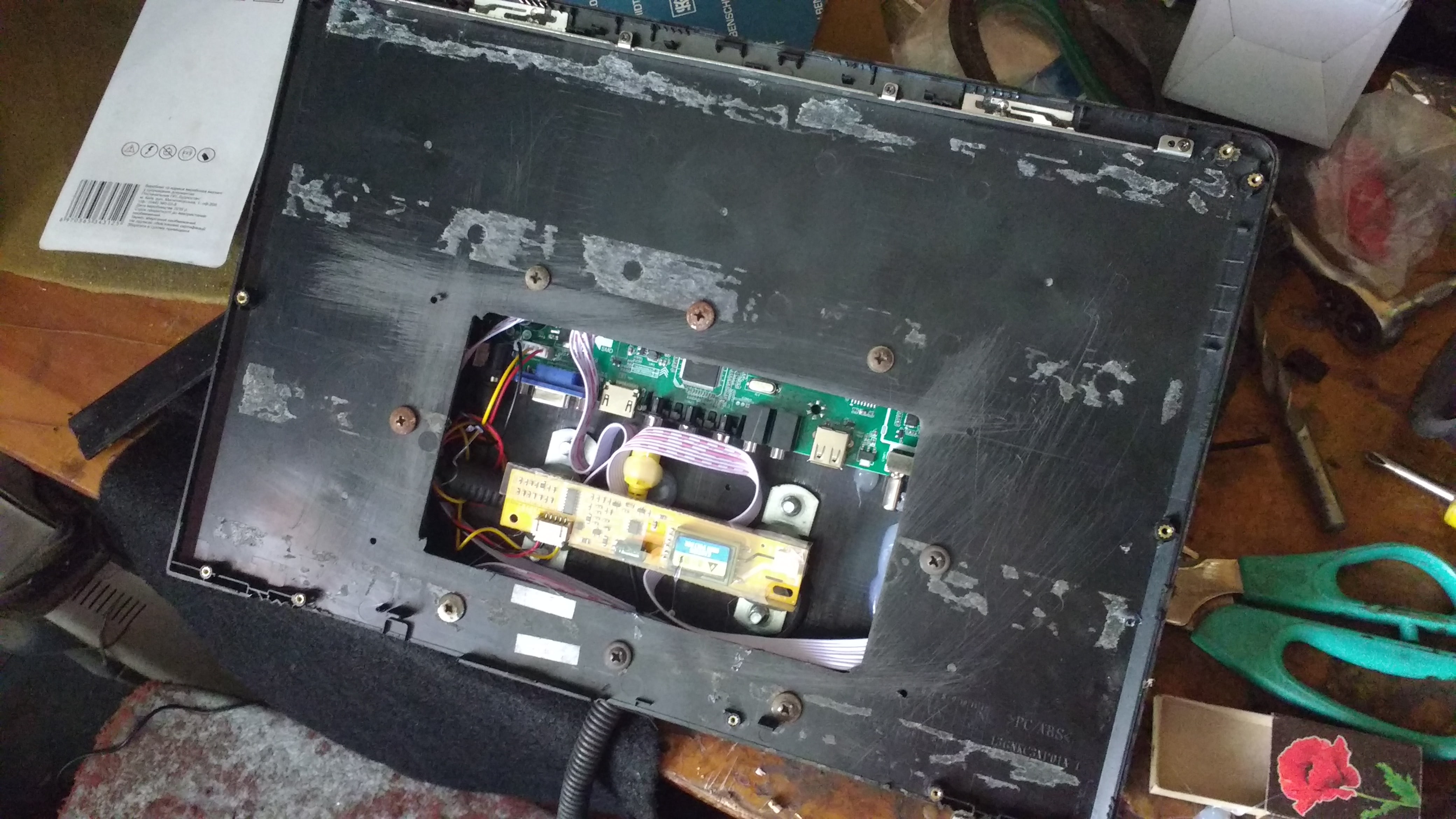

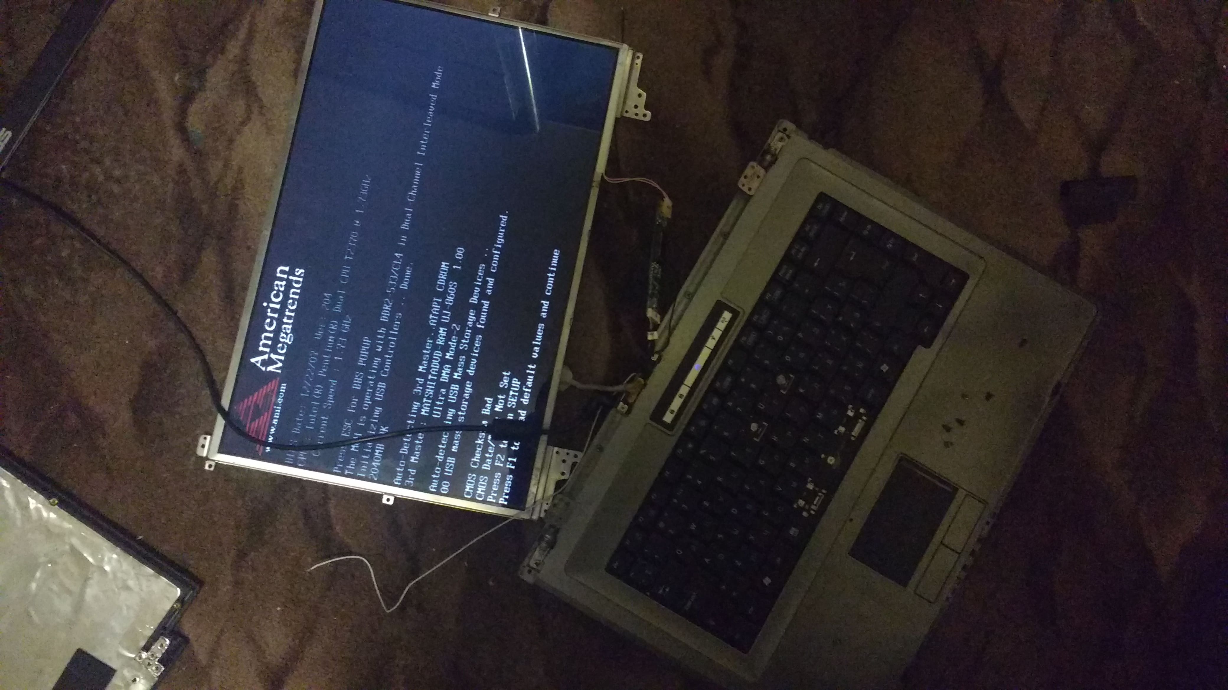

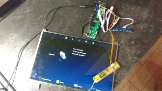

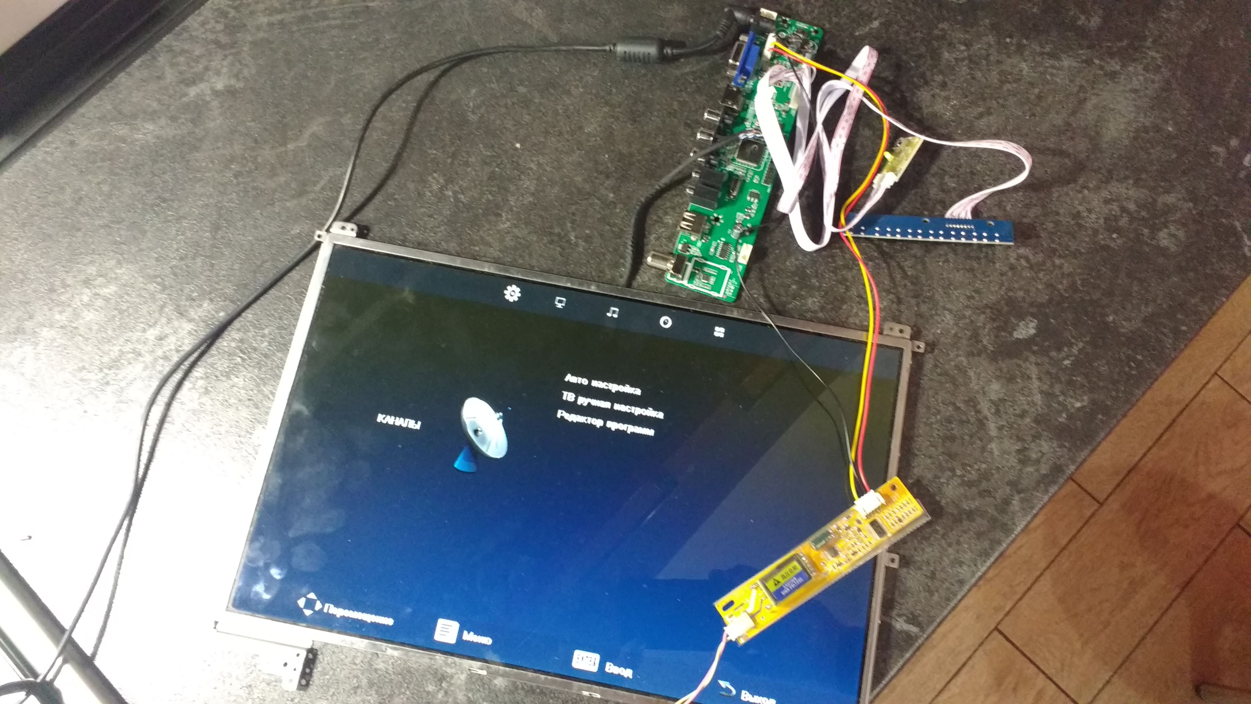

Захотів зробити поїздки мого самого важливого пасажира цікавішими, вирішив поставити монітор для заднього ряду. Можна було піти піти простим шляхом і купити якийсь вже готовий для таких цілей, але, в процесі пошуку взнав про існування плат, котрі можуть зробити з практично будь якої старої матриці повноцінний телевізор.
Довго кошмарив людей, які в цьому трошки розбираються і дійшов до висновку яку саме плату потрібно шукати під мою матрицю від мого старенького асуса.
Дальше як тільки потрібні комплектуючі приїхали з китаю, одразу спробував буде щось з того чи ні
Після підключення все одразу зпрацювало.

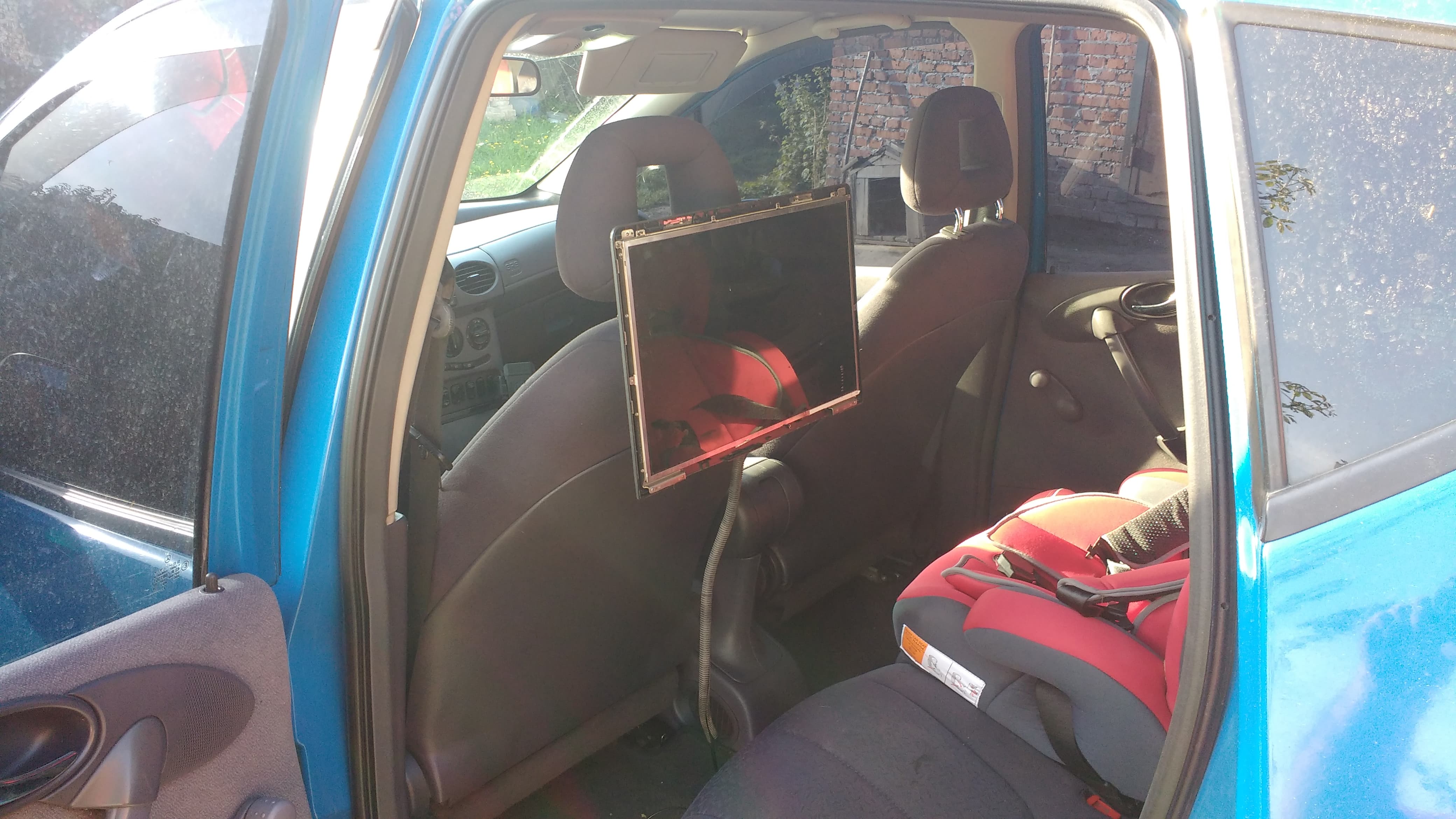

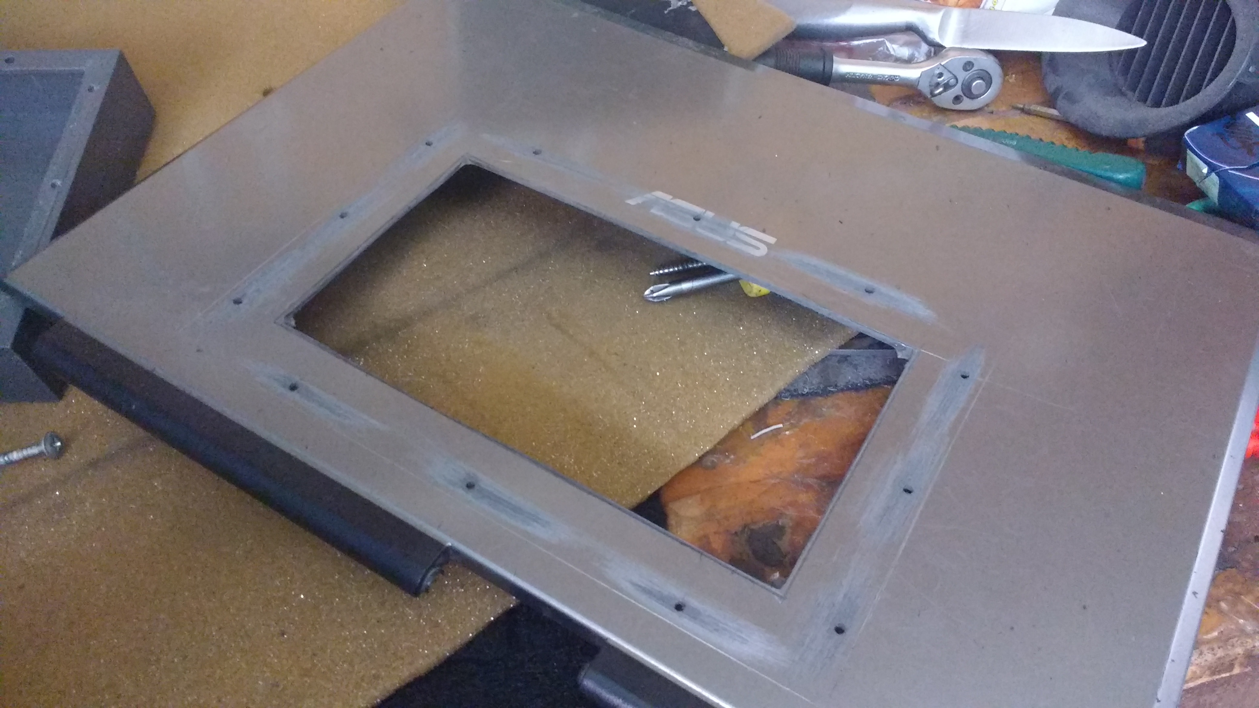

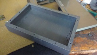

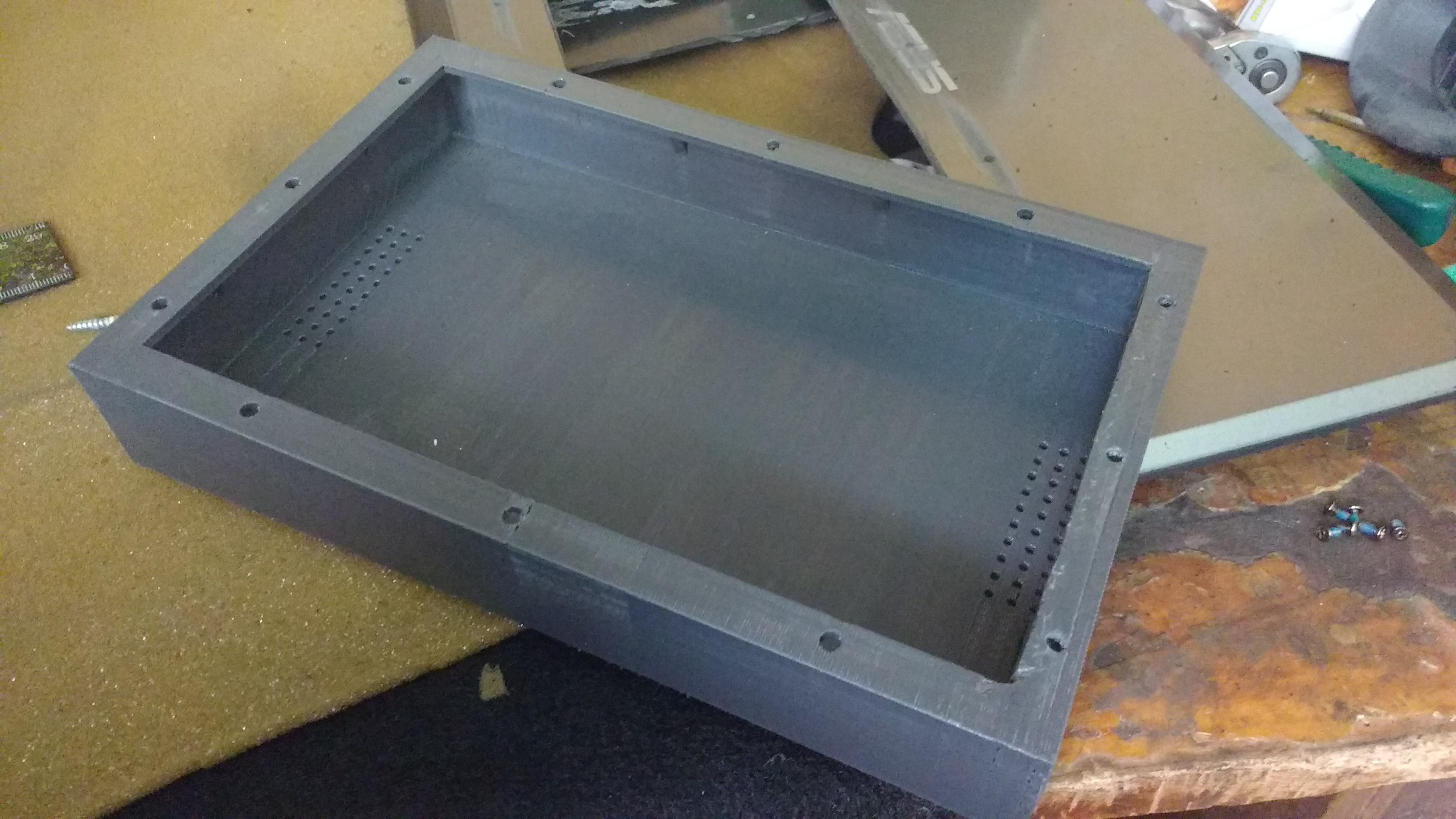

Дальше треба було придумати куди це все діло заховати, тому з допомогою Дениса, в мене зявилась для цього коробочка, яку він мені надрукував на 3д принтері.

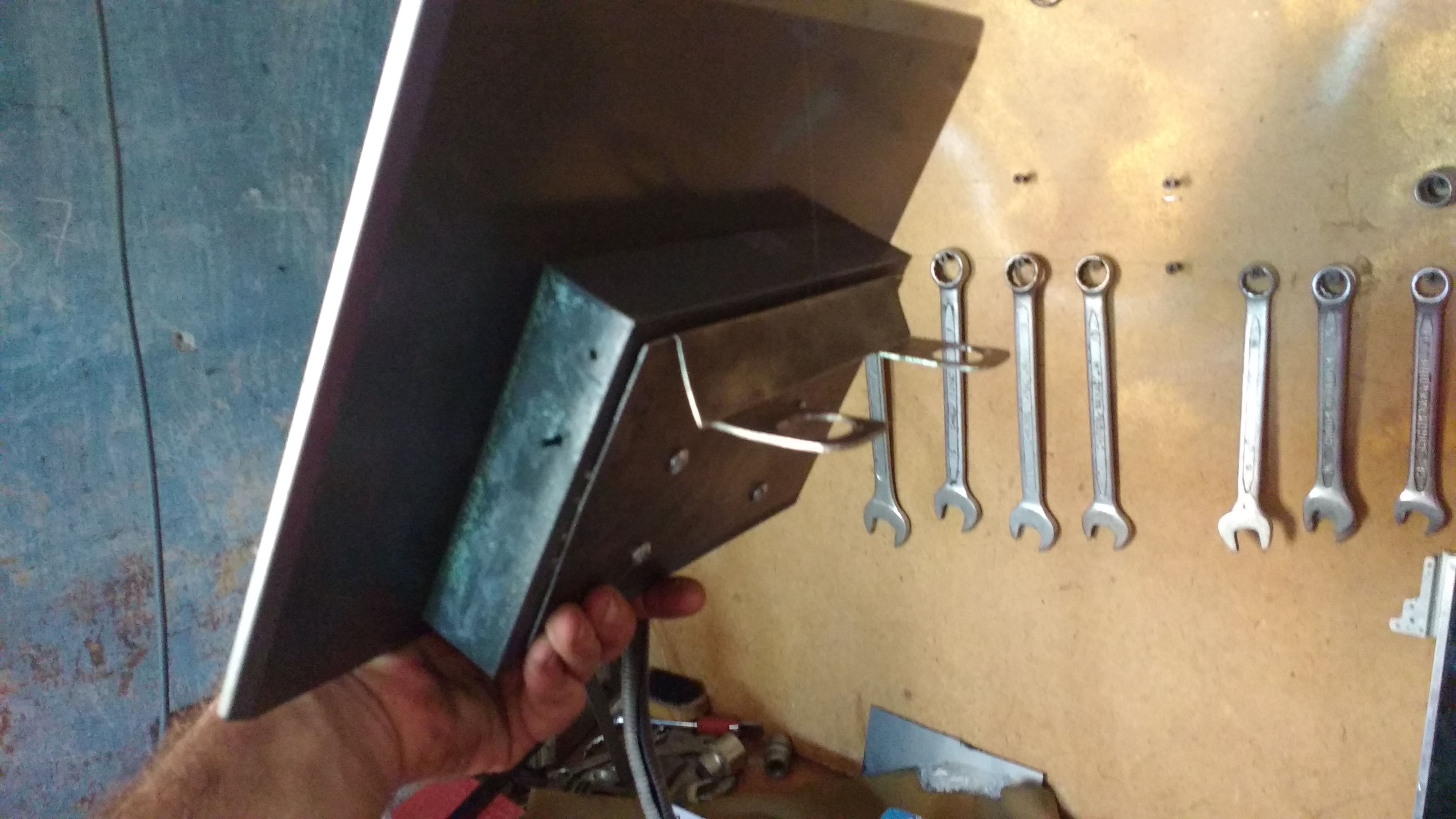

В цю коробочку помішаються всі плати, з одного боку прикручується матриця, а з іншого коіплення на підголівник

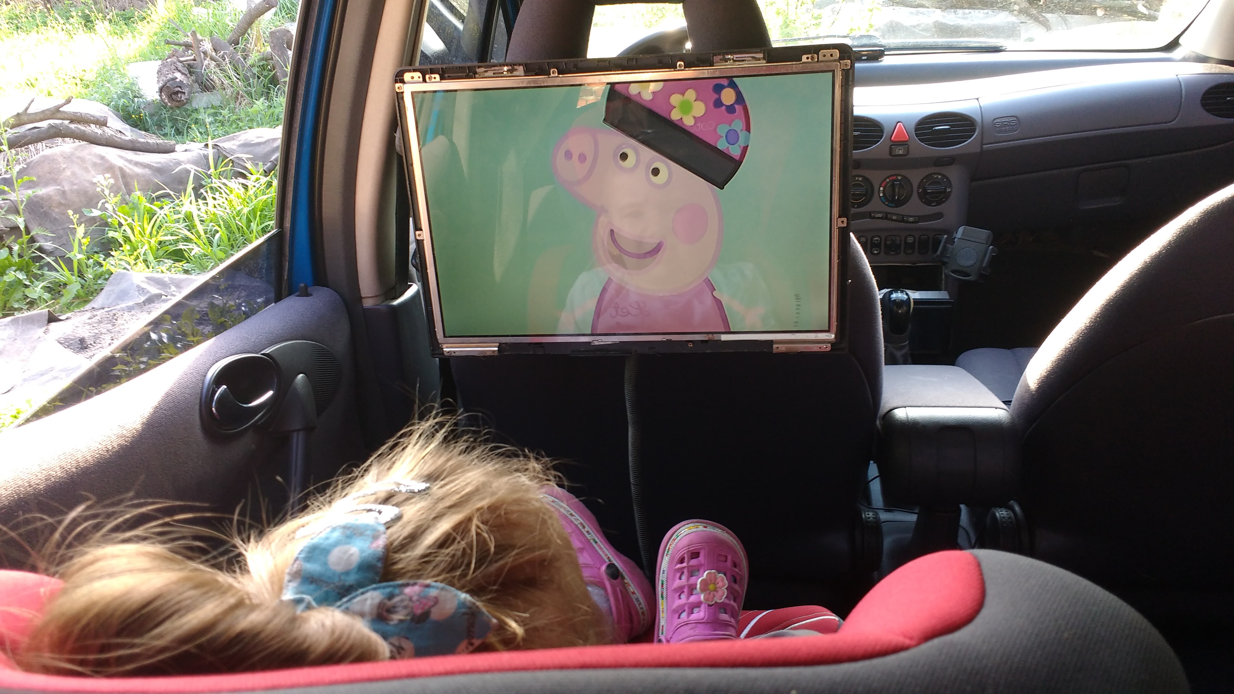

Самі вушка кріплень фіксуються пістонами підголівника і їх не видно взагалі з заднього сидіння 15" монітор виглядає дуже потужняково)))
Спробував підключити і все запрацювало чудово, самий важливий пасажир зацінив, і через пів години довелось виманювати її з машини цукерками)))
Вигляд поки що не завершений, надруковану коробочку буду обтягувати шкірою, а корпус матриці задути в пласті-діп. По бюджету коли все дороблю получиться в три рази дорожче ніж купив би готовий монітор, зато тут зроблено своїми руками.
:sing от того ніколи не зрозумію 8-) ..зробив добре, молодець :thumbup але в чому суть?..робота заради роботи? :confused ..я тоже багато якого "тюнінгу" роблю на свою техніку, але своїми руками роблю лише з одною метою - для економії коштів, коли воно виходить ті самі гроші або й навіть дорожче то смисл?..не розумію ;) :-)
Re: Mercedes-Benz A160 w168 classic
Повідомлення Jarevych » Сер, 02 травня 2018, 13:59
я думаю то робилось бульше з цікавості/хоббі
ну і врахуй, що 15 дюймовий тел на підголовник не купиш, а ті що продаються під авто, вони переважно мають невелике розширення і якість картинки така собі
а тут повний кастом, але під свої потреби

дякую, ні звук виводиться на штатні колонки з штатної магнітоли, антени не підключав, це суто монітор для дублювання зображення з екрану магнітоли.

якщо порівняти співвідношення машини і кімнати, то 15" в машині приблизно так само як 65" в кімнаті на16м2)))

Повідомлення -Driver- » Суб, 05 травня 2018, 20:52
воно то канєшно круто шо ти то всьо осилив і зробив по свому задуму, базару ноль. Але, імхо, воно просто гігантське. для такої задачі думаю ідеально би підійшла матриця якогось нетбука дюймів так на 11-12. Це був би якийсь компроміс між нормальним розміром і гармонійністю салону.
реально великий, але жирно виглядає.

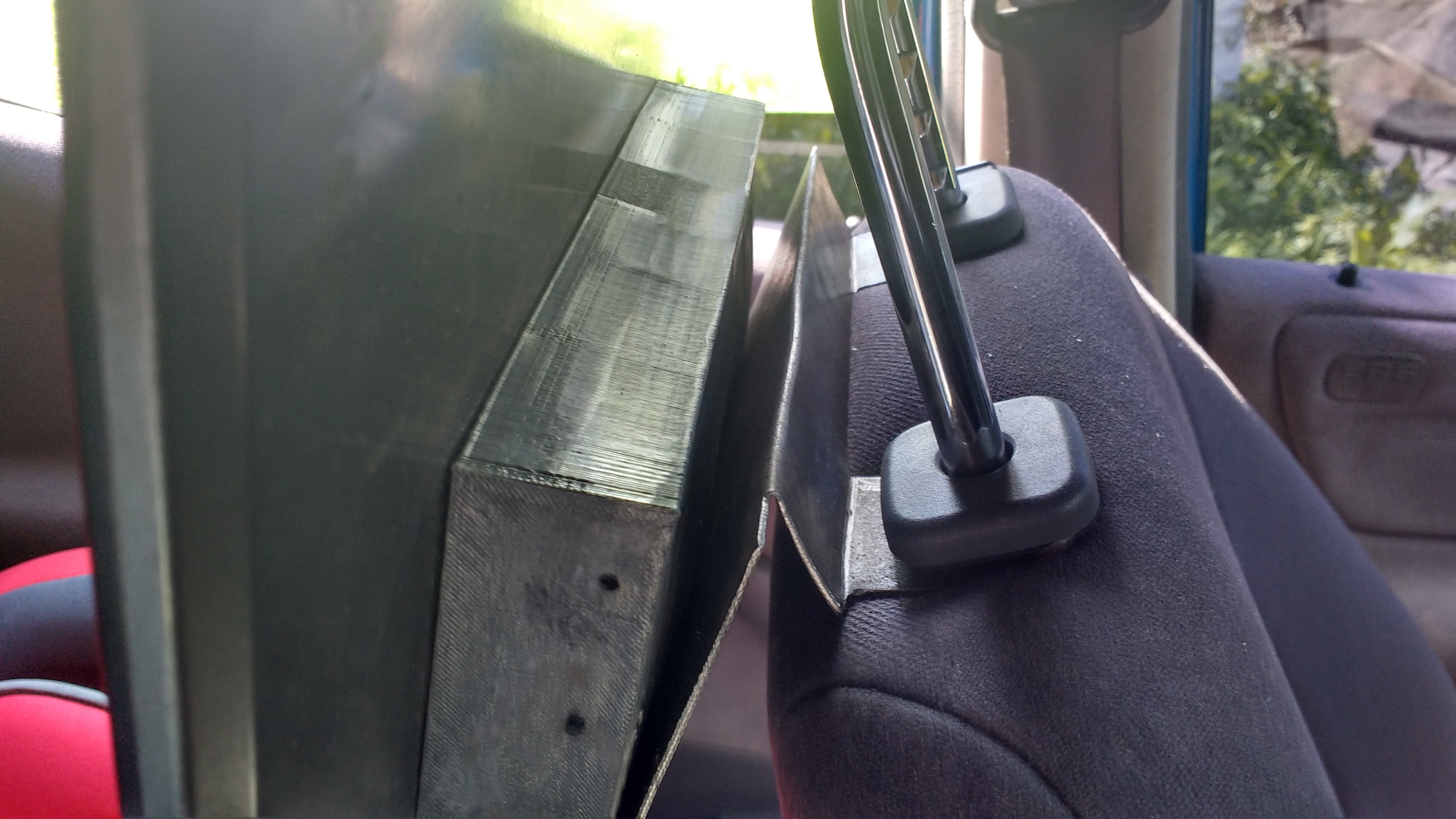

Курва, постояла машина тижднь на жарі, сьогодні відкрив машину, звернув увагу що кут нахилу монітора якийсь не правильний. Пластик надрукований на принтері покрутило від жари, треба думати шось інше, буду доробляти цю коробочку з скловолокна яку ще не доробив.

Повідомлення -Driver- » Нед, 06 травня 2018, 12:19
а може просто надрукувати з іншого матеріалу? Там вроді є з чого вибрати...

Повідомлення Ростик1 » Нед, 06 травня 2018, 13:38
Дороблю цю що почав робити з скловолокна, заодно кріплення перероблю щоб його взагалі видно не було.
