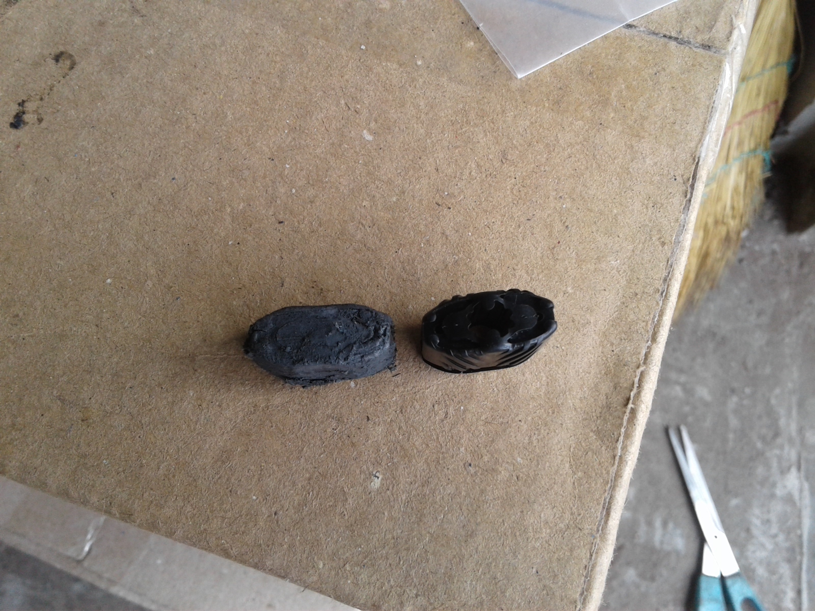

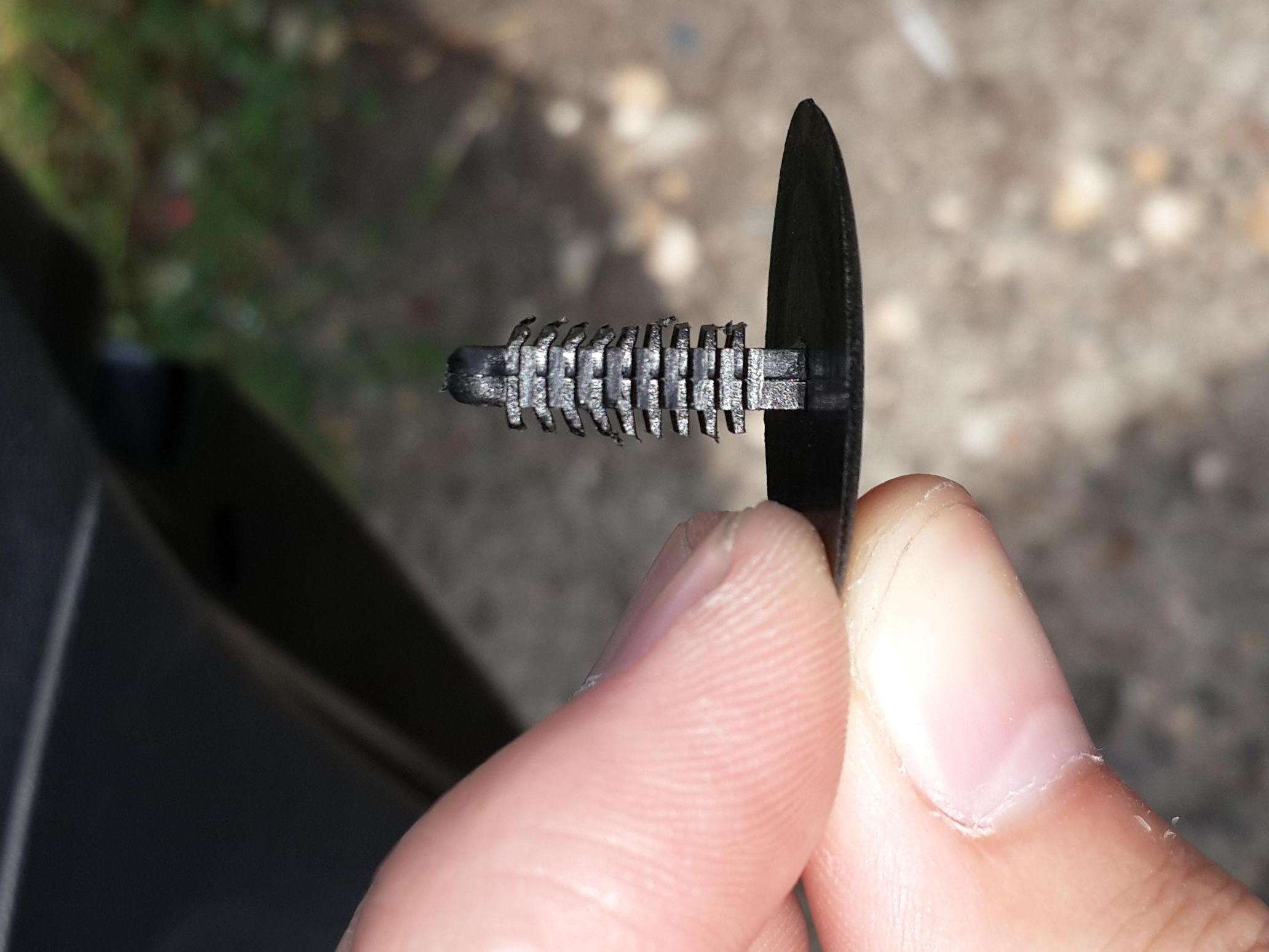

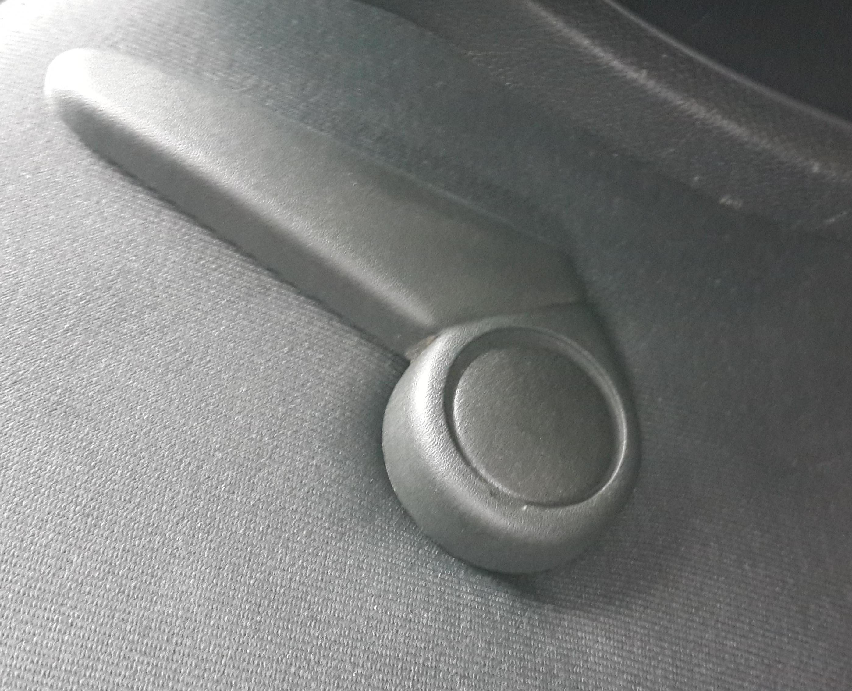

Я сьогодні знайшов бюджетний варіант заглушки ручки поясничого підпору.
Підібрав на базарі пістон відповідного розміру і канцелярським ножем підрізав вусики до потрібного діаметру. Виглядає як рідна і тримається добре.
Ціна питання 6 грн. :-)

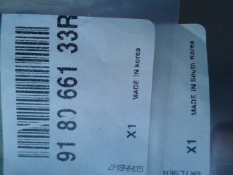

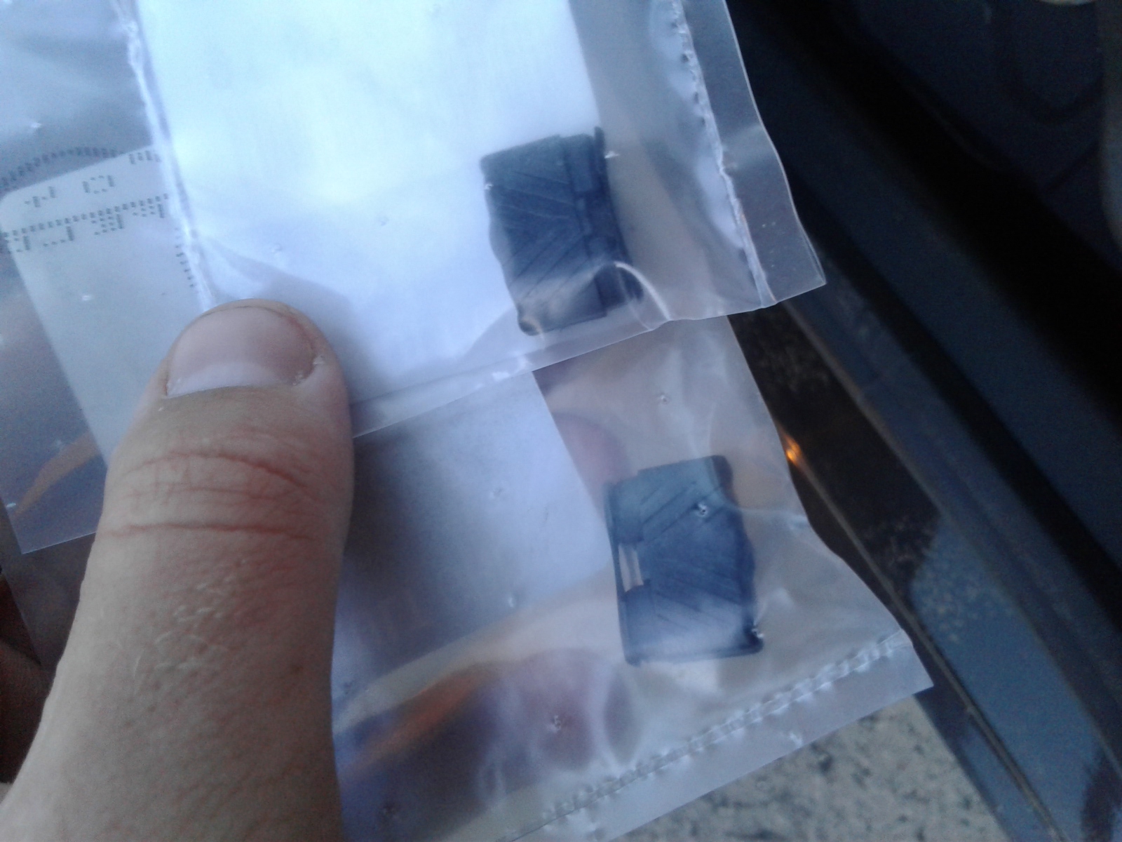

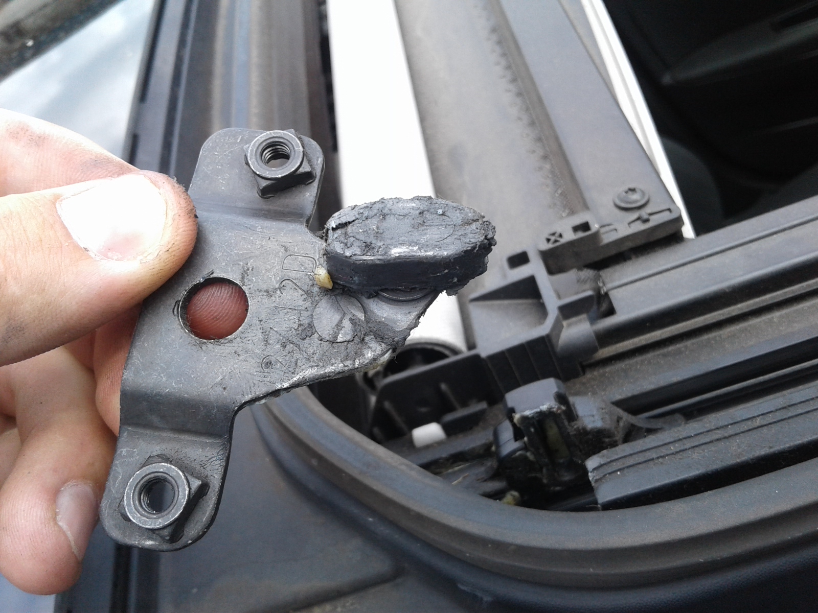

І так забрав я свої направляйки панорами. Чекав на них 10днів=300грн (3дні=400грн).
Купити їх не так то і просто, 3 магазини розвели руками :|
Завтра попробую поміняти.
П.с. цікаво на упаковці вказано країну в-тва)

Скільки ти їх брав? Який код? Старі не викидай, хочу глянути чи мені такі підійдуть

:facepalm відшукав тобі тему на драйві, код копірнути і догледів що там йде 6шт))) я ж купив 4.
Код 918066133R

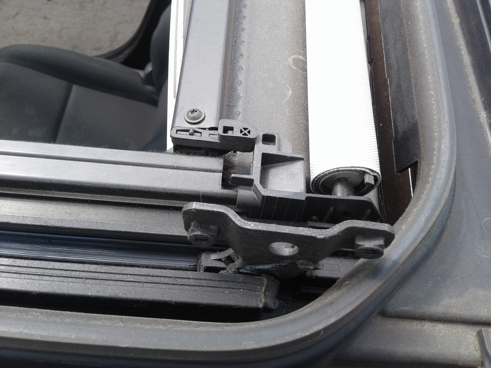

Повідомлення doris » Суб, 29 липня 2017, 14:06
І в продовження теми панорами напишу парочку слів. Міняти їх зовсім неважко. На драйві чувак пише шо бажано двох чол. для знімання шкла, але я думаю що то скоріш тому, що малого росту він. Вчора був у львові шото забув за змазку, а в нас тут незнайшлось в магазині шоб була неагресивна до резини. Тому змазав нові направляйки ТРВшкою для пальців, а пази пропшикав силіконом в спреї. Чи перестало дребіжати потом відпишу бо проїхав пару метрів з гаража додому. І ще такий прікол був: після того як все зібрав панорама нехотіла закриватись)) таке враження було ніби в щось впирається і спрацьовує захист шо назад відїжає. Насправді ж нічого незаважало. Кілька разів покрутив туда сюда і заїхала!

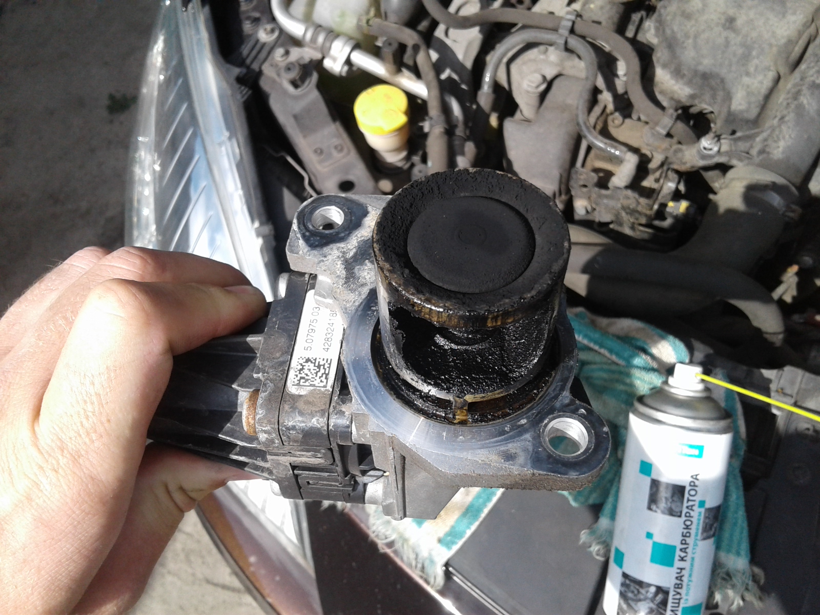

Повідомлення doris » Суб, 29 липня 2017, 14:09

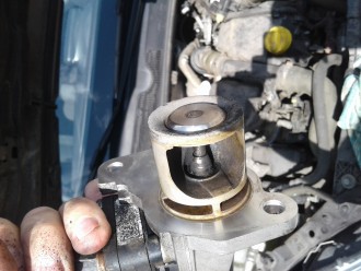

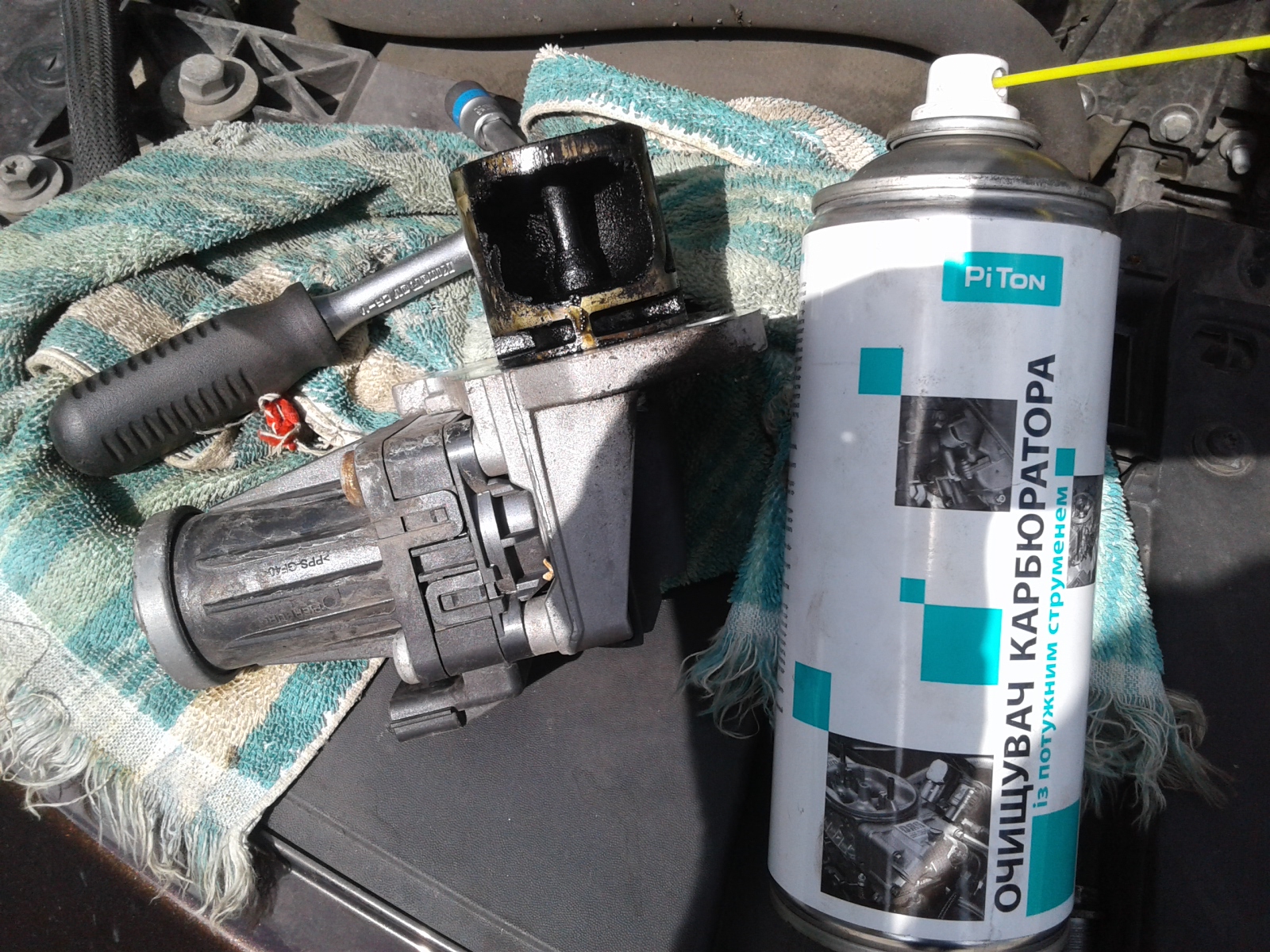

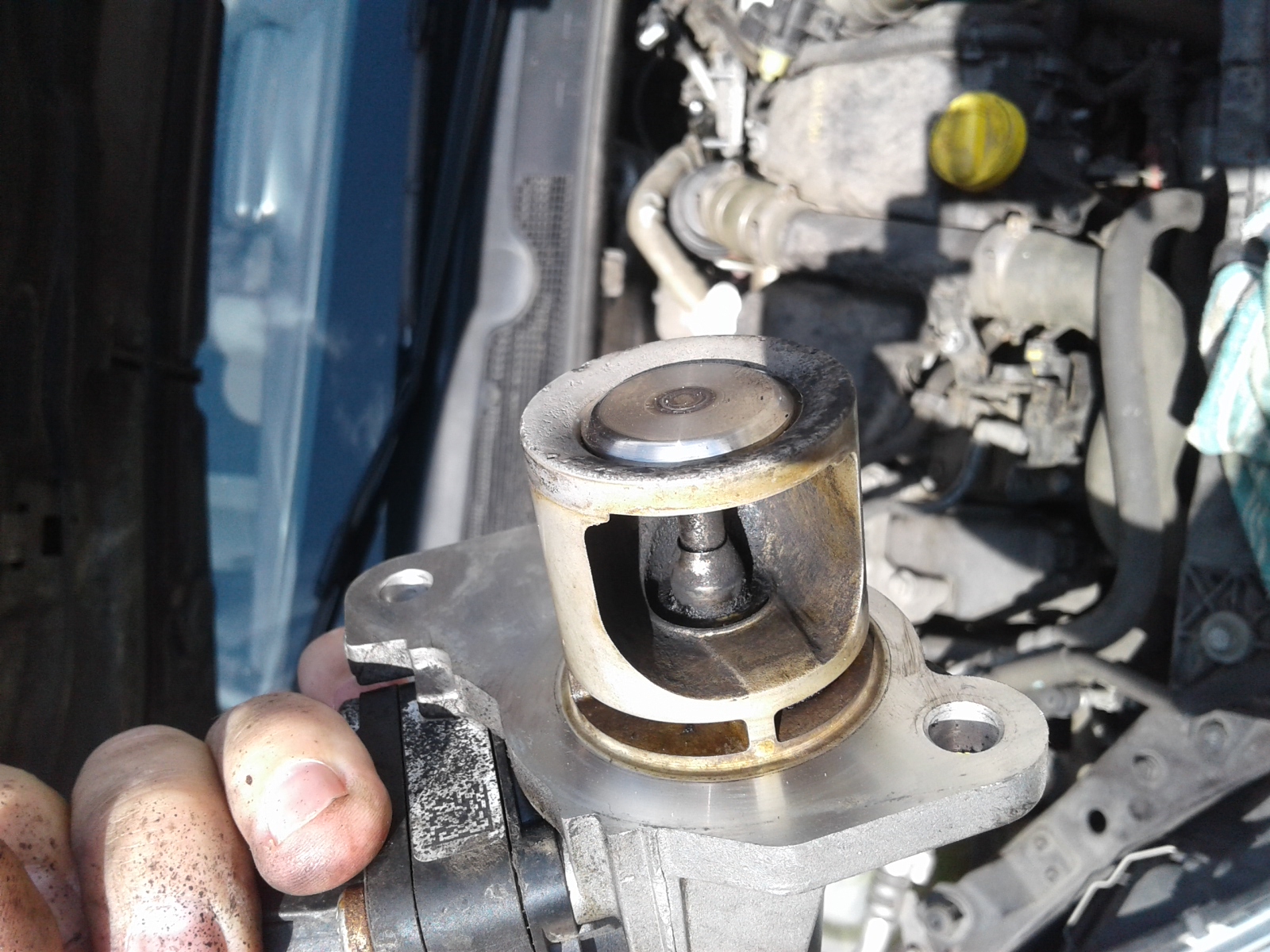

Заодно і клапан егр почистив. Хоча як на мене йому ніц небракувало

І так результат по панорамі на ура. Жодних звуків, дрибіжань і т.д.
Єдине, то ще змазати потрібно. Бо рейки таки суховаті. Може хто знає чим то можна? Або ж де купити парафінову змазку, так як пише на драйві)
