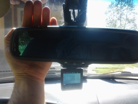

Я тут собі подумав, раз в мене машина почала бути подібною на іномарку :happy то треба шось зробтити з куцим салонним зеркалом :-)
Можна було купити китай, з моніторами - шмоніторами, але такі зеркала мене не вставляють :-)
Я вирішив ставити ФОТОХРОМНЕ, ну і з маркою "донора" довго не думав, звичайно ж CHEVROLET, погугливши, я зупинився на зеркалі від CAPTIVA.
Як завжди, замовив, отримав, поїхав ставити :sing

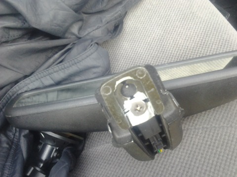

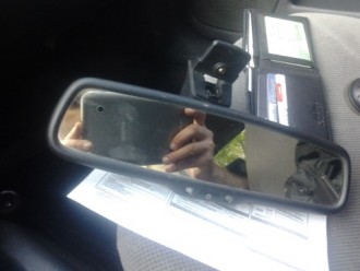

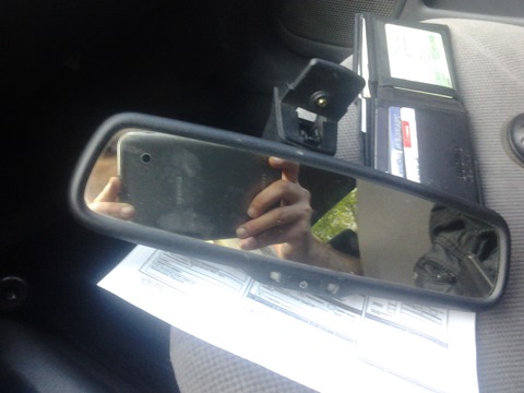

Я вирішив переробити кріплення під ланос, попередньо зрізав з рідного зеркала ту частину, котра вдягається на шкло і прикріпив болтом до нового зеркала, помазавши місце стику ебоксидкою для надійнішої фіксації.
Почекав поки застигне, моцне як камінь :-) . Пора ставити, але перше треба розібратись з проводкою. В роз"ємі було 5 проводів, я ж задіяв 3. Плюс, мінус і Плюс від заднього ходу (для того щоб воно не затемнялось при любих обставинах коли машина їде задом)
От тепер можна ставити, попередньо провівши всі провода.

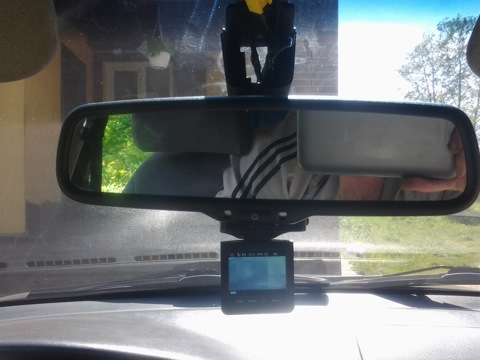

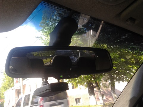

Поставив, підключив, працює
Закривши датчик сонця зеркало затемнилось
Ну і це зеркало дісталось мені без декоративної кришки, і я вже настроївся шось "ліпити" з скловолокна, але знайшов в клановці декоративну кришку салазки сидіння MAGENTIS, Пішов поміряв, бляха, якби там і мала бути :-)
