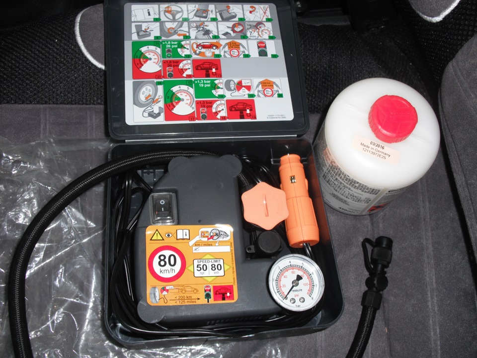

придбав ось такий німецький набір фірми continental, який складається з компресора та рідкого каучука, бо без запаски їздити далеко, щось не дуже радує.
Тобто при проколі та банка вкручується в компресор і закачується рідина разом з повітрям.
Дійсно хороша та якісна річ, і саме головне компактна. Качає до 8 атм.
Є відео з інтернета.

за кордоном в машинах переважно немає запаски взагалі, і йде такий комплект
але мене завжди цікавио як він впливає на диск/резину потім? він ж задуває все шо є всередині, чи можна потім таку резину відремонтувати, і шо робити з залитим каучуком диском?
але звичайно це краще ніж їздити взагалі без запаски :-)

Kritik писав: але мене завжди цікавио як він впливає на диск/резину потім? він ж задуває все шо є всередині, чи можна потім таку резину відремонтувати, і шо робити з залитим каучуком диском?
ніяк не впливає, просто додаткове граня на вулканізації, треба відмити\витерти рідину.

bodik01 писав: ніяк не впливає
впевнений? наскільки я чув після тої хімки резину хіба на свалку

pikach00 писав: наскільки я чув після тої хімки резину хіба на свалку
Тих всіляких хімій є дуже багато. Є такі, що заливаєш, коли немає прокола і так постійно їздиш.
Офіційних підтверджень немає, що треба викидати. Просто на шиномонтажі не хочуть мати лишній гемор і змивати. Кому впадло змити, той певно викидає.
Romko писав: bodik01, докатку не дешевше було купити?
Нажаль немає багато місця в багажнику :( особливо коли в далекі поїздки з наметами.
pavlo09 писав: bodik01, що вартує такий набір?
600 грн.

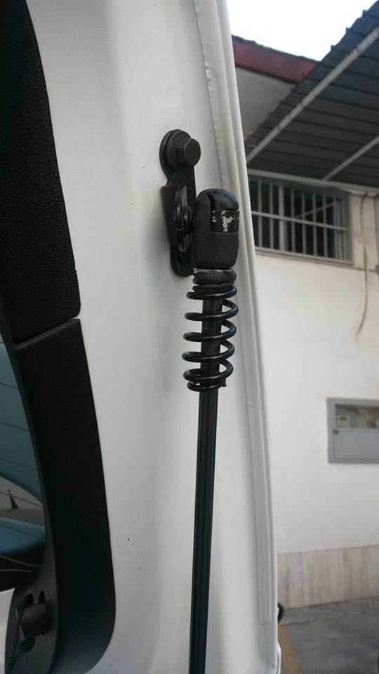

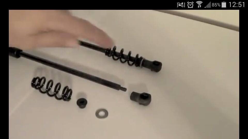

Можливо хтось робив таке, або знає де можна купити такі пружинки ?
Підходять та виготовляються для для різних автомобілів.
Для автоматичного відкривання кришки багажника, потрібно встановити пружинки на амортизатори багажника. Працює при умові плюсових температур середовища та при справних амортизаторах.
Дуже зручно, коли є кнопка для відкриття багажника на пульті.
Можливо хтось в Україні продає таке ?
На ебей 15Є.
Що скажете ?

в нас ставлять меблеві упори такі :-)

BOXER писав:в нас ставлять меблеві упори такі :-)
Треба пружинки.

блін, а крута ідея! :shock

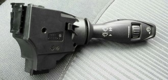

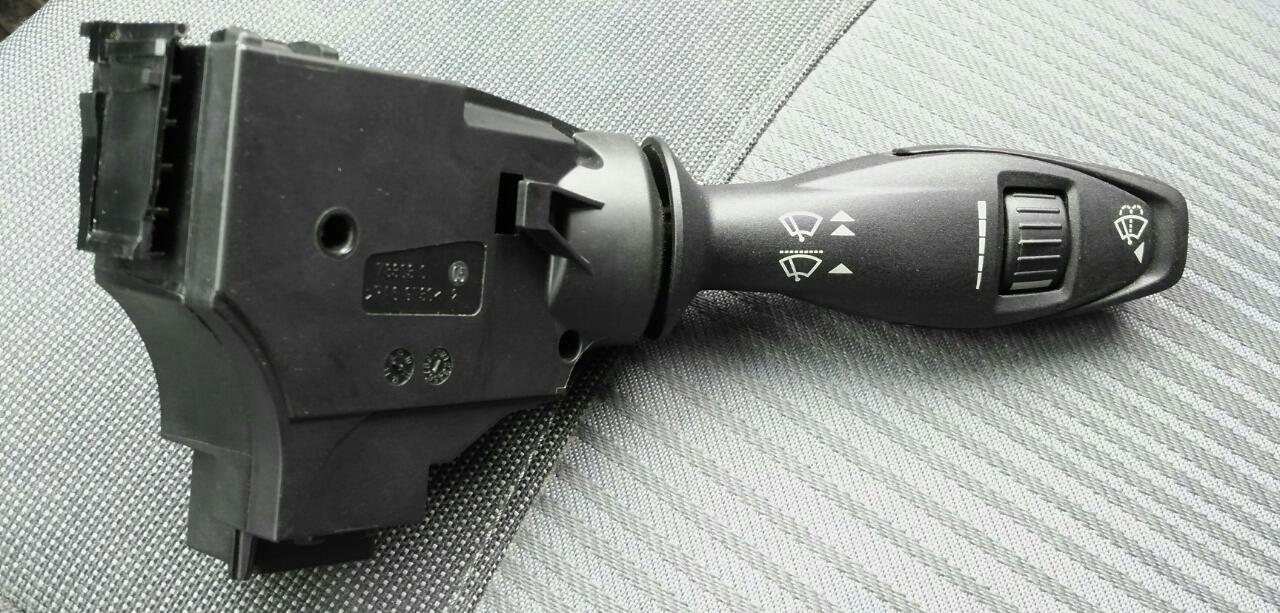

Перестав працювати омивач, проблема в підгорівших контактах на ричагу. Після розборки і зачистки трохи помогло але не надовго. Куплено на олх б/в ричаг 200 грн., для заміни потрібно всього 5хв.
Ціна нового на велеті 2600 грн :facepalm
