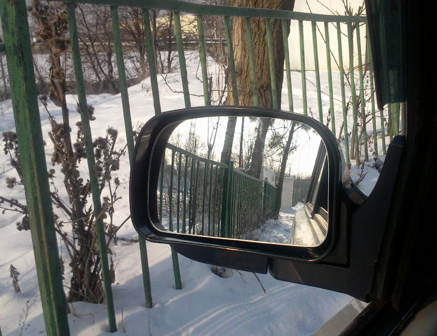

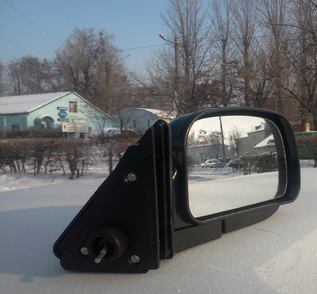

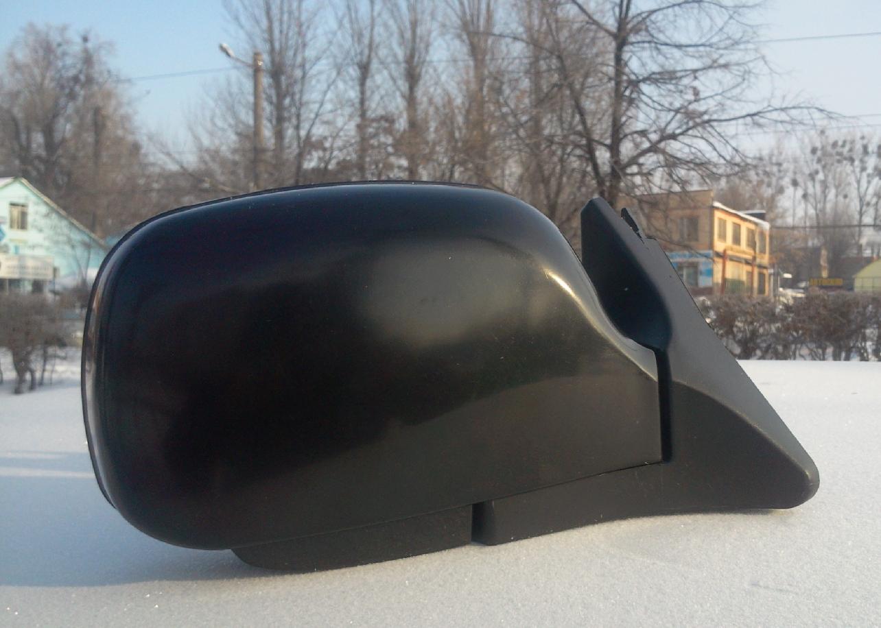

Повідомлення vazik » Чет, 02 лютого 2012, 17:56
Сьогодні придбав і поміняв зеркала...
А то старі вже добиті часом були.... кріпленяя поломані, під час руху водійське любило складатись....
Нові можна складати в дві сторони.....
В подальшому можливо обтягну білим оракалом... бо фарба на попередніх постійно лущилась....
Ціна питання нових зеркал 180 грн...
В додаток додаю фото

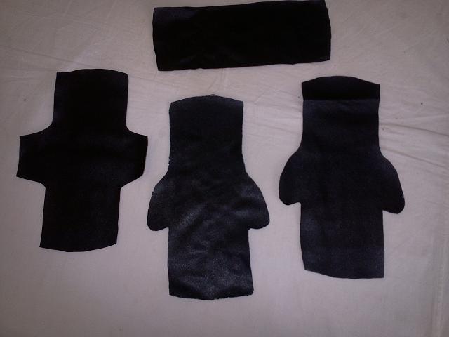

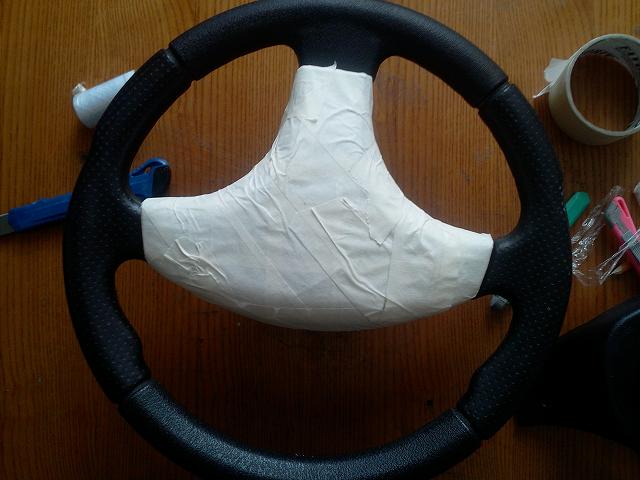

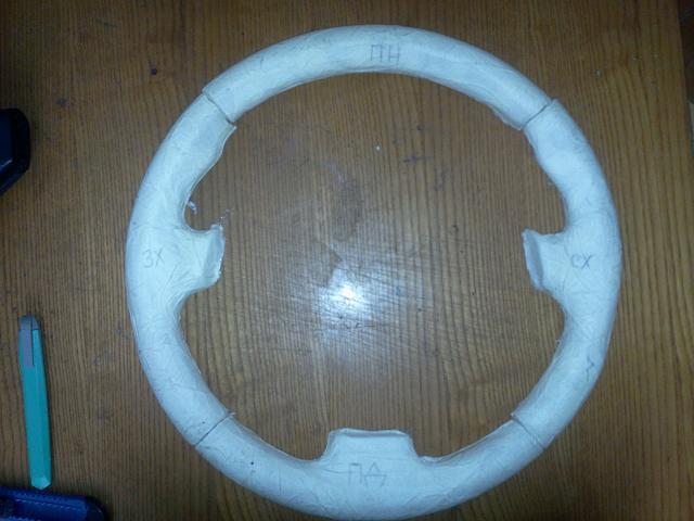

vazik
Повідомлень:1861
Re: ВАЗоночок!

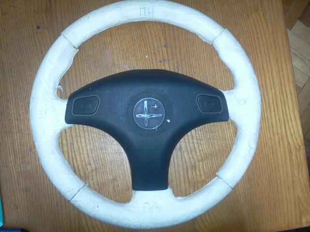

Повідомлення vazik » Вів, 13 березня 2012, 17:12
Почав роботу по обшиванню руля шкірою, перша проба буде з хорошого замінника, але в подальшому планую вже по готових розкройках зшити з шкіри!!!
vitalya6575
Повідомлень:215
З нами з:Чет, 02 липня 2009, 17:43
Ім'я:Віталько
Авто:2101 (до того 2106)
Звідки:Буський р-н
Re: ВАЗоночок!
Повідомлення vitalya6575 » Вів, 13 березня 2012, 17:55
Чотко! Гонсько на рулі Пн, Пд. Зх, Сх :D :D :D
vazik
Повідомлень:1861
Re: ВАЗоночок!
Повідомлення vazik » Вів, 13 березня 2012, 18:51
vitalya6575 писав:Гонсько на рулі Пн, Пд. Зх, Сх
та треба було якось позначити шоб не попутати :D :D :D :D :D
