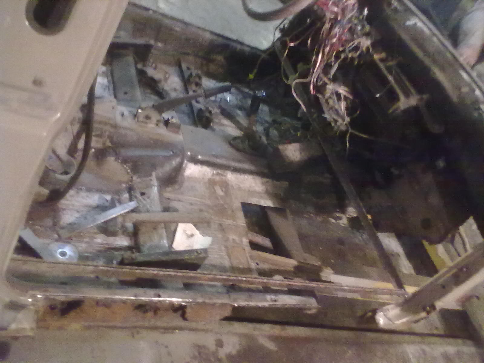

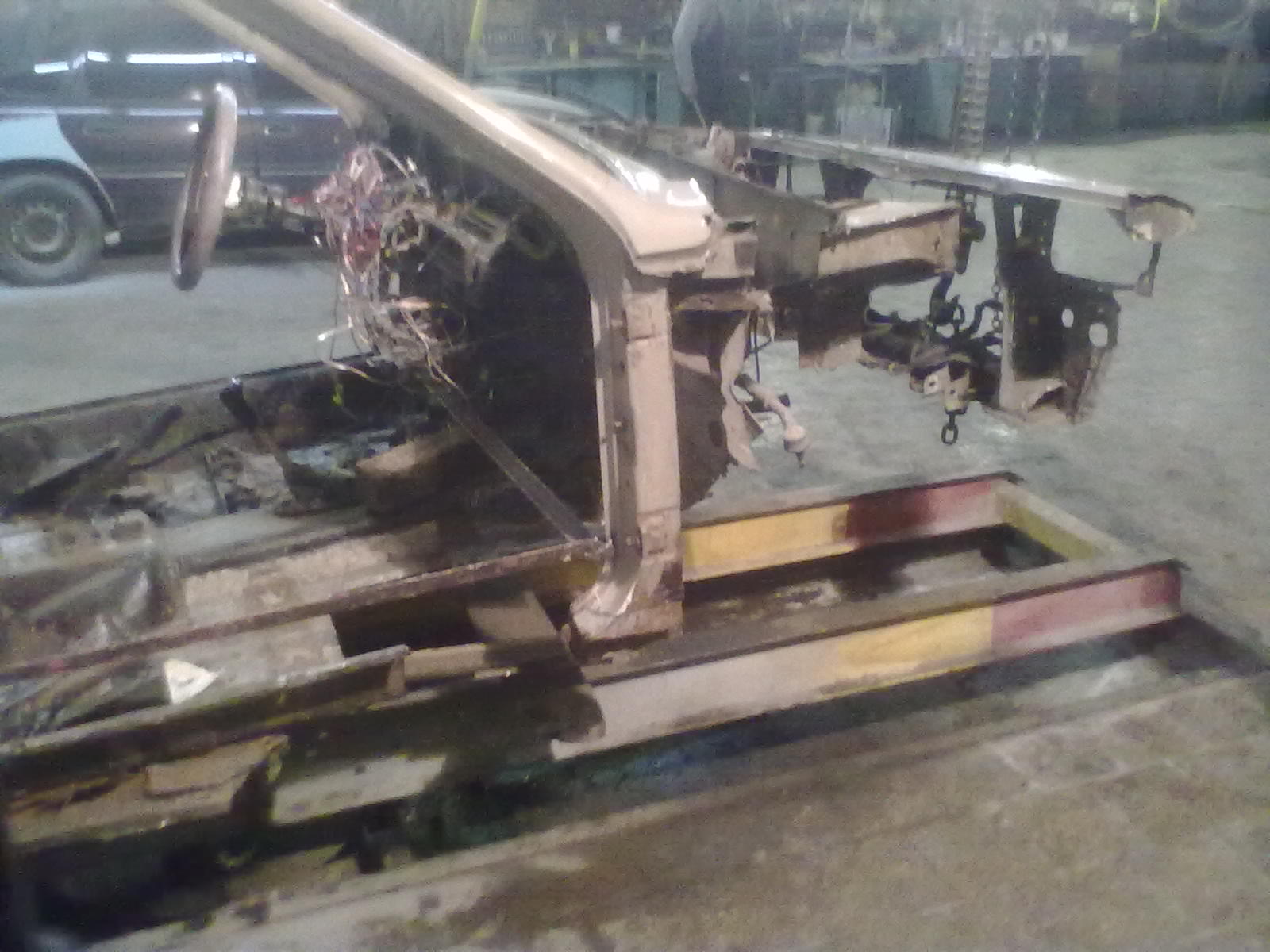

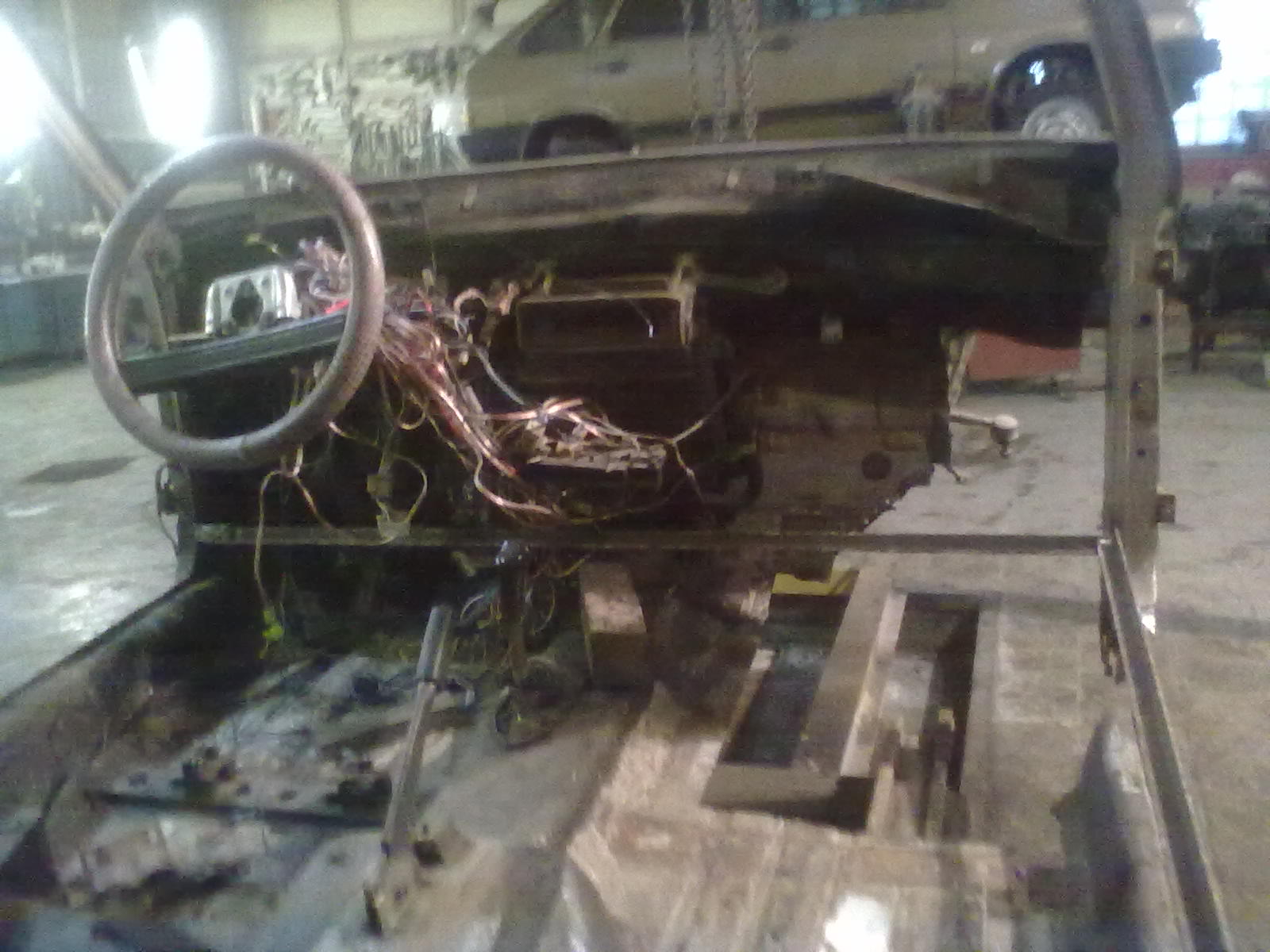

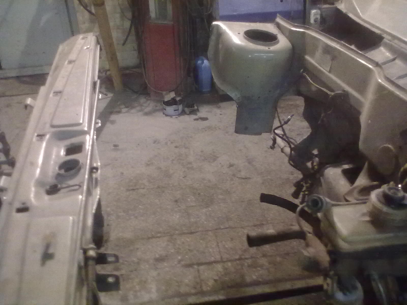

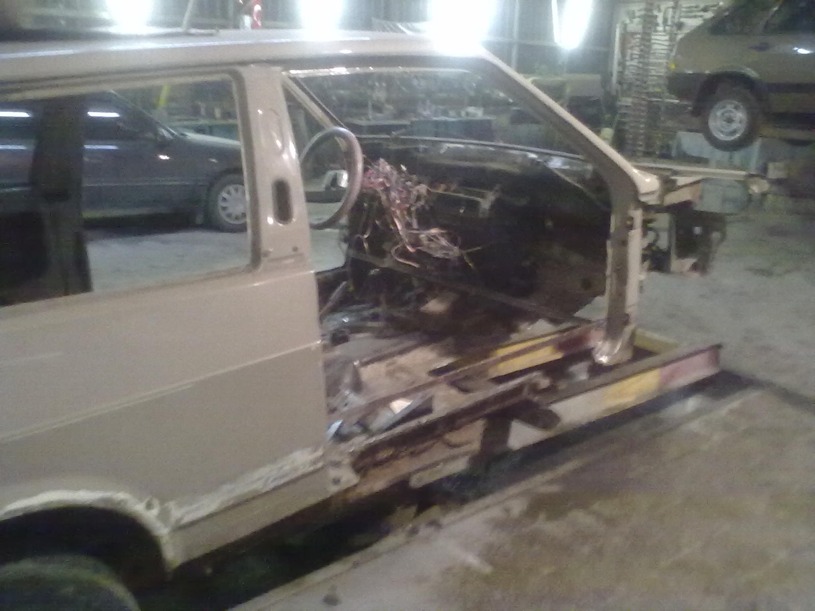

з наступного тижня малярні роботи починають. наразі машина поварена і обробляється!
вже пішло 6 л мовілю, і 4 л всяких антикор мастик!
вигнав на вулицю її щоб стекло, бо тече зі всіх шпарин :unsure

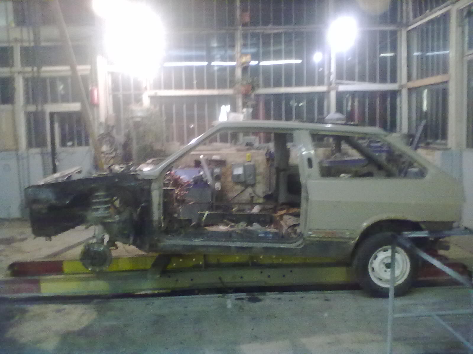

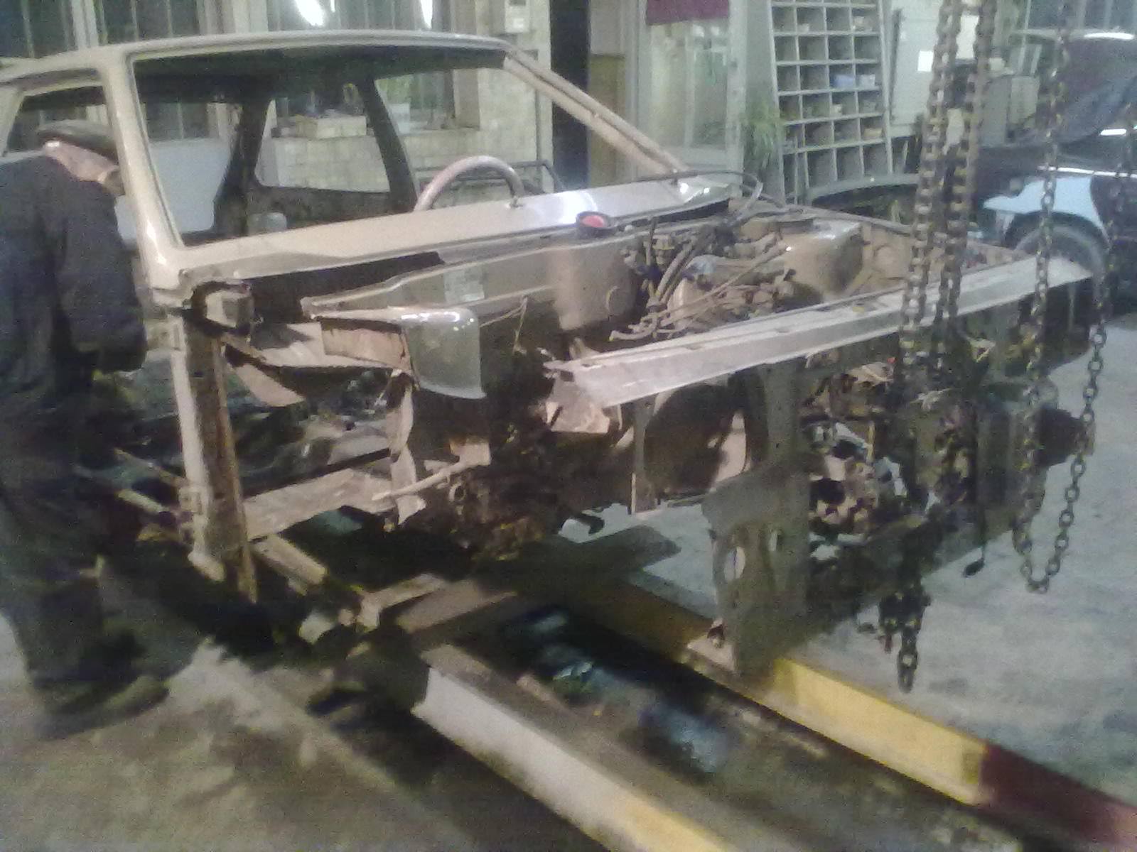

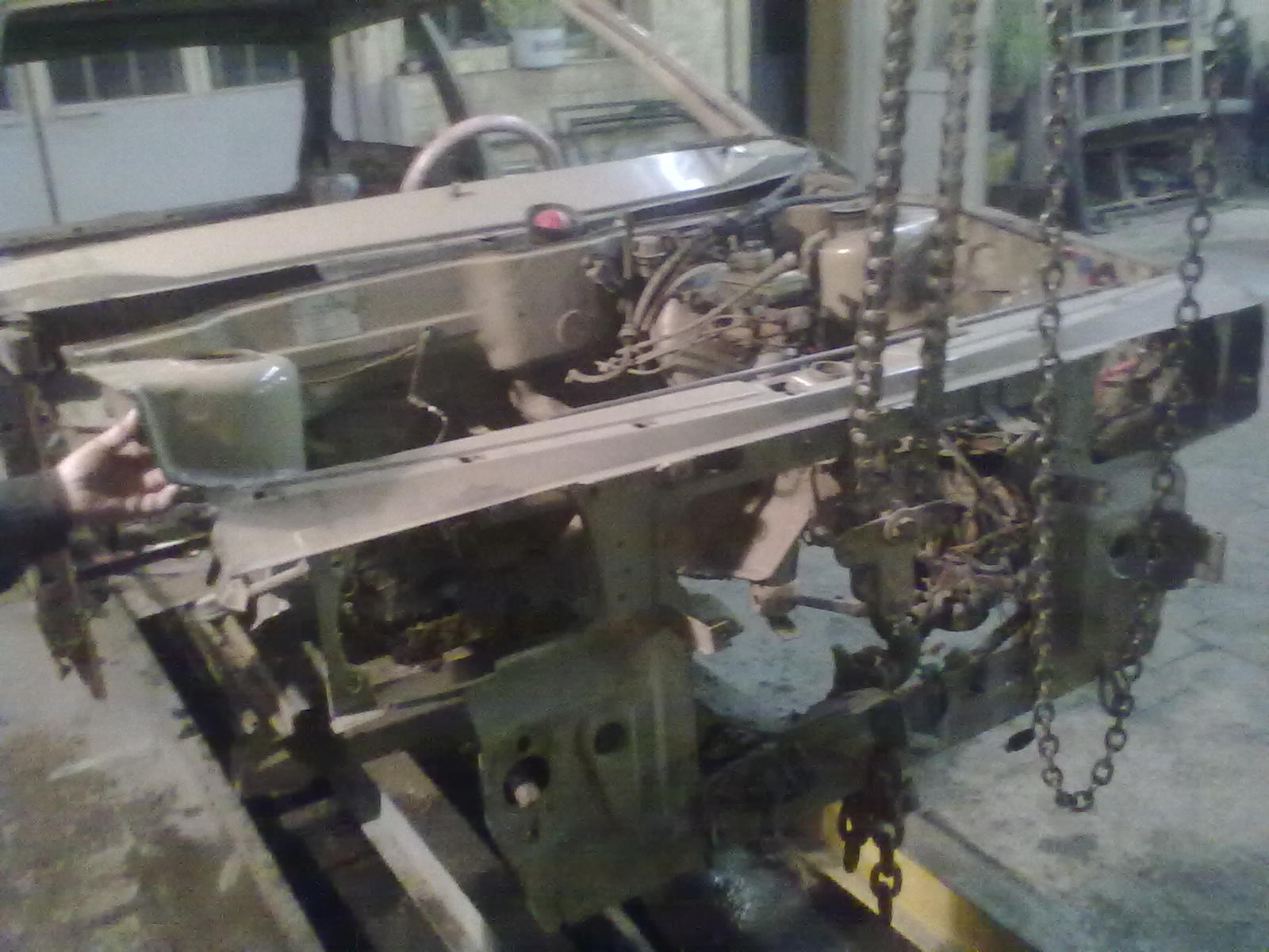

фото з архіву:
Re: Мій DiwalCar 2108 =)
Повідомлення Петро » Вів, 01 березня 2011, 22:33
То де так все ламають? :D
LADA
Повідомлень:925
Номер:ВС97-39АС
Звідки:Львів (Сихів)
Повідомлення LADA » Вів, 01 березня 2011, 22:33
:shock то вона так зігнила?

Diwal
Повідомлень:1033
Ім'я:Назарій
Звідки:Майорівка
Повідомлення Diwal » Вів, 01 березня 2011, 22:38
Петро, Львів-Авто
LADA, і зігнила так! та й взагалі мінявся весь метал який мав признаки гнити.
в мене від задньої сідухи до переднього екрану зі старого лише лівий бризговик, і перегородка між двигуном і салоном.
страшно згадувати скільки це грошей %) ще одне таке корито міг би купити за ті гроші :angry
Повідомлення Петро » Вів, 01 березня 2011, 22:42
Diwal, зато ти тепер в машині впевнений шо не впадеш під нею :D
Diwal
Повідомлень:1033
Ім'я:Назарій
Звідки:Майорівка
Повідомлення Diwal » Вів, 01 березня 2011, 22:45
Петро, угу! маю надію шо сварщик добре зварив то все до купи :)
на вигляд тримається впевнено, зварних точок більше ніж завод варить.

Denzzzil
Повідомлень:3090
Авто:Outback Ford Transit
Номер:7739
Повідомлення Denzzzil » Сер, 02 березня 2011, 10:52
слухай, а контрольні розміри знімали? там бачу дуже багато вирізали...машина коротчи довша по діагоналі не буде?

Diwal
Повідомлень:1033
Ім'я:Назарій
Звідки:Майорівка
Повідомлення Diwal » Сер, 02 березня 2011, 23:35
Denzzzil, перед тим як різали, зварили каркас в салоні щоб кузов не розійшовся.
зазори вже по дверях буде видно.
nazarok1990, чесно кажучи толковіших майстрів не знаю! сам пропрацював там пів року, і абсолютно спокійний за якість, бо бачив їхні роботи та й саме відношення до неї.
цей сервіс не зря дорогий. в іншому випадку я просто поварив би на гаражах - набагато дешевше.
а спішити приходиться! без машини я то обійтись просто так можу без проблем.
для мене проблема на роботу добиратись в 5-тій ранку((
тому кожного дня після роботи валю до свого коня і роблю що можу, щоб швидше було! %)
