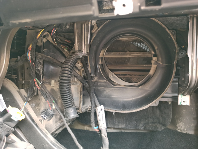

Треба знімати сервопривід заслонки v71 :boxed

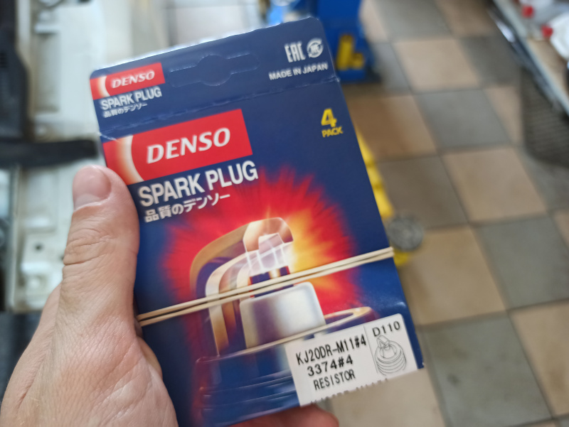

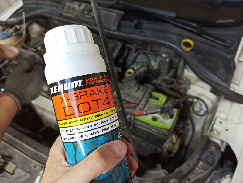

Вчора відбулась заміна гальмівної рідини і свічок.

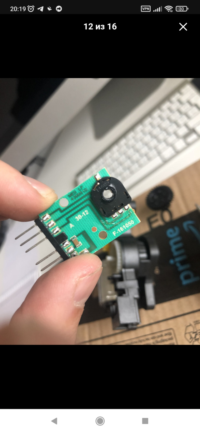

Як заслонки поборов, мене вже ті приводи доводят до сказу V70 та V71. Було 4 поганих, замінив в них потенціометри, 2 прийшли інформує, а ті 2 ні.

andrewdor, наразі зняв фішку з v71, з понеділка маю знімати її

Де купив потенціометри?

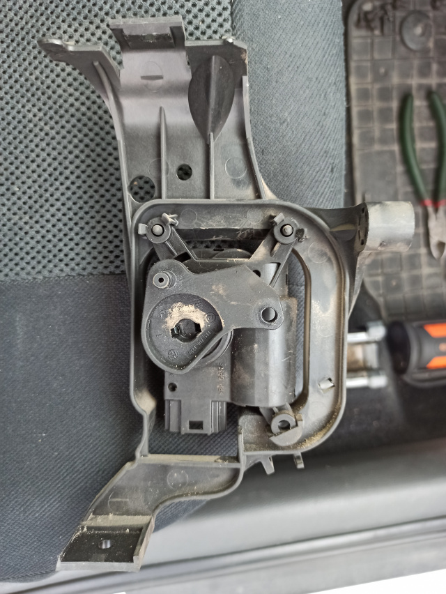

Повідомлення Петро » Сер, 22 червня 2022, 08:16

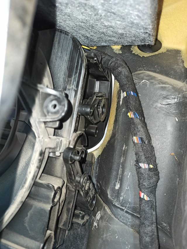

Зняв вчора той моторчик, сам знімав.
Трохи тяжко його витягнути але витягнув.
Летить резистор, його наш майстер всередині почистив. Наразі працює, якшо дальше буде ривками йти потік повітря то шукаю моторчик і міняю.

Хм.. в тебе вони інакше виглядають. Я купляв потенціометри на Аліекспрес. В понеділок купив в продавця на ОЛХ 2 привода з поламаними корпусами, але потенціометри хороші. У вівторок замінив. І клімат став як був започатку. Ніби і не дує, але просто в авто комфортно. Ставиш 22 і все супер.

Я знайшов вдома старий моторчик, який міняв на заслонці подачі гарячого повітря(в ньому була поломана шестерня). Розібрав його, моторчики однакові, різні тільки шестерні які крутять заслонки. Перевірив резистор на платі і очистили його. На другий день знову зняв бардачок і поміняли ту плату, склав назад і зробив адаптацію.
Наразі працює справно.

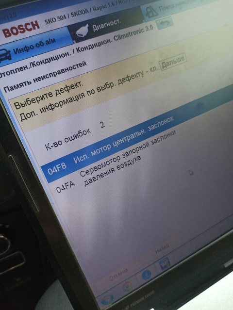

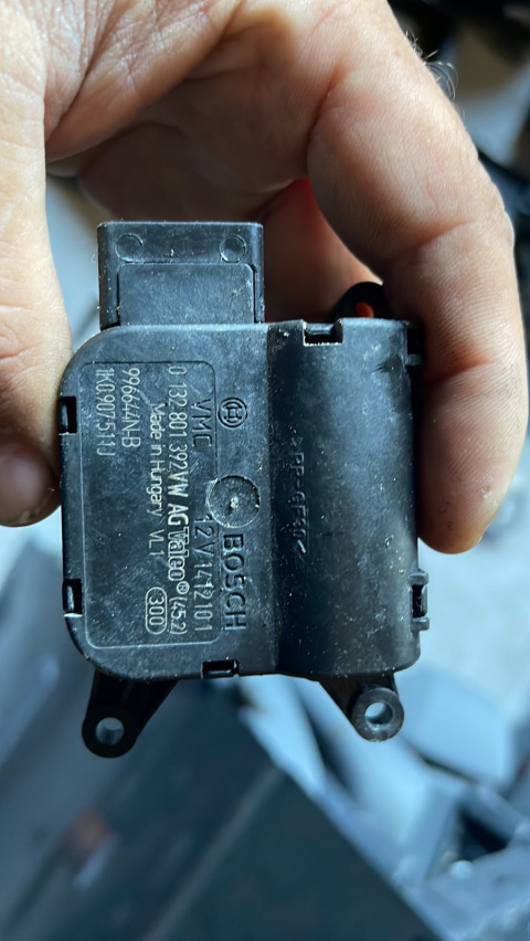

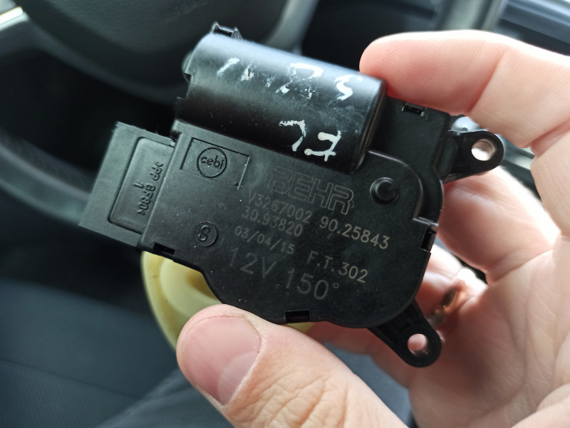

Прошов рівно місяць як я справно користувався кліматом. Недавно знову почав вимахуватись сервопривід. Зняв... Найшов на шроті такий
Поставив, домовився якшо шось не то то віддам. Поставив і обана не проходить адаптацію-висить дві помилки по адаптації і по сервоприводі v71, хоча він працює і вентилятор дує норм, тільки зависає, коли нажимаю рециркуляцію. Вияснилось шо той моторчик від пассата і на шкоді він працювати не буде, так як іншого номеру(мені так електрик з автотрейдінг сказав).
Знач почав я шукати по ориг номеру 8z1819453b-видає мінімальну ціну в 2500 за б/у. Думаю непогано блеат, на автопро. Новий десь 150 євро...
І тут мені попадається він в гуглі за 900 грн. Ну хер з ним і звоню в суботу і замовляю. Вчора приїхав. Також кажуть якшо не робитиме то можна відправити назад. Сьогодні зранку я його з пошти забрав, на ньому ті самі номера шо і на оригінальному, тільки 15 року випуску.
Знову все розбираю в 9 ранку поки менше роботи і за 20 хв він поміняний. Їду до нашого електрика скидуємо помилки, адаптація пройшла. Я не ставлячи бардачок їду пробувати чи робить. Все працює, всі кнопки фунциклюють.
Ставлю назад багажник, ше проводку над ним трошки кинув по іншому бо дребезжала на кочках.
І так я зекономив майже 2000 грн, на автопро мін 2500 грн.
Ось такі самі номера.

В мене також, після місяця роботи, знову підглючує цей потенціометр. Хоча кондюк працює кожен день і ніби адекватно. Проблема, що ці б.в. Змащують і вони якійсь час працюють нормально, потім все вертається як було. Читав, що не погано справляються Алішні моторчики.
