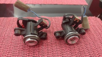

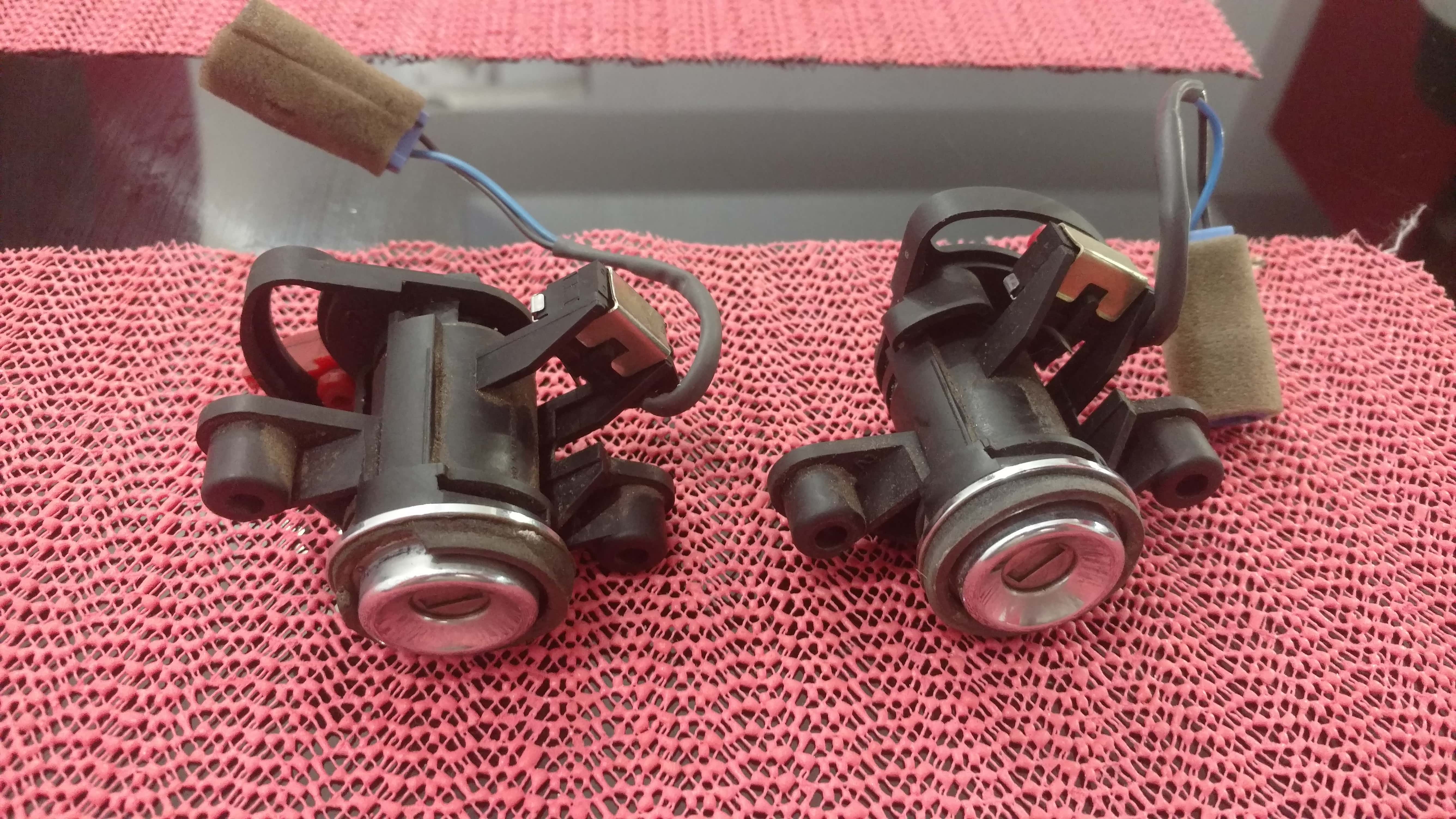

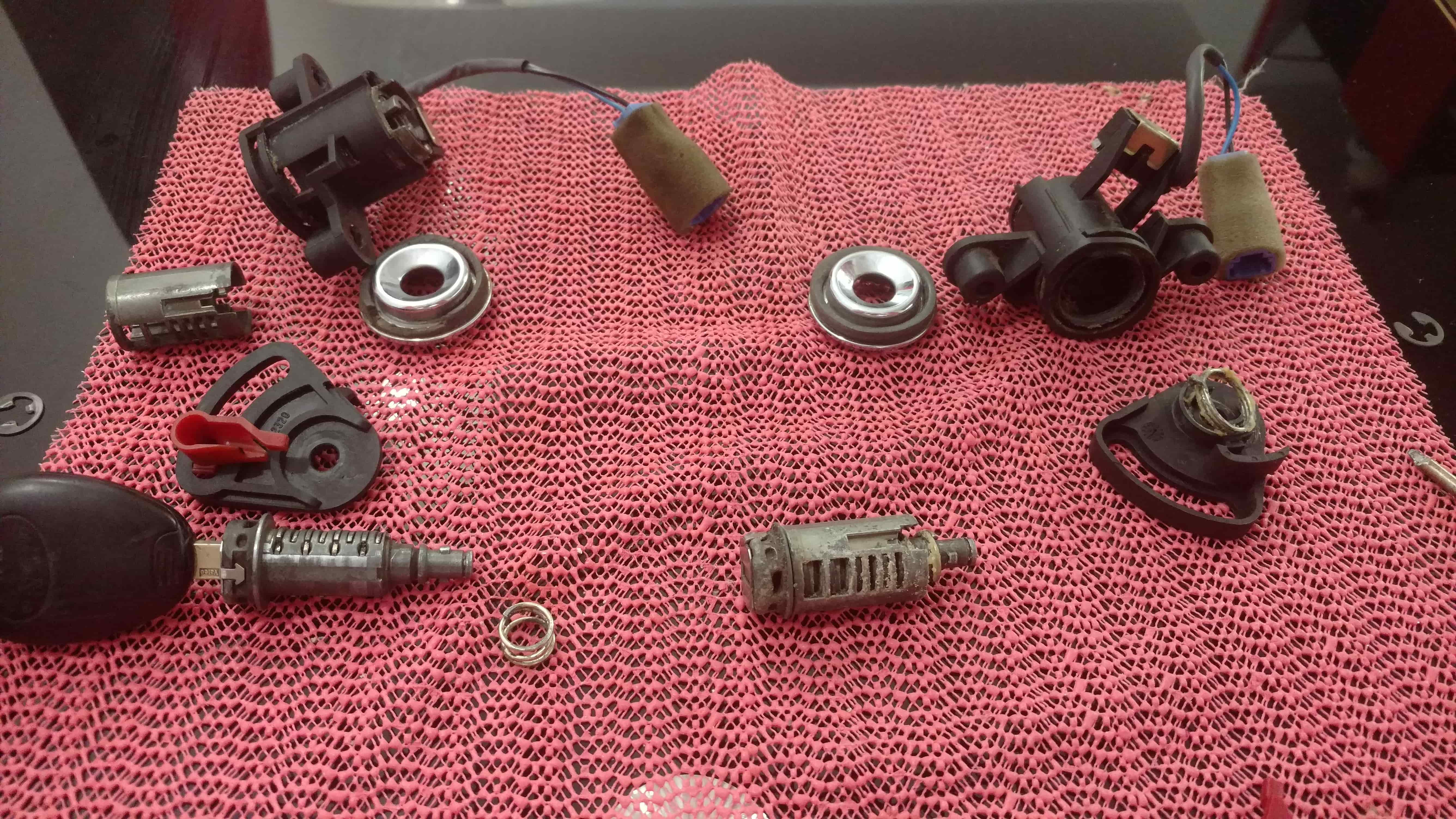

Ще встиг сьогодні зробити замок. В моєму замку ззаді були поламані язички, які штовхали тягу відкривання тому ключ крутився і нічого не відкривалось. Тому взяв ще один замок, перестав в свою серцевину і все, тепер до багажника питань ноль.
Ну і для розкрутки мого прибуткового каналу ще одне відео :D :D :D

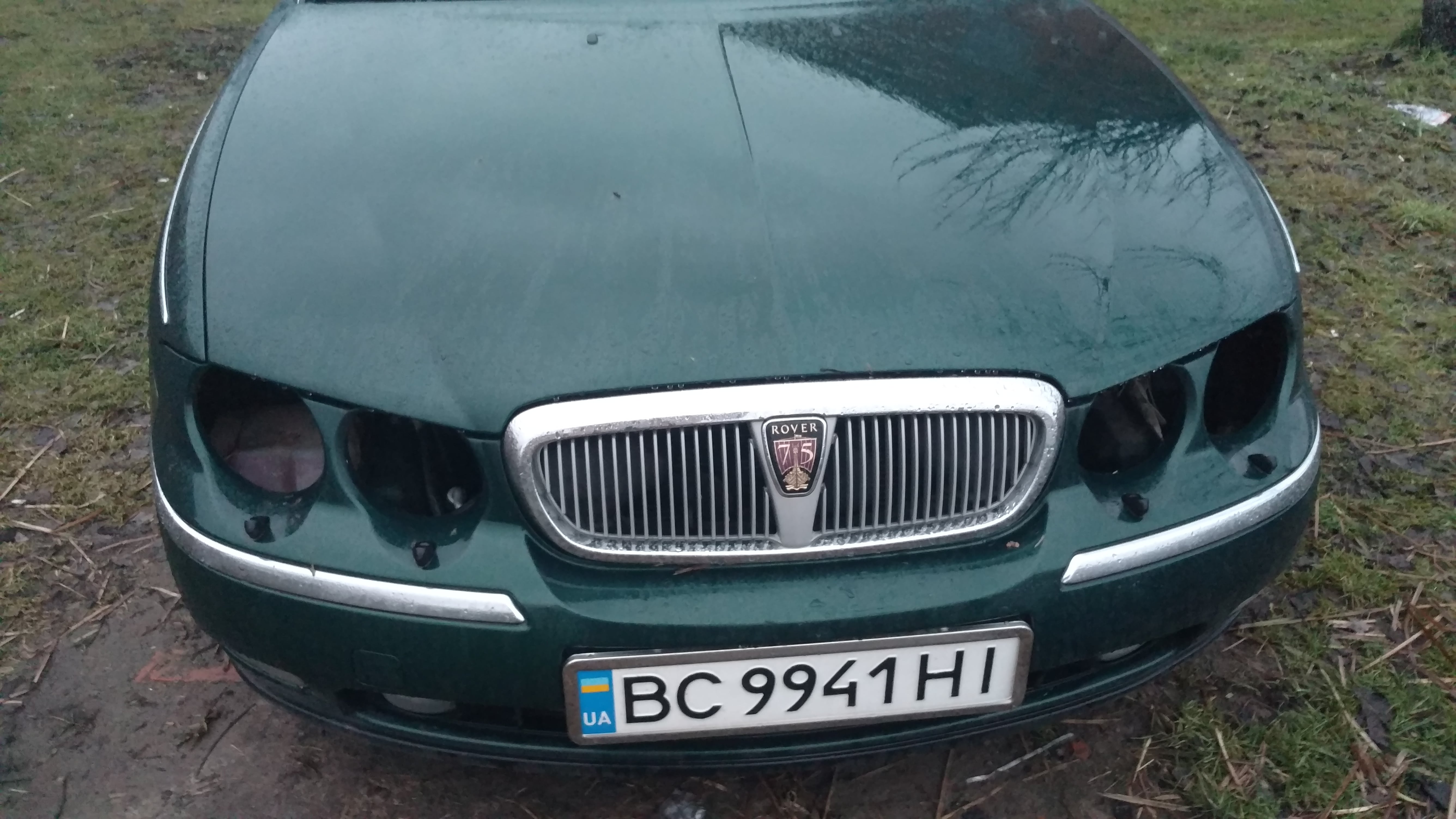

Тріпло я. Казав ніц вже не буду робити... зірвався...
andrewdor
Повідомлень:1744
Авто:Das auto
Номер:-------
Подякували: 43 рази
Re: Rover 75 2.0 v6 АКПП
Повідомлення andrewdor » Суб, 29 грудня 2018, 19:37
Викинув фари - не рахується за тюнінг.
САХАР
Ім'я:А
Дякував (ла): 11 рази
Подякували: 102 рази
Повідомлення САХАР » Суб, 29 грудня 2018, 20:23
Омивачі і не побачив ніхто певно))))
Повідомлення Jarevych » Суб, 29 грудня 2018, 20:28
Ахаха, а я не казав, тому сьогодні заставив машину саму відкриватися))))
