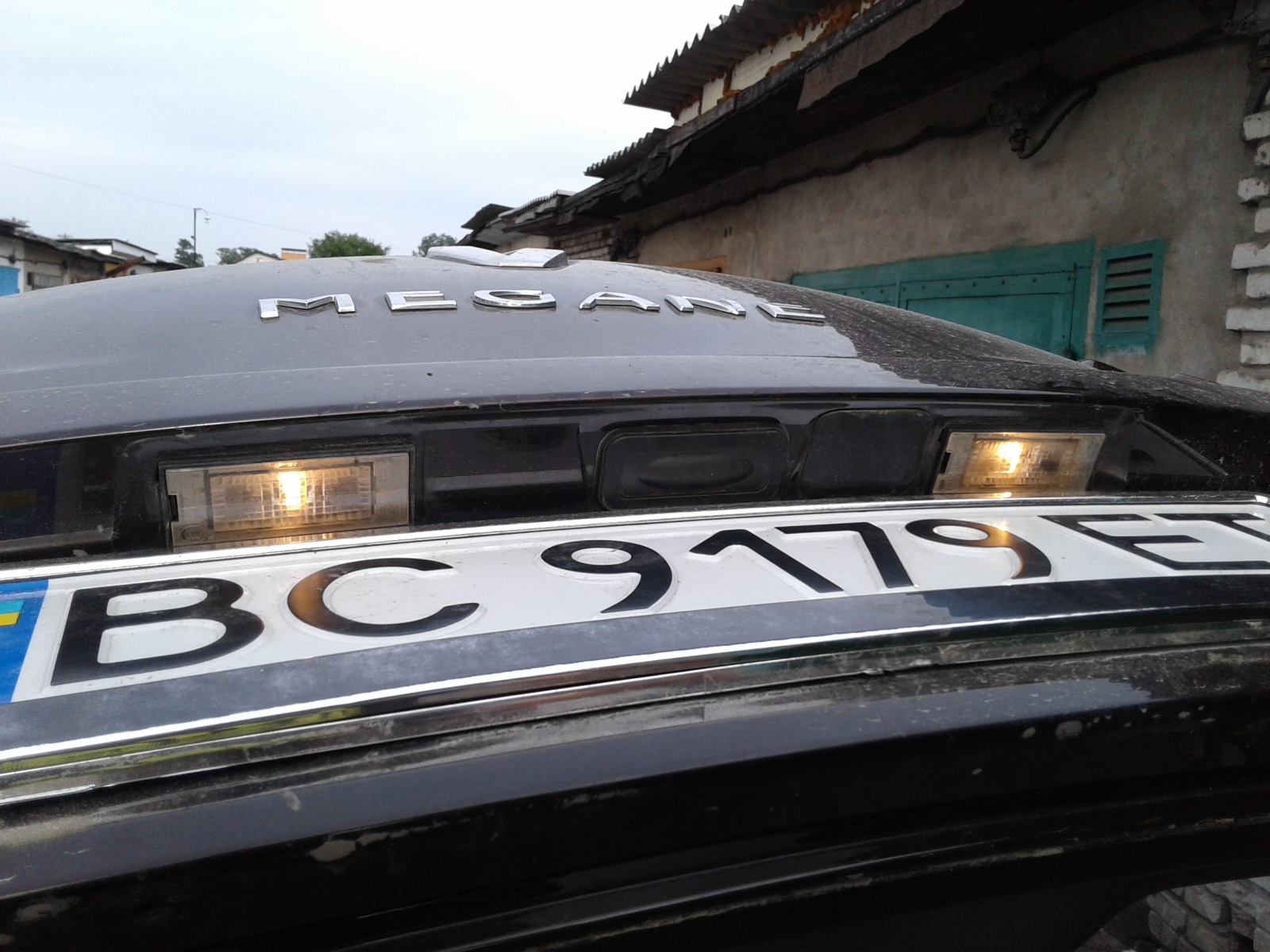

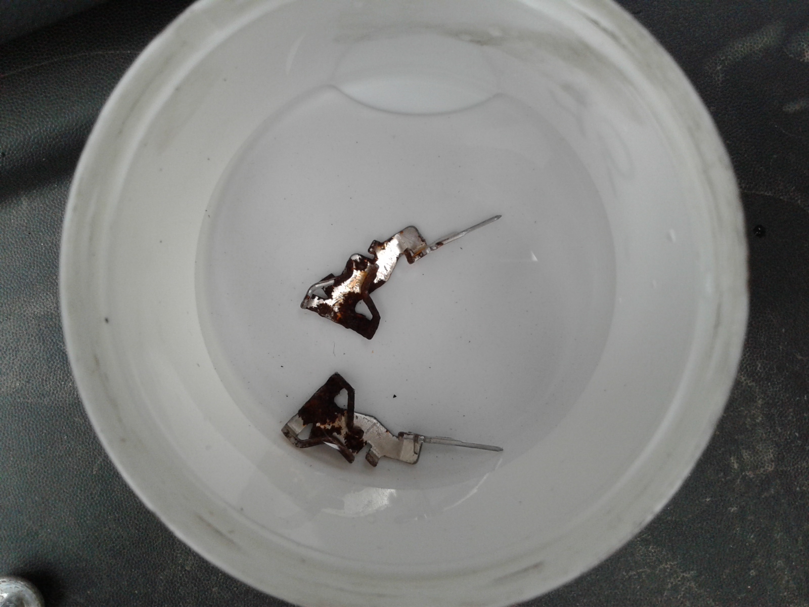

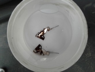

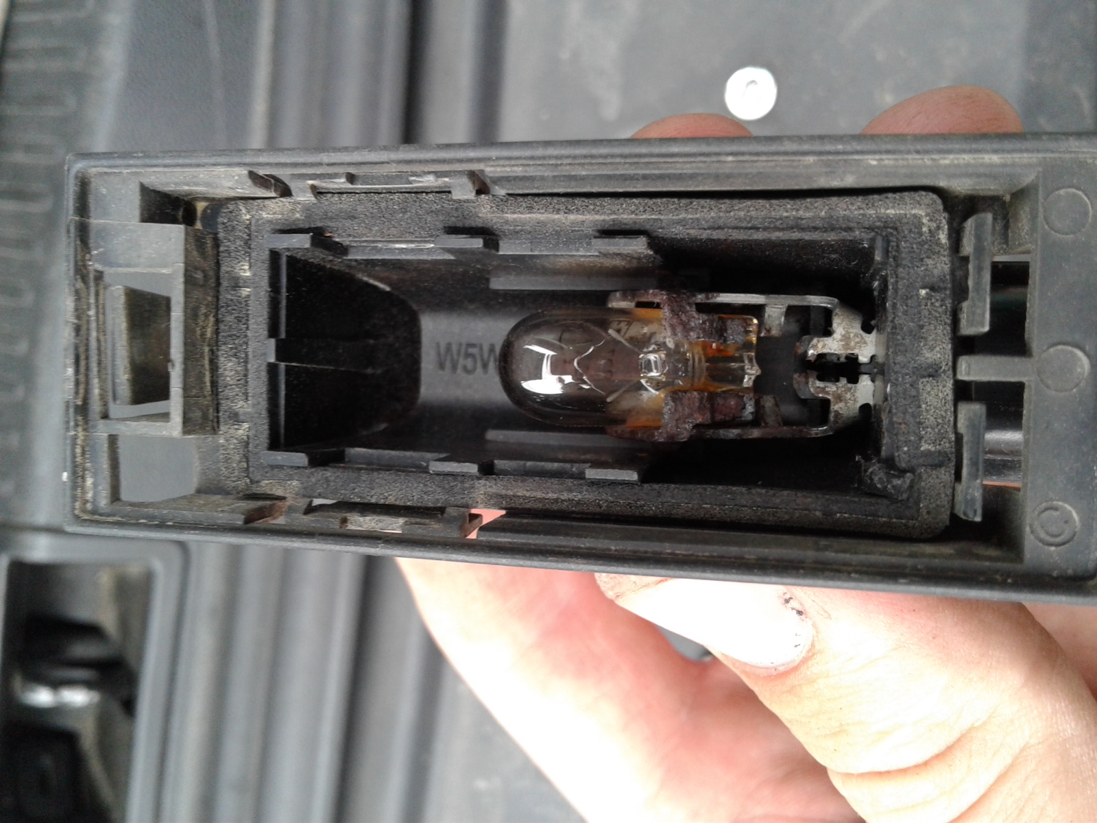

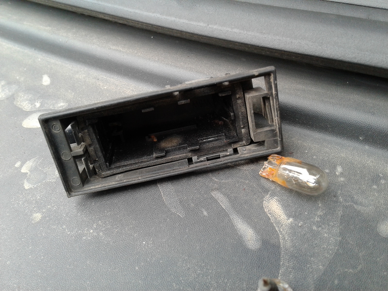

Що було з аку..ом невідомо, сьогодні вранці завів без проблем тта й так само відїїздив день. Замітив що одна лампа підсвітки номера світить через раз. Позачищав окисленні контакти і все запрацювало
