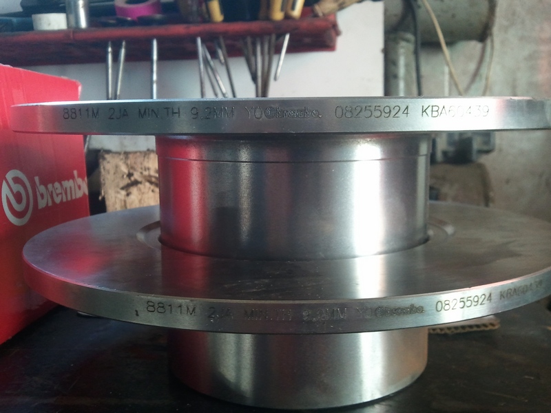

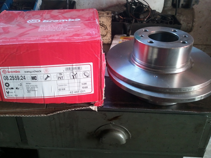

Третій день катаюсь після повної переборки передніх гальм , колодки, циліндрики, шланги , трубки, всі нові пальці і пружинки все гуд окрім блінів б/у . Одразу після виїзду відчутна вібрація при гальмуванні по педалі , при мінімальному натисканні піск , короче - замовив на завтра нові бліни хфірми " brembo" бо так їздити неможливо , щоб часом передні підшибники не пішли спати! та і неприємна така їзда!

Поставив сьогодні нові бліни brembo і як завжди в спішці при мінімальному часі злегка собі напартачив, нє шоб все перевірити ( як я роблю завжди) все скрутив і виїхав з боксу !
вже на навроцького почув скрежет металу і прислухаючись поняв щось неладне. повечеряв дома і назад на підйомник , зняв кулка , супорта , крутанув бліном і поняв шо прийдеться попрацювать кувалдочкою, а саме новий блін грубший і сів дальше відповідно місцями вперся в бляху , підрівняв її, зібрав , крутанув .... ідеально тихо !
скрутив усьо назад і зробив вкотре собі висновки : бути уважнішим щоб два рази нерозбирати і нетратити час!
тепер все притирається ! наразі є мисля про вакуум ! думаю.

це мої блінчеги нові ! в них з лицевої сторони є фрезернуті мітки зносу бліна , як стерлись -до заміни! всього 310 рубеликів

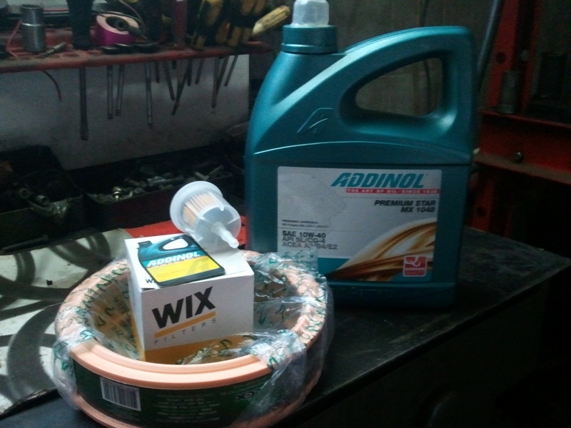

Ітак : сьогодні було проведено планове ТО і огляд авто поскільки зима не загорами ! було замінено масло, всі фільтри , прошпріцував кардан і наконечники з шаровими опорами , відремонтував кнопку пічки бо дула тільки на максимумі .після переходу на зимову резину ( руки ніяк недоходили ) помив і відчистив свої титани ( такі хфайні стали біленькі) як ніколи, купив нові ковпаки бо напарнік пробуючи на свою 08 гримнув з дурі кулаком і розвалив один , спочатку сподобались коли в пачці були а тепер щось неочень , ладно які є такі є
! заніс на стенд зарядки акумік , вони його цілий день поганяли заодно водички до рівня долили , перевірив ореометром плотність антифрізу -30* думаю хватить, подіставав з багажника всю хімію і поліролі які можуть замерзнути і найшов щітку з скребком ! впринципі все!!!
пс: педаль далі в пошуку ( це так на всяк случай) ніде її нема блін!

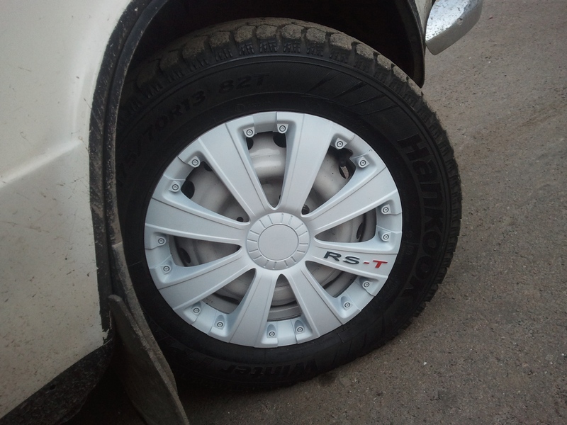

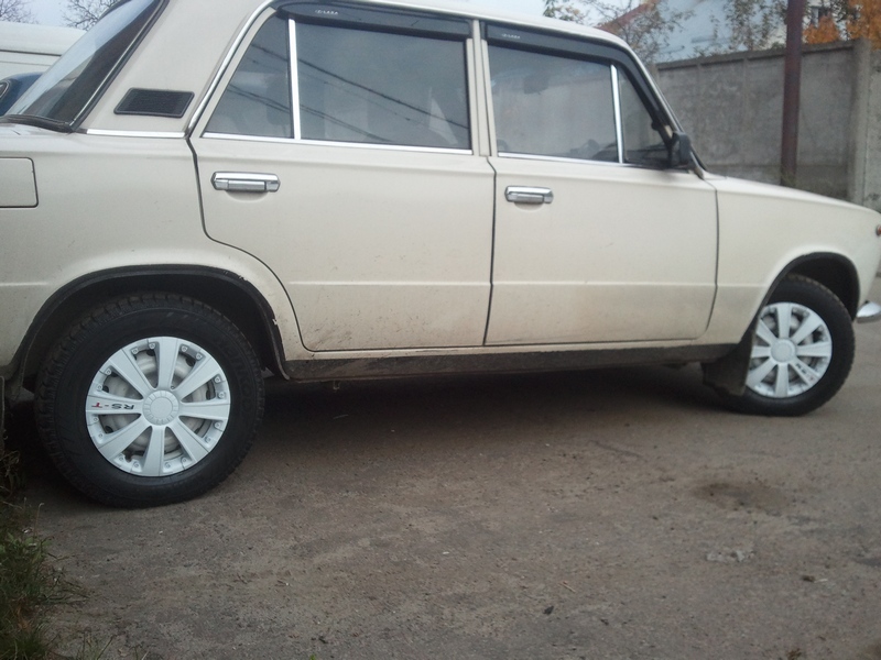

pavlolvov, треба ремінці на ковпаки, а то погубляться...
- pavlolvov
- Повідомлень:2032
- З нами з:Сер, 18 серпня 2010, 23:10
- Ім'я:Пашка (борода)
- Авто:2101- 1,5 мпсз Maya rev.4 (ver.2)
- Номер:21013
Re: Моя машина моя ровесниця!!!
mister_X, ті старі шо були закороткі а нові купити нема часу ! тай ніде ще так неїздив в Стрий і назад тай по місту троха ! переважно в дзеркало заднього огляду задивляюсь коли ями проскакую

Часом тре вперед після ям дивитися , бо ковпаки нормально і вперед сігають :)

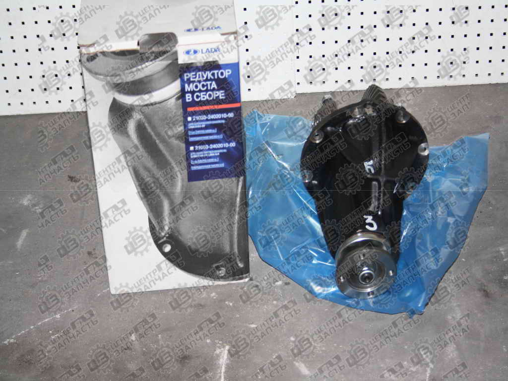

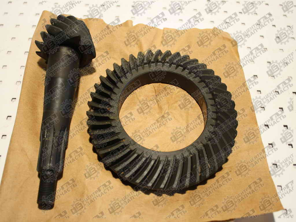

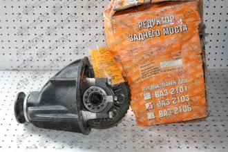

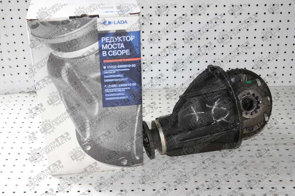

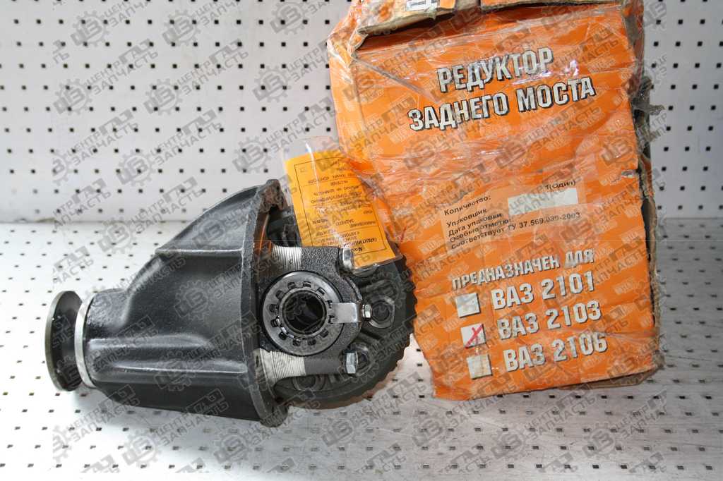

машинку взяв вже з підгудящим редуктором , маселко міняв нераз на свіже , коли блоку поставив залив спец під неї , звук гудіння за 4 роки несильно збільшився але надоїв особливо коли йдеш 140 (приблизно-+) і скидаєш швидкість появляється талапання і непонятні звуки , вчора підняв перевірив кардан хрестовини все ціле крім хвостовика редуктора який має люфт , порадили підтягнути гайку але кажуть що це може пришвидшити смерть редуктору , незнаю поки в роздумах і в пошуках істини заодно придивляюсь на радуктора!
жигулісти порадьте на чому зупинитись і що краще взяти ! люблю швидку і динамічну їзду , зараз стоїть редуктор від 2102 з блокою , мотор 1,5 нюанси на попередніх сторінках!! чекаю порад!!!
Редуктор моста 2103 задний 4.1 АвтоВАЗ-1311.65 грн.
Редуктор моста 2103 задний 4.1 АвтоВАЗ(ИнтерАвто)-1195 грн.
Редуктор моста 2106 задний 3.9 АвтоВАЗ- 1241.76 грн.
Главная пара 2103 4.1 АвтоВАЗ-870 грн. +підшибники
