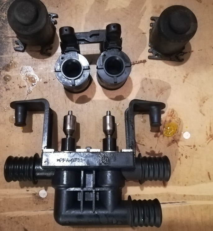

Далі приступаємо до клапанів пічки, знімаємо розбираємо, миємо, міняємо ремкомплект всяких гумок, ставимо назад, робота ніби не скаладна, но треба знати різні нюанси як шо знімається, і акуратність бо один невірний рух і весь блок клапанів можна відправити в мусор :oops

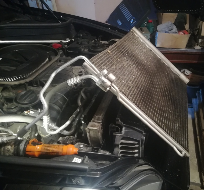

Ну а далі саме важке-прокладка теплообмінника, зразу кажу тим хто надумає таке робити-зливайте антифриз до останнього з системи, не намагайтесь обманути долю як я, бо в результаті витратити купу часу, нервів…і антифризу ;) . В принципі робота тоже не космічна, але потребує багато різноманітних побічних робіт які займають багато часу і зусиль. Обов’язково з тою процедурою заміна масла, бо частина антифризу буде в картері двигуна, в тому ж ютутбі багато майстрів про таке скромно умалчівают :oops ..

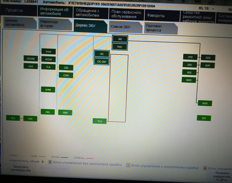

Ну і далі звичайно підключаєм комп-куда ж без нього, трем всі помилки від від’єднання датчиків в процесі робіт, робимо повторну діагностику –радуємось шо ніц не вилізло :yahoo і фініш.. Всі ці роботи провелися на пробігу 200230км, машинка пройшла чуть більше 13тис. з моменту покупки ну а мої загальні витрати на неї збільшились до 36тис.грн..якось так :oops ..

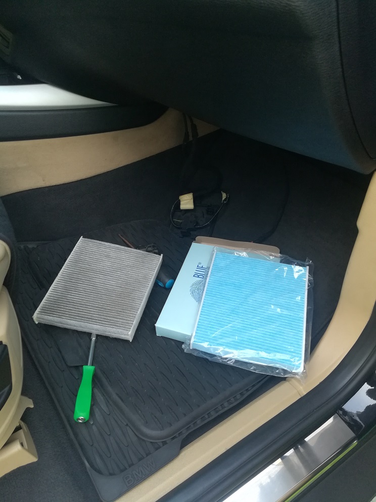

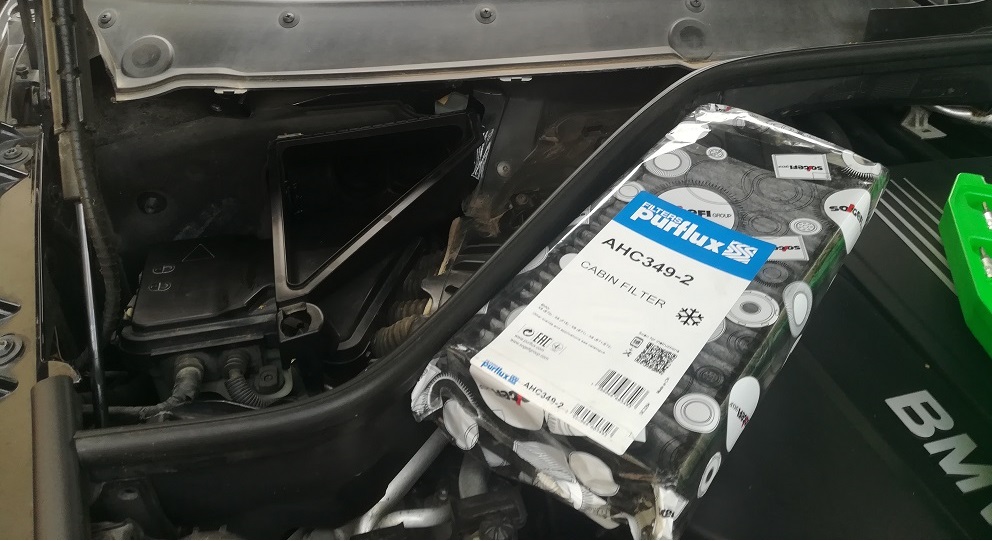

Повідомлення sashanova » Чет, 18 серпня 2022, 08:36
Все ж таки вирішив ще й для повного феншую замінити фільтри салону на нові, не знаю, може звичайно хтось зараз скаже що на ланос такі навіть стрьомно ставити :oops , но взяв пурфлюкс з вугіллячком :-)

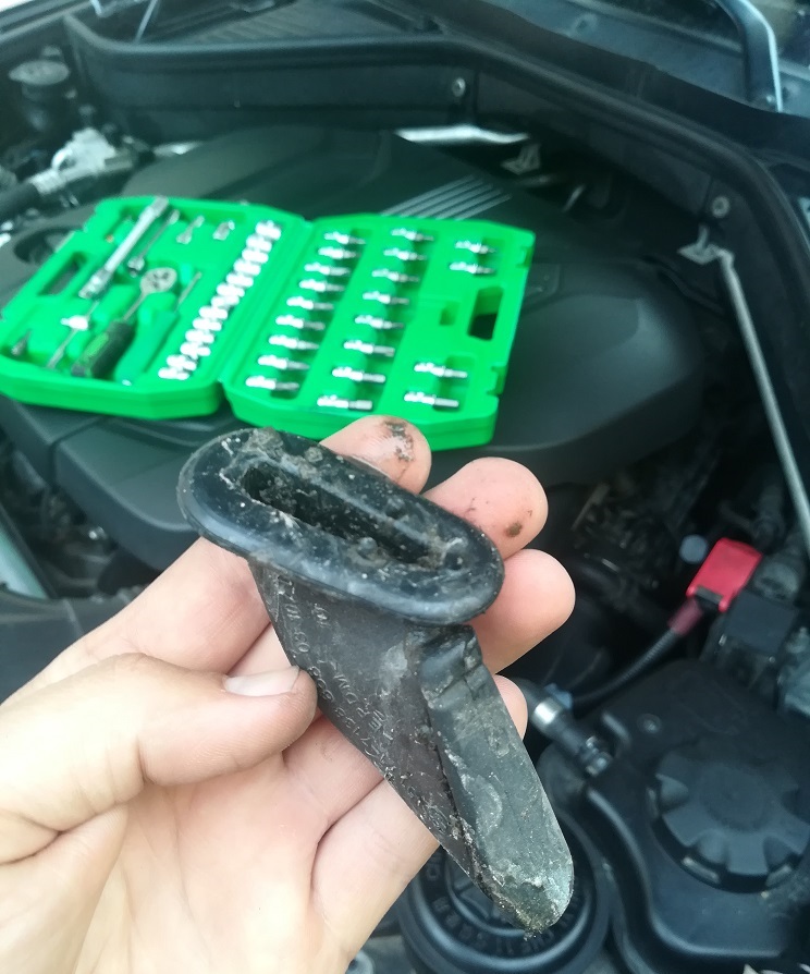

Заодно вирішив провірити дренажі і правильно зробив, ось цей зливний клапан традиційно був забитий, хоча чистився мною в минулому році ;) тому був мною деінстальований в ящик непотребу 8-)

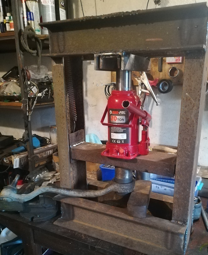

Ну і для випресовки і запресовки сайлентів, я таки мислєнно копнув себе в дупу, взяв сварку-болгарку і сварганив таки собі 20тонний пресс, тепер прессую любе-голубе :yahoo
12тис. назад я міняв масло в акпп, так заміна була часткова (бо все масло при знятті піддона з акпп не зливається) то вирішив ще знову замінити масло, масло з коробки злилось практично по кольору як свіже, тому піддон з фільтром не міняв, залив свіжих 5л масла і на тому алєєс 8-) .
Всі ті заміни провелись на пробігу 200858км, беха знову стала бехою, все тихенько, гострий руль, в общєм все як полагається бесі :happy , їздим далі :drive

бо ті зливи зроблені з розрахунку на дистильовану воду певно ;) без пилу і всього остального, а вреальності в тому клапані просто забивається болото і аллєс, по задумці там стоїть зворотній клапан який мав би воду вниз випускати а пилюку знизу до верху не пропускати, ну а по факту робиться болото і все..вода стоїть, без клапана маємо просто прямий злив який забити то хіба реально треба мусору якогось накидати ;)

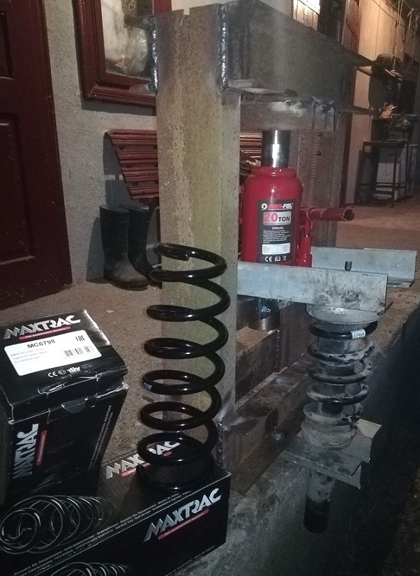

Так як під час останіх робіт по ходовій зоркий сокол то біш я :D замітив що в машини дві тріснуті пружини :facepalm , а саме половинки нижніх опорних витків, на поведінці авто, його кліренсі, звукам і т.п. то ніяк не відображалось, можна було б забити і їздити далі і так, враховуючи що це часта проблема тих авт, то багато так і роблять –особливо коли пружини тріснуті дві симетрично :oops .. З такими думками я прожив день ;) . А потім подумав:- кого я хочу намахати?..себе?..ну як я вот так буду спокійно жити і знати шо у мене тріснуті прижини :oops :happy , короче замовив я голандський Maxtrax з номерком МС6798 (вдруг кому пригодиться :-) ), зробив собі лапи до прессу для зжимання стойок і фсьо..тепер я на нових пружинах :yahoo
sashanova
Повідомлень:3355
Ім'я:Sasha
Авто:був Х5
Дякував (ла): 99 рази
Подякували: 156 рази
Re: Нєажиданно..но Х5
Повідомлення sashanova » Чет, 15 вересня 2022, 15:39

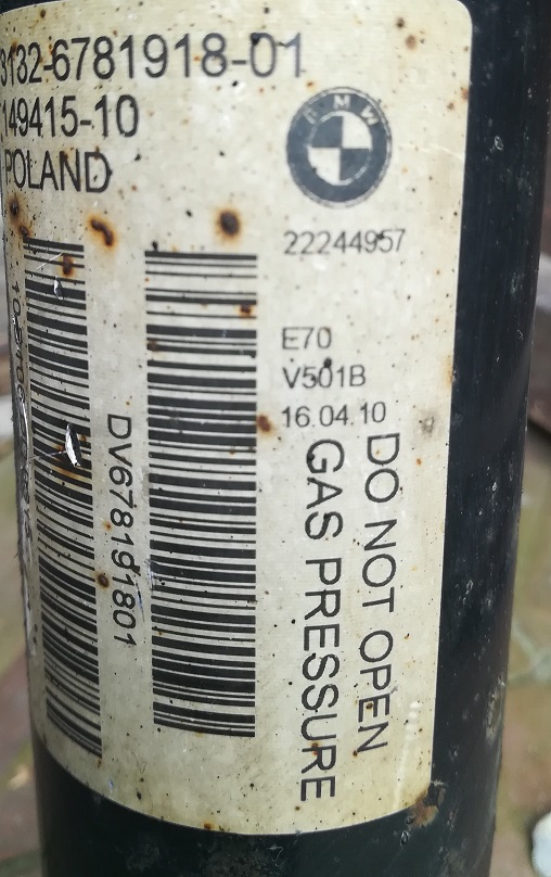

Ну і ліричний відступ на тему –бе-ем-ве ..гавно :oops , розібрав стойку, відтер наліпку –стойки ше рідні , як бачимо зроблені 16.04.2010р…і пробіг вних 400+тис.. і ніц їм ше не бракує :sing , хоча може б для “годиться” пасувало б поміняти, ну подивлюся ;) опорники, відбійники, пильники також в нормальному стані, ну і фіналочка –провірка геометрії –навіть не прийшлось нічого крутити, все в допусках :thumbup їздимо далі :drive
Повідомлення Петро » Чет, 15 вересня 2022, 17:57
То просто попередній власник був на шроті і купив беушні стойки )))))

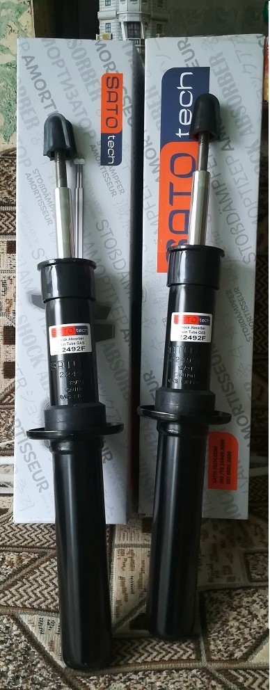

Ну ось час “годиться” настав :-) попались мені бюджетні стойки по мегасмішній ціні, вирішив раді експерименту поставити :oops , інсталяція пройшла на пробігу 203090км, пару днів вже поїздив з ними, все мене в них влаштовує, єдине питання залишилось - скільки пройдуть ;) , а в процесі досліджень реставрую свої стокові –будуть на підміну єслі шо :-) ..

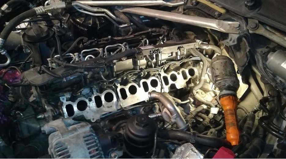

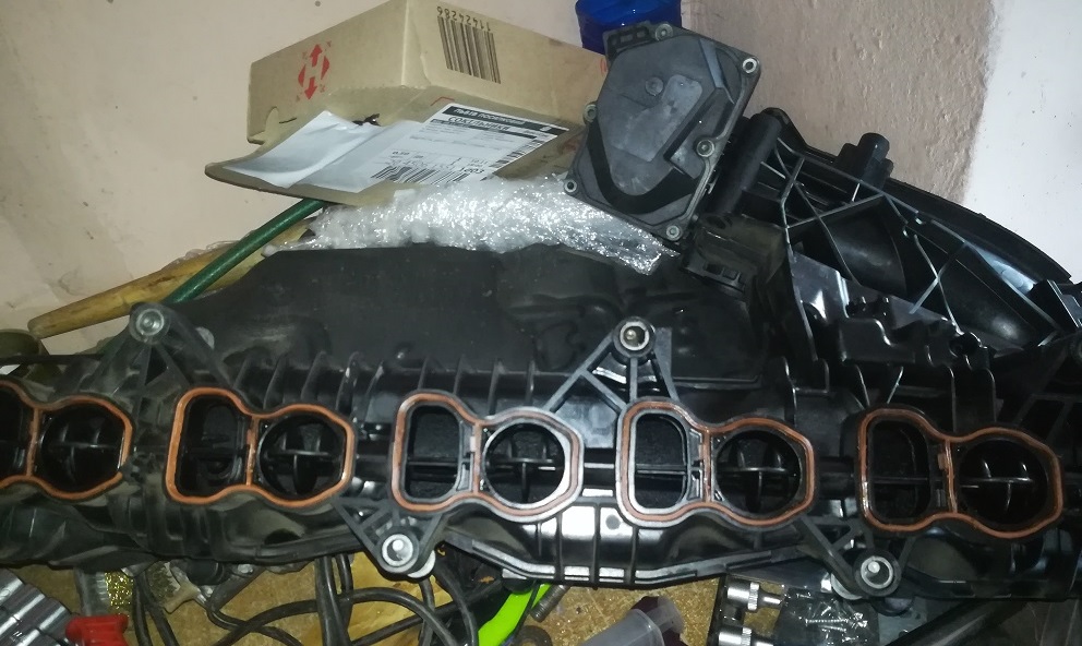

Повідомлення sashanova » Пон, 26 грудня 2022, 14:25
З настанням морозів при заводці авто почали плавати обороти перших секунд 5-10, причому плавали в межах +- 100 обертів, тому вродь не сильно критично, може холодно, може солярка ні фіга не зимова думав я, но тим не менше почав придивлятися до поведінки авто уважніше, в їзді вродь нічого кримінального не замічено, но
1. при заводці і прогріві весьма дофіга диміти почав сизувато-білим димком ;)
2. розхід збільшився до 13л :shock …такого в жизні не було на моїй памяті навіть в самі люті морози минулої зими.
Підключаєм діагностику і шо ми бачим?.. по помилках ноль, все ніби все ок, тільки корекції по форсам на холостих доходять аж в три одиниці, шо вже прям пєчаль-бєда, но при тому піднімаєш оберти хоча б до 2-х тисяч і корекції чуть лі не по нулям..шо за фіг? :surprised ..
Почав цікавитись у товаришів дизелістів зі стажем, ті в основному дружески хлопали по плечу зі словами : -мол чувак..ти попав на форси, готуй бабки і то не малі 8-) ..
Но я по логіці не міг зрозуміти якшо хана форсам, то чому на обертах вони лють нормально?..короче діагностуєм дальше моніторим всі параметри в чотири ока, і опа при моменті запуску і пару секунд після вловлюєм шо тиск в рампі скаче як п’яний заєць по пенькам..ага значить парить моск лібо редукційний клапан ТНВД, лібо стравлюючий клапан на рампі, Інтернет нам підсказує що таки клапан на ТНВД, клапани є два варіанти-Бош в коробці з лейбою бош за 3,5тис.грн і Бош в коробці з лейбою БМВ за 7,5тис.грн..ясно шо я не з богатої сім’ї :oops тому замовляємо Бош в коробці Бош :D .
А далі саме цікаве.. сам клапан в принципі міняється за хвилин 5, но..шо б до нього добратися і замінити за 5 хвилин потрібно розібрати кучу деталей включно з впускним колектором двигуна, а це відповідно вже по нормальному і колектор чистити треба і канали впускні, короче все треба робити по феншую а це купа роботи ну але шо поробиш, розібрали..
Востаннє редагувалось Пон, 26 грудня 2022, 14:31 користувачем sashanova, всього редагувалось 1 раз.
sashanova
Повідомлень:3355
Ім'я:Sasha
Авто:був Х5
Повідомлення sashanova » Пон, 26 грудня 2022, 14:26
Беремо впускний колектор, і в мене аж очі на лоб полізли :shock , всередині льогкий нальот сажі, всі заслоночки без малєйшого люфтика, все як будто нове..роздивляюсь я той колектор краще і знаходжу дату виробництва -05 місяць 20 року..йо мА йо..ну буває ж в жизні деколи і фартить :yahoo , получається чувак ше в Чехії перед продажею поставив новий колектор, при чом оригінал :thumbup , дай Боже тобі здоровля подумав я і зайнявся чисткою впускних каналів :-)
Канали до слова теж були без кучі гівна, так десь з міліметр сажомасляного нальоту, який досить легко познімався з металу, но тиждень вимивався з моїх рук :facepalm . Далі ставимо нові прокладки на колектор, новий клапан, збираємо в зворотному порядку, заводимо –двигун шепче, пробний тест драйв, діагностика і слава яйцям –корекції по форсам всі менші одиниці, розхід за тиждень їзди також впав з 13 до 9,5л…так як і колись був :wow . Ну і попутно зробив дещо із розряду “тюнінгу”, а саме обрізав і заварив наглухо подачу випускних газів в сам колектор, даби виключити можливість будь якого підсосу повітря не з фільтру, і зрізав виступ з блоку двигуна який унеможливлював зняття приводу вихрових заслонок без зняття впускного колектора ( виробники ше ті гівнюки :confused ), тепер як шо раптом –відкручуєм три гвинтика і привід заслонок в нас в руках :thumbup . Загалом на сьогодні за 1,5року в мої руках машинка наїздила 18тис.км-їздимо далі :drive
