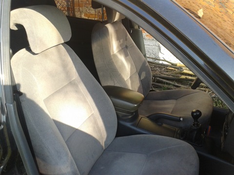

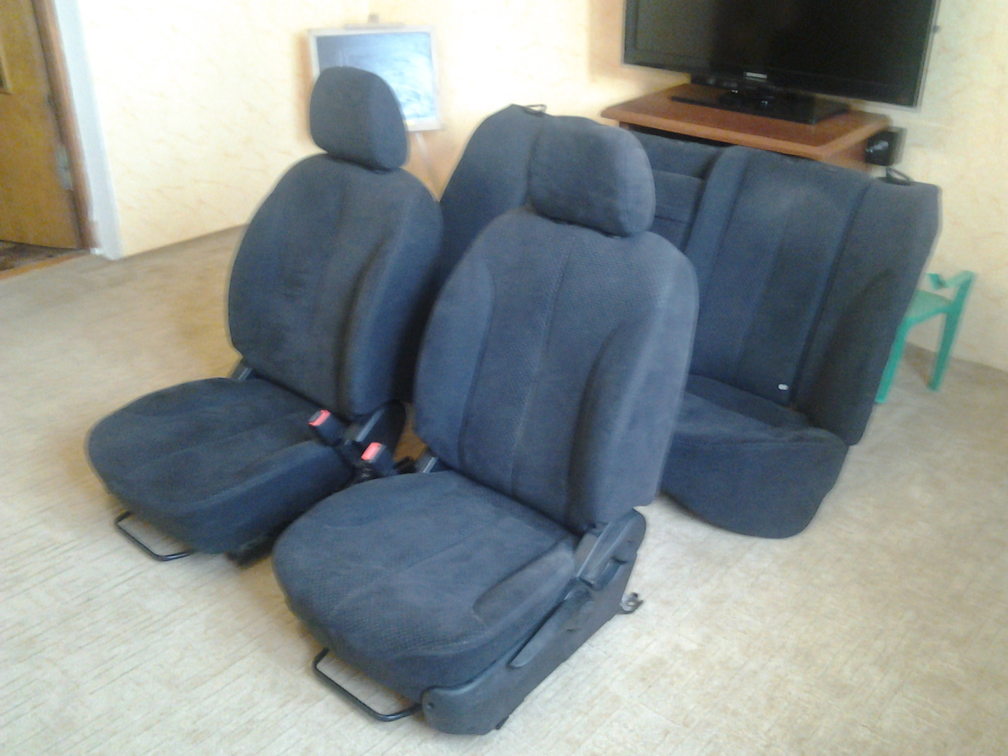

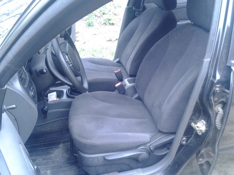

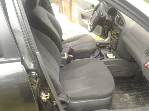

І не даремно, бо захотілось змінити сидіння в машині, перглядаючи картинки різних автомобілів, мені дуже сподобались сидіння з SAAB 93
Але нажаль нігде в Україні їх знайти мені не вдалось, а з алегро незнав кого попросити щоб привезли. Я з цим салоном заспокоївся, але не заспокоївся з пошуками, аж колись проїжжаючи біля шроту на Народній, зайшов спитати і побачив MAGENTIS 2
І я вирішив їх забрати
А дістались вони мені за 600 грн, при тому що стартова ціна була 1200.
Чому так дешево? Тому що машина стояла зі зрізаним дахом, і сидіння не були нічим накриті, на них виріс мох, і так добряче приблизно на 1см.
Розібрав їх вдома, тиждень сушились поролони, а обшивки прались три рази, але моїй радості не було меж коли я їх зібрав і вони мали дууууже гарний стан
За допомогою маніпуляцій з болгаркою і зварочним апаратом, кріплення передніх сидінь були акуратно перероблені під Ланос
Сидіння зручніші за Ланосівські однозначно
А ще дісталось кілька корисних опцій, таких як:
- Мікроліфт водійського сидіння
- Кишеньки в спинках передніх сидінь (в Ланосі їх немає)
- Активні підголовники (механізм в спинках передніх сидінь, котрий при ударі авто ззаду, рухае підголівники вперед і в гору, для запобігання травми шиї)

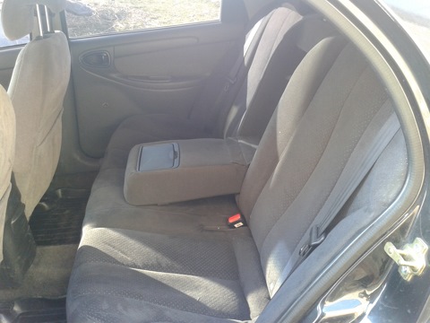

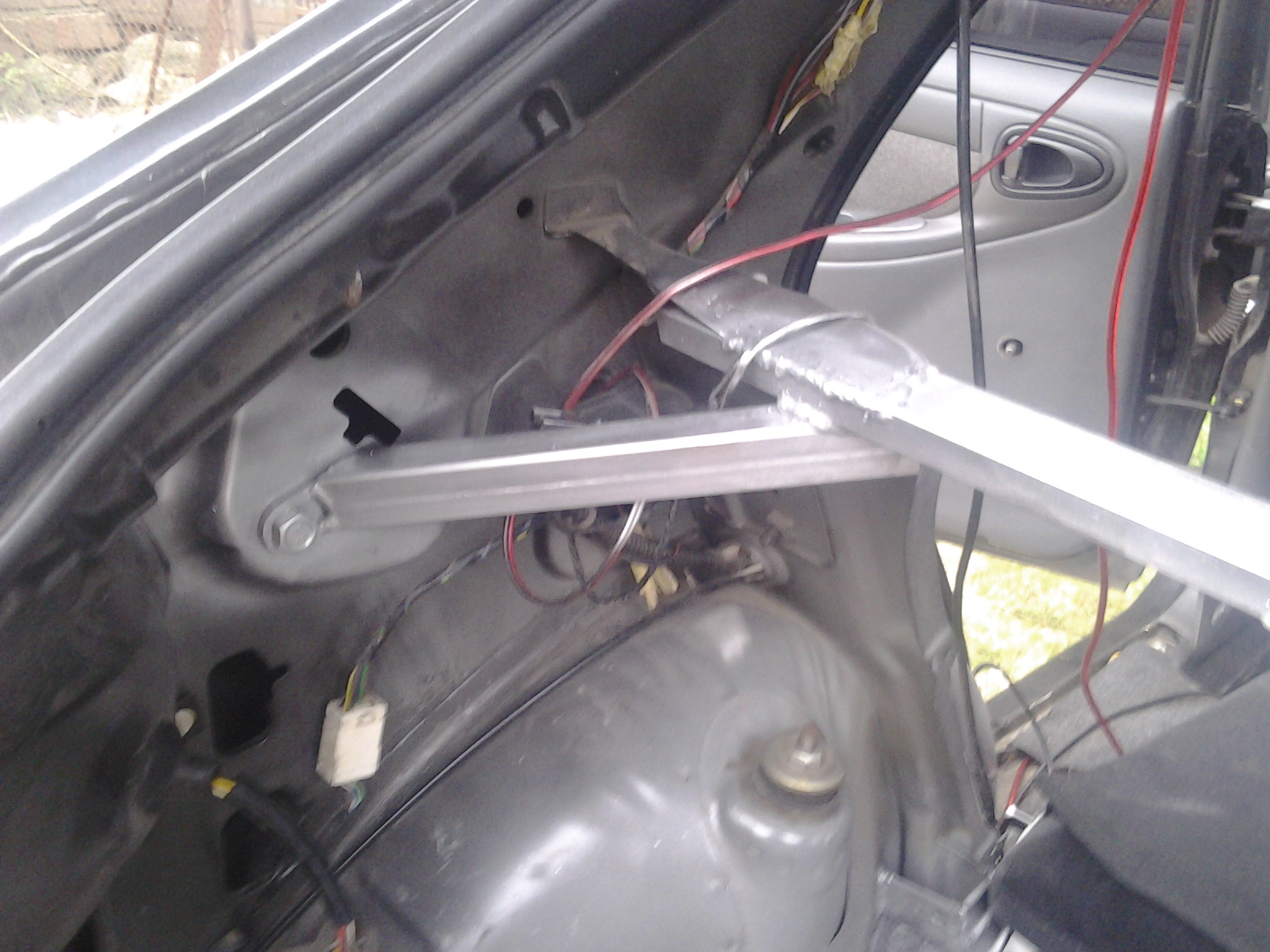

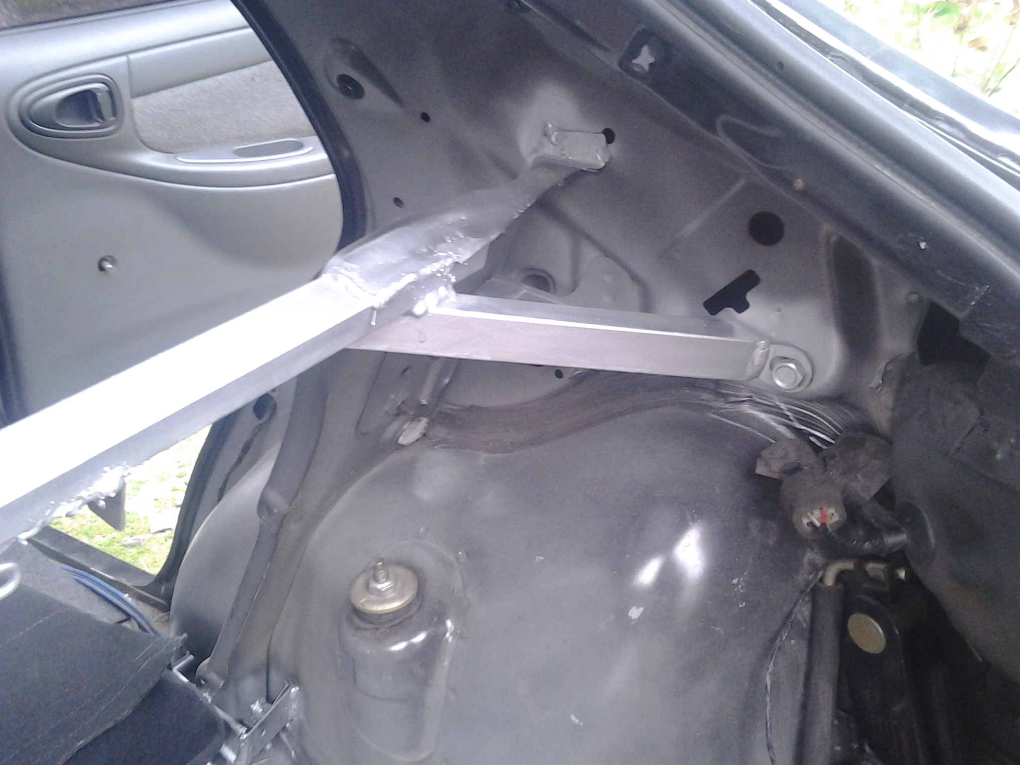

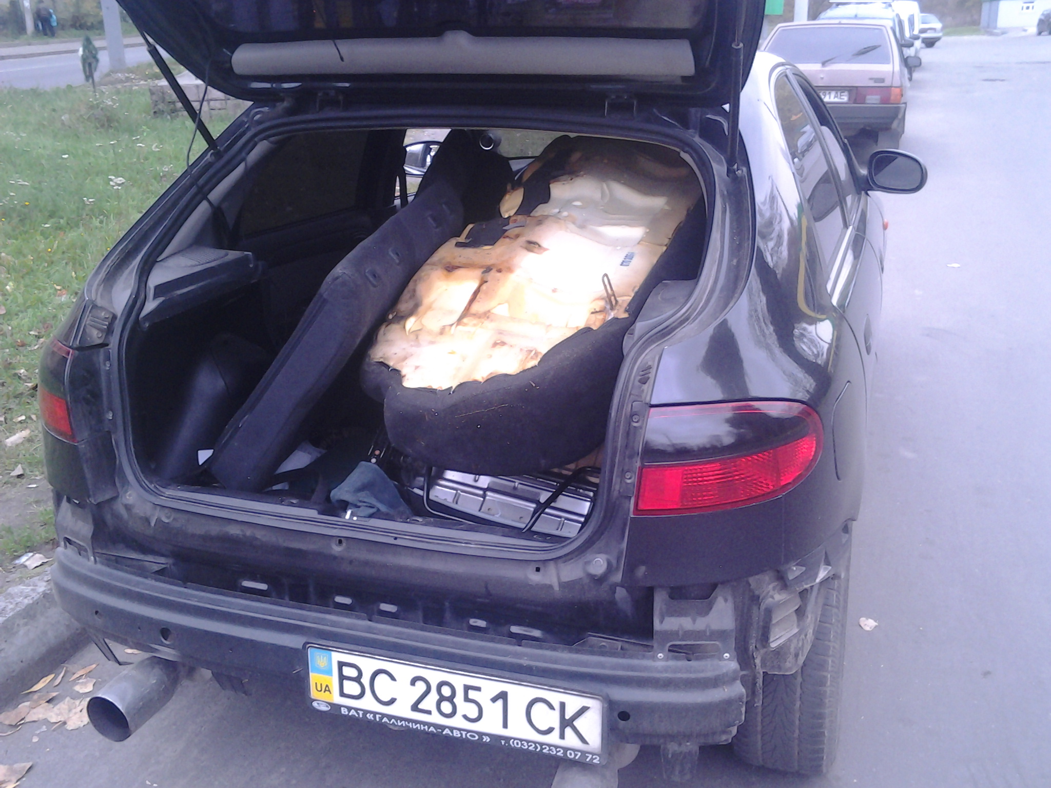

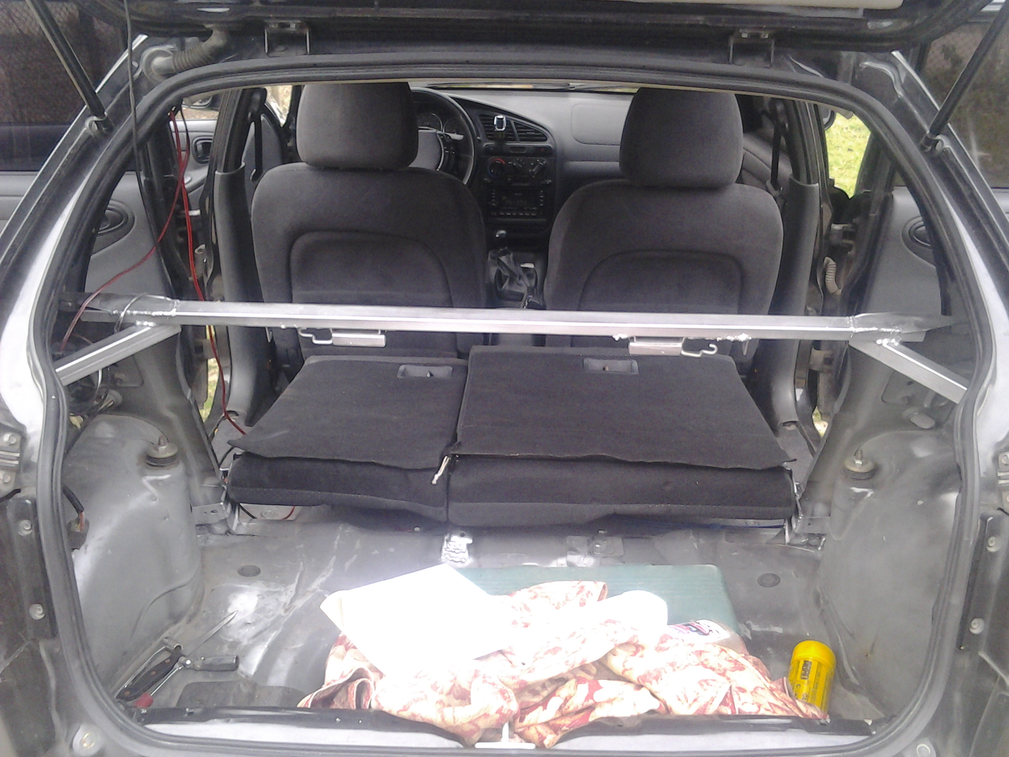

А от з заднім диваном довелось трохи складніше, так як спинка дивану MAGENTIS кріпилась замками до металевої полки (котрої в мене в природі не було) прийшлось робити отаку конструкцію
Поставив штангу до которої приварив замки від тогож маджентіса
Ну і попрацювавши трошки болгаркою з боковинами спинки все таки змусив цей диван поміститись в Ланосі
Задній диван також мав опції
- Дуже класна бокова підтримка
- Відкідний підлокотник з підстаканниками
Ну і виїхавши від кума з СТО, на першому ж повороті я відчув що машина якось дуже класно ввійшла в поворот, як виявилось та штанга котру я поставив для фіксації спинок тепер щей як задня розпорка, ефект мене вразив. Можна сказати сміло, що вбив двох зайців одним пострілом

Ростик1, :thumbup гарна робота

зразу подумав шо то непогана розпорка буде :-) новий салон якийсь громіздкий дуже, хз...

за заміну салона - тут + адназначно - сам не міг сидіти довше на ланоса сідухах ніж 5 хвилин :sing але я в свій час ковші поставив був :facepalm :facepalm :facepalm

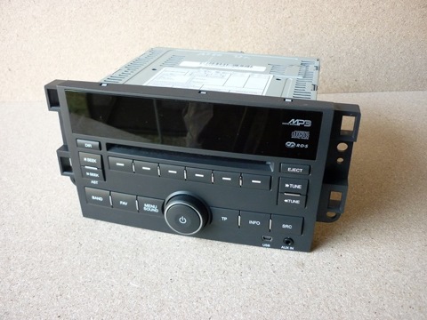

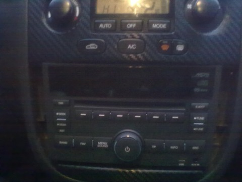

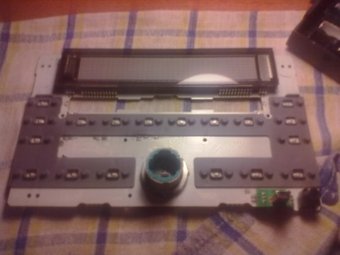

Якось не по фен-шую маючи в машині кліму, і шоб стояв якийсь лєвий магнітофон. От і подумав вставити якийсь штатний, і зупинився на магнітофоні від CHEVROLET EPICA
Котрий як виявилось за адекватні гроші знайти не так вже й просто, але зявилась нагода привезти такий з Польші, от і я став щасливим власником і всього за 200 злотих.
І я одразу ж взявся його ставити, але не тут то було:
Посадочне місце магнітофона 2din, але передня панель набагато більша ніж всі стандартні магнітофони, та ще й не прямокутний, а трапецієподібний (верхня частина ширша за нижню приюлизно на 5мм) та ще й взагалі не поміщався в ланосівську нішу.
Я взяв болгарку і попросив його туди всеж поміститись :D зрізавши з передньої панелі магнітофона пластикові кронштейни кріплення, і він вліз :yahoo

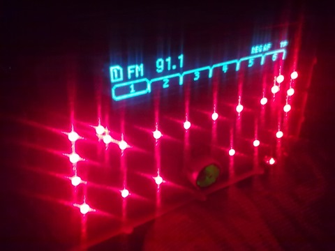

Але всерівно шось воно мені не сподобалось як він сів туди, тому що верхня частина магнітофона плоска, а нижня частина блока кліми заокруглена, колхозно виглядає :nono Витягувши його звідтам я одразу вирішив перепаяти підсвітку на червоний колір

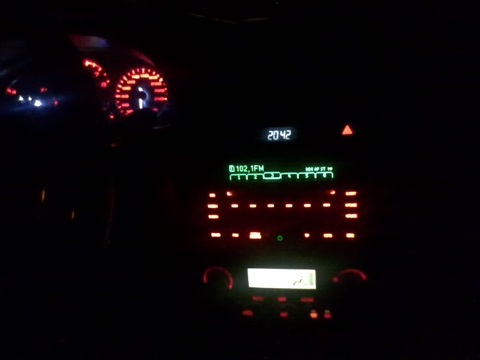

Вставив ще раз в машину, і з жалем зрозумів, що даремно старався робивши панельку кліми.
Висновок: три мінєти :D і почав переробляти кріплення кліми і магнітофона, щоб поміняти їх місцями (кліма вниз, магнітофон вверх) получилось приблизно так
Наступним кроком, було виготовлення нової декоративної рамки.... далі буде :p

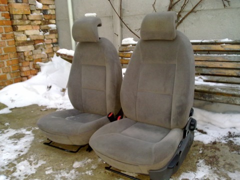

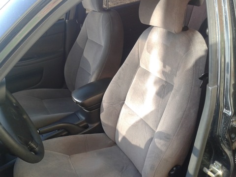

Їздив я собі на нових сидіннях, Дивився на них і розумів, що все таки більша ерекція в мене від SAABовських сидінь, і ніяк не міг заспокоїтись. Дуже важко мені було знайти їх в Україні, але я все таки знайшов
Зызвонився з продавцем, домовився, перерахував йому гроші... а продавець виявився редіскою :angry Два місяці він не міг зняти їх з машини, і коли сказав що вже зняв, то ще цілий місяць віз їх на НОВУ ПОШТУ, я вже зібрав на нього інфу, і збирався з "групою підтримки" :flex :flex :flex до Чернігова, але за дивним збігом обставин за день до нашого виїзду, він позвонив мені і продиктував номер декларації :facepalm
І все ж таки вони приїхали, зновуж я озброївшись болгаркою і зварювальним апарптом переробив крівлення під Ланос (ця процедура мені вже знайома :-) )
Резюмуючи можу сказати таке:
- Це не сидіння, а королівські крісла :thumbup дуже зручні (хто сидів на таких, зрозуміє мене
І вони також мали опції, а саме:
- Та штука, коли крутиш круцялку то вилазить горб і тисне в спину :D
- Підігрів двох сидінь
- Доводчики сидінь (щоб посунути сидіння вперід, достатньо просто потягнути ричажок вгору, і вони самі їдуть вперід)
- Бічні подушки безпеки
