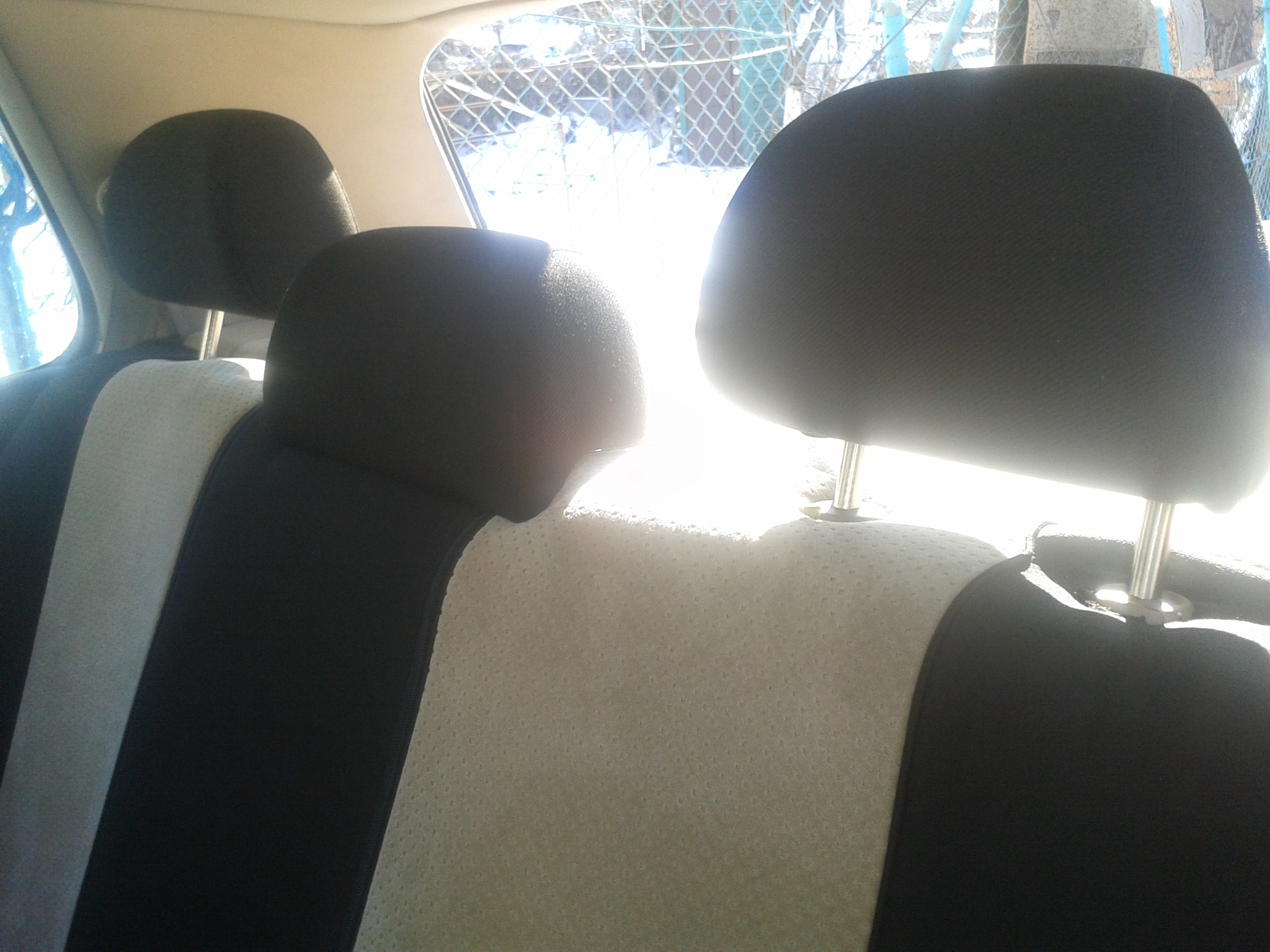

Після дуже довгих пошуків(2роки), таки придбав задній/центральний підголовник.
Задоволений!

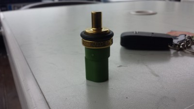

Почав глючити датчик температури: зранку важко завести авто, збільшився розхід палива, бідна суміш :facepalm . В суботу таки поміняв той датчик. Поїхав на діагностику, немає помилок. Ніколи не думав що ця штучка стільки дає: розхід палива зменшився і відчутно піднялася розгінна динаміка. Сьогодні зранку завелася з пів оберта, супер! Брав датчик на шроті, б/у оригінал. Ціна 50 грн і 20хв роботи, антифриз зливав.

Re: Мій Гольфик-америкос МК4
Повідомлення Sluva » Пон, 07 березня 2016, 10:56
В мому Б4 то було якесь покарання,я тих датчиків за рік може штук 8 поміняв :facepalm
Повідомлення jetros » Пон, 07 березня 2016, 12:28
Тому і купив з робочої машини, оригінал б/у, чотириконтактний.
Новий китай-80грн; новий фебі-180грн.; типу оригінал-420грн. - і ніхто не дає ніякої гарантії.
Повідомлення RULES » Пон, 07 березня 2016, 15:17
Також мав з тим датчиком проблеми, поки не купив нульцевого оригіналу
