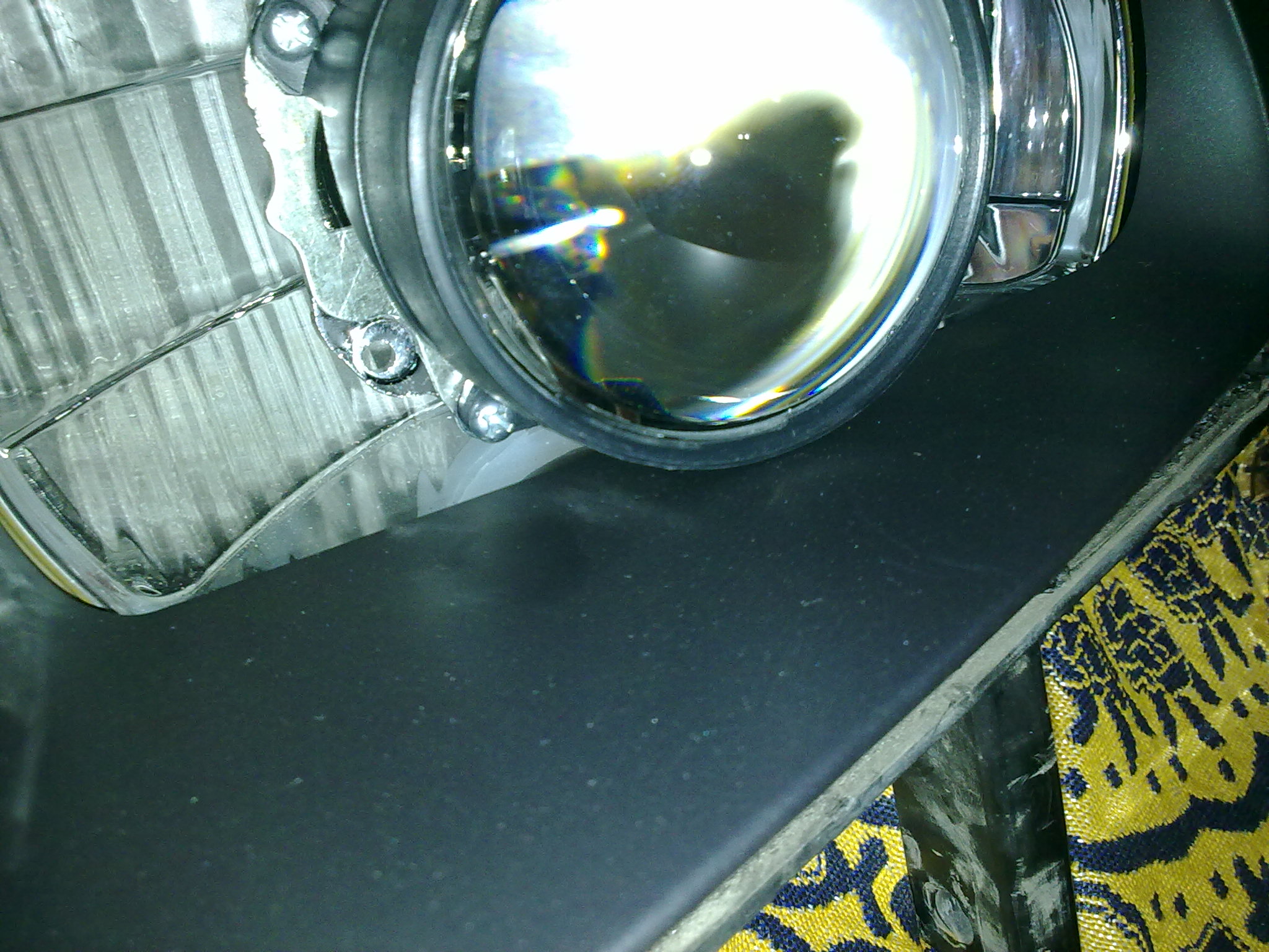

Короче шось напишу, а то подумаєте шо ніц не роблю.... причина в тому шо вдома я тільки по вихідних, і то роботу всяку по дому маю... отож взявся і я за фари... шоб їх зняти, довелось відкручувати бампер
але то вже пройдений етап... далі шоб зняти скло (через відсутність професійного фена) грів їх над газом, і роздирав, розколупував... і короче приміряв лінзи і от яку халепа получається...
не знаю шо робити... шоб одіти маску треба низ маски трошки підрізати, але того всеодно буде замало, тому прийдеться ту чорну пластмасу теж підрізати напевно... або ще більше підрізати маску... то як краще, більше маски відрізати, чи трошки маску (без того ніяк) і ту пластмасу, шоб зберегти вид маски...

А якщо чудити щось з задньою стінкою рефлектора? типу різати її і лінзу підняти чуть вверх?і подумай як буде з регулюванням верх-низ якщо вона буде впиратись тобі

я про то думав... Так не вийде, бо там йде вставка-перехідник під Н4 цоколь... Фара так стоїть в найнижчому положенні, і хіба піднятись може. Зара буду шось різав...

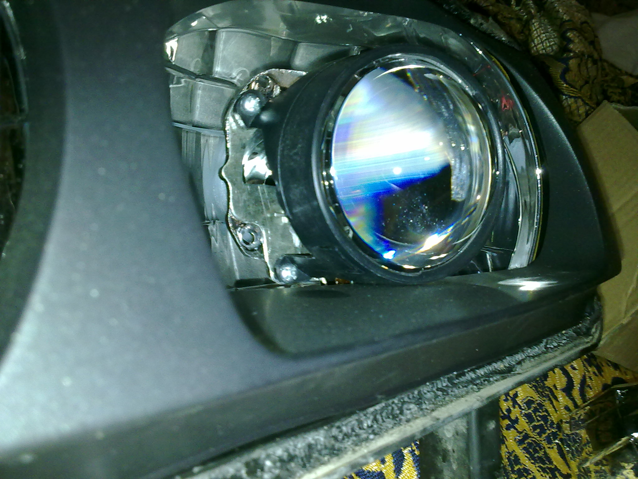

hrdrive, буквально 3 години як всьо скінчив
Взагалом пішло біля 20 годин на ту всю роботу.... були всякі нюанси, але все порішалось за допомогою рук, викрутки, ножика, кухонної газової плитки, і чиєїсь матері (певно тої самої шо і Андрію помогола
) Проблема така ж як і в Андрія: лінзи запилилась під час зборки, і негарно виглядає, але того уникнути майже не можливо, бо потрібно приміряти і т.д.
ну значить так:
ось так, прикинув як воно буле, якшо ніц не фарбувати....
далі, треба було вирішити питання з маскою, і от що зробив...
підрізав маску...
і шоб не різати тої пласмаси нагрів її над газом, і за допомогою викрутки вигнув так, щоб не заважала
далі все-таки зафарбував все нафік в чорний мат, і пішов процес зборки
ось як воно все кріпиться... через шайбу під стандартний цоколь, і гайкою притягується з середини...
дуже довго ставив їх на машину, махався з підключкою, і з зніманням і зворотнім встановленням бампера

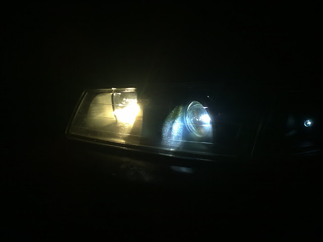

фото того як світять на ближньому і на дальньому... Стандартне дальнє губиться в світлі від лінз, і тільки жовтизною дає про себе знати
ближнє
дальнє
ближнє
дальнє
шо тут говорити... в порівнянні з тим шо було, то просто небо і земля!!!!!!!!!! лінія ближнього чітка як під лінійку, а на дальньому видно як вдень
не знаю, чи то я криво поставив, чи то так мало бути, але горизонтальна лінія лінз нахилена трішки (див. фото в гаражі) в ліву сторону, і получається дуже гарна різниця на ближньому між тим як освітлюється зустрічна (буквально на 50 метрів, і все!!!) і обочина (видно тротуар за кюветами десь на 100 метрів). регуліровки всі працюють
треба всеодно точно їх відстроїти, бо зубець не співпадає по центрі. але то не смертельно... Реально, хто має можливість - ставте не пошкодуєте!!!
п.с. Дякую Андрію Хрдрайву за голосові підказки і настанови, і за те що допоміг найти і купити лінзи
