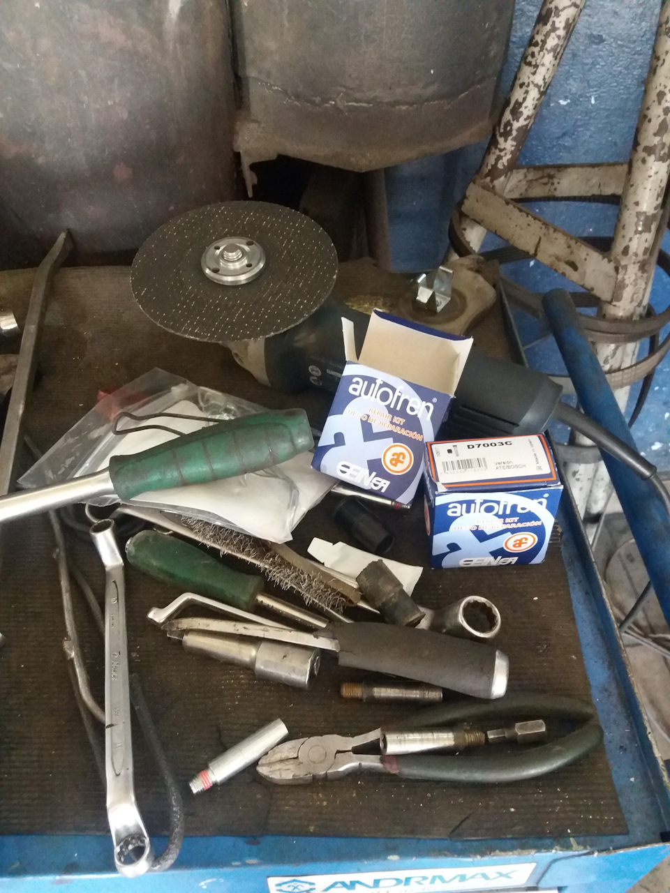

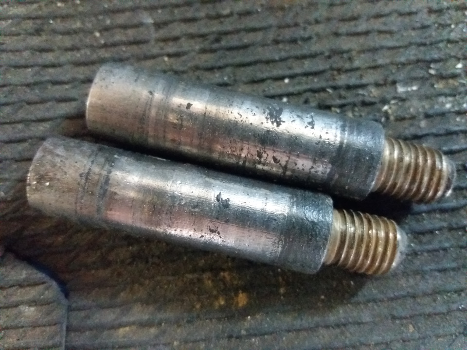

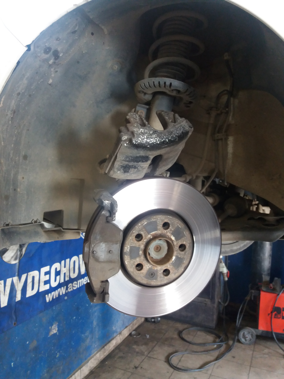

Десь 1.5 місяці тому почув дзеленькання передніх супортів на ямах-дискомфорт для вух :D Купив по autofren d7003c нові направляючі,і годину тому поміняли
Тепер по ямах тишина
117000 км

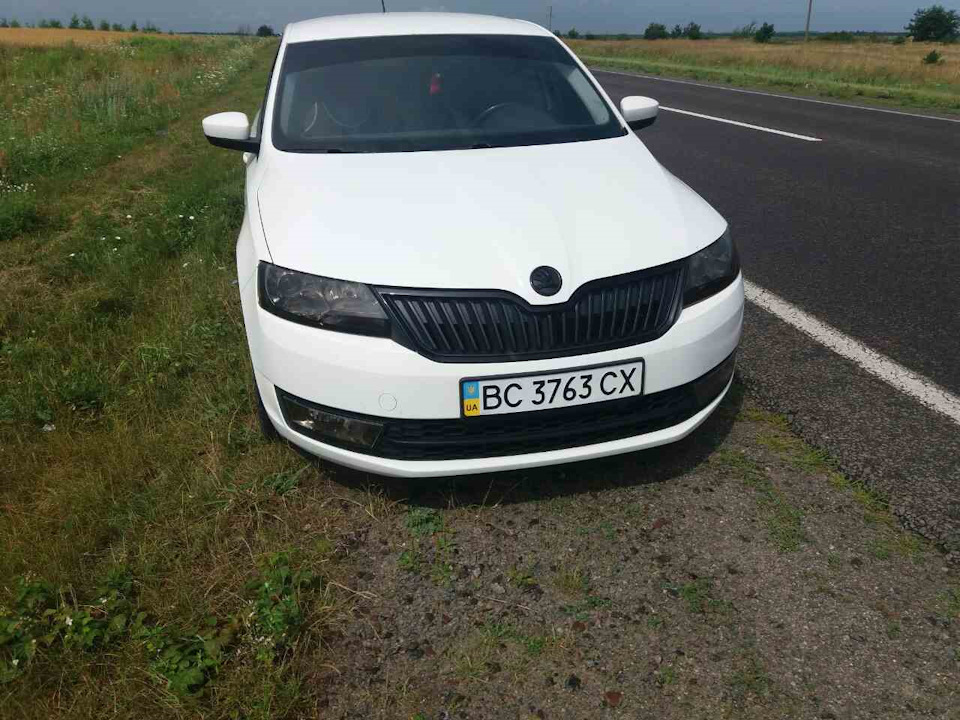

І так....Не дуже тут хотів писати про то....Але напишу,ібо да здраствуєт Срач :D
Памятаєте,шо до встановлення лінз фари були тоновані.Від того часу я думав-тонувати наново чи ні....
Хоча птф були перетоновані вже на той момент іншою плівкою.Таки надумав і приблизно 1.5 тому затонував :ninja
Плівка вже не та шо була перше-сказали на Зеленій-суто для фар
І того
Знаю можуть бути тупі питання і відписи від багатьох-але то моє рішення
Від тонування я їздив на лампах 5000 к.І памятаю ше коли перше тонував-були прості галогени.Світло майже не помінялось.А на лампах 5000 к світло видно шо вкрало.Було післявчора,перед поїздкою в Ужгород,поставити лампи 4300 к-жовті.
На даних лампах і тонуванні я задоволений світлом знову-різниці між галогеном і ксеноном різниці нема.
На 5000 к світло було чуть слабше
Хоча і мало відтінок.Хоча,[цензура] той відтінок :facepalm
Так шо,ІМХО-тонувати можна,але залишати або галоген,або ксенон 4300,або менше кельвінів.
На даний момент так
П.С. при такому тонуванні я далі не включаю туманки :D

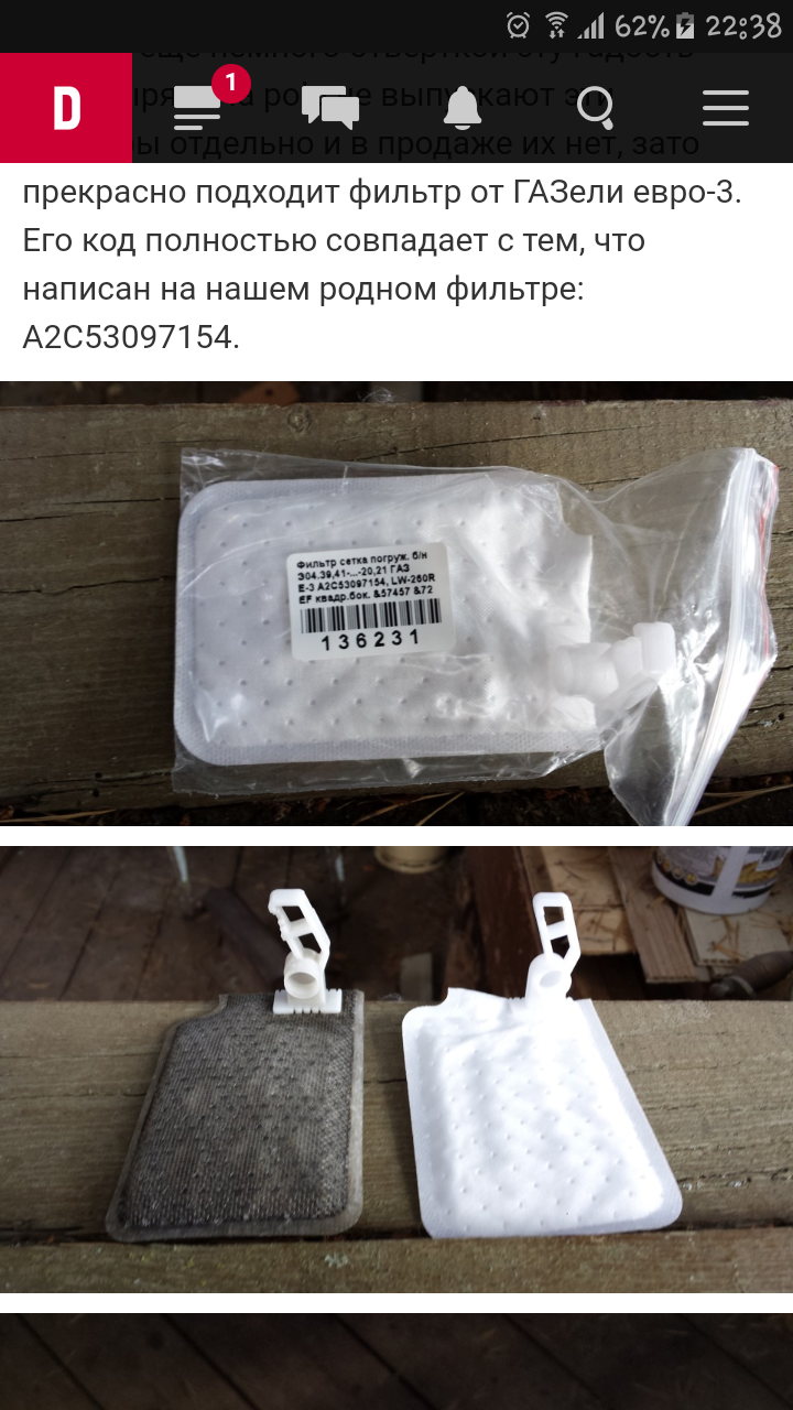

Може хтось в курсі-де у Львові найти сітку бензонасосу A2C53097541
Від газелі євро 3,форд,чері
