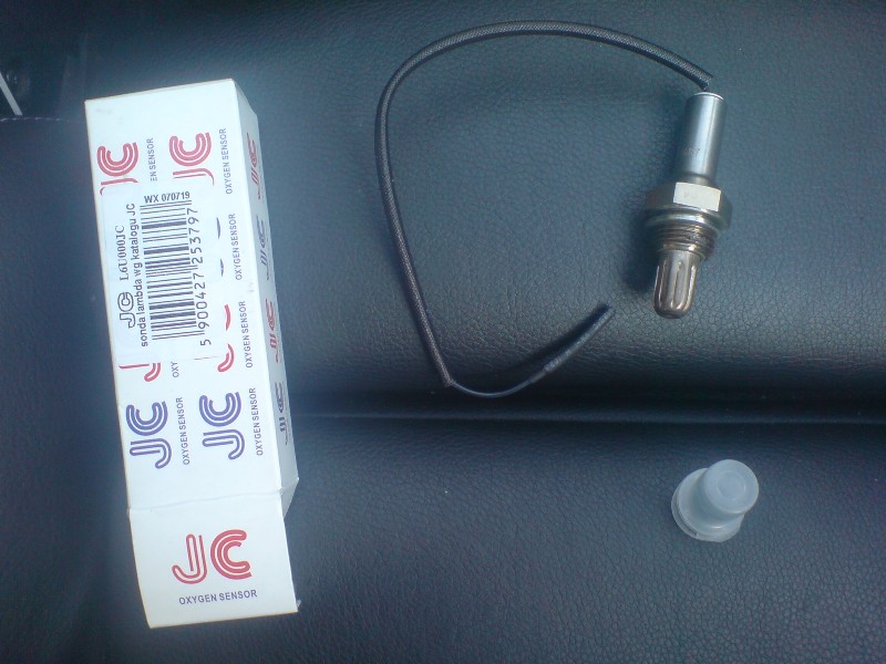

Походу здохла лямбда,в вівторок вже приїде нова...а до того їздив в Тернопіль-220 км-17л...7,7л на 100км,це радує...швидкість туда 100-120,до 150...назад після 1 фари,штрафу і з дівчиною збоку 70-90...макс 100 :-)

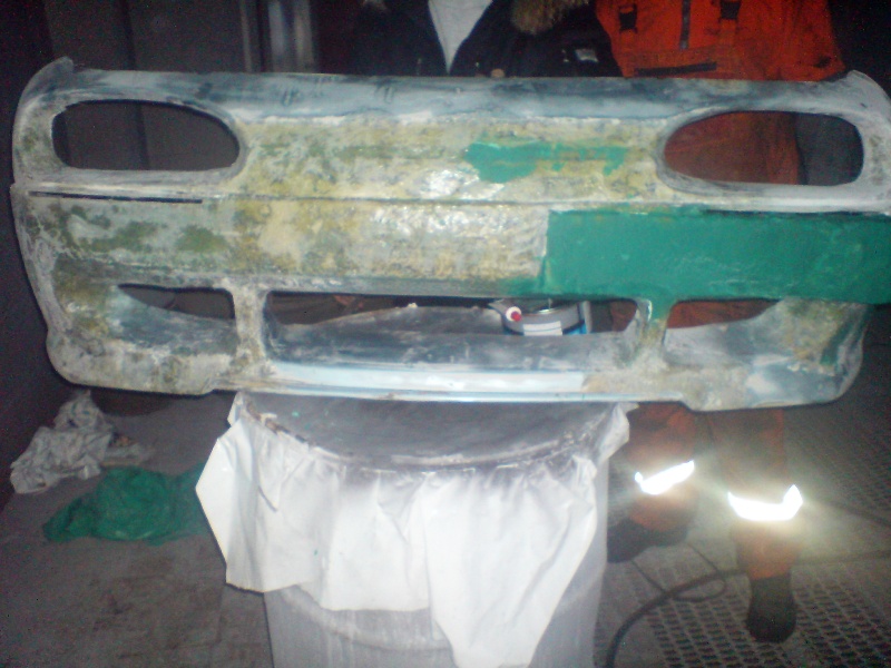

Знятий бампер,який повність переклеєний ззовні і зсередини шкловолокном,трошки змінемий сьоня відправився на покраску, пізніше викладу фотки з роботою з ним і кінцевим результатом

бачив тебе сьогодні на луганській(припаркувався прямо біля нас 8) ;) надіюсь ти той кілограм шпатлівки на бампер прикупив?... :D :D :D

Угу шпакльовка з скловолокном
ОсТаПоВиЧ
Повідомлень:808
Re: NissaN 100NX <---> ОсТаПоВиЧ
Повідомлення ОсТаПоВиЧ » Вів, 24 березня 2009, 19:45
Отак от виглядає бампер після того як його замутили,поклеяли скловолокном, вчора відпривився фарбуватись

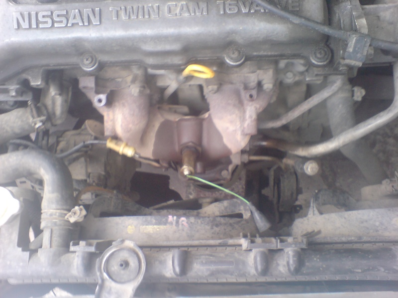

Сьогодні приїхала лямбда
Сьогодні ж встановив її...правда намахався щоб зняти той термозахист...болтики приржавіли...але WD-40 рішає))))
П.с. заправив повний бак, буду міряти розхід...

ОсТаПоВиЧ писав:але WD-40 рішає))))
тут ти правий на всі 100%
Але я думав, що заднє скло до цієї машини ти довго шукатимеш. І взагалі здивувало, що у Львові знайшлося.

ОсТаПоВиЧ, ти думаєш лямда може рішити проблему в 2-3 літра бєнзи ?

Ну я ж не тільки лямбду міняв,просто лямбда - вісь зла в тих карбах)...
Я помів також:
-бензошланги
-повітряні шланги
-бензофільтр
-вакуммий прискорювач
+почищений карб...
+виставлене запалення
Проблема старої лямбди була в тому що вона не реагувала,або дуже туго реагувала на педаль газу.
Лямбда має видавати як мінімум 5 перемінних сигналів в 10 сек. типу богата-бідна-богата...
