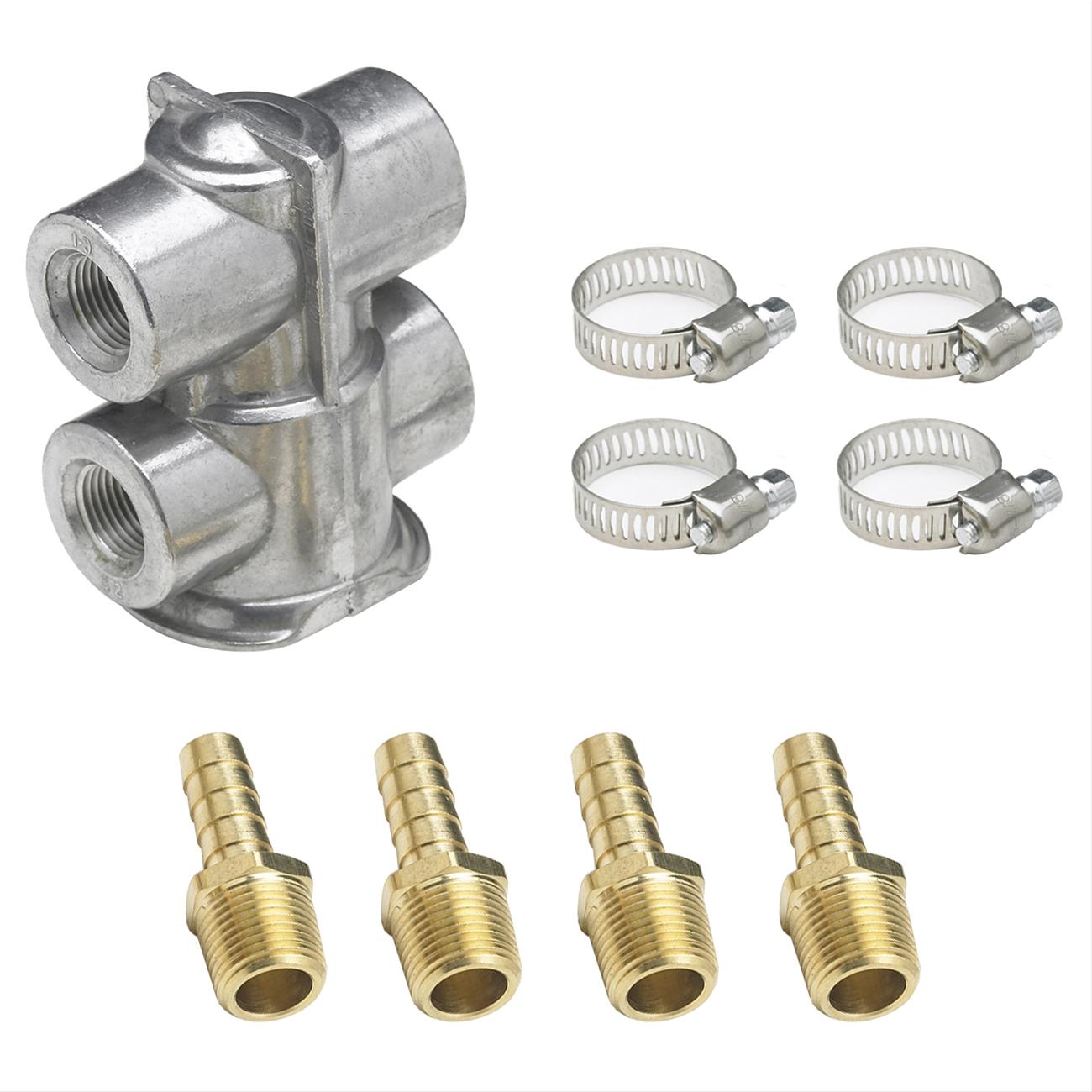

RULES, То навіть не регулювання а як клапан візуально подібний як на кондиціонері стоїть Trv

якщошо планую щось подібне ставити якщо треба буде:

RULES, Певно то воно і є.Але стоять в тачках для жаркого клімату як правило.Не знаю чи тут є сенс в тому.

Re: Forester SH 2.5XT Millennium Falcon
навпаки в тому сенс для тачок для холодного клімату.
Рахуй, коли того нема, то атф постійно охолоджується по максимуму, тому може повільніше прогріватись і навіть переохолоджуватись в морози.
Якщо ж він є, то поки атф холодна, то радіатор відключений і акп швидше прогрівається. і тільки при досягненні робочої температури (80 град), відкривається вихід на радіатор і АТФ починає охолоджуватись.
Тому для жакрого клімату воно взагалі нафіг не потрібне
