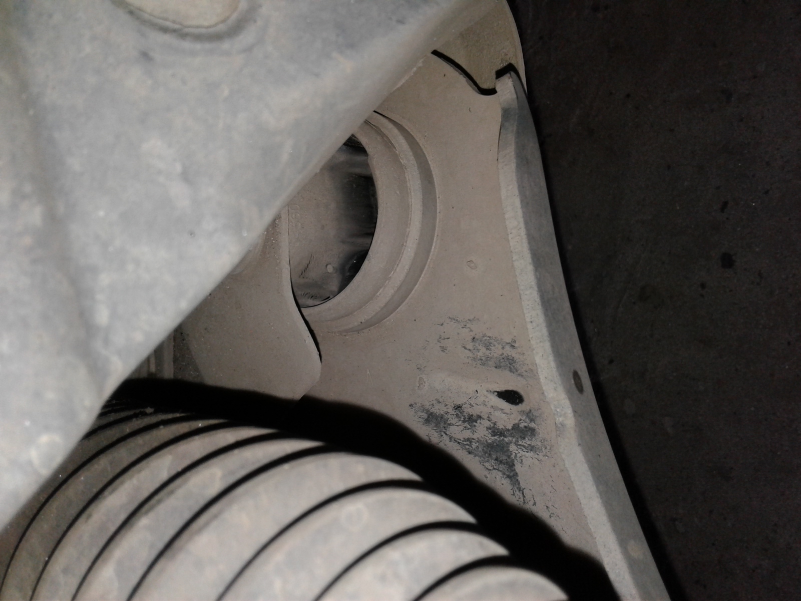

І фото понадриваних сайлентів

Забув дописати, може хто сам теж міняти шарові надумає. Гайка пальця має 18 розмір. Головкою не влізеш тому треба мати накидного/рожкового. Ну і піввісь буквально на який см зрушиш відразу тече масло з коробки. Проти девятки то дууже малий хід

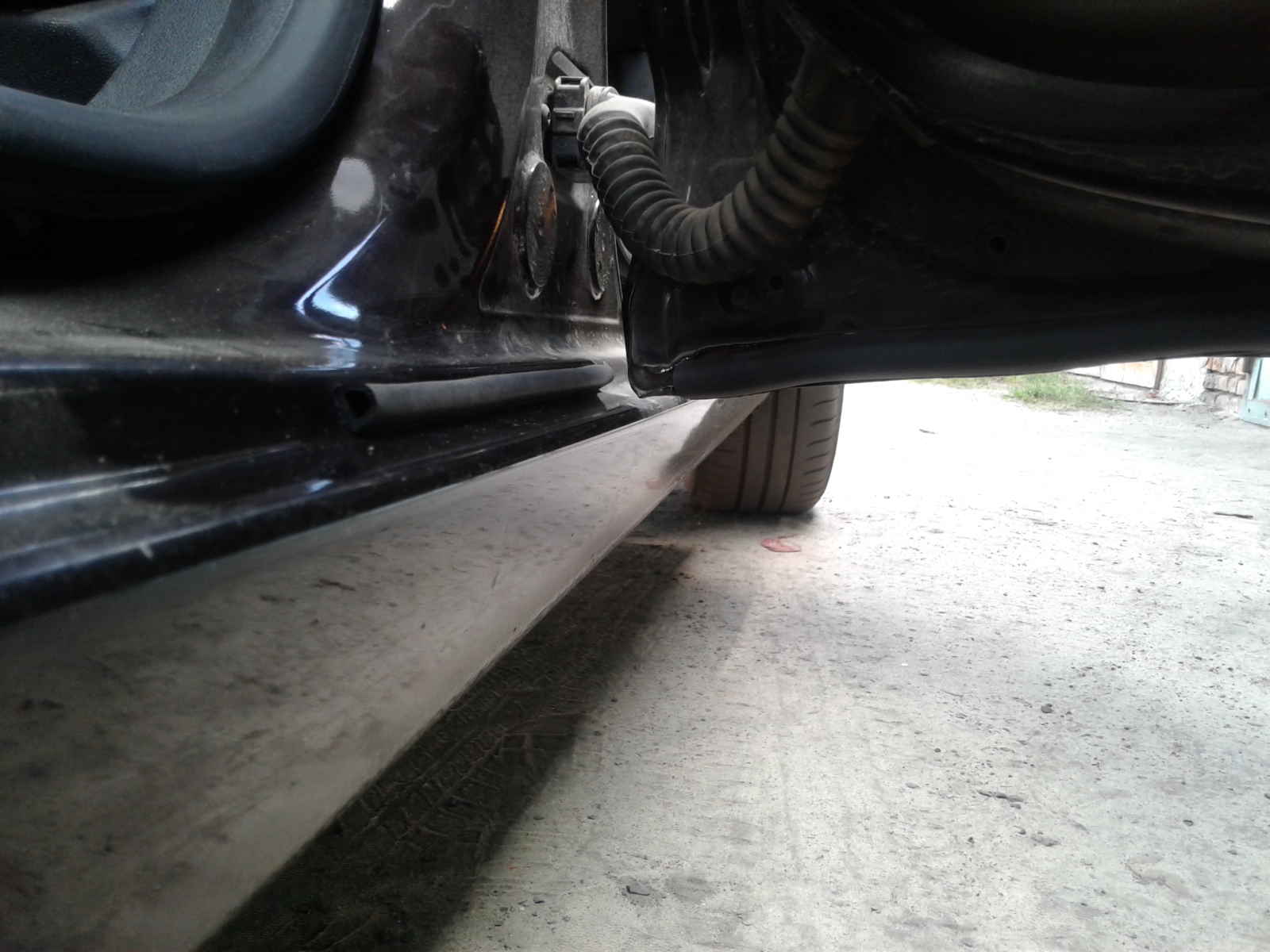

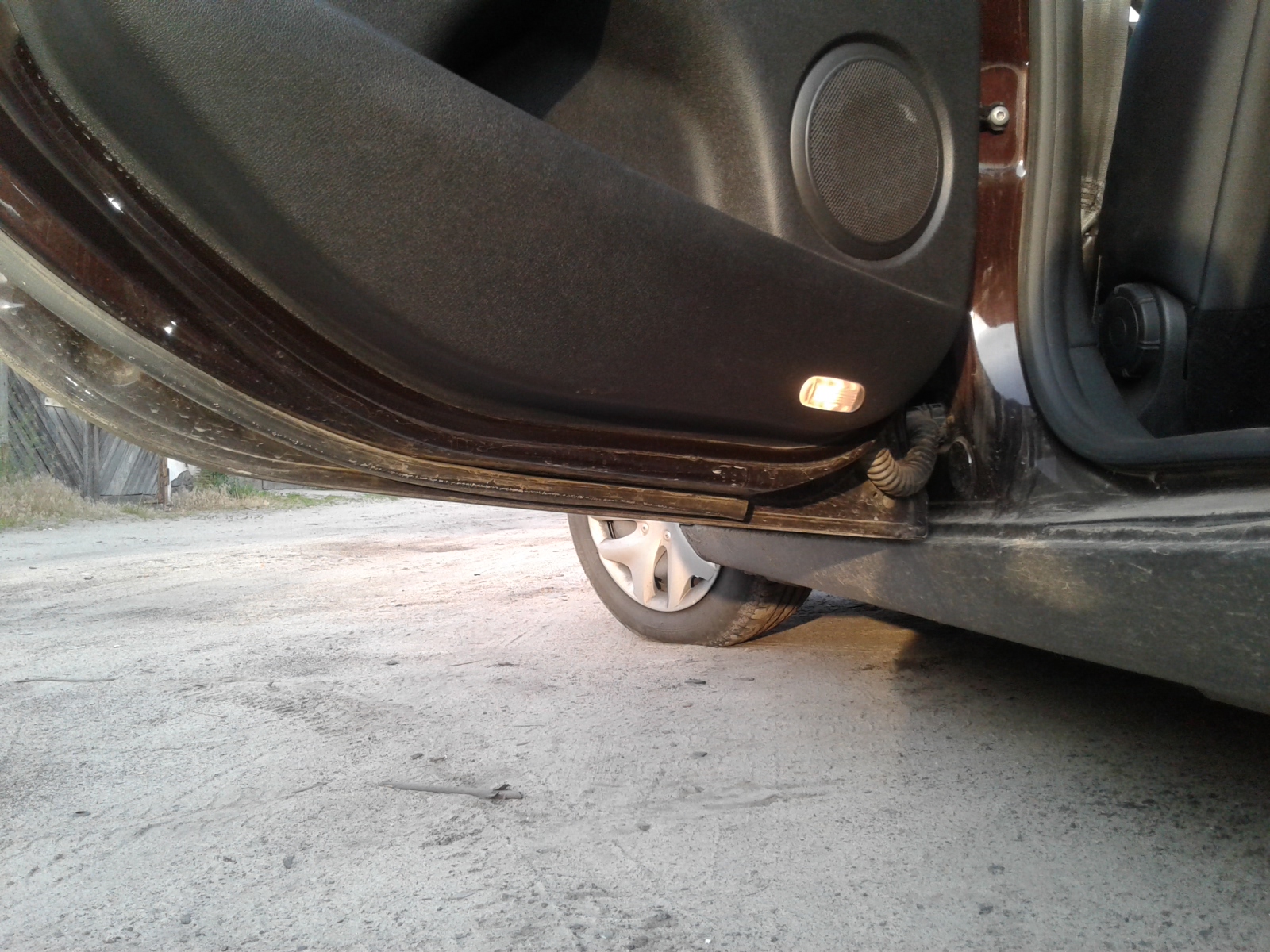

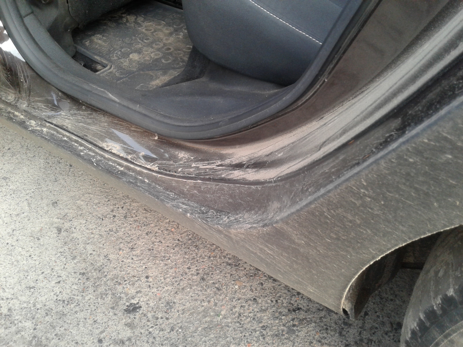

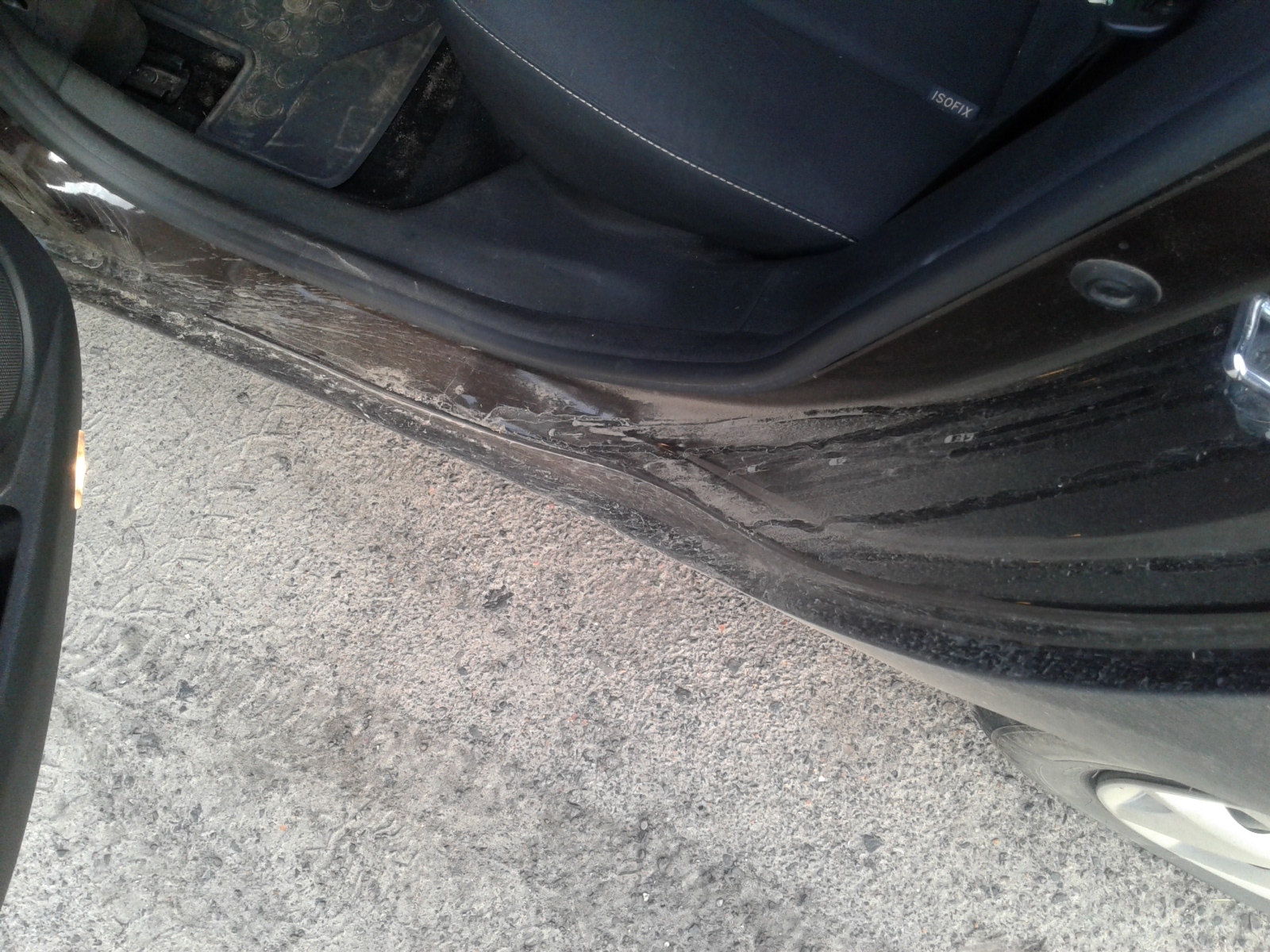

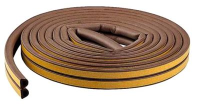

І проявився перший жирний мінус даної моделі. Під час їзди польовими дорогами задні дверні пройоми стали виглядати так
А все через те, що інженери зекономили на зовнішньому ущільнювачі. Бракує буквально 20см :facepalm
Цікаво чи в сценіках теж такий прокол?
Думаю доклеїти чимосьь типу
, або ж аналогічним самоклеючим поролоном

Трохи колгоспом попахує, а шо дєлать)) :shout

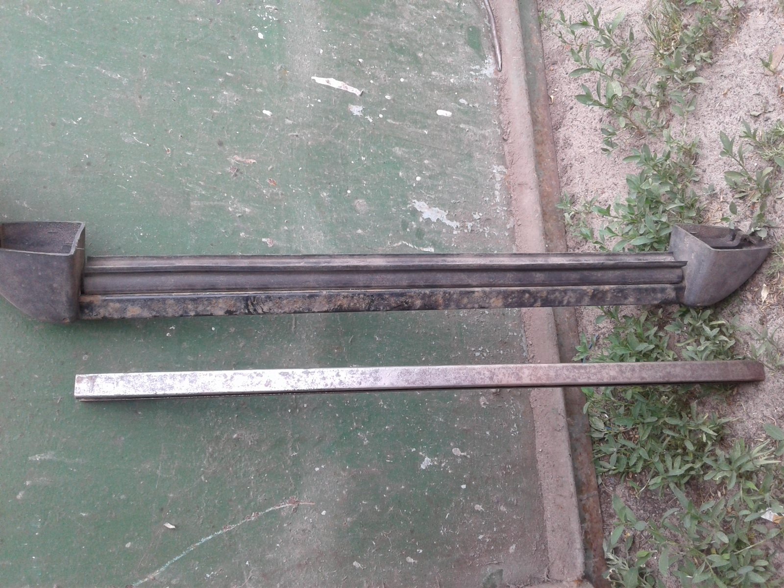

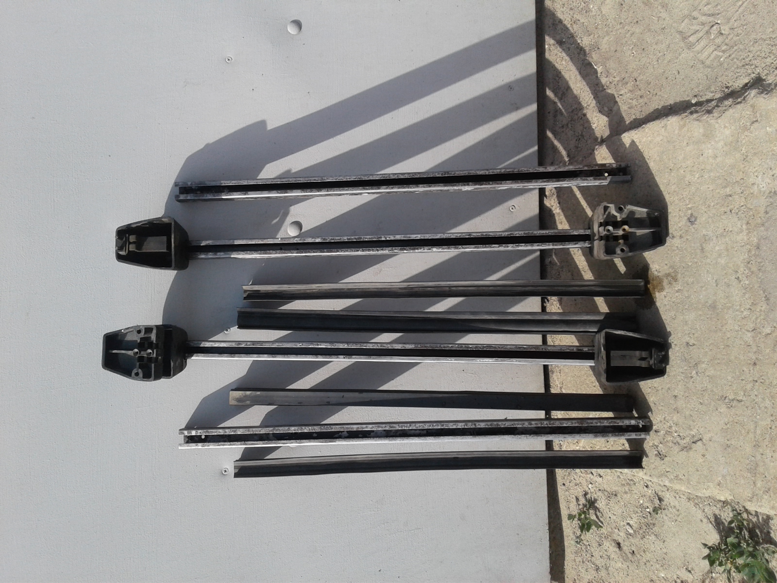

Саночки треба готувати літом... Оскільки грошей зайвих нема, вирішив відновити свій старенький багажничок для лиж. Пару фоток процесу.
Хотів купити фарбу типу Хаммерайт, але в своїй провінції такої ненайшлось. Взяв таку
, стійка до солей. Навсяк випадок пройшовся перетворювачем іржі. Поки сохне...

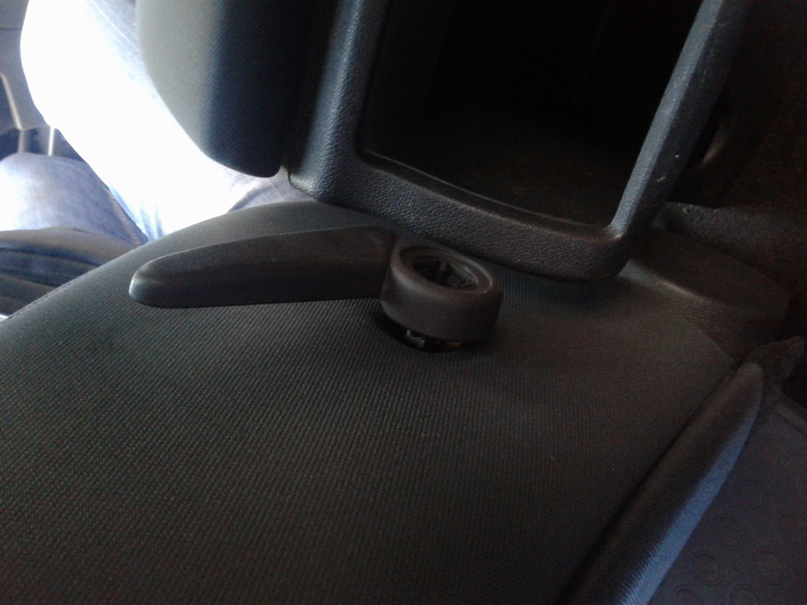

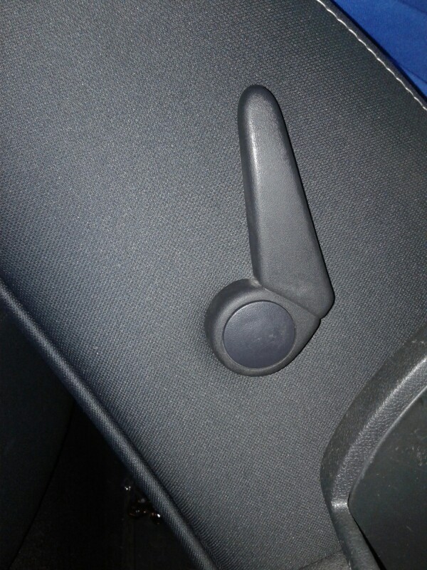

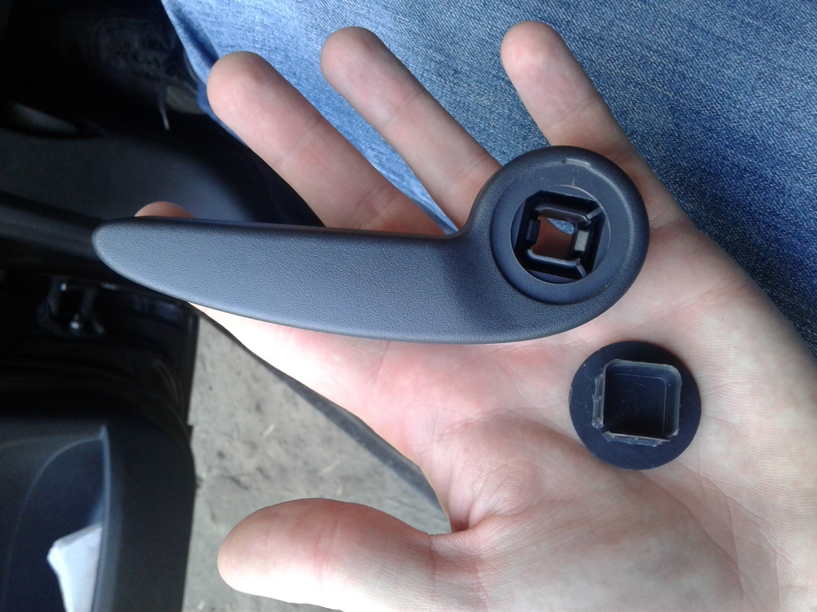

Від моменту покупки, заважала мені жити ручка поясничного підпору, а точніше відсутність защолки яка її тримає
. Дзвонив на ЮРК вони заспівали 870грн (комплект ручка+защолка) за шо я їм подякував...
Знайшов на олх чувачка який продавав сідуху водійську і погодився зняти з неї той комплект за 100грн!
Ну і фінішне фото
П.с. тепер маю ще одну ручку. Може кому потрібна звертайтесь!

У мене аналогічна ситуація... Ручка без защолки...
Re: Шоколадна Меган
Повідомлення BOXER » Чет, 15 червня 2017, 19:28
навіть не звертав уваги в себе
а без защолки шо - ручка відпадає? :|

Ущільнювач мало шо поможе від пилюки :D

BOXER писав:навіть не звертав уваги в себе
Повністю не випадає бо впирається в підлокотнік. Але мене шлях трафляв шо не прилягала...

Петро писав:Ущільнювач мало шо поможе від пилюки :D
Допомогло! Пилюка є але нагло пісок не лежить. Я ж наклеїв і на дверку і на поріг. Зара чуток задуває з під передньої бо в неї також від середньої стойки ущільнювач не спочатку

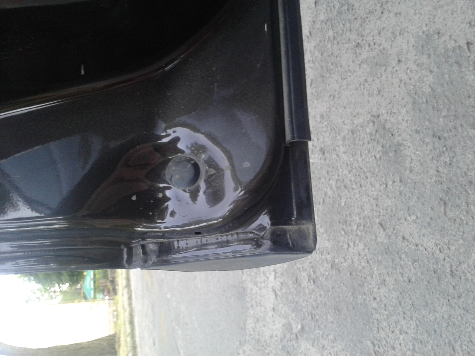

doris, що за отвори у дверках, не з самого низу, не для стьоку, може там щось мало бути ?
doris
Повідомлень:1514
Ім'я:Alexey
Авто:2109, Megan3
Звідки:Червоноград
Re: Шоколадна Меган
Повідомлення doris » Чет, 15 червня 2017, 22:51
Хз. Навряд би там щось було. Думаю це для вентиляції

doris, таке саме в мене з ручкою
