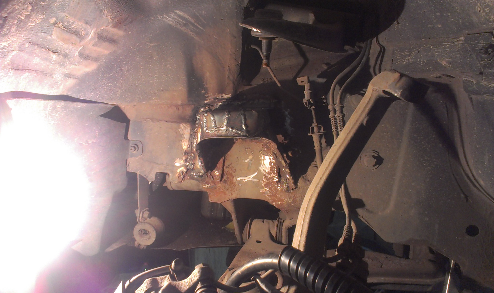

Re: Mercedes-Benz c180 w202 elegance
Повідомлення Ростик1 » Нед, 16 жовтня 2016, 08:09

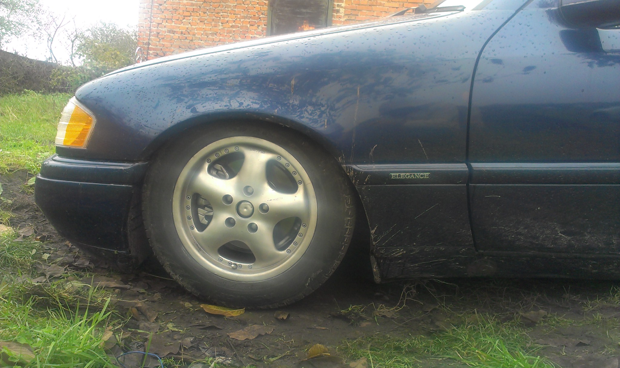

Myself, так, машина впала на резиновий обмежувач
Ростик1
Повідомлень:3059
Ім'я:Ростик
Авто:Та йой...
Звідки:Львів рідненький
Повідомлення Ростик1 » Нед, 16 жовтня 2016, 10:55
Мухи окремо, котлети окремо. Тобто мерседеси окремо, пружини окремо. :D
А з заниженням так врoдi нiчо вигляд :sing
Вже кум-зварщик попереджений шо з понедiлка на нього чекаэ калимчик :-)
Повідомлення Myself » Нед, 16 жовтня 2016, 13:48
Ростик1, а причина? Стакан прогнив, чи що?..
Ростик1
Повідомлень:3059
Ім'я:Ростик
Авто:Та йой...
Повідомлення Ростик1 » Нед, 16 жовтня 2016, 14:03
Myself, слабке мiсце 202 та 210 кузовiв. Пружина сидить в чашцi, кгтра через корозiю викривляэться i вилiтаэ пружина.
Повідомлення Ростик1 » Чет, 20 жовтня 2016, 11:12
По фен-шую було б купити нову чашку та замiнити. Але кум мене вiдговорив мотивуючи тим, що вiн поварить i буде моцно, а зекономленi 19еврикiв, потратити на файну курку. Зробив лиш одну фотку в процесi кумового творiння.
andriy320e30
Повідомлень:7473
Ім'я:andriy
Звідки:красне
Повідомлення andriy320e30 » Чет, 20 жовтня 2016, 12:43
треба було нову чашку замінити ,19є то недорого дуже .говою як зварщик))
Повідомлення Ростик1 » Чет, 20 жовтня 2016, 15:09
andriy320e30, згоден, не дорого, i я б так i зробив, але чекати на чашку вiд двох тижнiв - це задовго. А дружина вже настiльки звикла до машини, шо треба було вже i негайно.

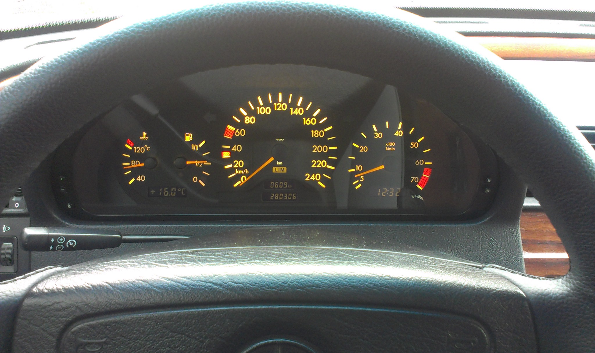

Повідомлення Ростик1 » Вів, 25 жовтня 2016, 18:19

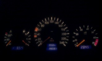

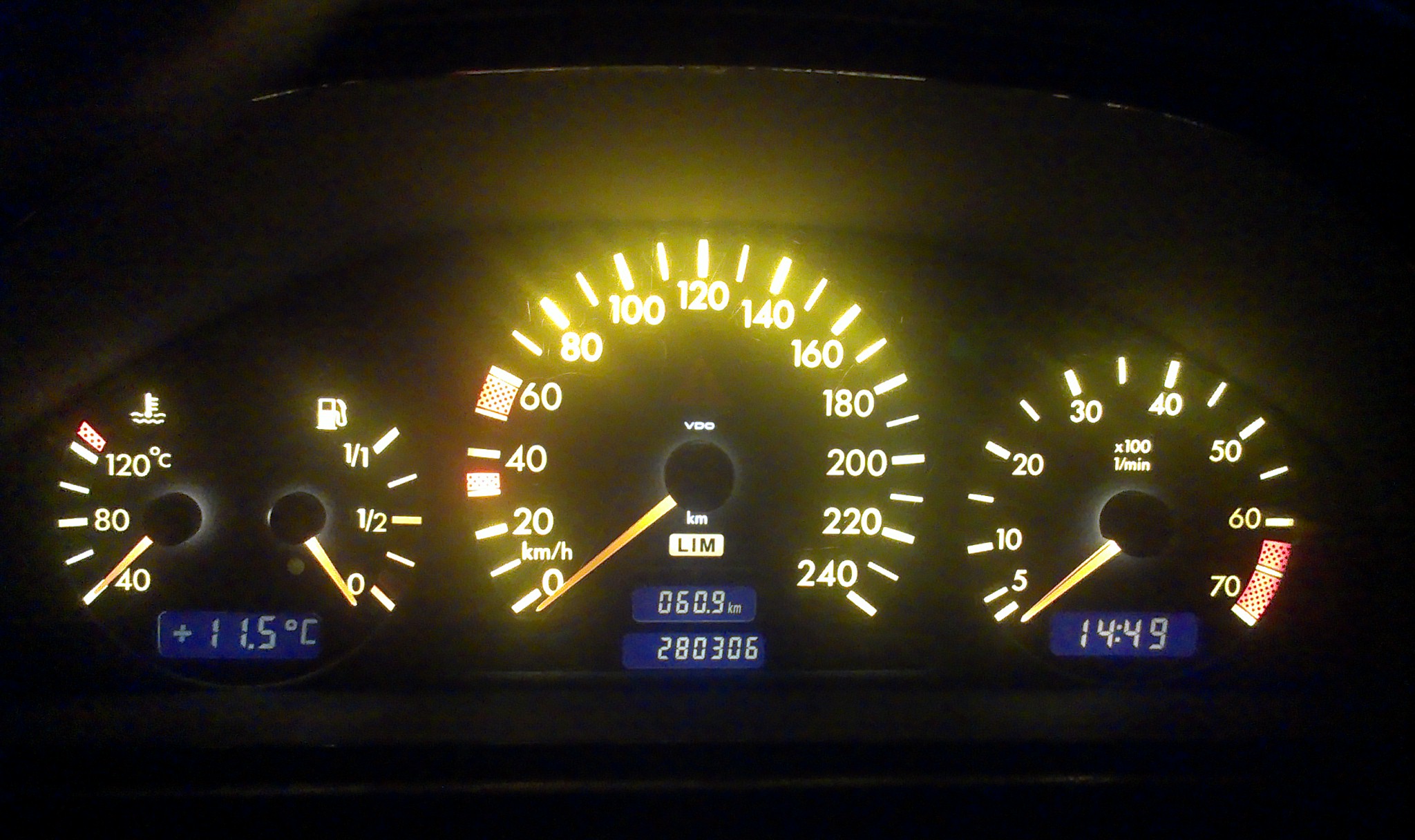

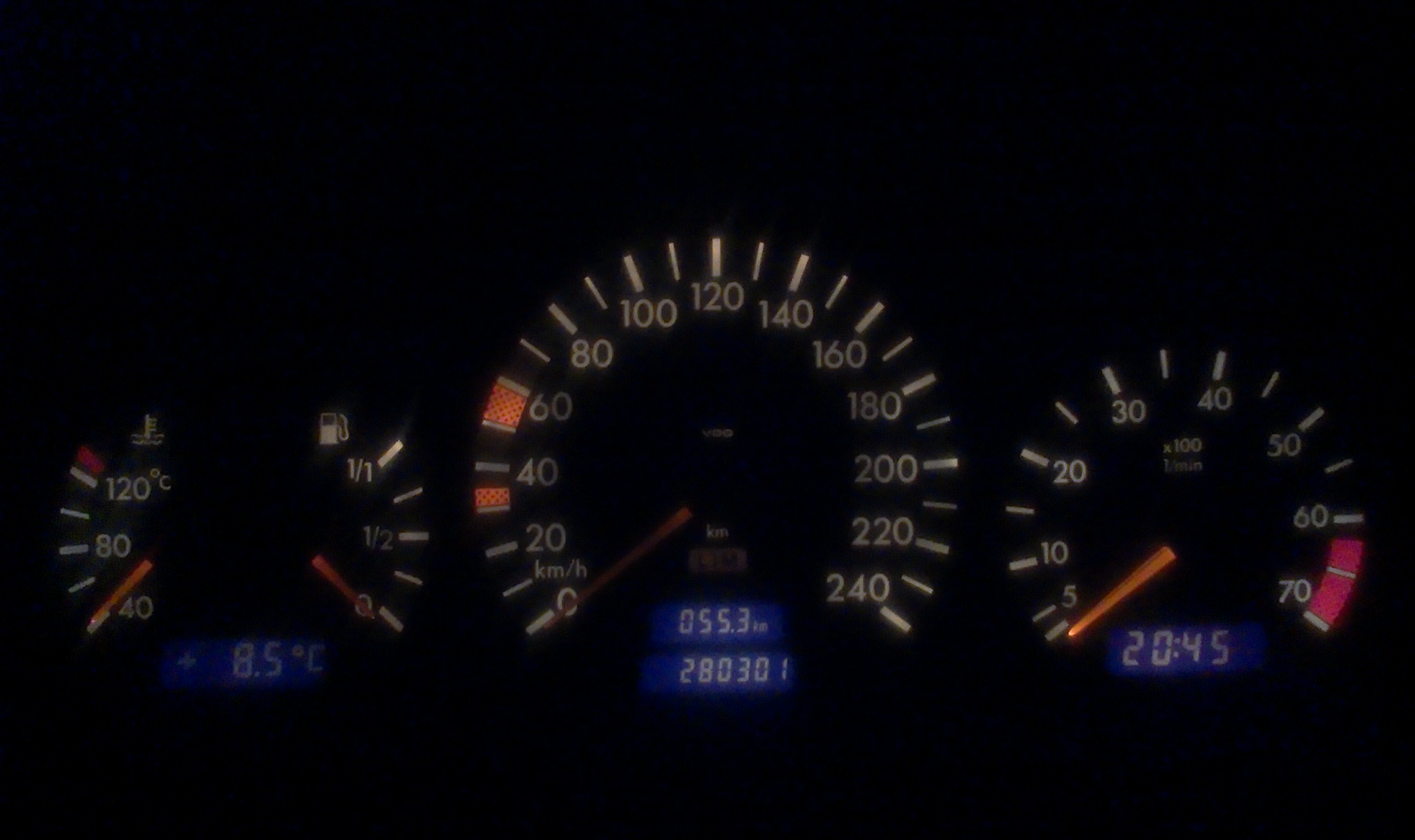

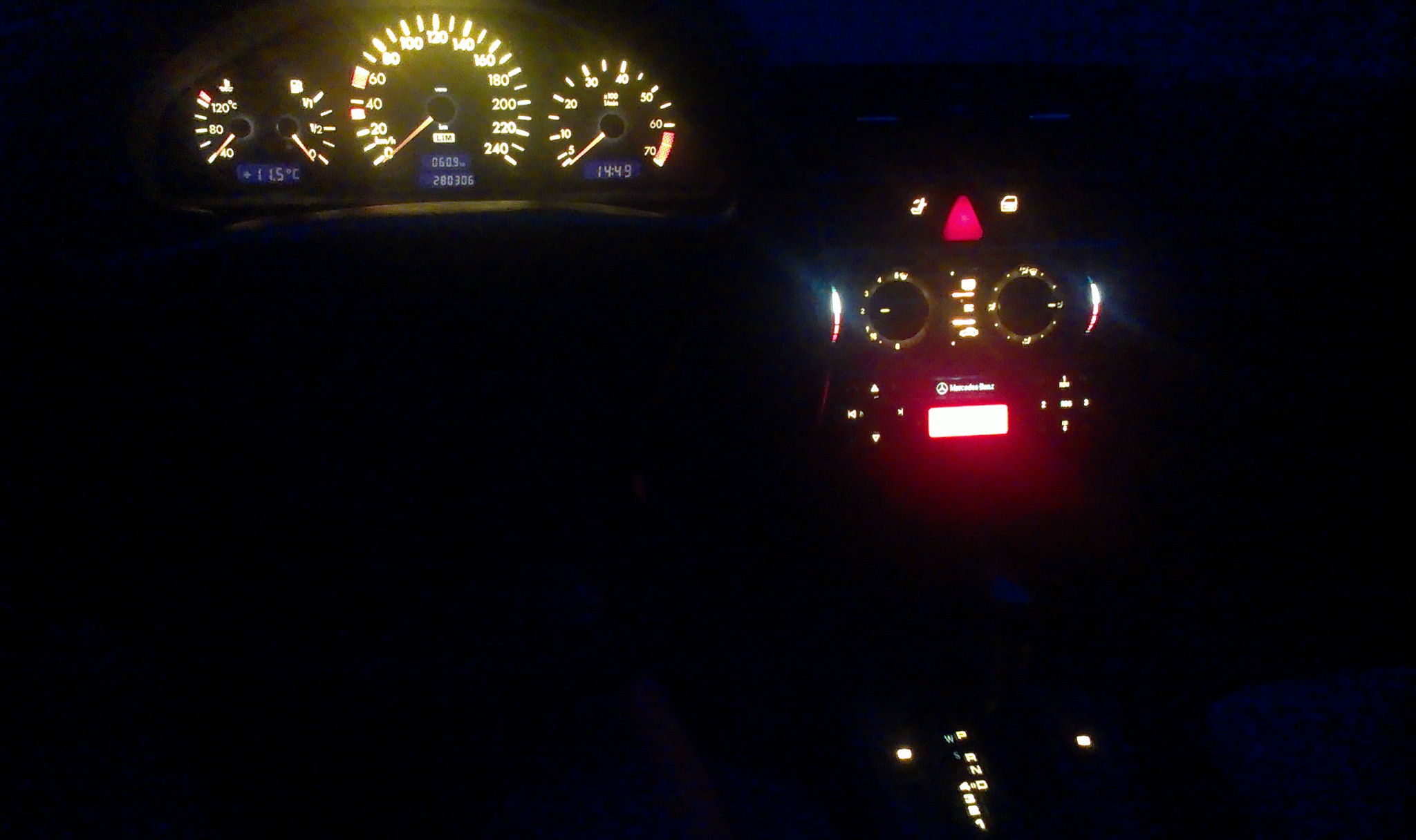

Дорожні сьогодні підсвітку, а точніше щиток приладів.
Щоб не відрізнявся відтінок робив так само як на центральній панелі - поніняв підсвітку на білу і на світлорозсіювачі поклеїв оранжеву плівку.
Регулювання яскравості збереглось і повноцінно працює. Тепер нова підсвітку на мінімумі світить так само як стара на максимумі.
Одним словом, я задоволений, світло яскраве, кольори насичені.
Далі фото:
Щиток приладів знімається і розбирається дуже легко, отже не впадло буде зняти його ще раз щоб поміняти шкали... Ой щось я забагато розговорився ;)
Повідомлення TELESYK » Вів, 25 жовтня 2016, 18:36
Ростик1, в тебе така ж приборка як в мене W208?
замінив просто лампи розжарювання на діоди в тих пласткиових пістонах?
Повідомлення Ростик1 » Вів, 25 жовтня 2016, 18:55
TELESYK, нєа, в мому випадку розібралась вся приборка, знялись шкали, під шкали наклеїв оранжеву плівку, старі лампочки викинув, по периметру кожної шкали наклеїв діодну стрічку білого кольору
Повідомлення Vasiliyyy » Вів, 25 жовтня 2016, 19:31
Ростик, тебе така яскрава підсвітка у темну пору доби не напрягає?
