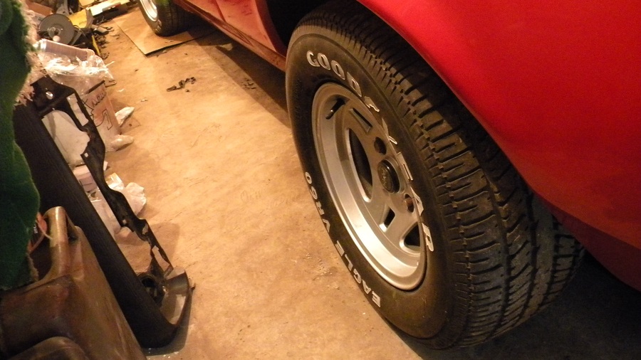

круть, все таки правий був дядько Генрі, шо колеса рішають у вигляді машини ;)
п.с. а подивитись зараз фотки з перших сторінок і останню... це провалля між ними. Орчик маладчага!

BOXER, Дякую! Судячи по активності форумчан після останніх фоток це підтверджує (що колеса рішають) :D А різниця дійсно відчутна :D

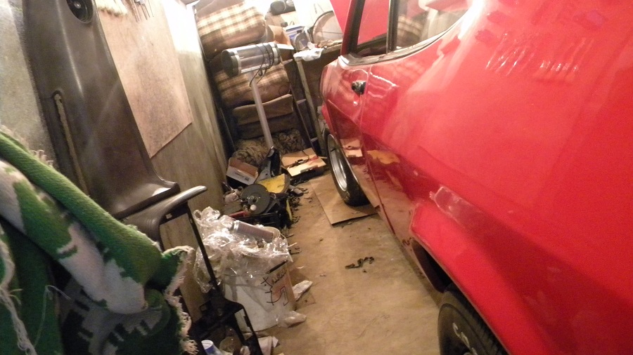

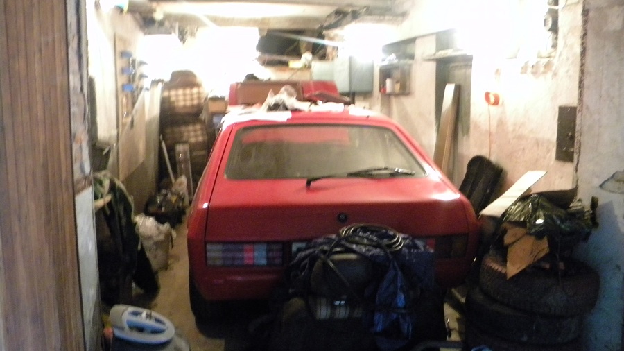

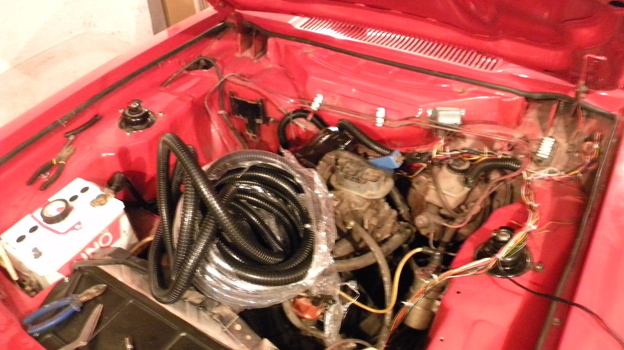

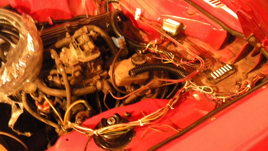

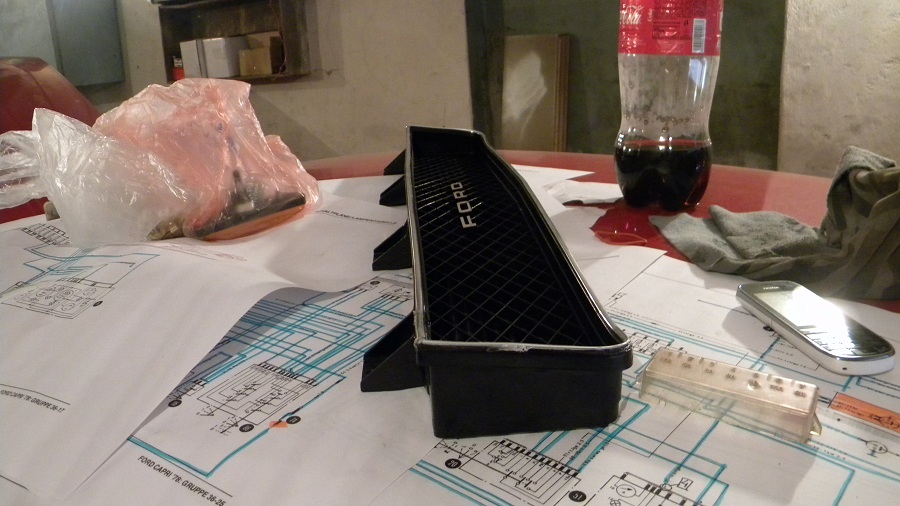

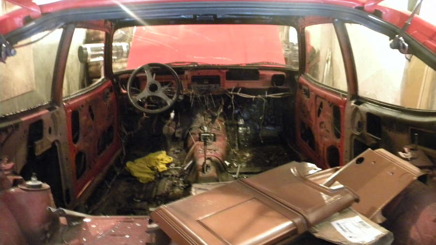

Після цих останніх фото я нарешті забрав капрі до себе в гараж :angel і почав його розборку і зборку назад ... роботи багацько ...
Також перерив всю електрику (знову весь у схемах сидів :D ) щоб все працювало і виправив проблемні місця :)
Також оновив решітку радіатора (відчистив, запаяв,помалював і добавив хрому на неї) 8-)

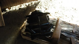

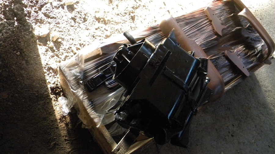

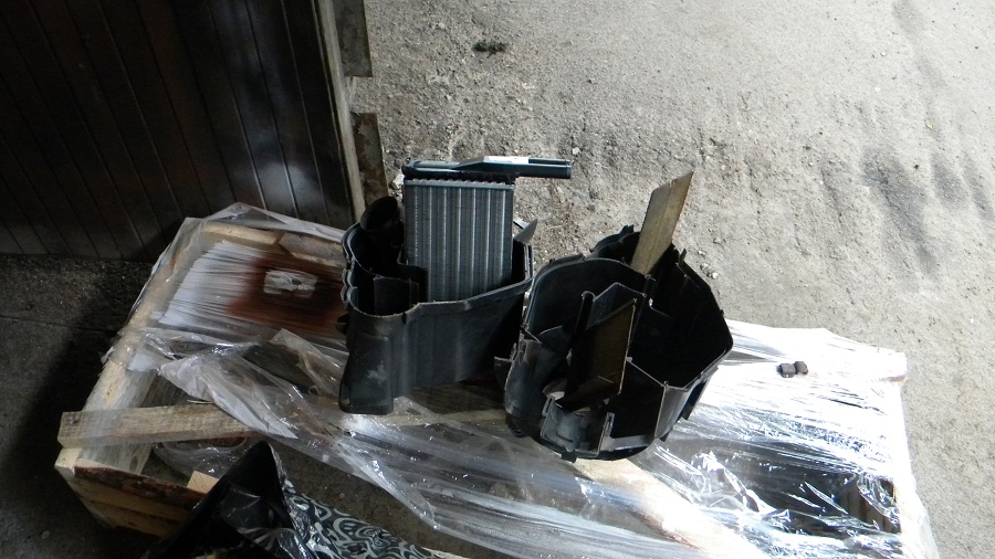

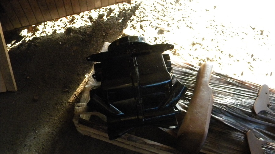

Далі прийшлось добряче побавитись з пічкою, так як старий радіатор потріскав і весь тосол заливало в салон ...
Новий радіатор коштував 100500 євро, тому був придбаний новенький радіатор від сієри, збільшена по довжині "кишенька" куди він залазить
(за допомогою пайки). Пофарбував корпус пічки, все зібрав і все працює на ура!

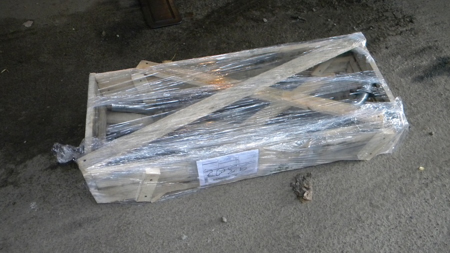

Ну і тим часом приїхала прийомна труба вихлопної системи (новенька).

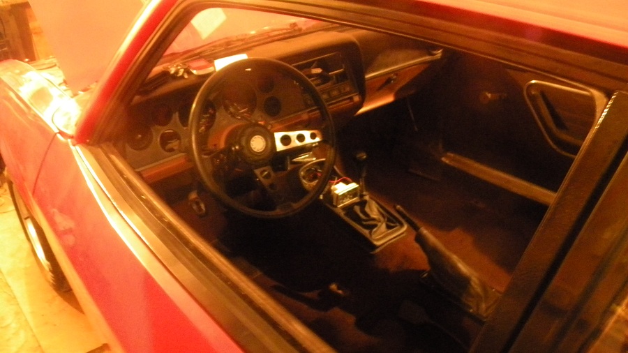

Повідомлення Or4ik » Пон, 07 жовтня 2013, 13:44

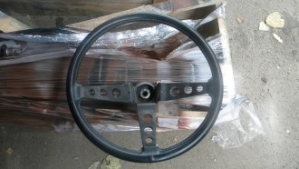

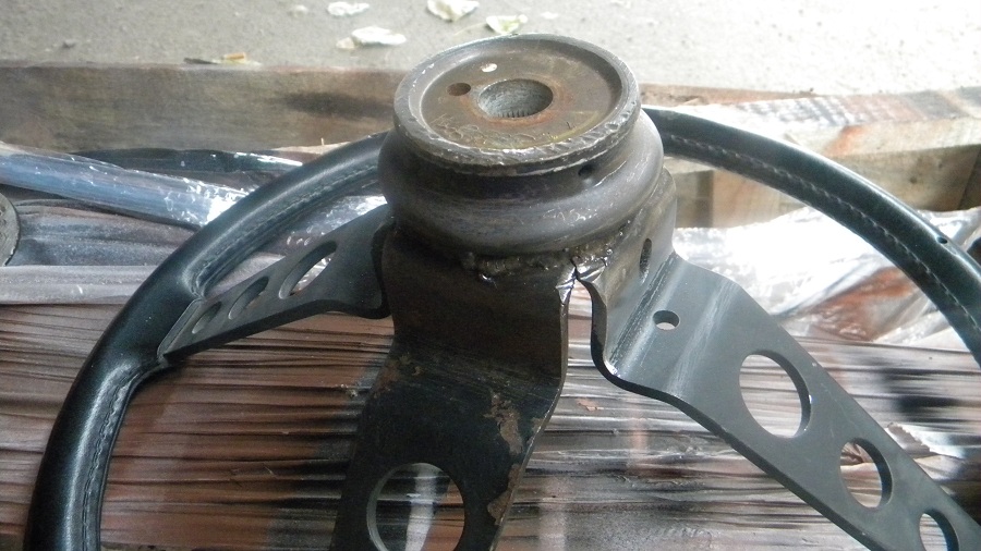

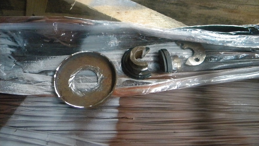

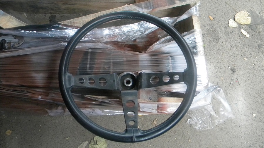

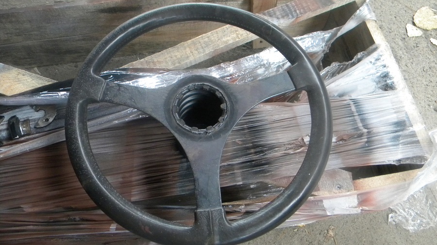

Старий руль хоч і був рідним але мені не дуже симпатизував ... тому був знятий руль з мустангу 79 року.
З старого руля зрізав посадочне місце і приварив його до мустангівського руля (перед тим зрізавши з нього кріплення на мустанг)
Все робилось з врахуванням розмірів декоративних кожухів, вийшло так як я і хотів.
п.с. Салон покищо зібраний стариий (відмив його) для того щоб коли майстри будуть перешивати бачили що куди кріпиться і як заходить.

руль мускульний :sing :happy
Re: Ford Capri S 1980р.н.
Повідомлення Ziro-cool » Пон, 07 жовтня 2013, 14:10
руль правильний..... :angel

mister_X, Ziro-cool, руль шо нада :D такий хотів відразу (правда хромований, але маєм що маєм)
