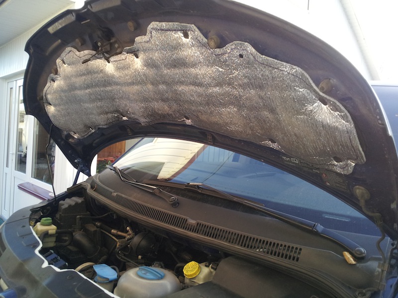

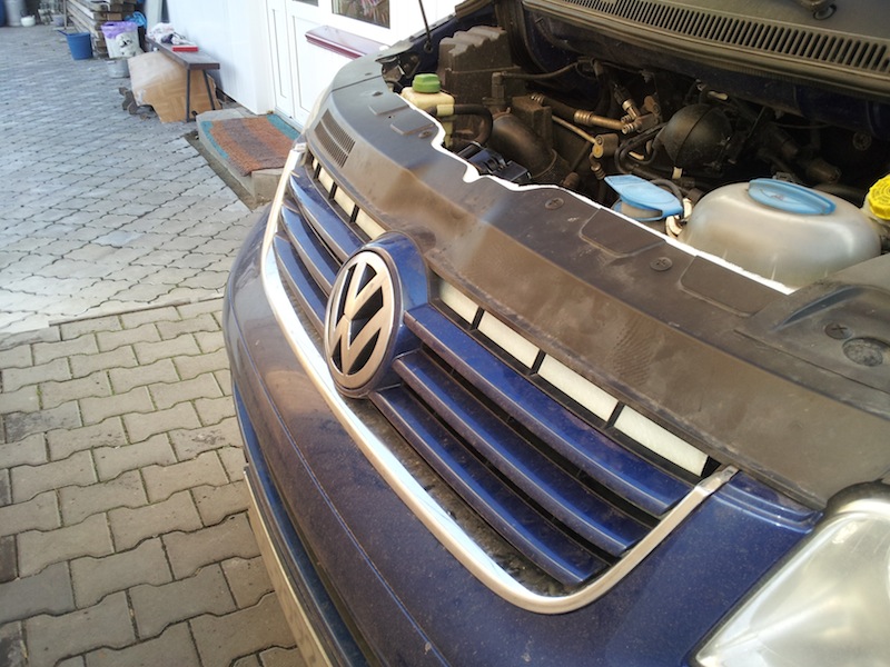

Вчора ввечері трохи пошаманив з капотом і картонкою матеріалом для решітки радіатора (купував за пару гривень в буд матеріалах). Фото нижче.
Результат: швидше прогрівається на ходу і трохи повільніше остигає.

А шо на ВАГах нема утеплювача капота? :shout шютка звичайно :ninja
Re: Мій "Мультік"
Повідомлення cat-yellow » Суб, 03 листопада 2012, 22:53
Sluva, є, він під тою штукою саморобною, але він чорного кольору, а тут я намагався створити міні-ефект термоса.

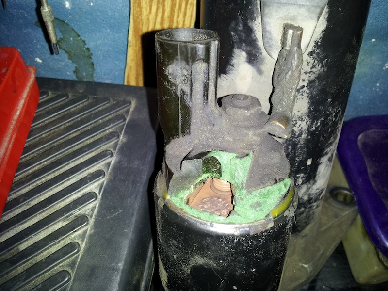

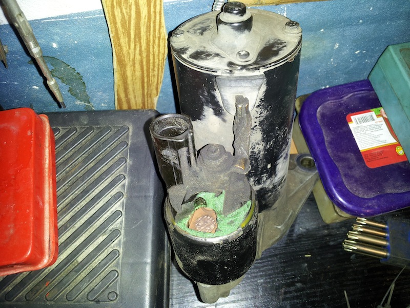

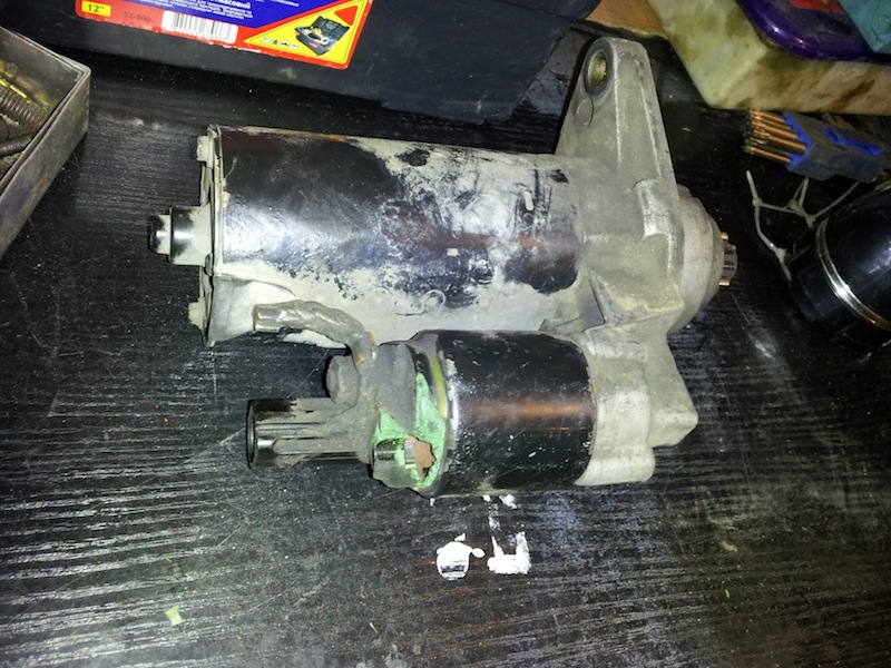

шо робити? пішло спати втягуюче.... відломався контакт...
шукати втягуюче?
стартер (втягуюче)
стартер (втягуюче)
стартер (втягуюче)

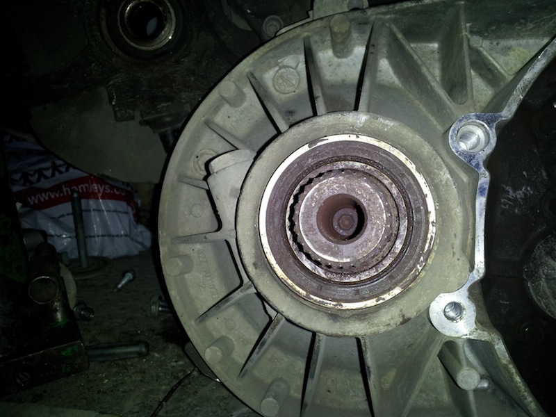

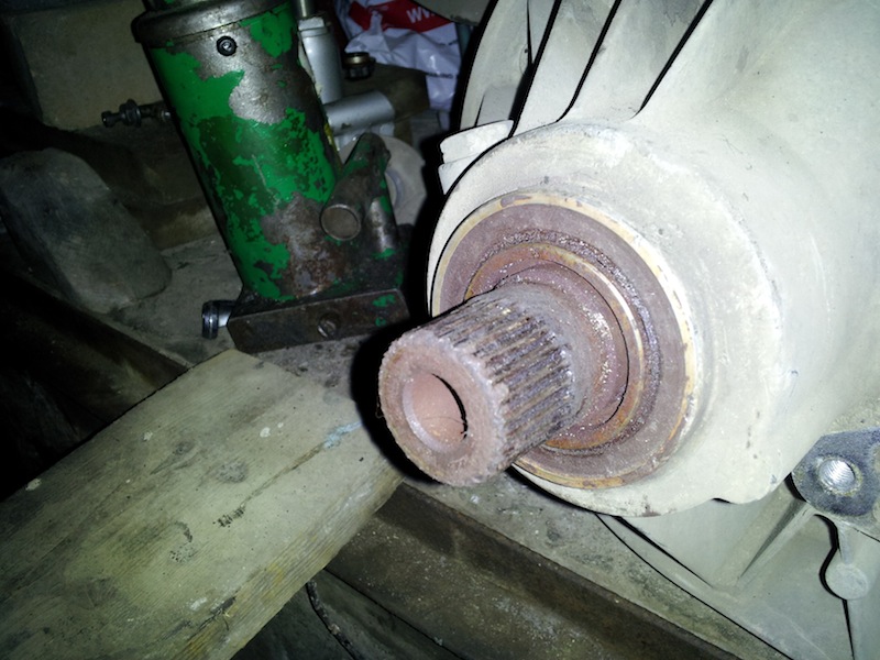

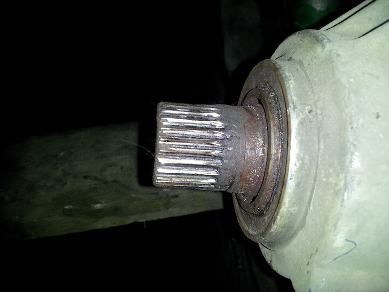

на КПП підустали шліци на праву піввісь, наразі нічого робити не буду, як є - так є... буде не так - буду шось робити
вал КПП на праву піввісь, трохи підуставші шліци, але наразі нічого робити не буду

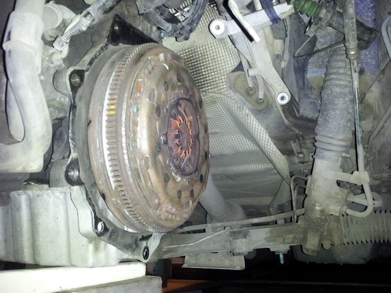

старе щеплення

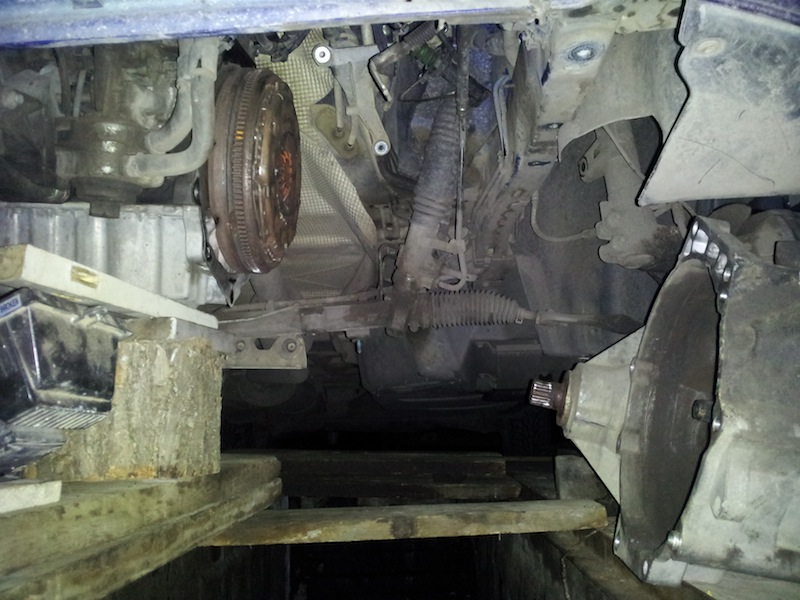

вид з ями, КПП демонтована, старе щеплення ще не знято

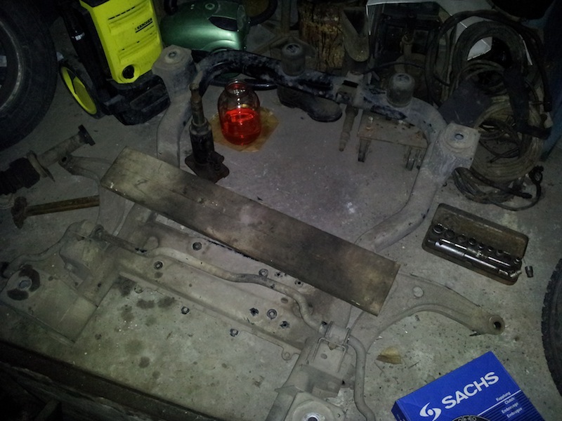

демонтований підрамник з ричагами
