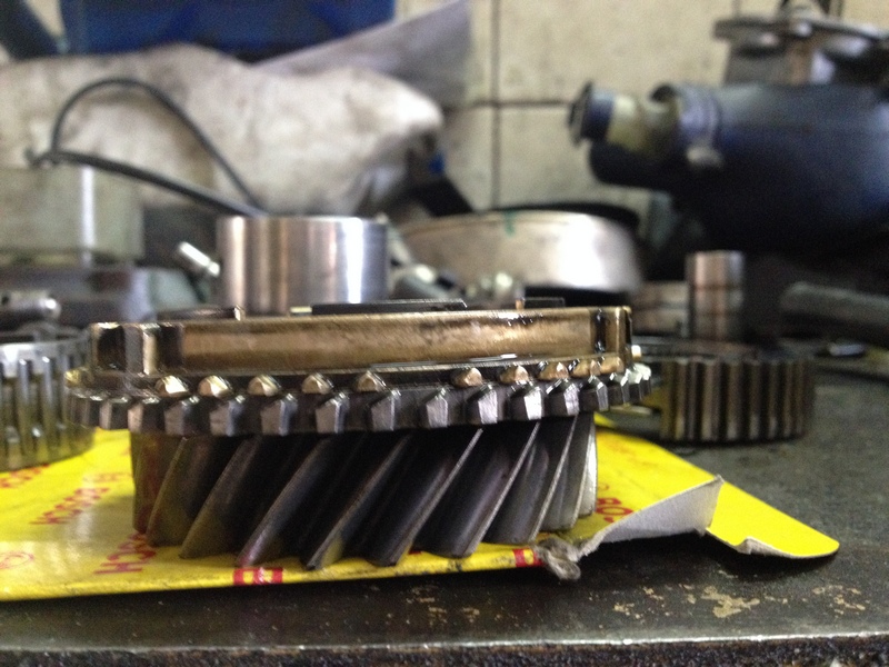

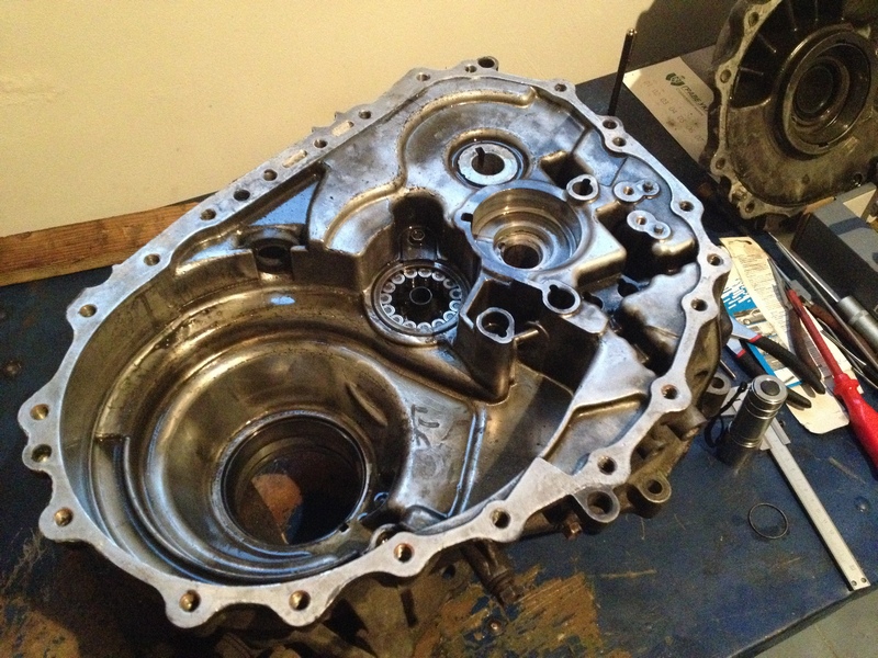

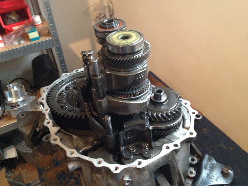

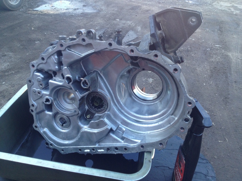

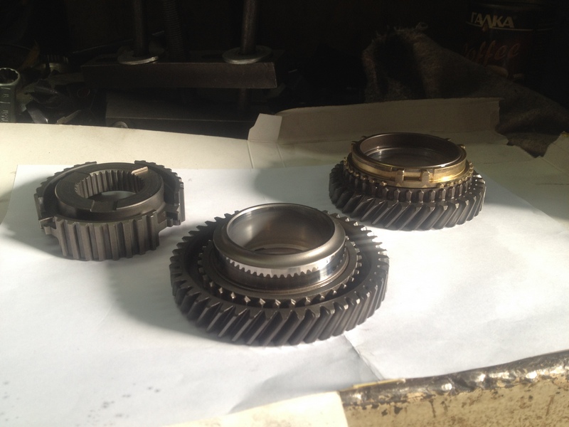

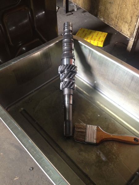

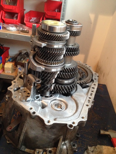

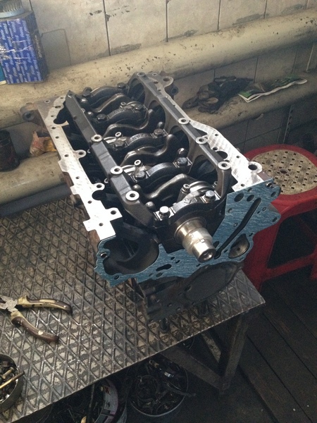

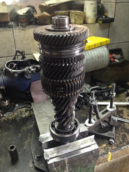

Напишу пару апдейтів по машині, і викладаю трошки фотографії
дозамовив з Англії запчастинки яких бракувало і почали збирати двигун :clap

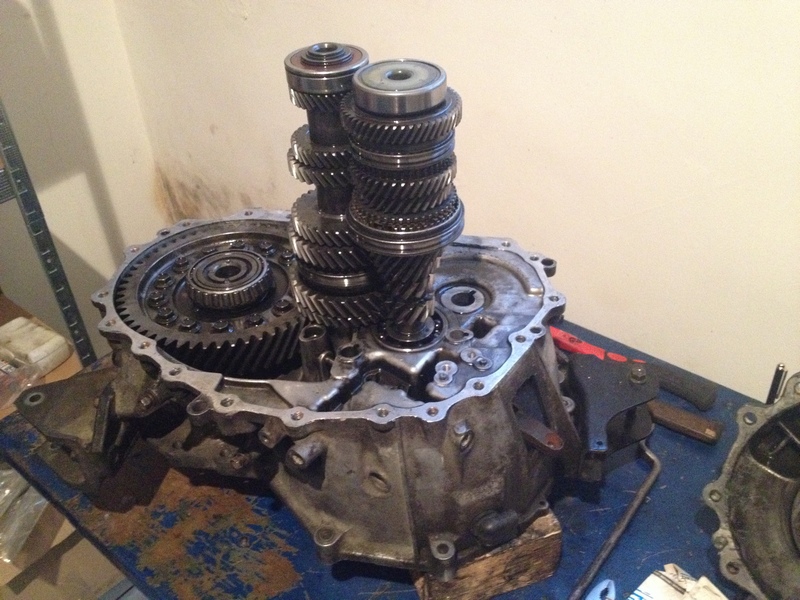

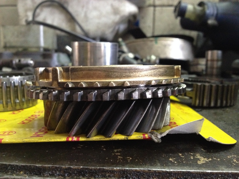

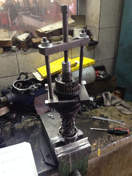

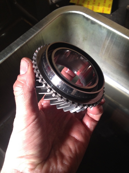

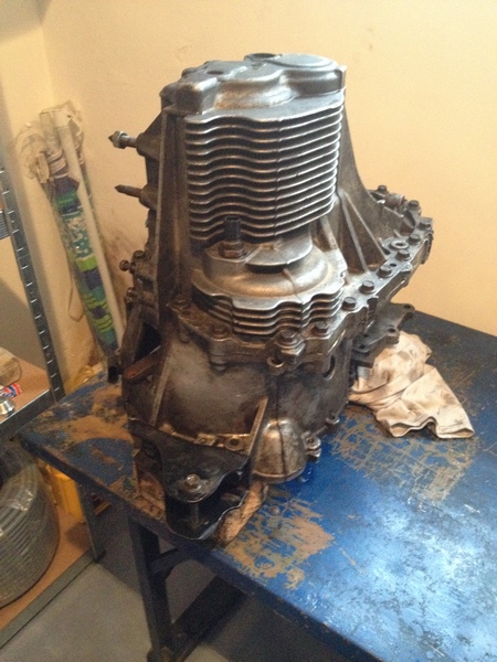

Поки моторист (дядя Паша) збирав мій мотор я тим часом вирішив розібрати коробку передач, третя передача включалася з хрустом :sad
Довго шукав майстра у Львові, той не мав часу, а інший захворів, а третій не вміє і взагалі боїться туди лізти.... от і вирішив я сам туди залізти)) :D

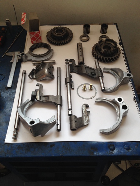

Розібрали і зібрали коробку без особливих проблем (коробку розбирали перший раз), розпресували первічний вал, замінили синхронізатор, помили всі частини і зібрали все назад. Велике спасибі Роману який помагав, тримав, підказував і терпів мене))) :happy
Зараз, коли я пишу це повідомлення, хлопці встановлюють двигун з коробкою на автомобіль, завтра на вечір запланований виїзд :yahoo
До зустрічі на дорогах :-)

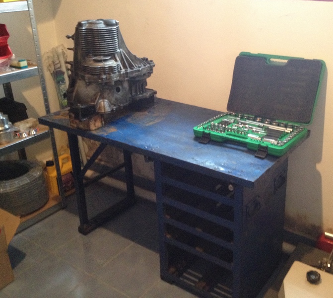

ось таку міні майстерню обладнав в себе на складі
коробка передач, 6-ступ, Ево 9

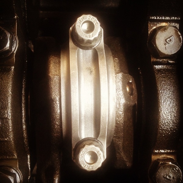

шатунні болти ARP2000
4G63
новий синхронізатор
старий синхронізатор
мийка деталів
