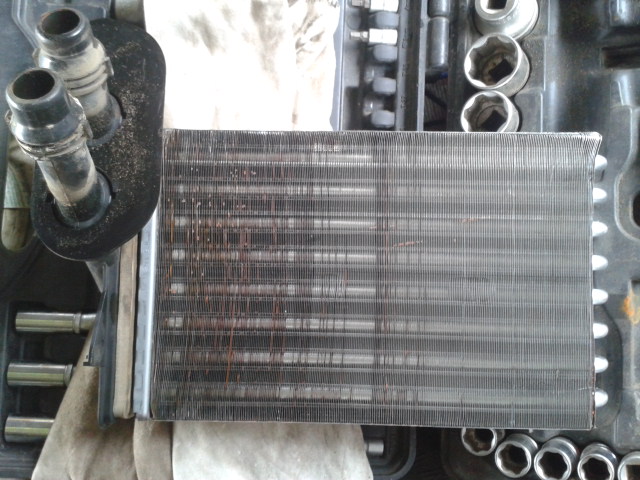

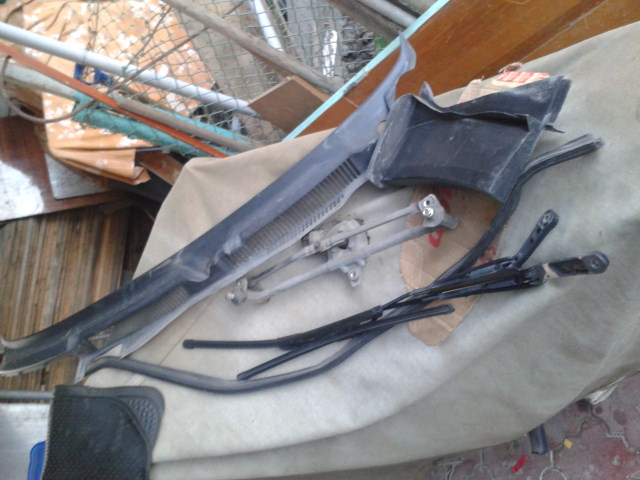

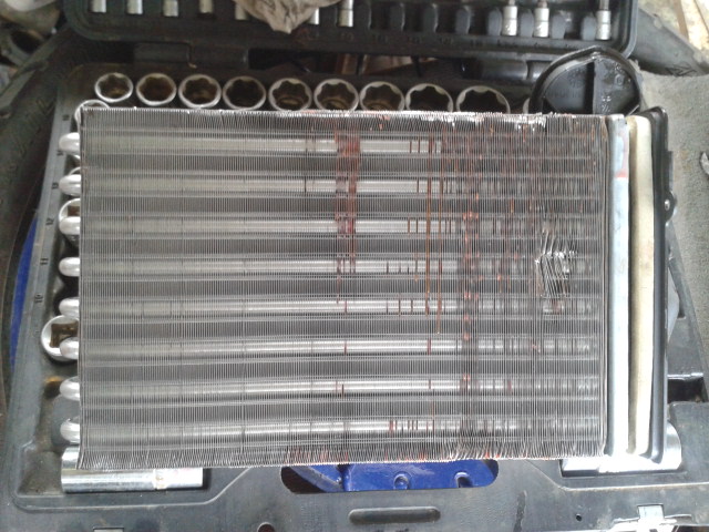

Вирішив я сьогодні поміняти радіатор пічки, видать слезить, вікна потіють/жирні і трохи пара валить з воздуховодів, поки не потекло в салон.
Хлопаки, але то гєморна штука! Перепочиваю, залишилося відкрутити корпус пічки і витягти радіатор. Фотка того кашмара. Складати певно буду вже завтра, нині вечерком назюзюкаюся!

Re: Мій Гольфик-америкос МК4
наййогошляктрафить
співчуваю, але комусь таке довіряти неможна
шумки добав поки розібрано все, чи там не треба?

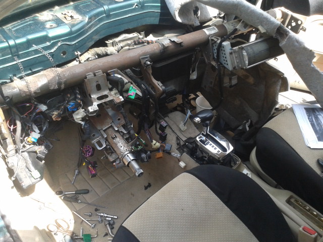

Наййоготакитрафит! Прийшов колєга(колись працювали на СТО), по моїй просьбі приніс фляндєр пивасіка і робота зрушилася, таки втяли, вже почали збирати. Вчасно я тую роботу затіяв, в корпусі було вже волого. Отаво хрєнь мені сьогодні і завтра буде їсти мозок.

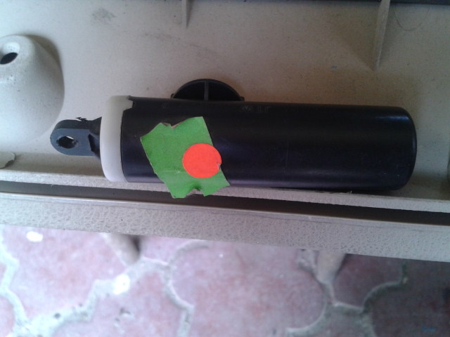

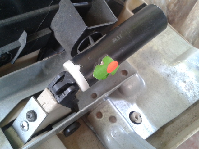

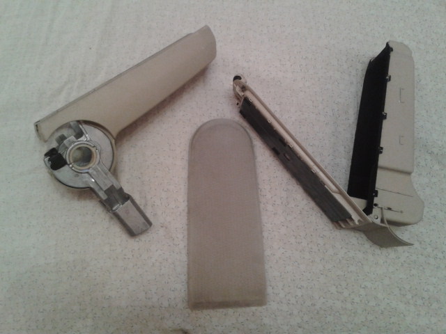

Таки вчора скрутив, завів і переїхав. Залишилося защолкнути нижній пластик. Заодно справив задній підстаканник, підтягнув ручник, зняв для прання підлокітник. Бардачок колись просто падав, виявив непідєднаний тормоз кришки, тепер відкривається як старі касетні мафони, плавно помало.

jetros, скажи чесно, лишні болтіки є?

Ти не повіриш, ще бракнуло три самонаріза. Один сам загубив, а два колись біля педалів були заколхожені.b_andriy писав: jetros, скажи чесно, лишні болтіки є?
Збирав сам, саме головне без спішки і алкоголю!

Ще скажу, торпеду до мене цього ніхто не розкручував(я перший), всі болтики(нижжні-зелелі, верхні-білі) були промальовані по заводу. В мене амариканець і були присутні деякі деталі заокеання типу MEXICO. З інструменту нічого особливово: фігурна викрутка, головка 13, три види маленьких зірочок,......... і все!b_andriy писав: скажи чесно, лишні болтіки є?
п.с. Не врахував велику зірку для гайки руля і плоску викрутку з зняття подушки!
Все розбиралося акуратно(перший раз) і збиралося не спішно!
П.П.1. Якщо комусь треба буде провести дані маніпуляції, стукайте, допоможу і проконсультую!

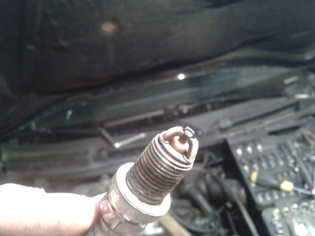

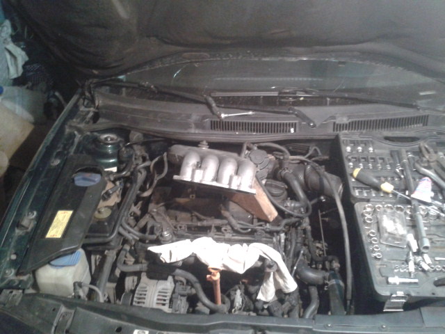

Таки добрався я до свічок. Треба було зняти впускний колектор щоб відкрутити 2-й і 3-й циліндри. Машинка зразу почала краще працювати, може і апетит трохи зменшиться.

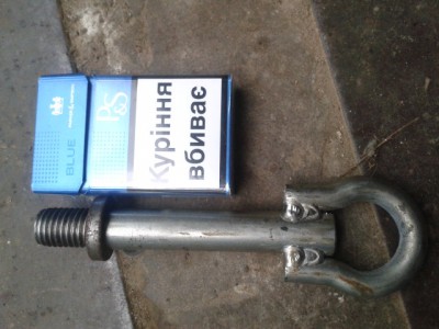

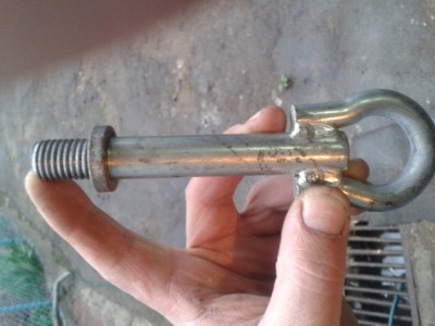

Зробив собі буксирувальний крючок з Тойоти Кемрі, взяв оригінал і дальше токарка. Вийшло дешево і сердито. На шроті за нього просять 250грн. Нехай буде!

планую в суботу в себе в 1.6 BSE таке робити, також буду колєктор знімати, скільки часу зайняло?jetros писав: Таки добрався я до свічок. Треба було зняти впускний колектор щоб відкрутити 2-й і 3-й циліндри. Машинка зразу почала краще працювати, може і апетит трохи зменшиться.

Там немає чогось надзвичайного. 5 болтів спереду(шестигранник №5) і 5 болтів позаду двигуна над випуском. Знімав тільки газовий трос і один вакуумний шланжик. Прокладку не міняв, небуло потреби, посадив на герметик Дірко.
Демонтаж - 15хв, монтаж - 25хв. Саме важче, це зняти ковпачки зі свічок, брав довгі кліщі і дуже акуратно.
Робив це вперше!
Робив це вперше!

jetros, ну в мене трошки інший колєктор, але +- те саме все

Я думаю там візуально все побачиш, але попередньо перейдися по братських форумах, там мають бути фотозвіти.b_andriy писав: в мене трошки інший колєктор, але +- те саме все
Принаймі я так робив!

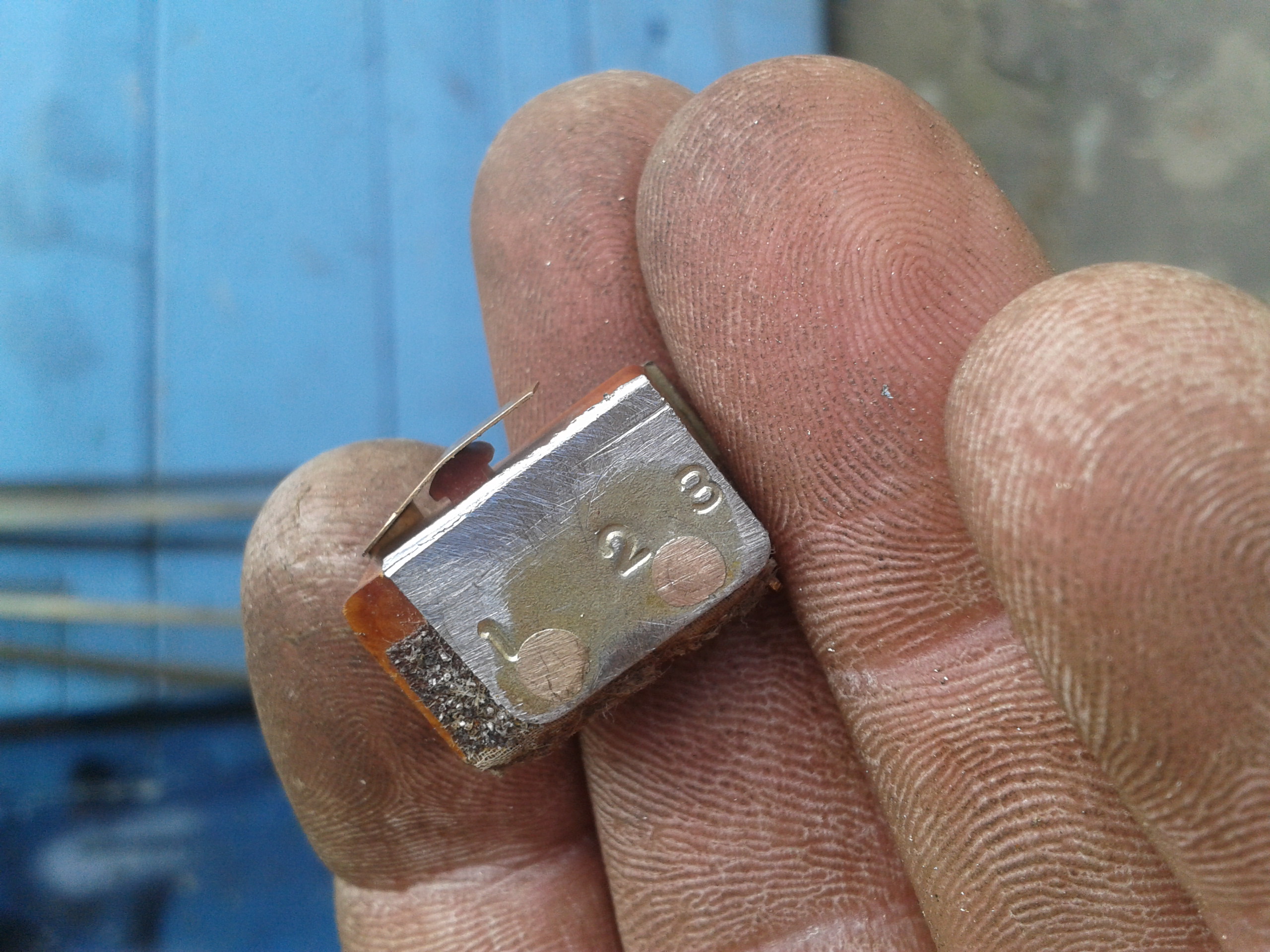

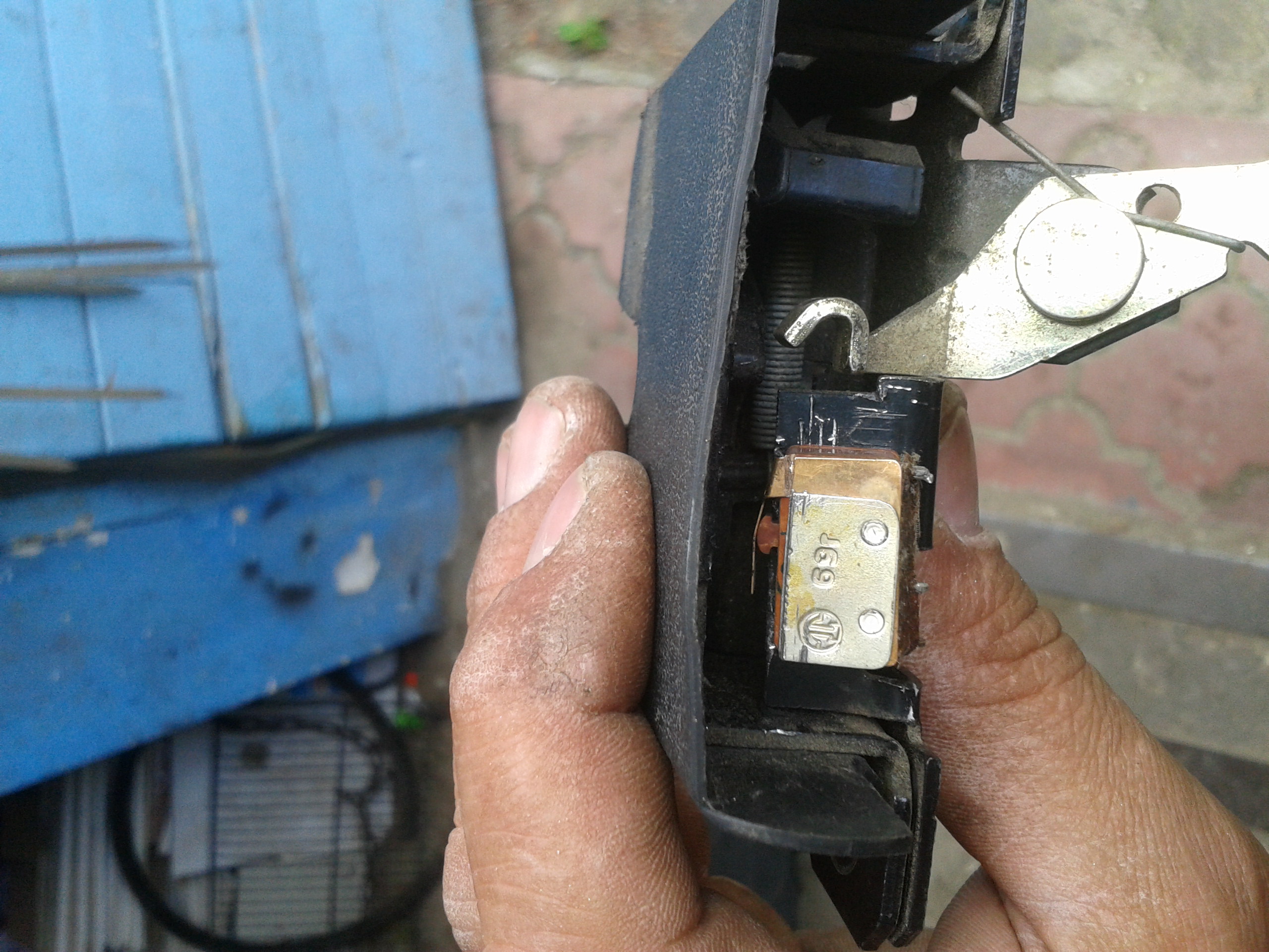

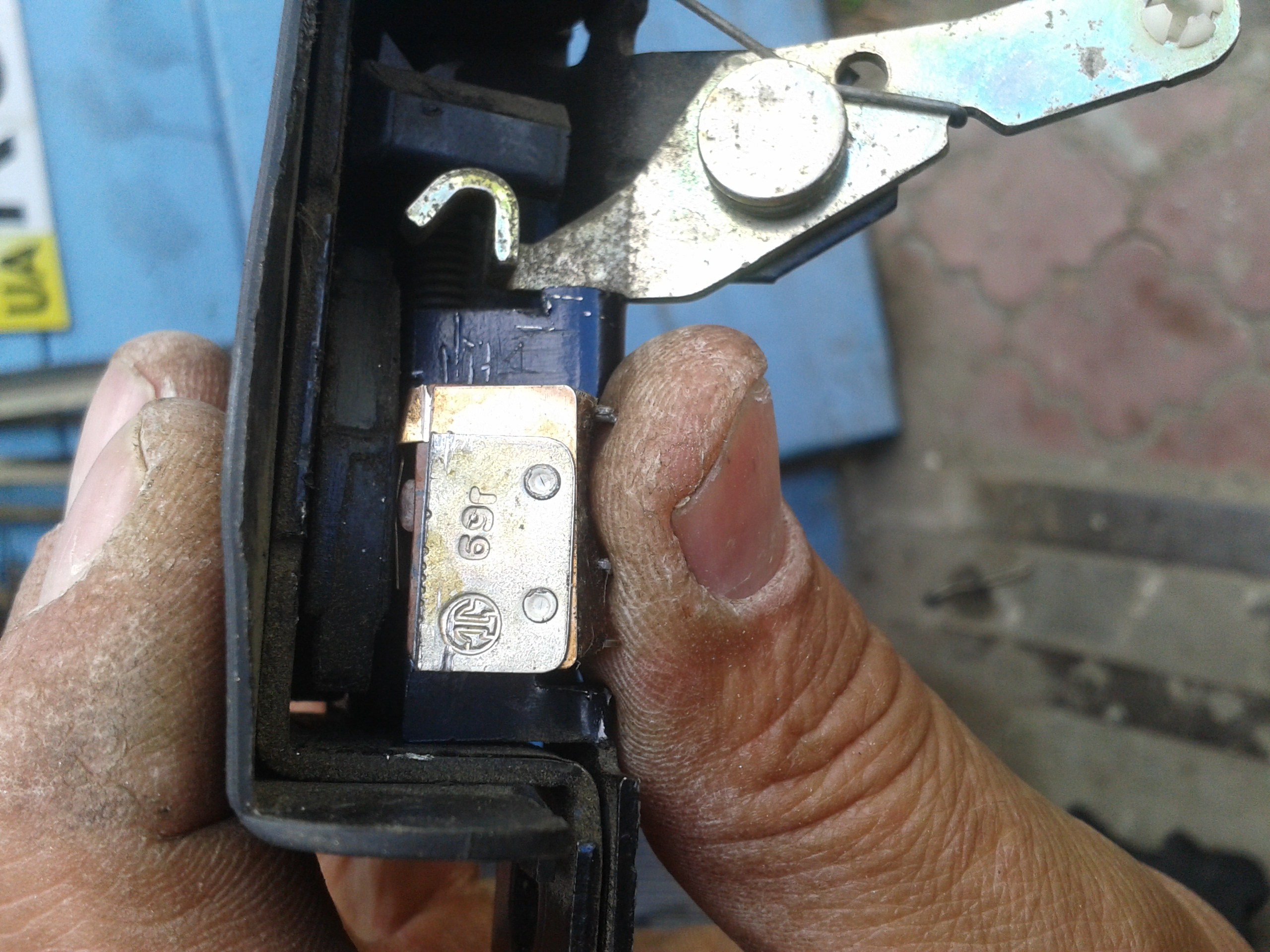

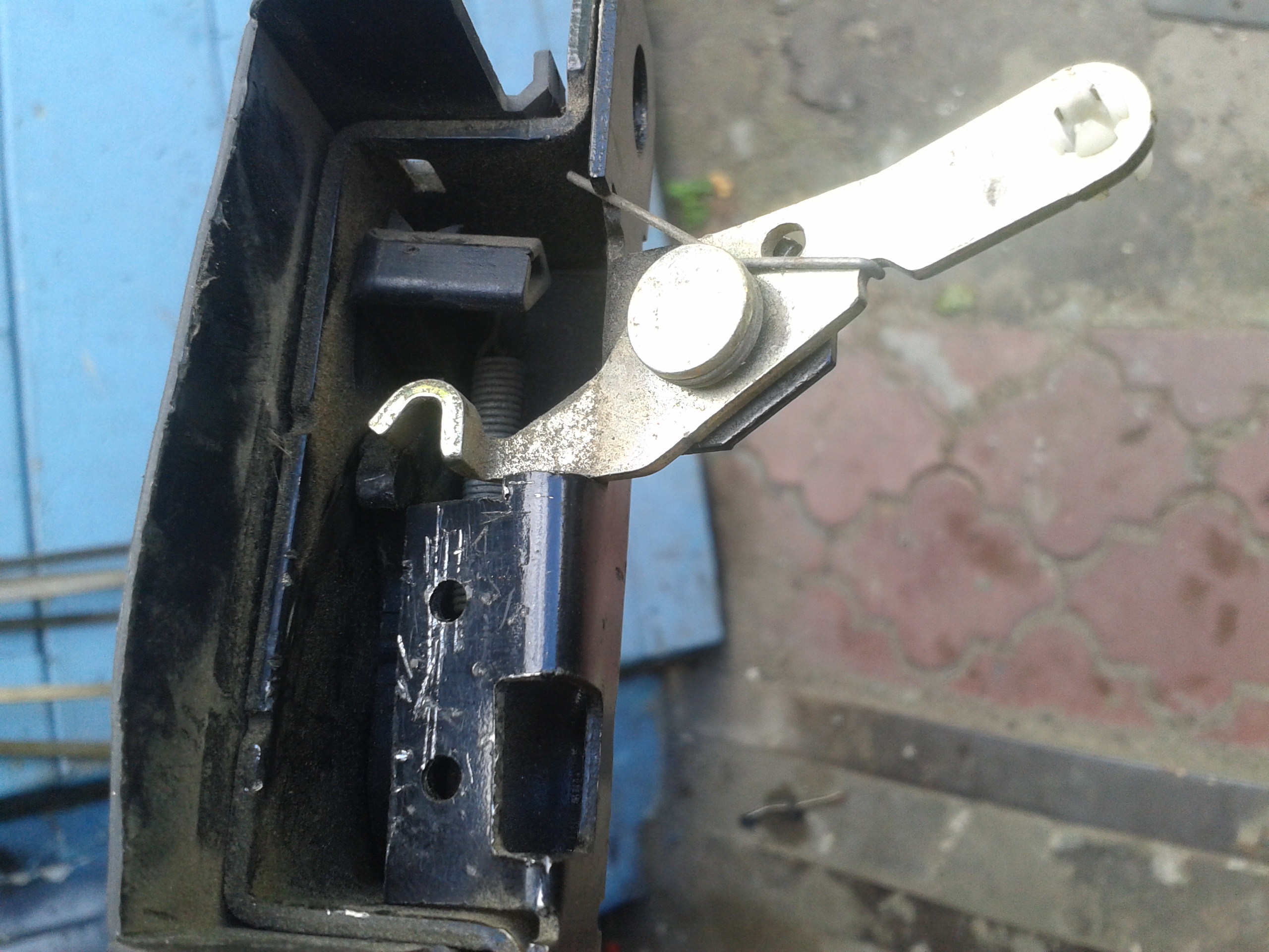

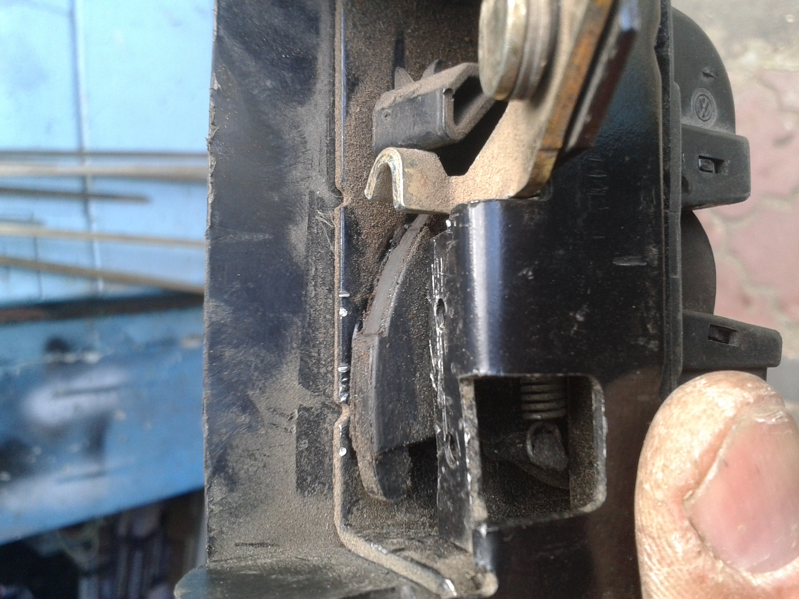

На вихідних вирішив таки поміняти мікрик замка багажника, зимою його залило рідиною і замкнув. На все пішло 3 год., з перекурами і хатньою роботою. Старий мікри відколупав і викинув, потім почав прикидувати що поставити. В батькових "закромах" знайшов пару совєтських мікриків, чуть-чуть більші за розміром, зато надійні. Спланував пластину і тупо приклеїв на "Супер клей Момент". О чудо, працює! Третій вивід припаяв на сигналку, два на лямпочку.
Саме цікаво, що машина в мене вже скоро чотири роки, а я тільки побачив, що на панелі приладів присутня лямпка незакритого багажника, до цього незнав про її існування!!!
п.с. мікрик 1969року, мій одноліток!!!
Трохи фото того процесу

весело так, щоб замінити свічі, треба зняти колектор...
- Fobos
- Рятівник форуму
- Повідомлень:10217
- Ім'я:Юра
- Авто:Fords
- Звідки:Patona str.
- Дякував (ла): 138 рази
- Подякували: 9 рази
T5-R, це VAG дєтка, таке ж на 1.6 і 2.0 на октавіях, гольфах, джетах і тд...
