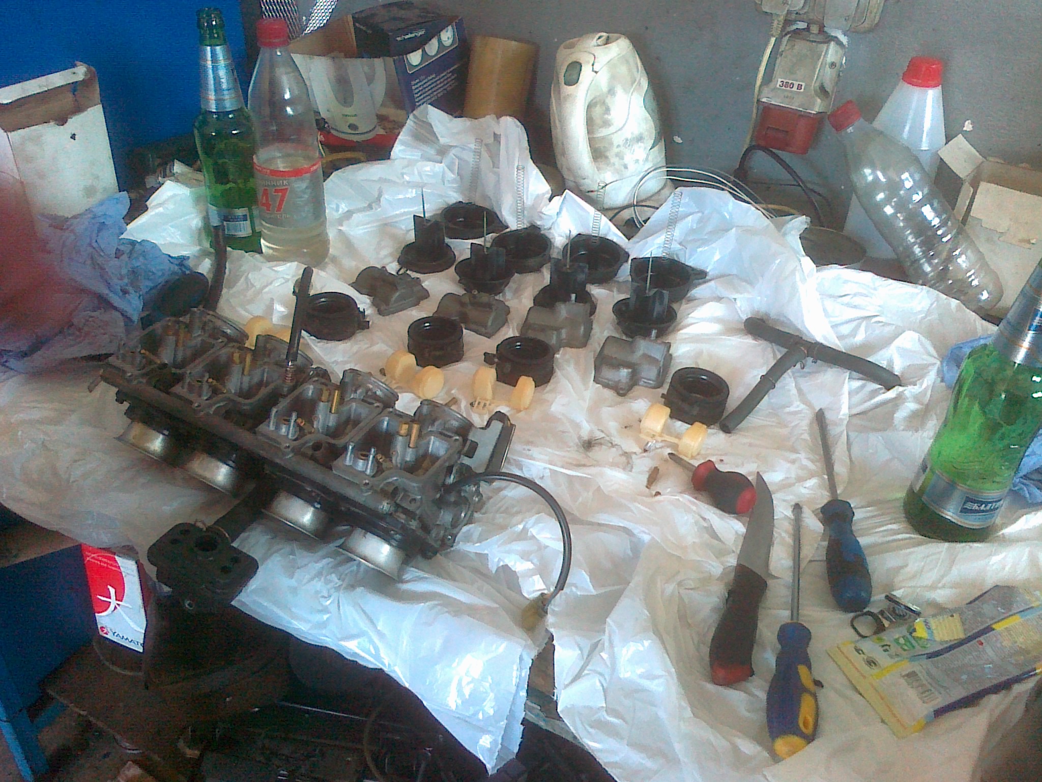

Re: Honda Fireblade
Повідомлення DNK » Сер, 20 червня 2012, 16:20
для тих хто в танку розпиши шо ти робив,чистив систему подачі бензи і міняв фільтри?скільки там фільтрів,і опиши троха ту всю процедуру.
hitlos
Повідомлень:2098
Авто:Мото
Номер:Numero Uno
Re: Honda Fireblade
Повідомлення hitlos » Чет, 21 червня 2012, 10:02
Що тута не ясно :ninja помив карби. Фільтр походу 1-н. принаймі в моїй ямасі 1-н. на 4 карба.
Re: Honda Fireblade
Повідомлення Ziro-cool » Чет, 21 червня 2012, 11:34
певно помив,
гену зробив?
vovik
Повідомлень:2244
Ім'я:vovik
Авто:А7, Husky TE 250
Re: Honda Fireblade
Повідомлення vovik » Чет, 21 червня 2012, 21:53
Головне що чистив Балтикою :)))) - валити мусить ойойой ))
Re: Honda Fireblade
Повідомлення LEgEnDA » Чет, 21 червня 2012, 22:42
Валить краще. Штатного бензинового фільтру небуло, тому в карби попала срань( впринціпі їх я так поняв ще ніхто не розбирав), тому вони ще досить свідо виглядали. В одній поплавковій камері плавала якась хрень, яка при тапці в пол залипала на жикльор і мот валив на 3х циліндрах.
Розібрали все, промили, попродували повітрям, зібрали, синхронізували( ще раз дякую Вовці за вакуометр)
Поставив між баком і карбами фільтр і усьо гуд.
Ziro-cool писав:гену зробив?
там не в гєні справа була, а в реле-регуляторі.
Наразіі стоїть саморобне( дякую AlfaMan), спаяне на радіаторі від компа, з регулюванням вольтажу який подається на акум. Все паше( після того як 5 раз перегоряли різні детальки :facepalm )
Але я замовив з ебею нове, прозапас.
vovik писав:Головне що чистив Балтикою ))) - валити мусить ойойой ))
Без балтики ніяк :D
Я то все сам розібрав, але збирав карби товариш, який знає на 100% шо до чого, бо там можна і заблудитись :facepalm
