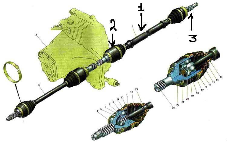

Питання на засипку. При повному повороті на право роздаєть скригот і шум із лівої сторони підозра на шруси, як дізнатсь який із двох внутрішній чи зовнішній?
Re: ВАЗ-21083-02
Повідомлення Black » Вів, 14 жовтня 2008, 13:14
Electronic писав:зовнішній
Быстрей всего,внутренние на излом не крутяться хотя имеют возможность.

Re: ВАЗ-21083-02
Повідомлення C#@O$ » Вів, 14 жовтня 2008, 15:22
_ Зовнішній.
Re: ВАЗ-21083-02
Повідомлення Black » Вів, 14 жовтня 2008, 15:26
Electronic, Внутренние ШРУСы как правило меньше изнашиваються т.к.сидя на полуосях они не поварачиваються ,а всего лишь играют на неровностях,а наружние заламываються каждый раз как ты только повернёшь рулевое колесо,и из-за этого имеют больший износ что приводит к частой замене чем внутренние,понятно ?????

Re: ВАЗ-21083-02
Повідомлення Black » Вів, 14 жовтня 2008, 15:38
Electronic писав:так думки розділились
С кем и куда ?????? %)
Смотри.Картинка (без цыфр) -это посадка и стопорение внутренних ШРУСов в коробке.
Картинка (с цыфрами)
1.полуось в сборе
2.внутренний ШРУС
3.Наружный ШРУС который в переднюю ступицу вкручиваеться .
Вьехал теперь????

Re: ВАЗ-21083-02
Повідомлення Black » Вів, 14 жовтня 2008, 15:53
Electronic, Это радует!!!!!! :)
Но прикол в том что внутренние то ж вылетают но редко в основном причина в том что им не уделяют внимание я за пыльники ,туда попадает пылюка и грязь + смазка = жестокая штука для шарикообразного соединения и сеператора ,т.е.хуже наждака итог трудно не догадаться :cry Их то ж заодно продиагностируй!!!!

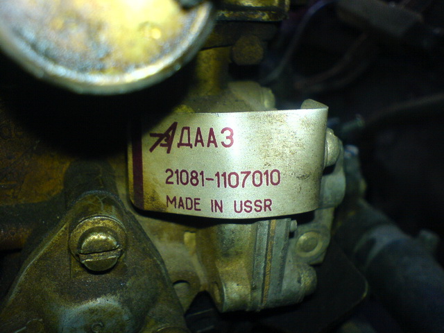

Повідомлення Electronic » Чет, 16 жовтня 2008, 10:33
Всім привіт! Замітив що вмене на машині стоїть карбюратор ДААЗ-21081 :cry хоча на скіки я розумію мавби стояти ДААЗ-21083 :angry (Для установки на двигатели с микропроцессорной системой зажигания разработана модификация ДААЗ-21083-1107010-05 серии 21083.) . Хочу дізнатись чим це мені загрожує, ну тіпа менше мошності, більший розхід палива і т. д.
Ось тут найшо деяку інфу по карбам:http://a-r-d.ru/motor/6.htm.
Ось фото карба:
Re: ВАЗ-21083-02
Повідомлення Black » П'ят, 17 жовтня 2008, 09:19
Electronic, Чем тебя этот карб не устраивает ????
Машина не едет ??????
Повідомлень:18160
Re: ВАЗ-21083-02
Повідомлення vovka » П'ят, 17 жовтня 2008, 09:57
карби 083 від 081 відрізняються тільки парою жикльорів які продають на любому базарі по 2-3 грн.. десь була в мене таблиця чим саме вони відрізняються але нема під руками.
Electronic
Повідомлень:101
З нами з:П'ят, 10 жовтня 2008, 10:47
Авто:ВАЗ-21083-02
Звідки:м.Рівне
Re: ВАЗ-21083-02
Повідомлення Electronic » П'ят, 17 жовтня 2008, 14:22
Black,та ні їде, але просто хотів дізнатись чи це непогано для машини тіпа мала смесь чи шоть тіпа того... :unsure
Re: ВАЗ-21083-02
Повідомлення Black » П'ят, 17 жовтня 2008, 14:33
Electronic,
Electronic писав:Авто було випущено в далекому 1991 році для німців
Ещё же ездит ;) я в карбах не спец но существенной разницы не вижу разве что спецов помучай.Думаю
vovka писав:відрізняються тільки парою жикльорів
