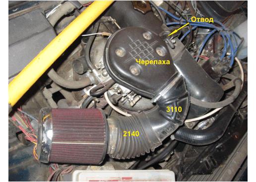

Поставив Розпред, за одно віддав головку на ВМС в.Кульпарківська де мені замінили клапана і направляючі (на латунь), коромисла були підігнані мною згідно з інструкцією до вала. Все зібрав, поставив, завів. Ефект був відчутний відразу, тяга шалена(порівняно з стоком). Правда двигуном сильно підкидувало, як вияснилось пізніше причина тряски КАРБЮРАТОР, побавився з жеклерами(заміна на більші вирішила проблемку). Тепер було відчутно мотору нехватає повітря...
alexrovno писав:А теперь попробуй сними черепаху с карбюратора, тяга ещё лучше будет. А вообще сделай 1,8 - 2,0. Ефекта намного больше будет
Порада знайшла застосування, трохи модернізувавши кастрюлю ВАЗ 2105(сток не влізає під капот)

стиснувши фільтр, ти зробив в ньому слабі місця, на звичайному фільтрі йому повітря нормально вистачає!
там з карбом тре шаманити

Якщо не стиснути, то він мені в капоті диру проб'є, вже таке було зі стандартною черепахою. Просто треба знайти менший по висоті може якийсь прямоток? Я поставив найнижчий Вазовський Fitron. А черепаха дійсно дусить мотор, бо з холодами поставив її на місце, відчутно зразу...

xado10w40, продаються такі набори тіпа нульовик патрубок і така заглушка на карб, збоку має диру для патрубка

Це моя стандартна система впуску, тільки замість нульовика в мене бочка(фото на першій сторінці цієї теми).
Потік повітря через черепаху проходить кут 90*,що гальмує наповнення камери згоряння.
Правда на зиму ставлю сток на міце бо він передбачає підігрів. Без підігріву машина не їде зовсім(мерзне бідолаха!).

http://www.knfilters.com/Racing/7inch.htm
шось таке треба :sing

Найкращий варіант.Воздухо заборнік і плоский фільтр з саморобним корпусом(із скловолокна наприклад)

xado10w40 писав:Поставив Розпред, за одно віддав головку на ВМС в.Кульпарківська де мені замінили клапана і направляючі (на латунь), коромисла були підігнані мною згідно з інструкцією до вала. Все зібрав, поставив, завів. Ефект був відчутний відразу, тяга шалена(порівняно з стоком). Правда двигуном сильно підкидувало, як вияснилось пізніше причина тряски КАРБЮРАТОР, побавився з жеклерами(заміна на більші вирішила проблемку). Тепер було відчутно мотору нехватає повітря...
Пошукай в інеті таблицю підбору жикльорів. Я собі на базарі довго шукав, купив пару ремкомплектів карба, і звідти підібрав жикльори. Ефект був класний
