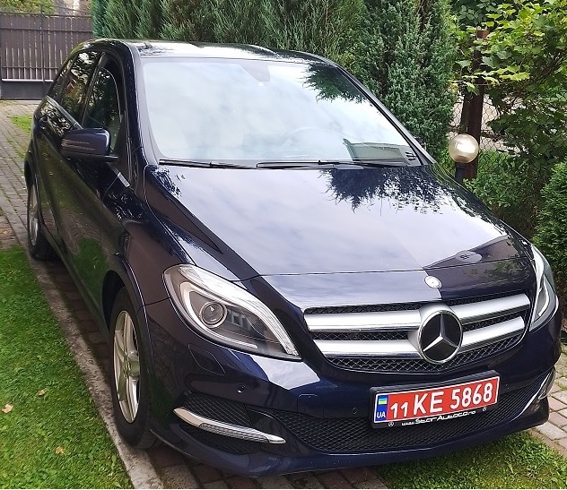

Поповнення автопарку, накінець приїхав з Норвегії мій електротазік :-) Тепер реєстрації і велике ТО, а поки катаємось як є :drive

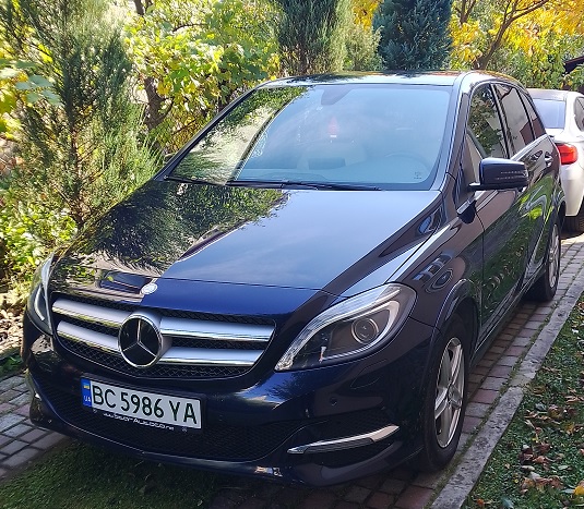

Пройшов рівно місяць володіння електротазіком марки Мерседес, за місяць накатав майже півтори тис.км, на попередніх двс-них авто, пробіг рідко коли перевалював за тисячу км. на місяць ;) , а все тому що не заїжджаєш на АЗС і починаєш їздити куди не попадя :oops .. типу проснувся в неділю –а не з’їздити лі мені на чебуреки в Трускавець :surprised ..та запросто, ну і в такому дусі, тому і пробіг намотується на очах просто :-) . Поставив її на реєстрацію тепер маю зелені екологічні номера :happy

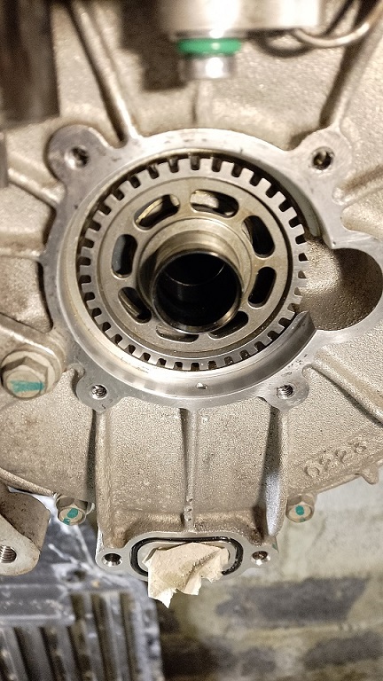

А далі почалося саме цікаве, в процесі заміни стойок я зняв датчик положення ротору і на ньому каплі рідини :shock …я канєшно хтів би шо б то був конденсат, но проба на язик підтвердила –антифриз, всяцявся пресловутий сальник ротора :sad , нагадаю що на пробізі в 50тис. в Норвегії по тій причині був замінений двигун і відповідно пробіг самого двигуна склав..14тис.км..чотирнадцять тисяч Карл :facepalm ..і потік сальник :facepalm :facepalm ..да у мене на китайських мопедах –китайські сальники вартістю по три гривні ходили довше 8-) …Нє, я канєшно планував колись туда залізти, зробити той же дренаж..но не так швидко..але маємо те що маємо ;) . В процесі моніторингу вияснилось що в Тесли не має такого поняття як дрібний ремонт і відповідно запчастин для нього, там лише вузлова заміна, і ті ж сальники модні тефлонові, аля модифіковані з трьома губками, з оригінальним написом Тесла –такі ж оригінальні як я син китайського імператора :D .. усі виготовленні якраз нащадками китайських імператорів :happy . По нюансам заміни також інфи по суті немає, є парочка відосів загального характеру –типу міняєм вот, звертайтесь, майстри слова лишнього не скажуть, бо стрижуть на тих замінах нормальну касу, для прикладу найдешевшу заміну сальнику мені озвучили в 10 тис.грн, найдорожчу яку робили людині, правда там з заміною підшипників і масла в редукторі -47тис.грн. Далі чи потрібно знімати для цієї операції двигун?- одні майстри (ті шо беруть подорожче) кричать що тільки знімати двигун, інші(таких мало) кажуть шо сам сальник можна таки змінти не знімаючи двигун, короче не буду утомляти далі великою кількістю букв, за один вечір я таки розібрав то все, не знімаючи двигуна з машини, зробив дренаж
