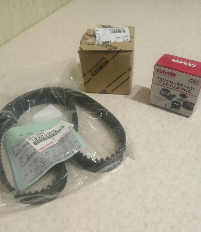

Запис для себе замінив комплект ГРМ.
Ремінь ГРМ взяв оригінал
Натяжний ролик оригінал
Допоміжний ролик замінник.
372600 .

В скільки обійшлася заміна ременя ГРМ?

Запчастини 3460 грн
Робота 1900 грн .

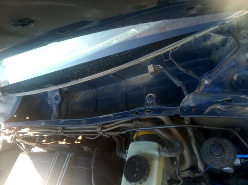

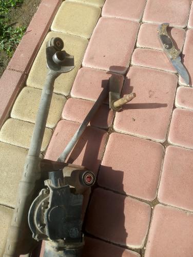

За цей час серйозних поломок небуло. Замінив випускний колектор, так як мій прогорів по причині неякісного демонтажу каталізаторів, і вварки замість них звичайної труби, дира була з кулак. За одно переварив майже всю вихлопну систему зробив на 60 трубі. Поміняв катушку запалювання так як вийшла з ладу. Забрав люфт трапеції двірників, дуже проста система, замінив пластикову втулку і вуаля люфта немає.

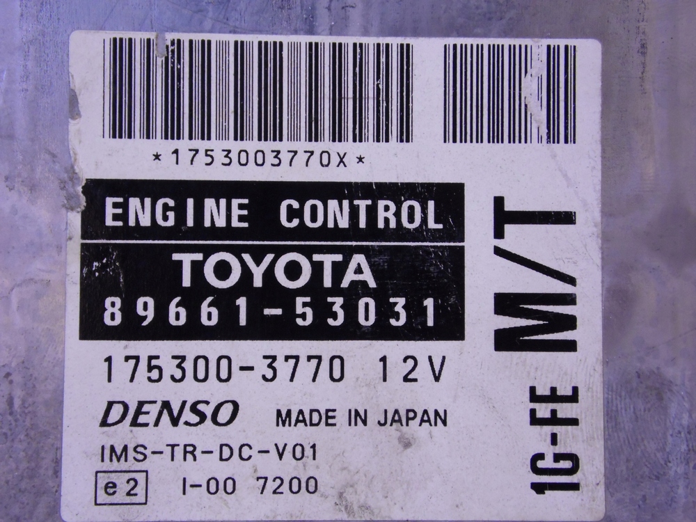

Після видалення всіх каталізаторів вибиває чек, може є хтось хто може програмно то відшити. фото блоку управління скидаю.

А хто тобі міняв ГРМ? Добре зробили? А то думаю що теж треба замінити, ну і хочеться глянути як іс виглядає при пробізі майже 400
Номер хто робив скинув в повідомлення. Зробив добре, він мені на інших моїх авто міняв ГРМ. 15тис проїхав після заміни, політ нормальний 6500 оборотів тримає добре.
