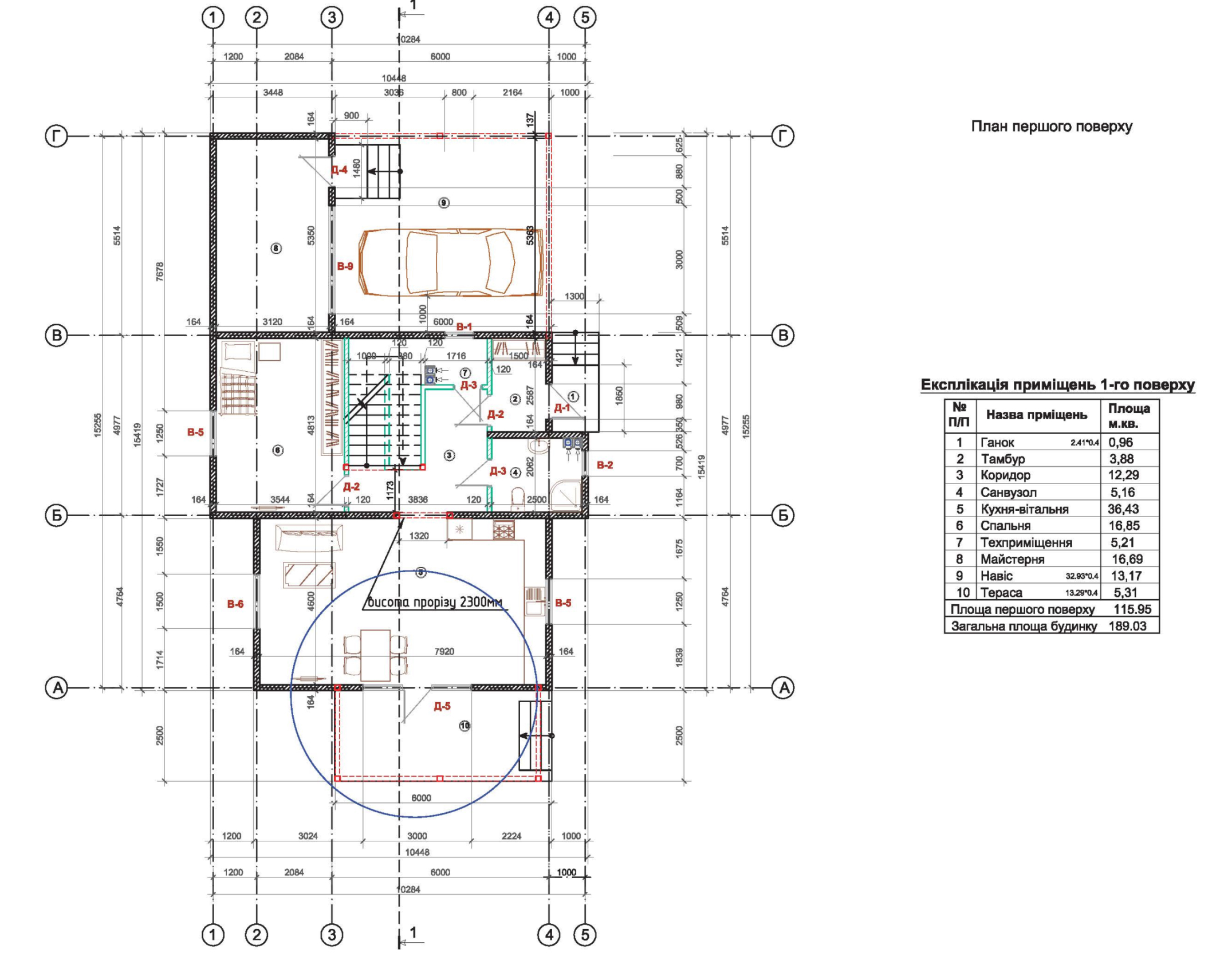

Почались пошуки планувальних рішень. Нагадую: мають жити батьки, інколи наїздами – я з сім’єю, але з часом я переїду… І щоб ніколи не повертатись до будови… Карочє, починалось все очікувано, - з 70-ти квадратних метрів, закінчилось на 189… Класика заміського будівництва
Менше не виходить ніяк!
Дивіться на план.
Перший поверх – мацюпусінька котельня, кладочка під сходами, санвузол, кухня-вітальня-зал, де всі товктимуться з виходом не невелику терасу, і спальня для батьків. Все. Щось зайве є?..

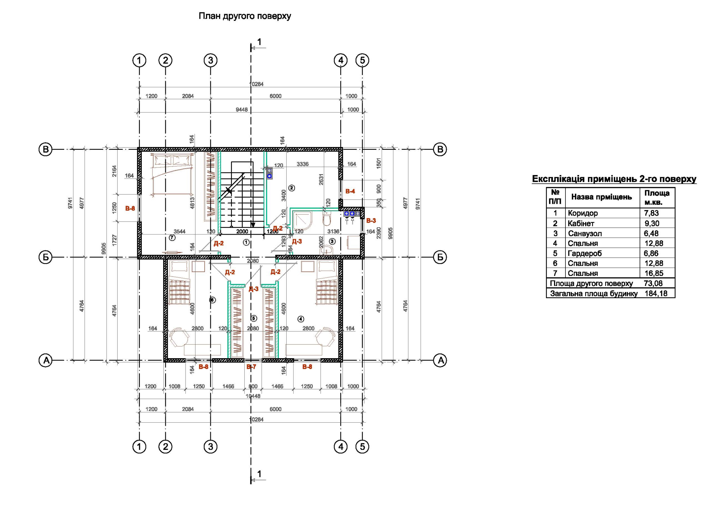

Другий поверх: санвузол, спальня для мене з дружиною, дві дитячих, невеликий гардероб і маленький кабінет.
Дивіться на план.
Щоб не будувати всяких «літніх кухонь», кладовок і сараїв в фундаменті будинку з окремим входом зроблено майстерню – то для тата. Ну, і щоб я мав де колеса та багажники тримати

І от мене цікавить питання, чому 2 поверхи, а не 1 ? Суто через те що мало місця на ділянці чи є якісь інші причини ?

vovka, я б із задоволенням зробив одноповерхову хату, але тоді взагалі не залишається місця на галявинку з травичкою, пару дерев і куточок з мангалом-пічкою для барбекю... Нащо тоді та хата, якщо не можеш босим пройтись по траві до гамака і нема де м'ясо посмажити?
