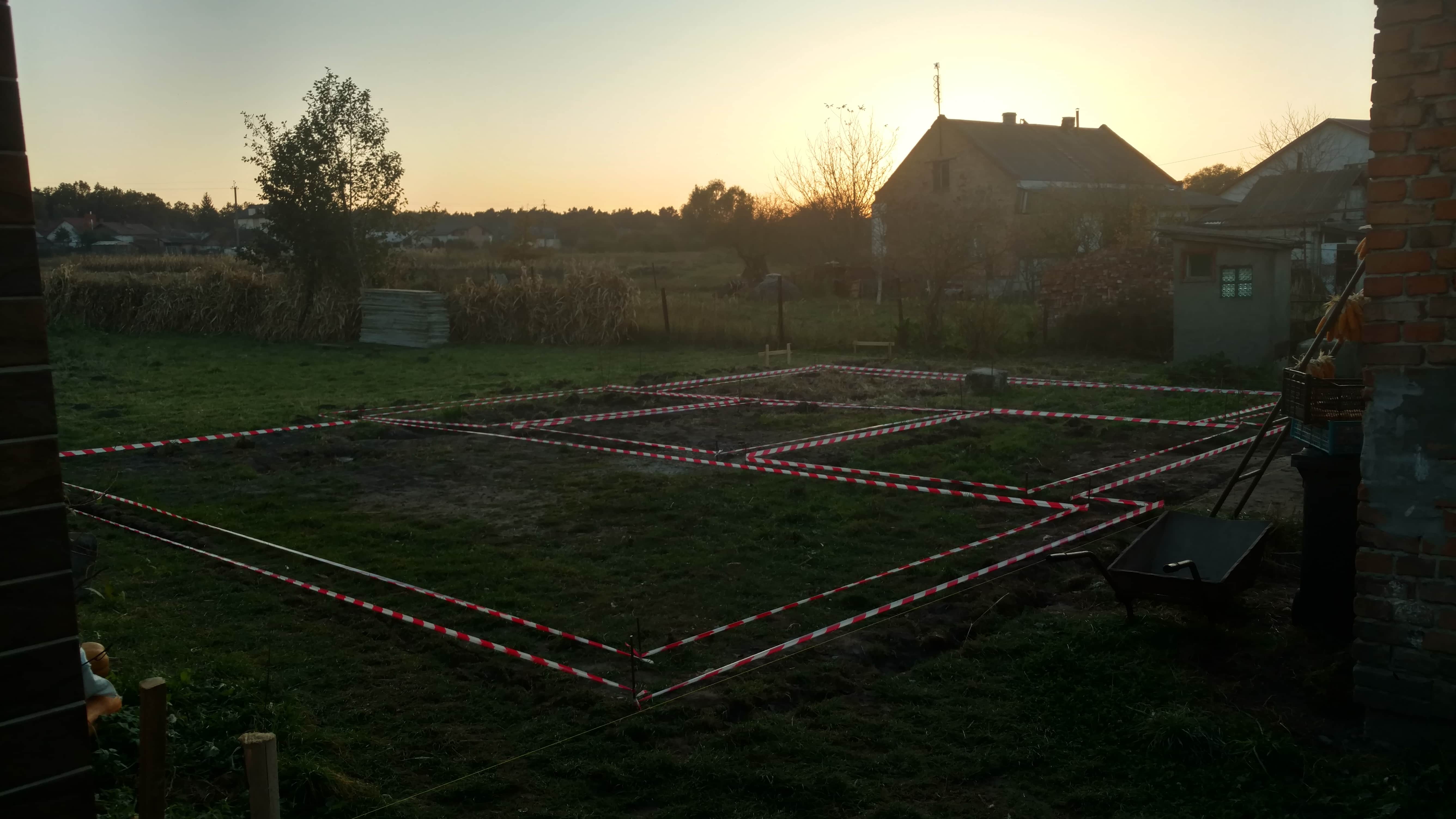

Повідомлення Ростик1 » Пон, 09 грудня 2019, 15:47
Отже після проходження семи кілець бюрократичного пекла можна починати штрикати лопатою в землю.
Місце якраз там де я тримав свою машину і машини знайомих кому ремонтував.
Все робиться дуже строго по проекту, без будь яких відхилень.
Отже місце звільнив, і приступив до розмітки, викопування траншеї, і заливки фундаменту.

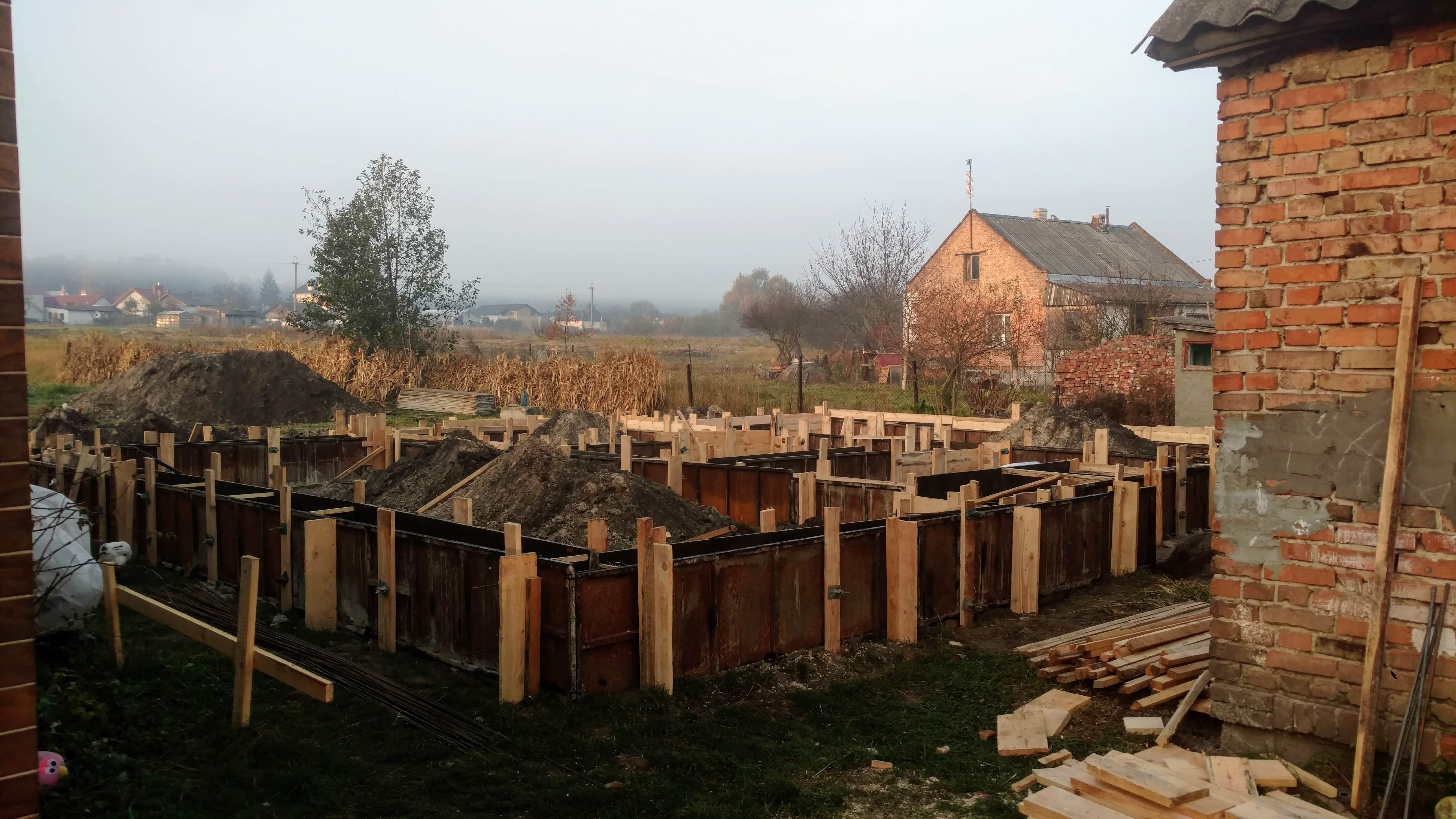

Дальше був викликаний траХтор для копання траншеї, який за день повністю впорався з роботою
-ТраХтор 4100грн
Далі виставилась опалубка, закинулись бетонні блоки в землю, сплівся армопояс з арматури
Через браузер місця на подвір'ї, заливати бетон в опалубки прямо з міксера було не 8(+
можливо, тому замовив кран з бадьою і стрілою 22м який подавав бетон, ну і замовив сам бетон, після підрахунків вийшло 57м3
-Послуги крана 14400грн
-Бетон з доставкою 89880грн

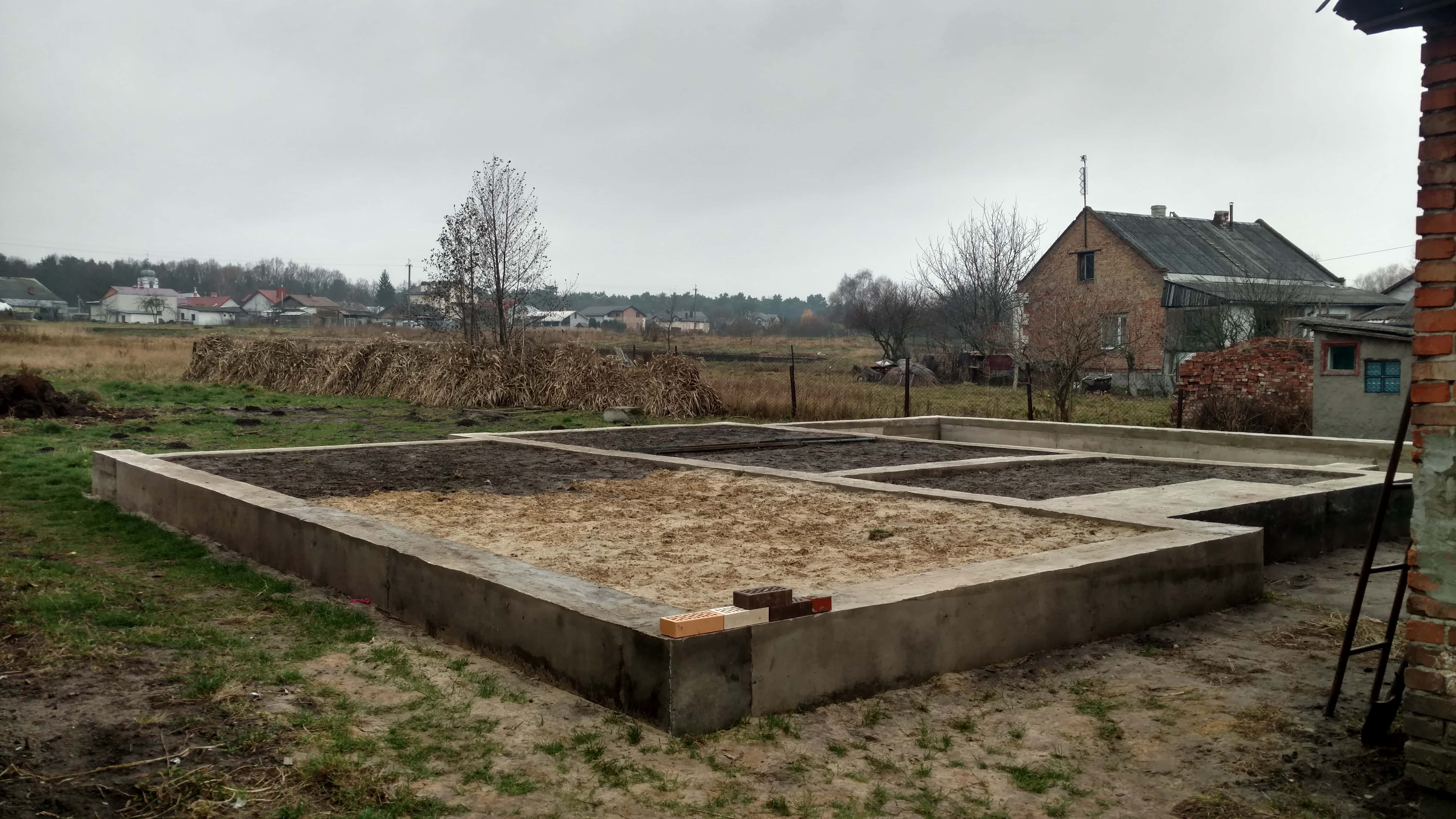

Дальше витримана пауза в чотири тижні, розібралась опалубка і зробилася зворотня засипка фундаменту всередині.
Для засипки докупив ще машину землі і для пришвидшення процесу найняв міні траХторець щоб розвозив землю ближче до фундаменту і розрівняв ландшафт позаду майбутнього будинку.
-Земля 2300грн
-ТраХторець 2600грн
Розрахувався з бригадою за роботу
-Робота 62200грн
І станом на сьогодні стадія заливки стрічкового фундаменту з зворотною засипкою завершена
Хай стоїть до літа, земля яка засипана всередину втрамбовується природнім способом, а далі буде...
Вартість будівництва на цій стадії становить
205127грн
