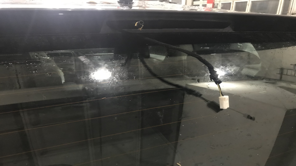

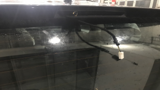

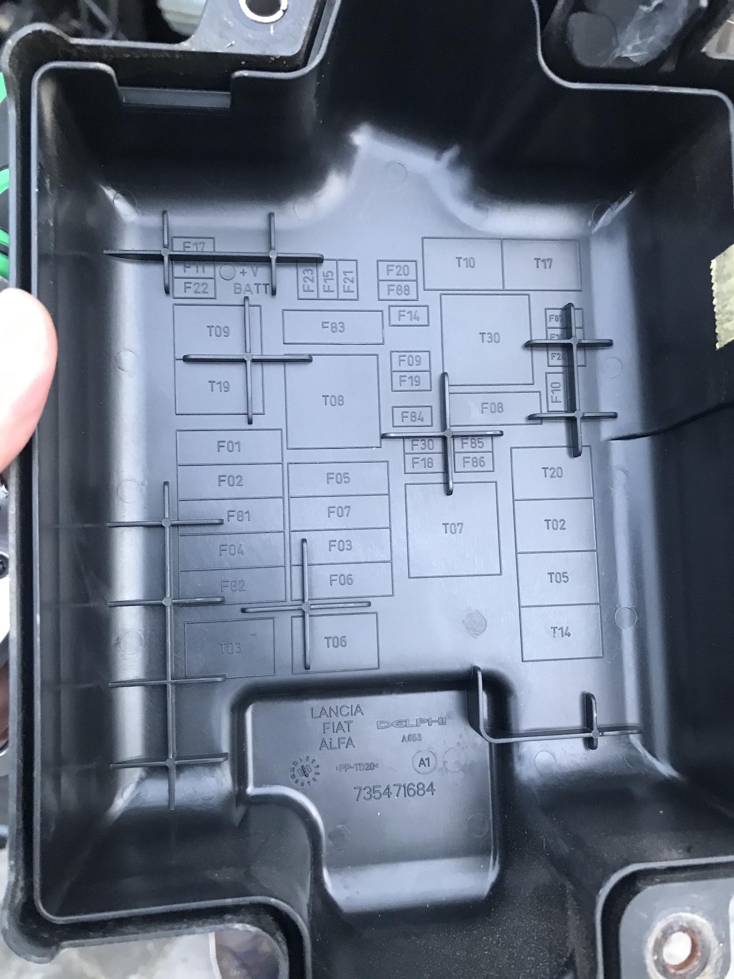

Проблема з запобіжниками повернулась %)

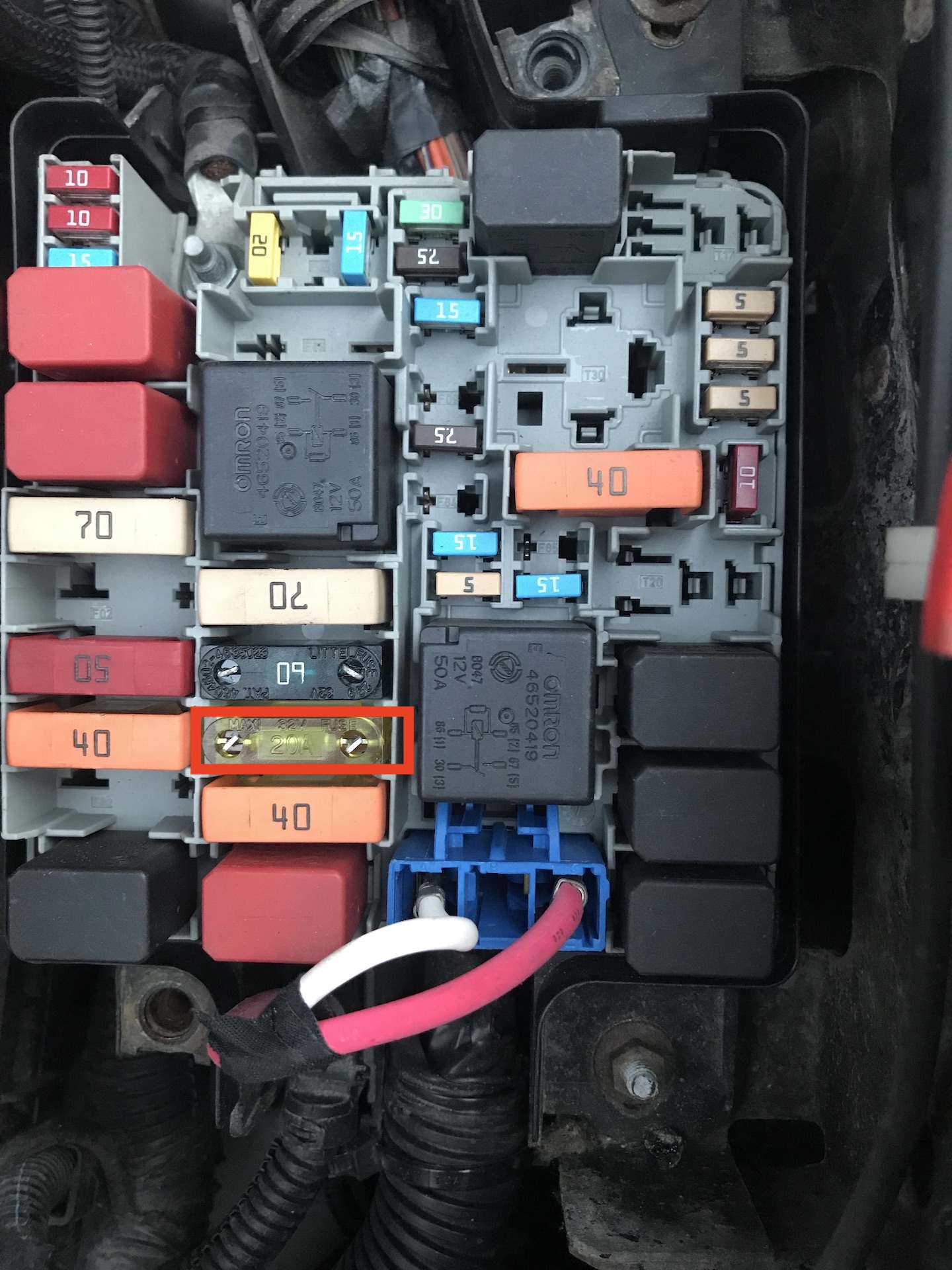

Вчора на Кульпарківській зупинився перед пішохідним переходом машина заглохла і вже не бажала заводитись.
Згорів запобіжник"(20A) Цепи замка зажигания"
На щастя на Перфецького ще були відкриті магазини. Купив, замінив і поїхав.
Треба електрика толкового, який зможе продіагностувати причину перегоряння запобіжників.
4HOts
Повідомлень:549
З нами з:Чет, 16 серпня 2012, 16:53
Авто:Volvo V50 D5
Re: Fiat Grande Punto 1.3 Multijet
Повідомлення 4HOts » Суб, 09 листопада 2019, 15:01
Причину знайшли за 30 хв. Знають хлопці свою справу :-)
Рекомендую ;) BRS Station (CTO) на Хуторівці. Знайшов по відгуках в Гуглі :-)
Проблема була в додатковому стоп сигналі

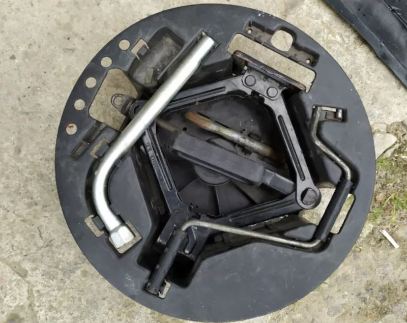

Був сьогодні на Carbazar (Хотів глянути на Volvo V50 :-) ) і натрапив на потрібну мені річ:) За 300 грн придбав органайзер в запаску з домкратом і ключем 8-)
Типу такого (фото з інтернету)

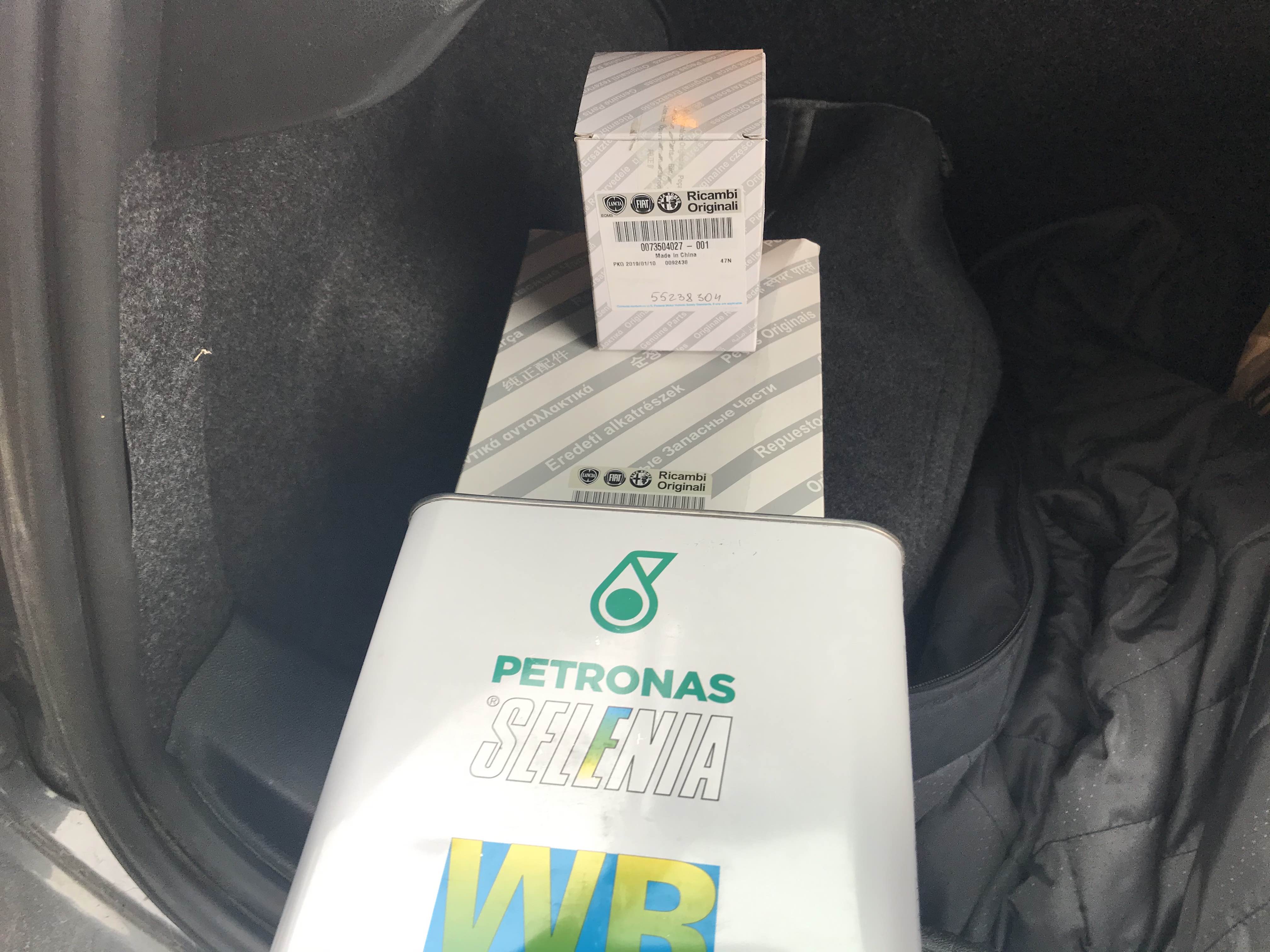

Замінив маселко і фільтра.
Пробіг 178950 км.

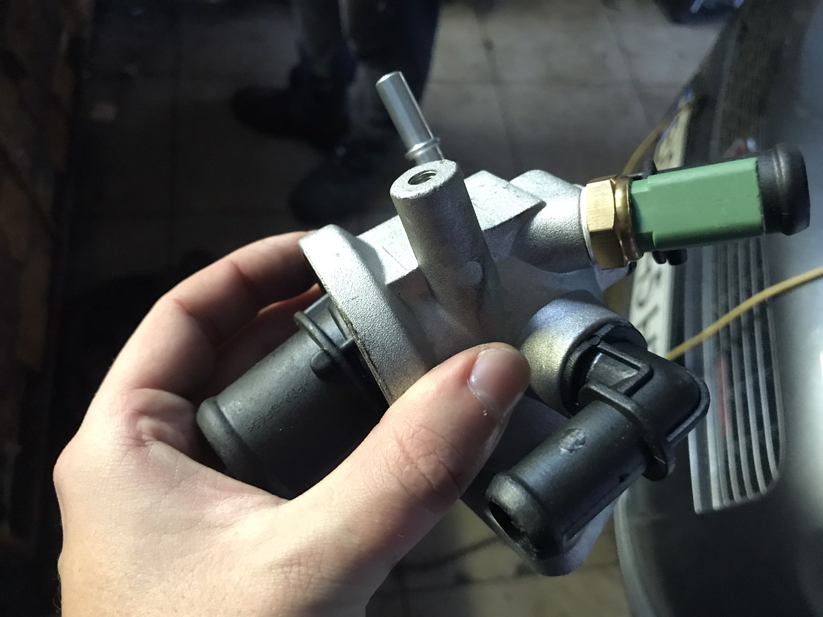

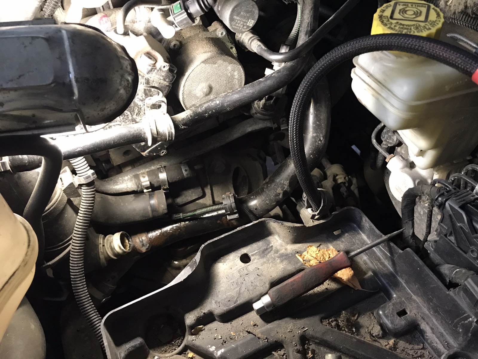

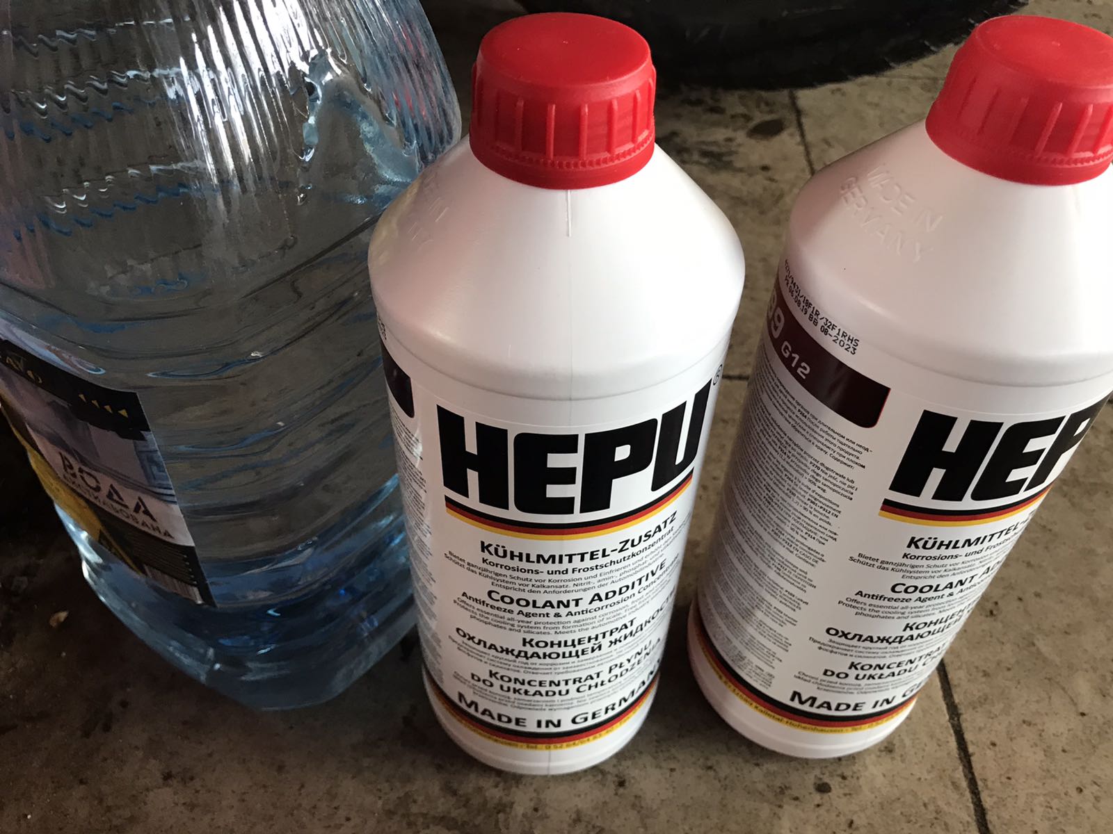

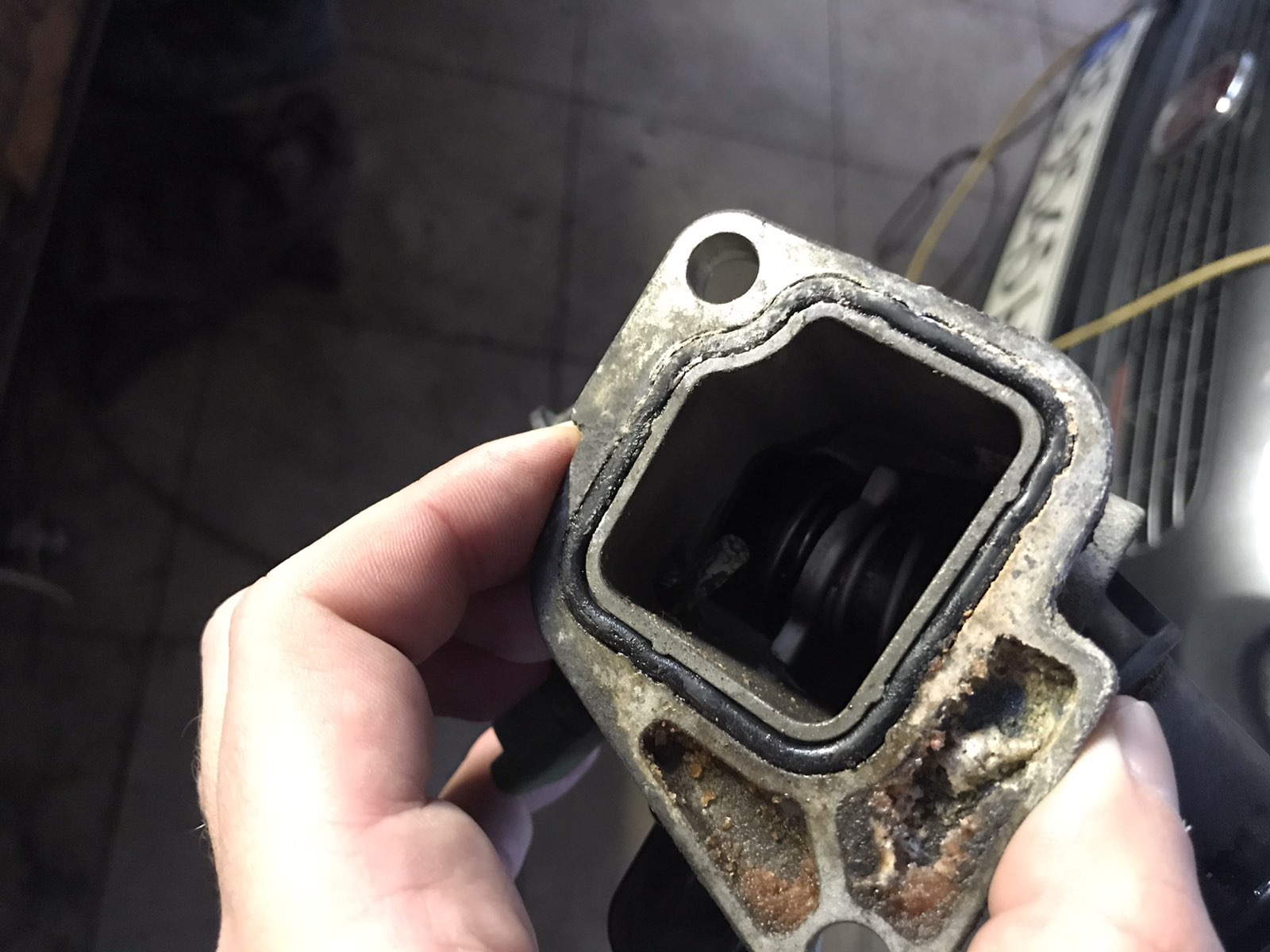

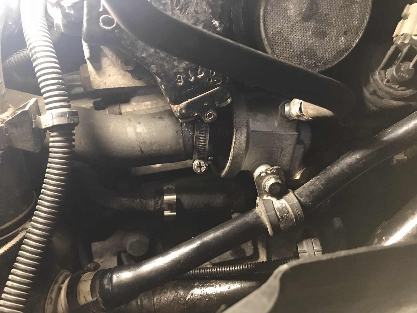

Помітив, що машина на холостих не прогрівається. Термостат під заміну :-)
Процес заміни не є складний. Злили антифриз через зливний отвір, зняли акум для зручнішого доступу до термостата. Замінили термостат і залили антифриз :angel
Термостат - 600 грн
Антифриз і дистильована вода - 400 грн
Вартість заміни - 300 грн
Пробіг 180300 км.

І як швидко тепер гріється?
4HOts
Повідомлень:549
Авто:Volvo V50 D5
Повідомлення 4HOts » Чет, 19 грудня 2019, 15:16
MAECTP0 писав:
Чет, 19 грудня 2019, 11:31
Ну зараз трохи тепліше на вулиці, але як на мене різниця відчутна. Від Демнянської до Федьковича зранку прогрілася до робочої температури двигуна десь на пів дорозі. Я зазвичай 2 хвилинку грію і їду легенько, то на перехресті Стрийська-Наукова пічка вже тепла :-)
