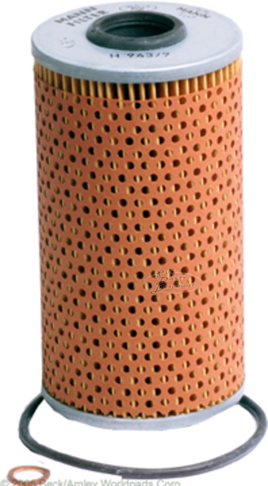

Ростик1, в чому проблема,якщо хочеш,купив чи помінявся,фільтра і масло купив,сьогодні не встиг поміняти,зато перечитавши купу інфи взнав в чому в мене проблема,коли зранку завожу машину тарабанять гідрікі і цепі,лампа тиску масла на холодну дуже довго гасне,висновок пі...ц зливному клапану в маслостакані,проблема є переважно на всіх м30/м60(хоча на старому м30 в мене з тим проблем не було взагалі)завтра або в понеділок заглушу той клапан нахєр,поміняю масло і буде тиша

Масло поміняв,можливо проблема була і не в зливному клапані,зранку буде видно,на м60 моторі є 2 вида масляних фільтрів,старого взірця-металевий корпус з клапаном і ущільненням з двох сторін і нового взірця-пластиковий,простий,без ущільнювачів і клапана,фокус в тому що він встає через спец.проставку(шнек),без неї він нічого не фільтрує,оскількі просто бовтається в маслостакані,при заміні масла,переважно ставлять новий фільтр(але без проставкі)бо він бьється по він коду,ось така лажа,причому по вині заводу-виробника.Знайшов і купив фільтр старого взірця,завтра ьуде результат
