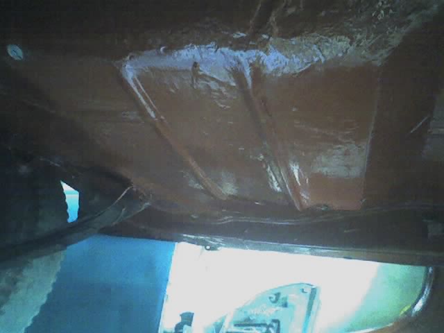

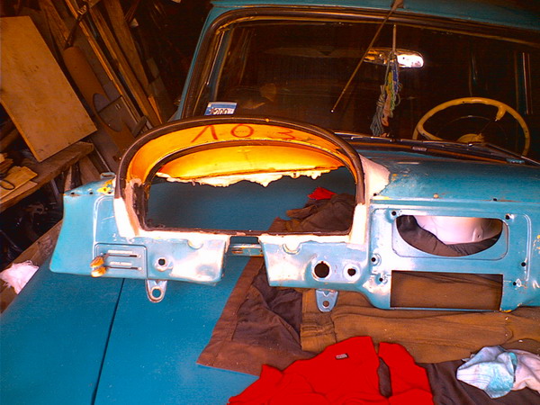

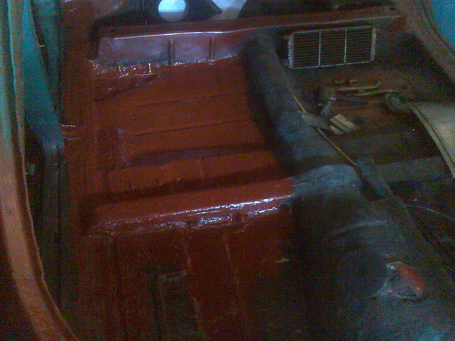

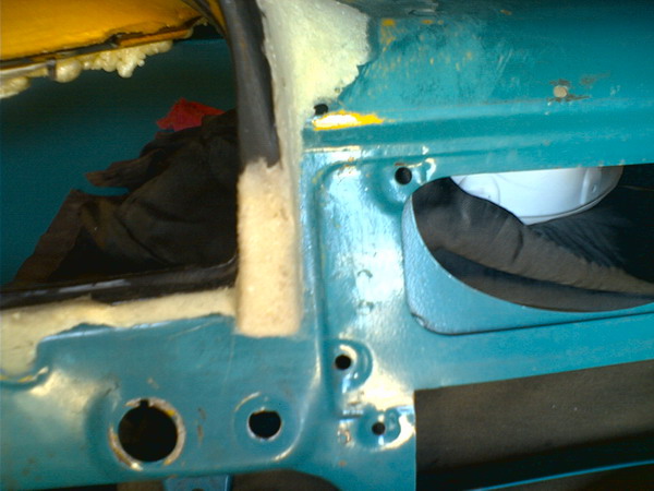

Ось таким методом робив панель:

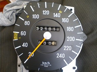

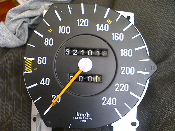

такий вигляд має спідометр:

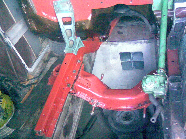

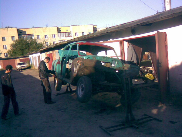

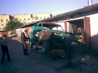

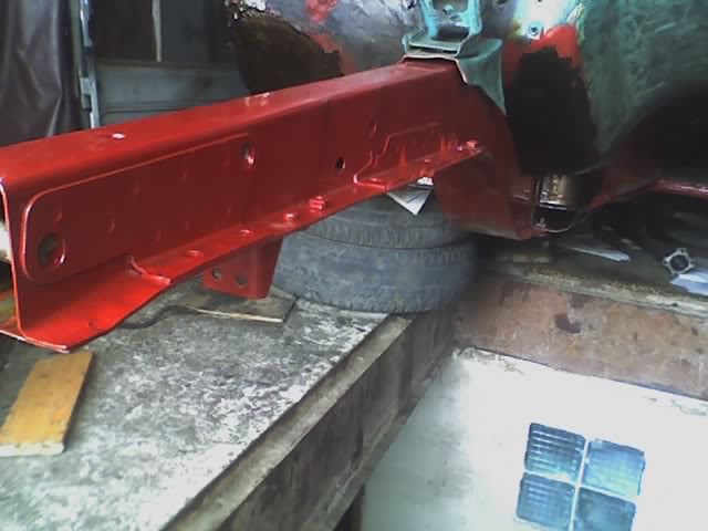

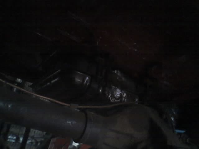

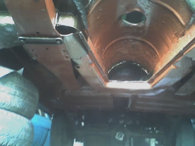

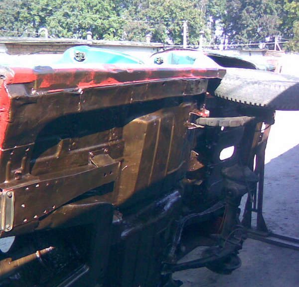

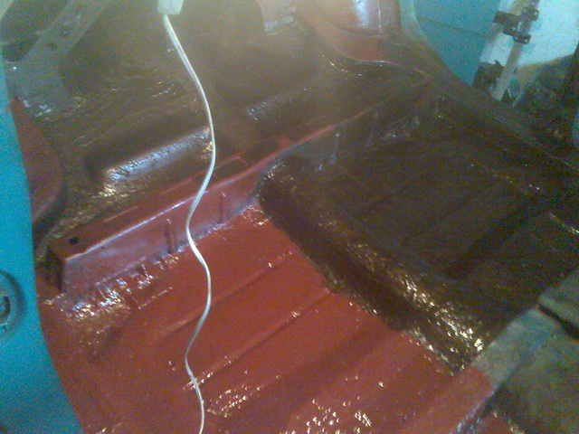

Нарешті крім кузова на машині не лишилось нічо старого все шо можна було відкрутити відкрутив!

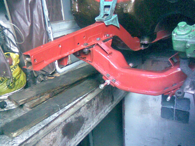

Новий лонджерон
Новий лонджерон

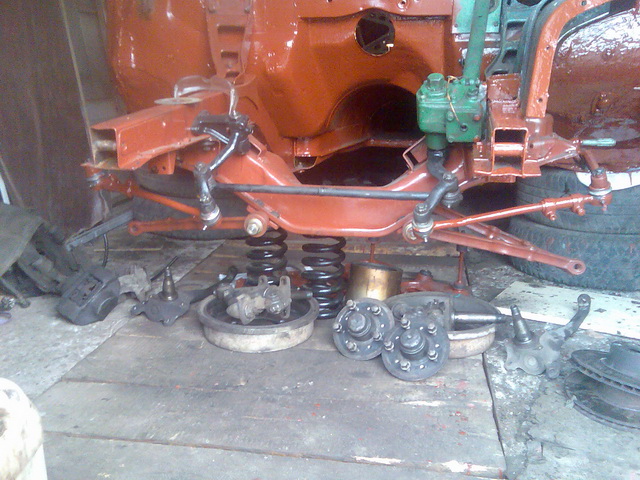

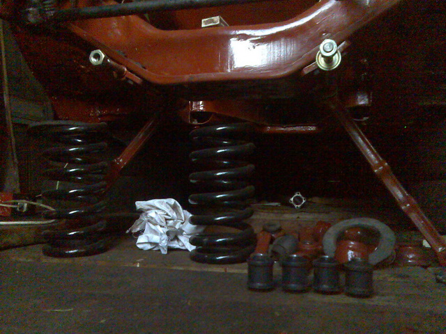

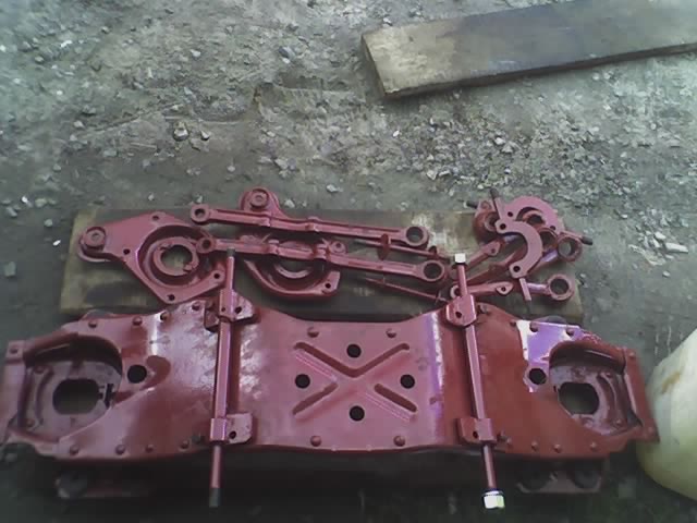

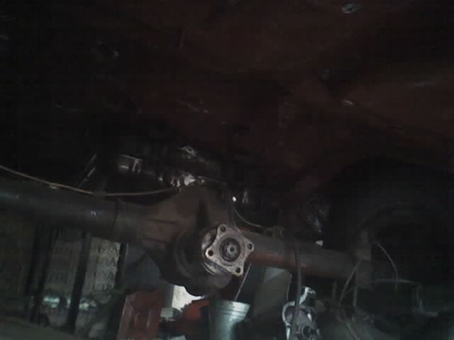

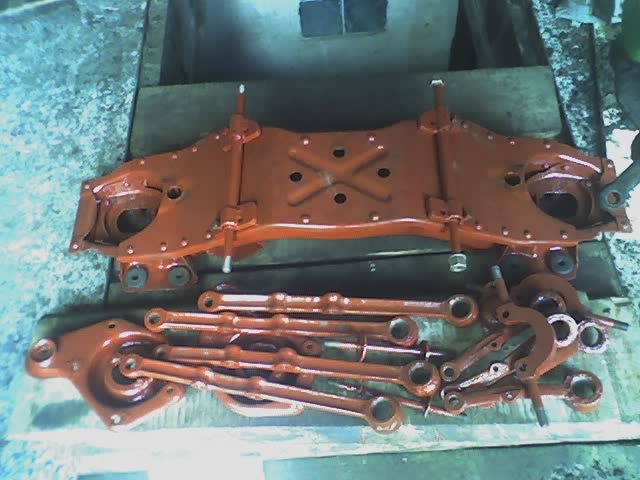

Фота балки і вже підмучених ричагів!
Зарз йду в гараж і буду то всьо скручувати!

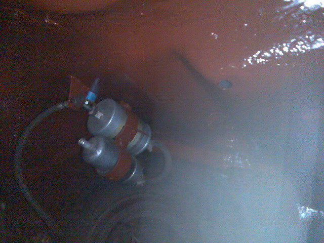

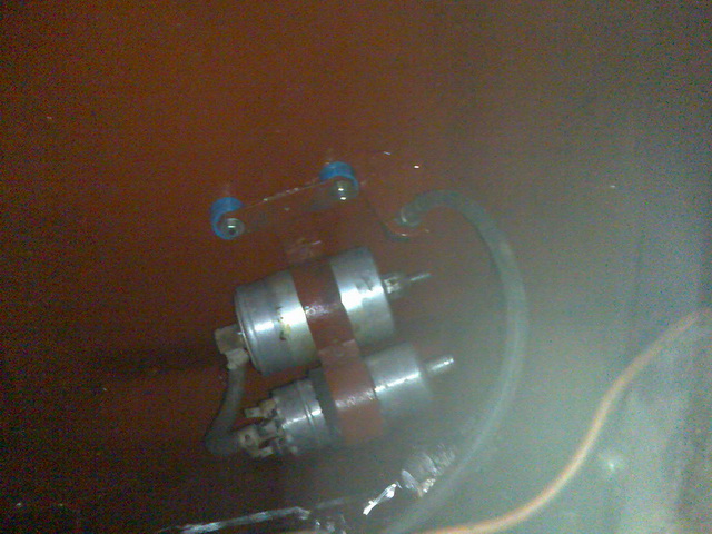

насос (планую два)і фільтр

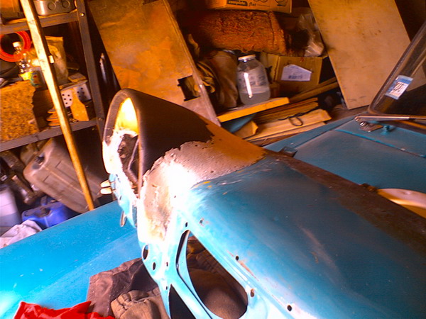

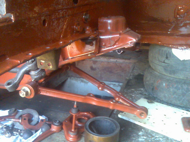

ричаги поставив на салінблоки від вісімки тепер працюю над ступицями МВ і відповідно дисковими гальмами.
Пічку роблю з радіатора мотрчика і вєнтіка тогож МВ корпус напів саморобний фото результату викладу пізніше.

А,яким чином ти робиш жорсткішу підвіску
AntikvAr
Повідомлень:3034
Ім'я:Микола Миколайович
Авто:ГАЗ 21
Номер:И8935ЛВ
Re: Газ 21р 1967р.
Повідомлення AntikvAr » Пон, 05 листопада 2007, 11:24
Буде подвійний стаб різані пружини з рафіка, аморти спортивні гозомасло, ззаду стаб від газельки і такіж аморти!
