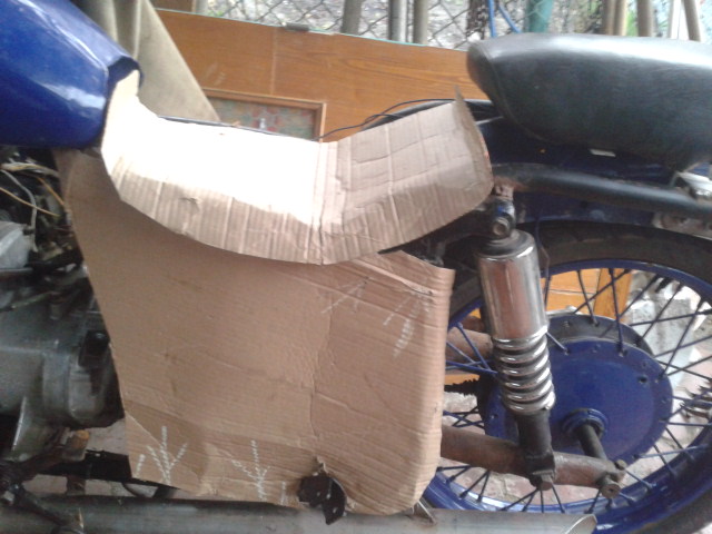

Сьогодні ввечері мав мало часу до лупака.
Прикинув тільки форму бардачків і трохи форму сідушки, наразі в картоні.
Думаю до кінця тижня зробити основу сідла. Бардачки треба буде чеканити, займе трохи часу, звітую потім.

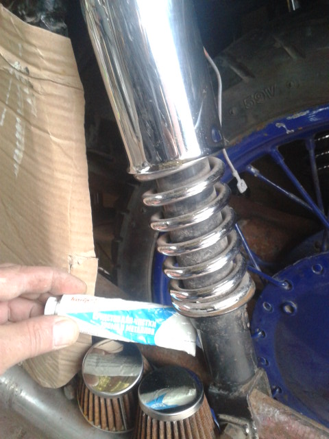

Знайшов в гаражі тюбік і легенько пройшовся по хрому амортизатора і нульовиків, ефект-супер. Хром на амортах був з цятками корозії.  Вміст тюбіка має вже більше 10 років, але працює. Сьогодні холодно і вже пізно, на днях більш ретельно почищу.

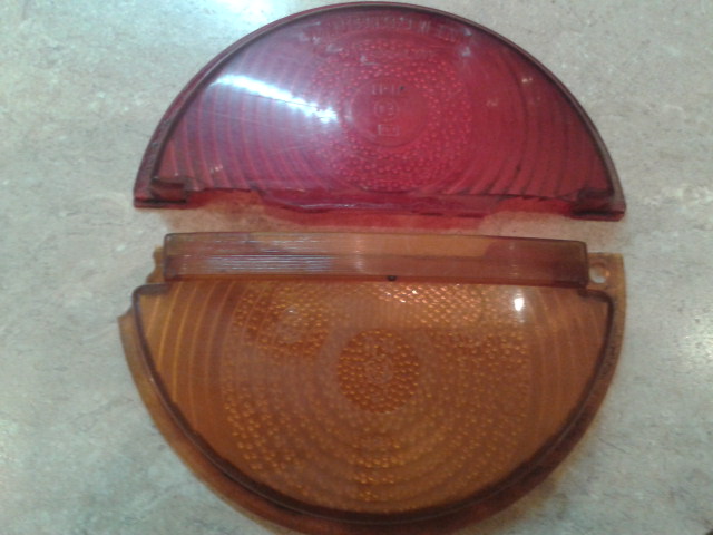

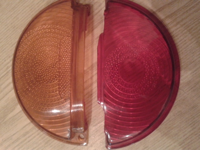

Взявся я за задній стоп. Зішкурив всі написи і відполірував скельця, готую до поклейки плівкою, Йосип допоможе.

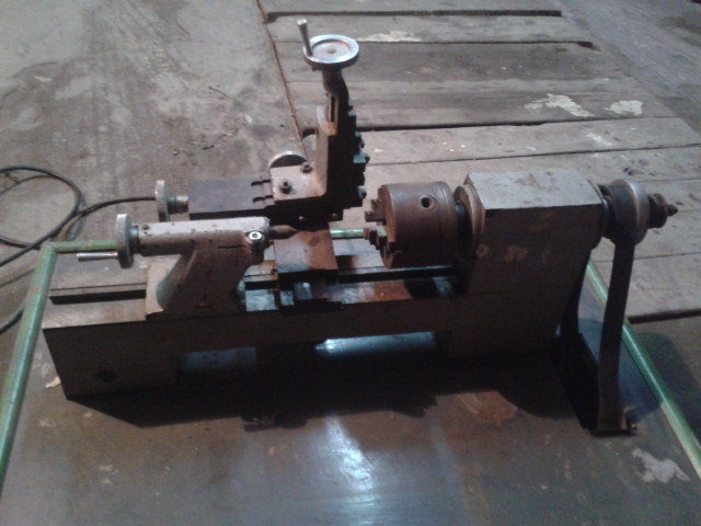

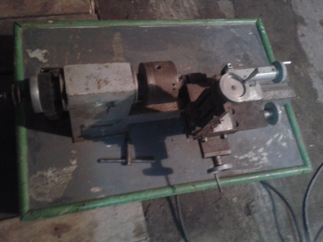

Вчора родич мені подарував маленький токарний верстатик, вже зможу всякий дрібязок зробити сам. ;)

Може хто має маленькі різці до того верстатика!? Маякуйте! :beer

Denja
Повідомлень:5172
Re: Мій новий конструктор, МТ-11
Повідомлення Denja » Чет, 09 квітня 2015, 07:47
Різцетримач є, чи тільки фрезерна пристава? Цікава шняга, ше такої не бачив, зафоткай детальніше. Ну і особливості використання малих різців досить специфічні, тому не покладай великих надій на початках :D Цікаво, шо за модель.
jetros
Повідомлень:2729
Ім'я:Ростислав
Номер:ROS
Звідки:Львів-Дріжзавод
Повідомлення jetros » Чет, 09 квітня 2015, 07:52
Denja писав: Різцетримач є, чи тільки фрезерна пристава?
Ця висока шняга і є різцетримач.
Denja писав: Ну і особливості використання малих різців досить специфічні, тому не покладай великих надій на початках
Десь в нього були різці, шукає :facepalm
Denja писав: Цікаво, шо за модель
Вчора його набув пізно ввечері, навіть не роздивився, тільки фоткнув і запустив, працює. Самому цікава модель!
Доречі, він новий! :shock

Denja
Повідомлень:5172
Повідомлення Denja » Чет, 09 квітня 2015, 07:56
jetros, сідай чоловіче і починай вивчати матчасть :D Ця пристава бонус, який ставиться на місце різцетримача і використовується для фрезерування. В патрон відповідно затискається фреза. Тобі повезло, бо це є ексклюзив... Різцетримач знайти легше, якшо його нема, але малі різці самі по собі разом з всім, шо до них відноситься рідкість. На Торпедо в дальніх самих будках були.
jetros
Повідомлень:2729
Ім'я:Ростислав
Номер:ROS
Повідомлення jetros » Чет, 09 квітня 2015, 08:10
Denja писав: сідай чоловіче і починай вивчати матчасть Ця пристава бонус, який ставиться на місце різцетримача і використовується для фрезерування. В патрон відповідно затискається фреза. Тобі повезло, бо це є ексклюзив...
Кажу, що не роздивися, сам ще не бачив такого екземпляра. Будемо його вивчати.
п.с. Дзвонив тільки батькові, він має в загашнику декілька різців. Ото старе покоління!!! ;)

Denja
Повідомлень:5172
Повідомлення Denja » Чет, 09 квітня 2015, 08:12
http://www.chipmaker.ru/forum/130/
Починай вивчати, пиво потім поставиш :sing

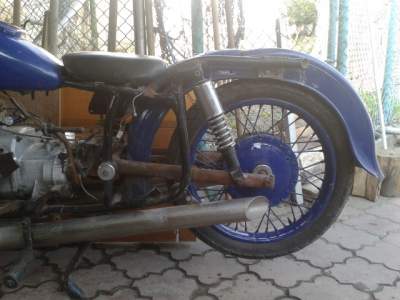

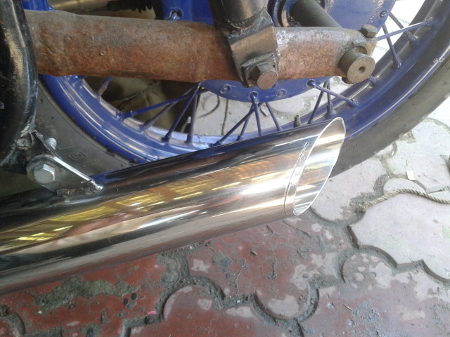

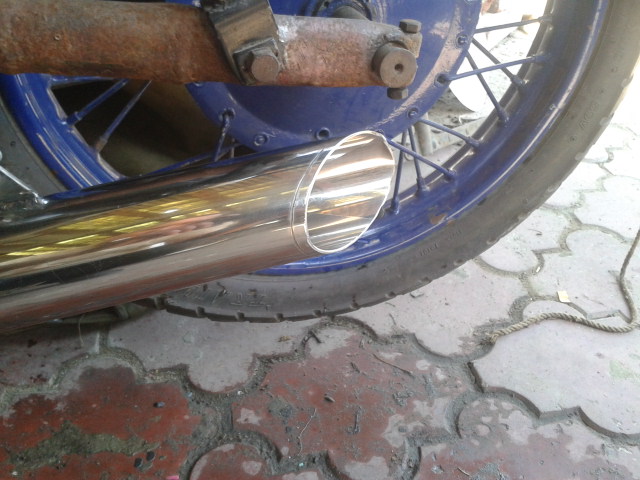

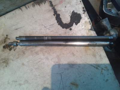

Повідомлення jetros » Вів, 14 квітня 2015, 06:24
Перед самими святами невтримався і відполірував кусок глушника, для проби. 30см. труби мені заняло всього 40хв., труба нержавійка. Полірував/шкурив: 500, 800, 1000, 1500, 2000, 2500 і полірувальна паста, нічого складного!
Для порівняння!

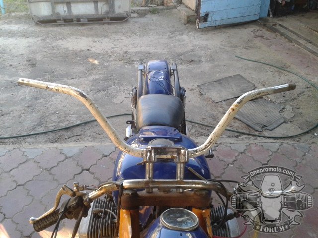

Ще знайшов недороблений сруль, який хотів поставити на попередній моцик, але невстиг.

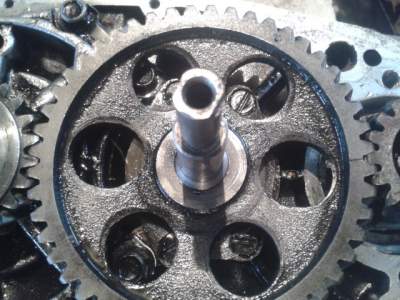

Повідомлення jetros » П'ят, 17 квітня 2015, 07:30

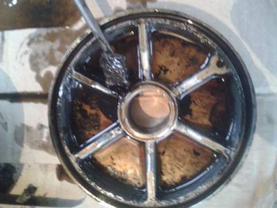

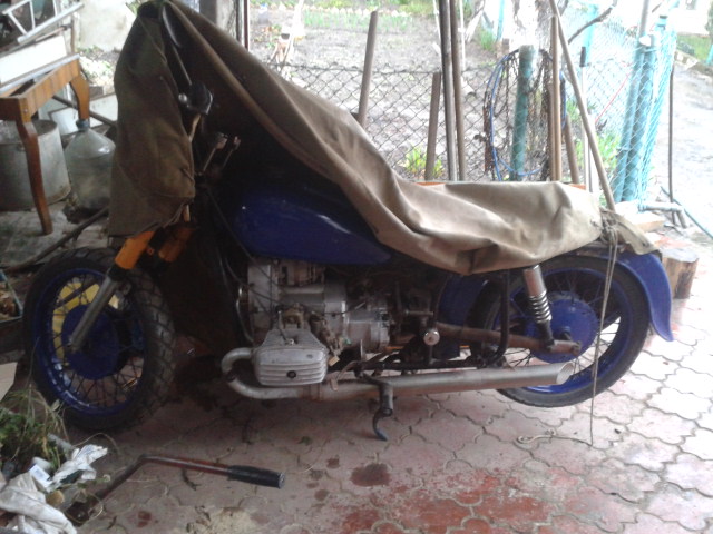

Вчора трошки раніше прийшов з робти і взявся за розборку двигуна. Зняв клапанні кришки і.......прозрів,зазори в клапанах 3-5мм, з правої кришки вилетіла гайка, яка регулювала зазор в клапанах. Коромисла мали великий люфт, шайби були поставлені тупо під гровер і головку болта. Знав КПП і виявив обломаний шток, маю хороший. Вирішив добратися до шестернів ГРМ і.......мітка шестерні розпредвалу на 180град зміщена. Після всього побаченого буду розбирати двигун догола, напевно знайду ще щось цікавого.
Хочу глянути на клапана і кільця, також походу почистити канали колінвала.
Отакий я взяв моцик, після повного капремонта сільського спеціаліста-кулібіна!
Зовсім не жалію про покупку, я його і так доведу до належного стану!
Забув про центрифугу, до половини була забита болотом!

sashanova
Повідомлень:3355
Ім'я:Sasha
Авто:був Х5
Дякував (ла): 99 рази
Подякували: 156 рази
Повідомлення sashanova » П'ят, 17 квітня 2015, 07:52
І шо воно ше й заводилося зь тим всім? 8-)
jetros
Повідомлень:2729
Ім'я:Ростислав
Номер:ROS
Повідомлення jetros » П'ят, 17 квітня 2015, 07:57
sashanova писав: І шо воно ше й заводилося зь тим всім?
По його словах, так. Ну не вірю, щоб завівся, в мене тільки стрільнув пару раз + "конскі" зазори на клапанах(шкода не сфоткав, був в шоці)

sashanova
Повідомлень:3355
Ім'я:Sasha
Авто:був Х5
Повідомлення sashanova » П'ят, 17 квітня 2015, 09:51
ну я тоже, тому спитав :happy
