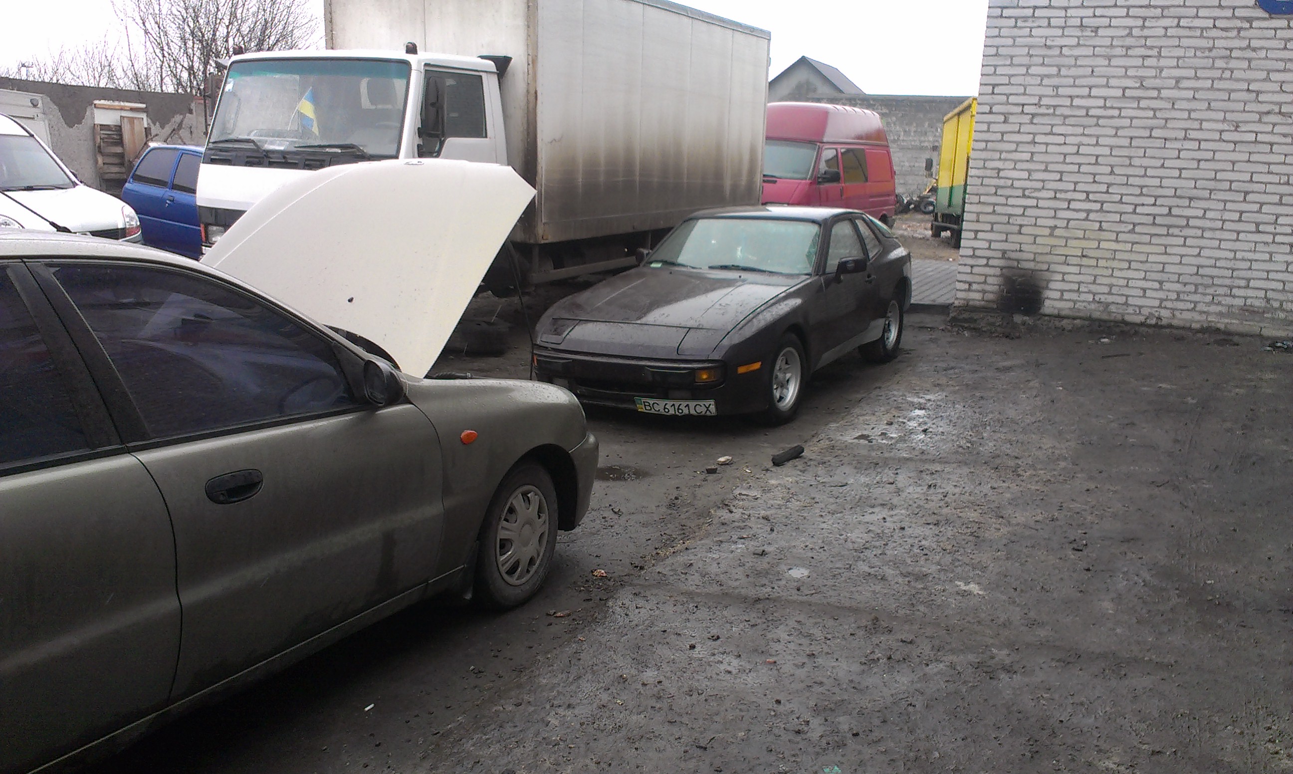

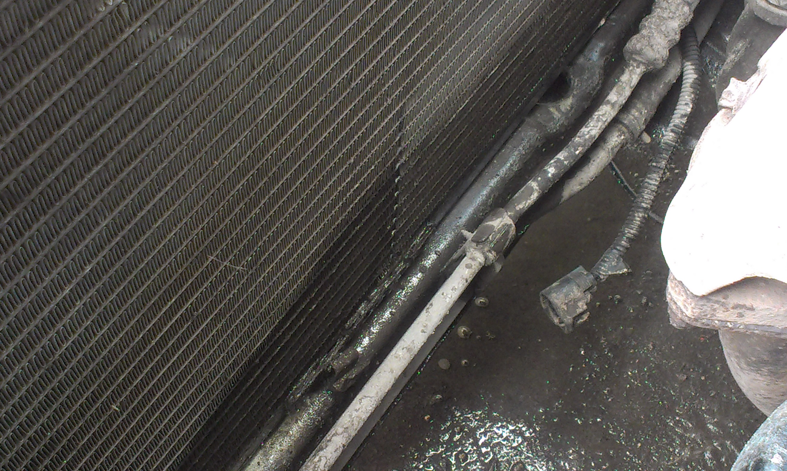

27.02.2015 я повинен був приїхати на ТО, про що заздалегідь домовився на СТО і попередив директора транспортного відділу (далі-ДТВ) про мій візит на СТО для порхождения ТО.
Але 25 числа у мене було заплановане відрядження в Рівненську область. Я з самого ранку і поїхав щоб повернутися додому раніше. Нічого не віщувало біди до тих пір, поки не увійшли хлопці в кабінет і не сказали щоб я подивився у вікно, я подивився... і ... бля, приїхали... :facepalm
Потік радіатор :facepalm . І потік через те, що дифузор вентилятора протер дірки в сотах. Ночувати там в мої плани не входило, я прийняв рішення їхати додому, попередньо взявши в багажник 15 літрів води. По дорозі додому домовився про перенесення ТО на 26.02.2015 і передзвонив (ДТВ) щоб порадувати його, хай шукає гроші на новий радіатор :D Але він попросив мене спробувати його відремонтувати, якщо не вийде тоді заміна.
Ледве доїхав, долив по дорозі 30 літрів води, вже в передмісті Львова мене чекав ще один сюрприз :| Під час заправки подача бензину зупинилася на половині бака через те, що я вичерпав добову норму грошей (2000грн)

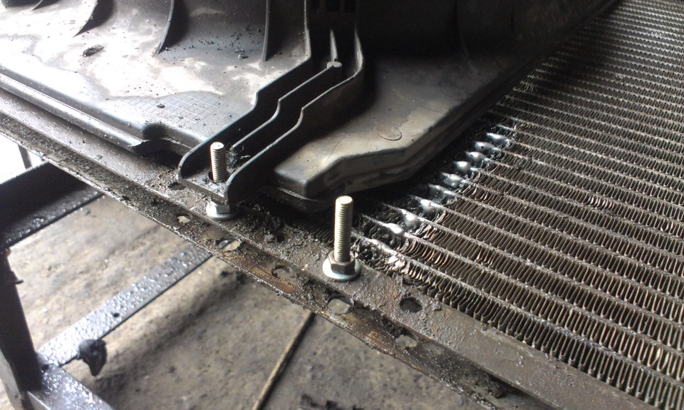

І сьогодні з самого ранку поїхав на "Кулібін СТО" :D ремонтувати радіатор
Знявши вентилятори, побачили оце :shock
Потім запаяли, і переробили нижні кріплення вентиляторів, тому що нижня скоба, яка тримає один з них відвалилася і він бовтаючись протер дірки в сотах радіатора
Все прикрутили на місце, я поїхав на ТО, дальше історія в картинках:
